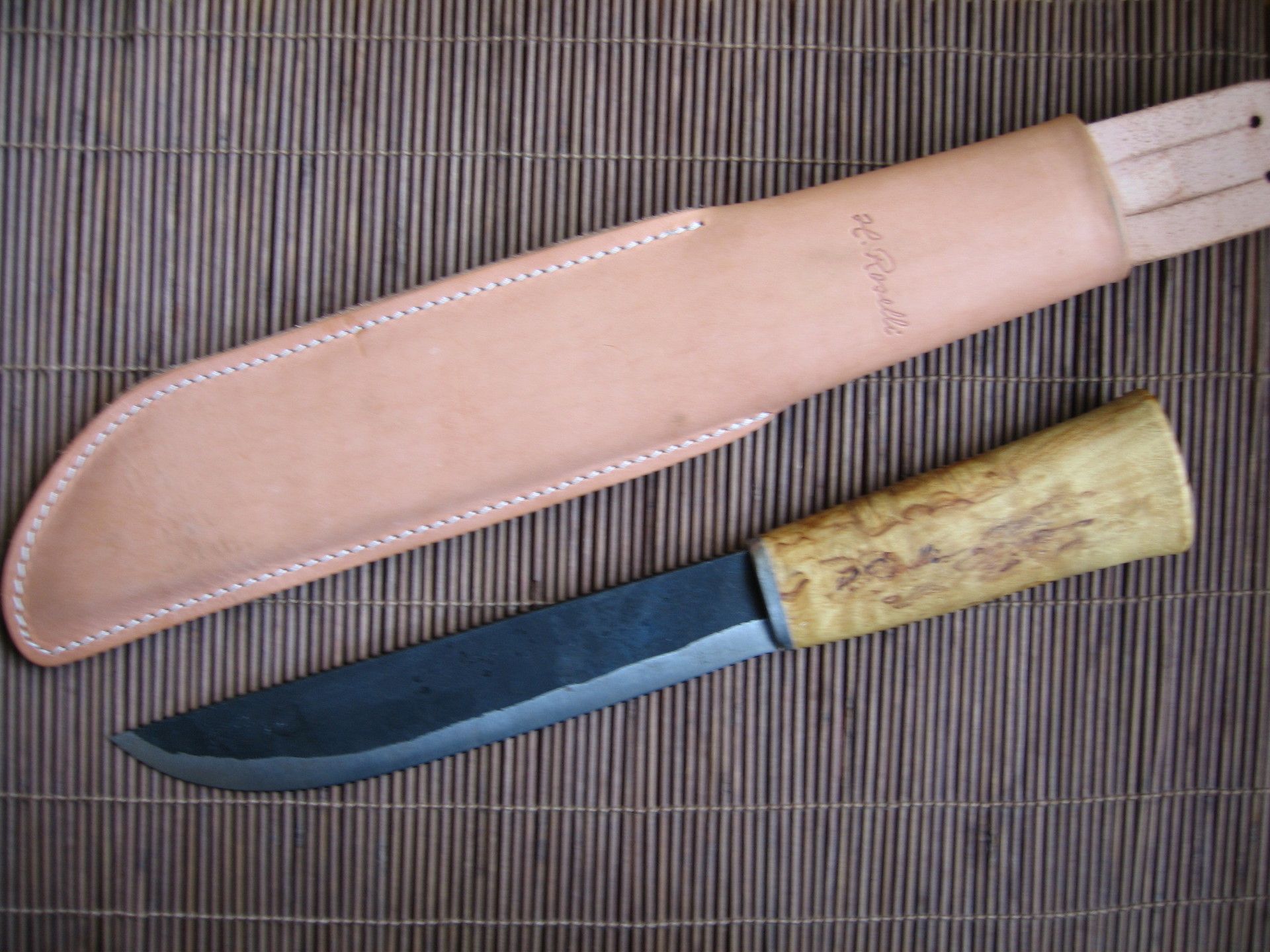

1381549.jpg [ 550.09 КБ | Просмотров: 10767 ]

Muzruk, я делал леуку, по типу того, что на фото Сует-Суета. Толщина клинка была 4,5мм, высота спусков - 8-10мм, слабая линза. Этой штуковиной я не то что ветки - раскалывал вполне нормальные поленья! 7мм толщины всё-таки избыточно для леуку-мачете; получается лишняя тяжесть.
