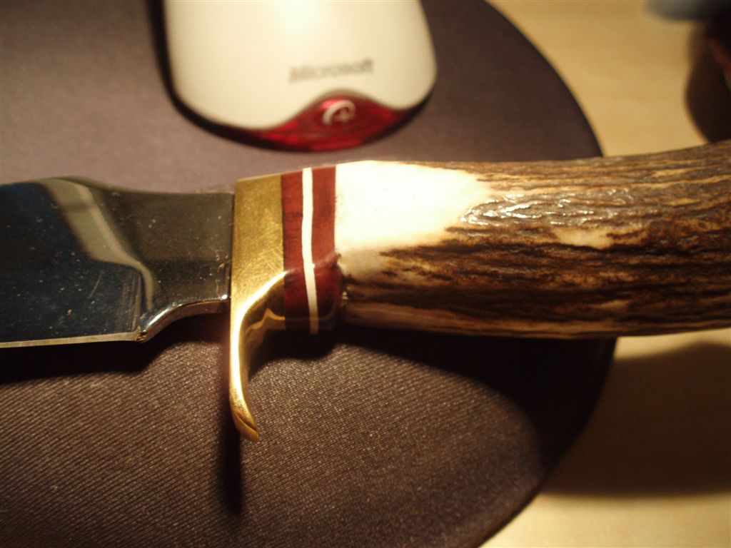

Всё просто совмещаем,и....
На практике в руку ложится только каждый из 25-30 кусков рога.Это самое важное,а технически потом совместить не проблема.

Только вчера увидел на eBay и удивился , что не выставил на форуме . Поздравляю . Я вот думаю , как можно было бы сделать иначе переход от больстера к рогу ? На некоторых фотках на eBay бьет по глазам .Возможно в руке это смотрится иначе .

Тоже думал о переходе,но рог разветвлялсяв этом месте.Пришлось стачивать вкруговую.....А если рог вкруговую,то и больстер тоже......ятак подумал....Обычно если рог фактурой выходит на больстер-я продлеваю канавки рога на больстер,а тут спиленое ответвление было рога.....гладкое.

Олег , а можно подобрать кориан точно по цвету рога ? Если да , то может проставку ?

Если честно переход совмещал как мог,но не хотел потерять простоты.Можно было бы переходные элементы сделать.....но они бы только "Утяжелили".А тут взял в руки кусочек рога-чую-ничего изменять нельзя-лишь бы клиночек пристроить не нарушая гармонии в удобстве......Я понимаю что подгонять клинок под рукоять аморально,но и такое бывает))
Можно.Кориан имеет около 280 цветов и оттенков,Но если подобрать кориан под общий фон,он просто потеряется.Т.Е. есть кориан вообще неотличимый от кости.

Извини , что не унимаюсь , тем более что с рогом почти не работал, но может нужно было просто больше сточить , как это делают немцы .

У "Немцев" в последние 4-5 десятков лет проблемы в том что для производства накладок они используют низкокачественный рог.Рог этот пористый и они сильно не заморасиваются т.к. сбыт есть.В основном турысты которые по окончанию отпуска покупают "Реальный Немеццкий нош*Отсюда "Поток" под туристов.Костьраспилена криво ,сталька кастрюльная и вообще нуегона........

Олег , как раз мой нож от фирмы , которой уже нет 30 лет и которая прогорела из-за качественной работы :mrgreen: . Я тут о принципе , рог я не видел и возможно так вообще сделать нельзя . Идея сохранить натуральное разветвление в навершии мне очень понравилось , а вот у больстера ... Да что я тебе рассказываю , у тебя у самого сомнения .

Дык в этом и цымус -всё совместить без лишнего обтачивания.Рогалик в руке пронозистый,долго им не повертишь,пупырышки замучают ,но зато natural.Многие это оченно заценяют.Добротно и без изысков !
Может, если на роге нет фактуры и продлевать, получается, нечего - то надо эту фактуру сделать? Так, просто мысль возникла.
