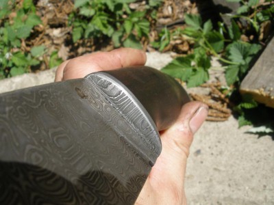

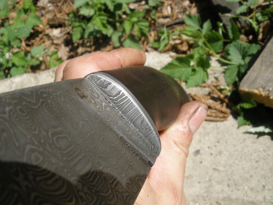

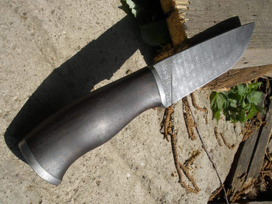

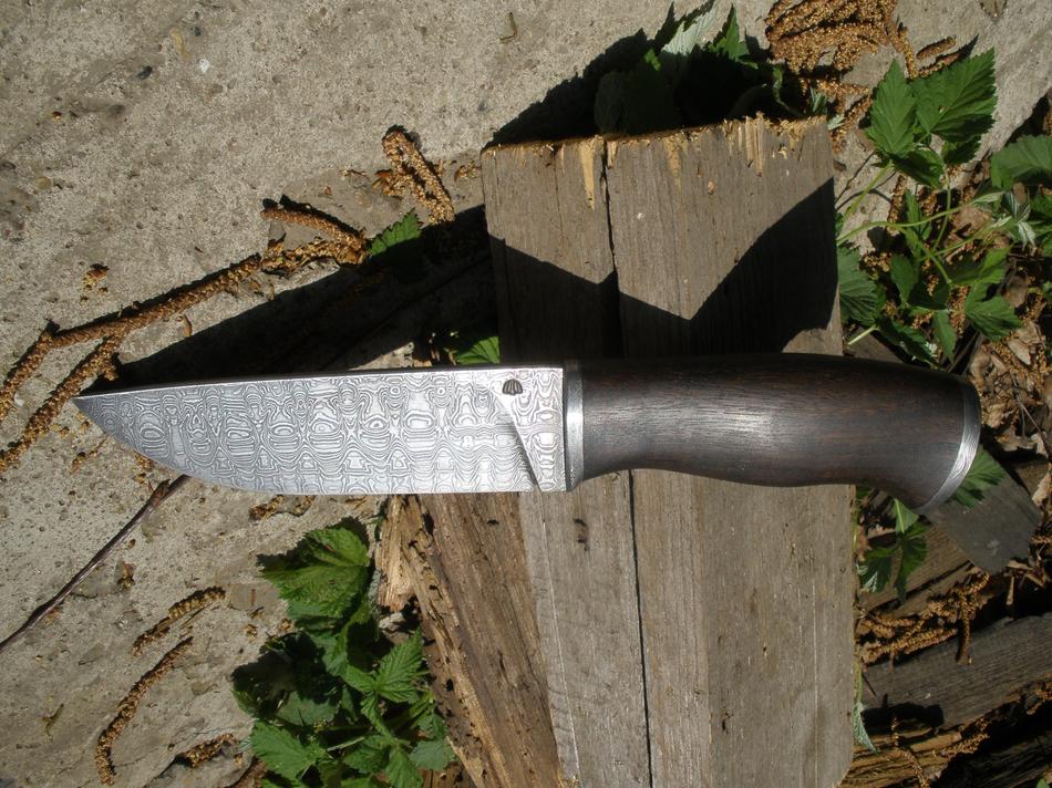

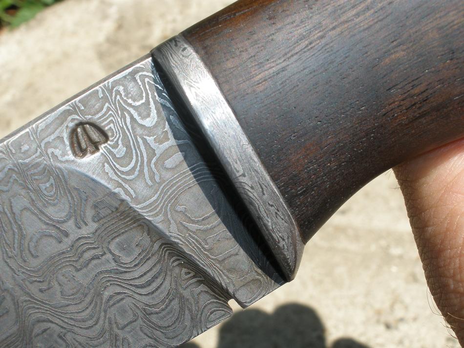

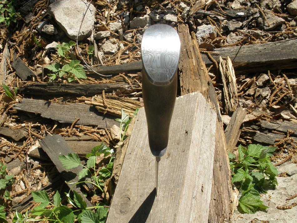

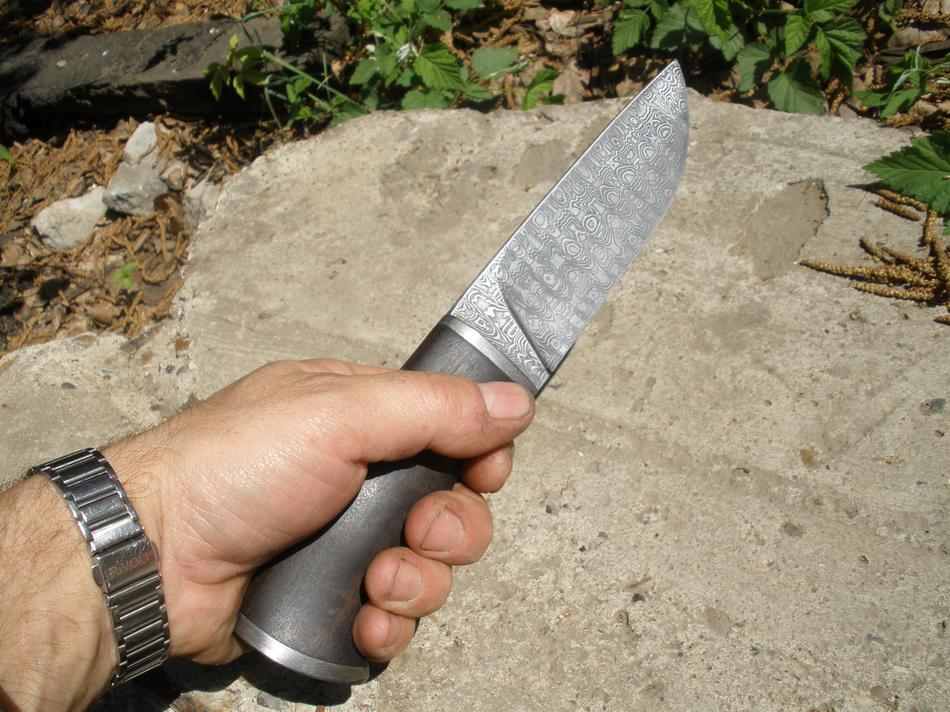

Здравствуйте коллеги,сочувствующие,понимающие и не очень.Разрешите представить вашему вниманию ,ну и ессно для критики ,последнюю работу на заказ.Клинок дамаск Мастерской Федотова,палисандр их же,гарда и тыльник - федотовский.Проба работы с дамасковыми фурнитурками-мне понравилось,не так уж и заглаумно,есть конечно некоторые нюансы,но терпимо.ТТХ: клин 145*40*4 ,рукоять 120,больстерок 17*40,тыльник 40*24.Как-то так.Ножны будут простые,с подвесом(бюджет).

Про фитюльку уговору не было.Настаивать не стал.Ножны попозжа.Выбрал палисандр ,не по цвету ,а по плотности ,бывает рыхлый,а этот очень плотный,тяжёлый .Намаслено(для полок),накарнаублено,нагорячую.

Отлично , но я вот что не пойму . При тщательной подгонке рукояти наверняка остаются рисочки на гарде и тыльнике . Когда материал однородный - полирнул и все , а с дамаском сложнее . Приходилось дополнительно протравливать ?
 Заголовок сообщения: Re: Дамаск+палисандр
СообщениеДобавлено: Ср май 12, 2010 21:36

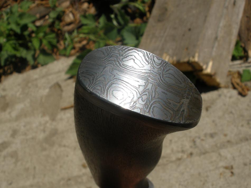

Гарда была протравлена окончательно перед сборкой ,обмотана малярным скотчем(для предохранения от рисок) ,а вот тыльник ...с ним погеморнее,изнутри приварены 2 мощных штифта с засечками ,и после этого тыльник закалён ,для лучшего проявления рисунка при травлении.Ну и обдирка ,без прижёгов,.После окончательного довода рукояти по формам и размерам,она отполирована ,намаслена (полошным) и накарнаублена,а вот чтобы азотка не повлияла на дрова по краю дамаска (со стороны дерева)наклеивается маляроскотч...и в кислоту.И поаккуратней,шкуркой не задеть дерево.Всё просто и доступно.Монтаж клинка в рукоять-втыкушка на 90 мм.Как-то вот так.

СообщениеДобавлено: Чт май 13, 2010 0:39
Просьба заказчика гарду и тыльник выполнить в одной теме с клинком,подозреваю что удалось.Важно правильно выбрать нужный кусок дамаска из поковки,и не слишком сильно его стачивать ,может съехать рисунок.Жаль предыдущие две пластины на тыльник ,лопнули во время выгибания,по моей вине (слабо разогрел).
