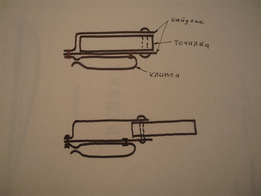

Я практик. Чем и как будет крепиться крышка закрывающая вторую сторону бруска? Не виртуально,а исходя из размеров,материалов итд. На одном торце,чтоб точилка в полураскрытом состоянии была похожа на букву " Т " не уместится. С двух торцов,чтоб в полураскрытом состоянии была похожа на " Z " сложно в подгонке и внешняя крышка будет открываться при ношении. Ваши предложения

Миша , я про буквы T и Z не понял , да и кайдекс я не чувствую как ты , но я бы попробовал так . Точилка поворотная с одной дыркой , одной осью , одним винтом и двумя заклепками .

Про Т и Z было бы понятно если-бы нарисовал. Считайте,что в каждом уголке буквы по винтику и они складываются :) Схему изображённую выше попробовать можно. Сразу задумки по усовершенствованию: кайдекс гнуть одной деталью,ось вращения совместить с верхней точкой крепления клипсы,что опустит центр тяжести. Но... винтики,которые можно нарисовать маленькими на самом деле не маленькие и будут мешать бруску встать на своё место. Крепёж "в мясо" невозможен,не кайдекс не клипса не выдержат. Ответная часть крепежа,например гайка будет или мешать бруску или ремню. Или сделать точилку короче клипсы,с выносом крепежа за пределы корпуса. Из мелочей всё состоит. Но подумаю,может что и придумаю :)

Миша , я специально написал заклепки , а не винтики - плоская сторона заклепки не должна мешать проворачиватся точилке . Про формирование крышки одной деталью - тебе виднее , а у меня главный вопрос это фиксация в закрытом положении .Достаточно ли плотно затянуть винт или можно сделать небольшие наплывы на крышке ? Нарисовать ? Думаю понятно .

Эка нас пробрало :). Допустим заклёпки,но шляпка "в потай" на кайдексе до первого зацепа точилкой весящей на поясе. Вырвет. То что клепать не удобно,это ещё ладно. Наплывы на корпусе тоже не очень хорошо. С одной стороны для останавливания бруска в закрытом положении ,да. Но как запор ,нет. Срежутся через десять открываний. Логичнее затяжка винта.
