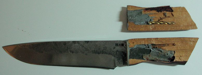

Да , Саша , вовремя ты тему открыл . А что такое двойной облом знаешь ? Показываю :oops:
Первый раз разошелся накладной монтаж из-за сырого дуба ( тема по соседству ).Сделал всадной с эбеном и светлой ипэ . Все подогнал , включая пин , который несколько раз заколачивал и выбивал .Нанес клей и последний раз загнал пин . Зашел странно легко :roll: От результата смеются даже нектарины .Есть шанс попасть сюда третий раз , т.к. решил приварить шпильку с резьбой .
Аркадий, у Вас даже облом красиво сфотографирован :lol: Смотря на фотку , про облом забывается. :mrgreen:

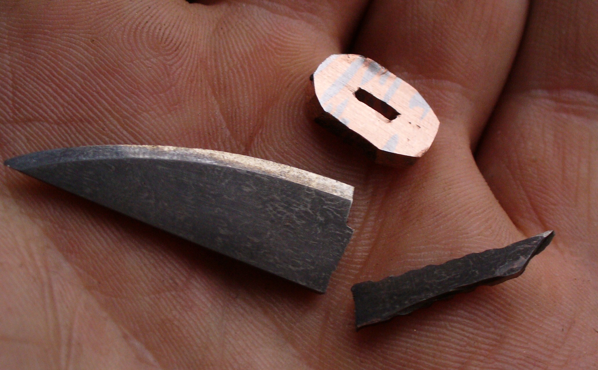

Флудерасты :mrgreen: ..завтра покопаюсь найду выложу :-) кстати обломок от Деда доделал пока болел ..куда класть ? Сюда или отдельной темой?
Обломок сюда, что получилось - туда (т.е. мне) :mrgreen:
Предлагаю, в одном посте и обломок и результат переделки, что б видно было, как из ничего можно получить, чтото, или нечто :wink:
А отдельную тему , хочешь открывай , хочешь нет, дело хозяйское :D

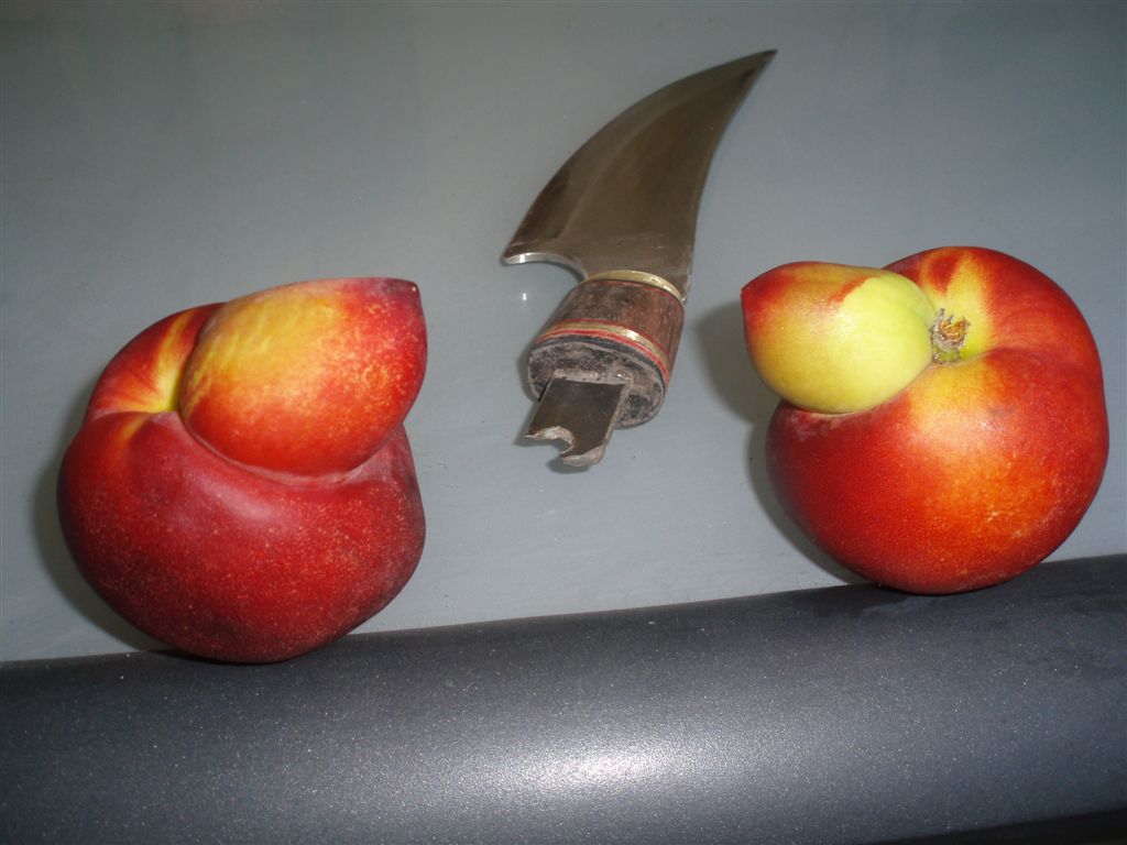

Кладбище :mrgreen: и надгробия несостоявшихся ножей,ну и естественно рай :P для воскресших.Но яблоки мутанты -наповал! 8)

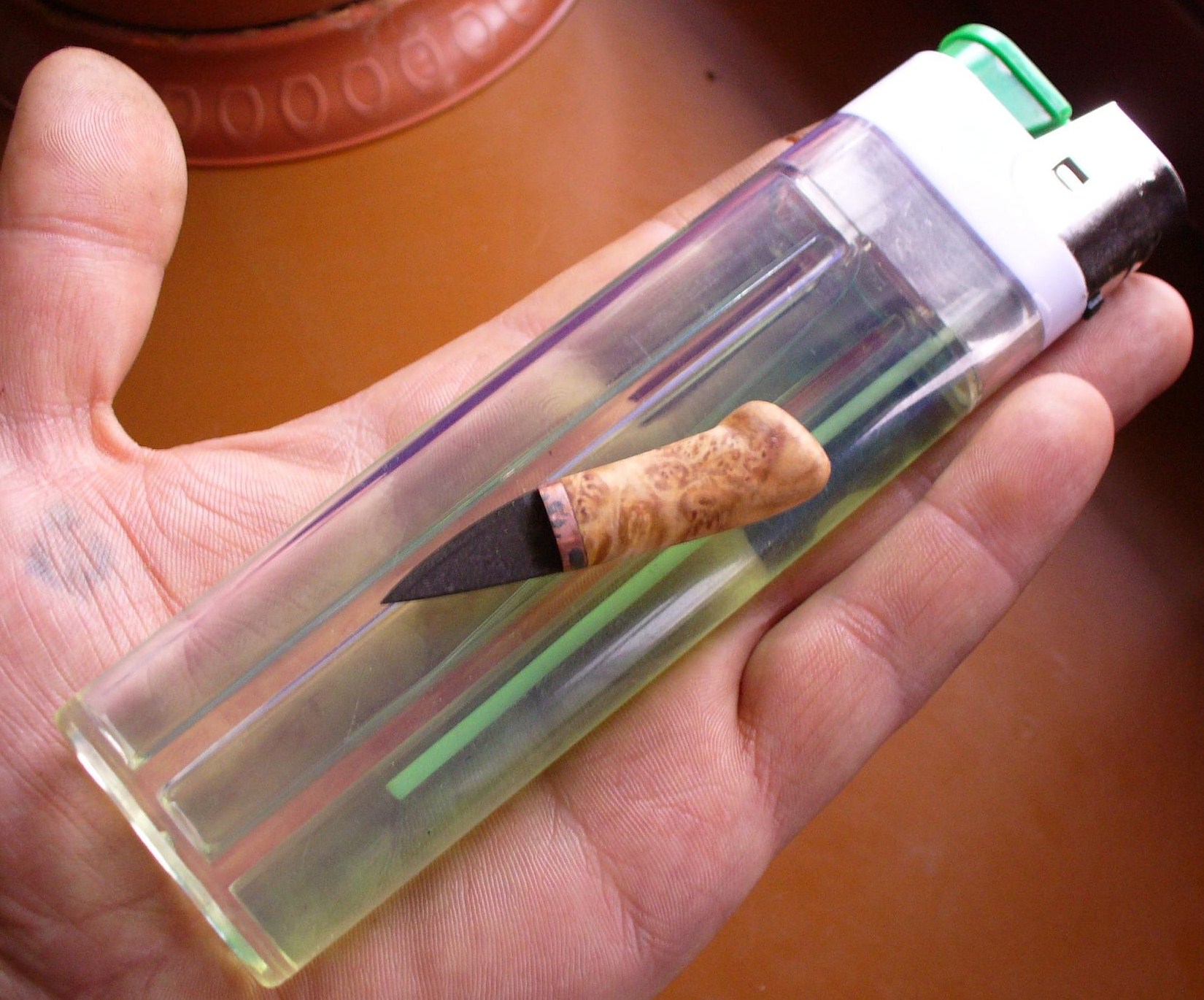

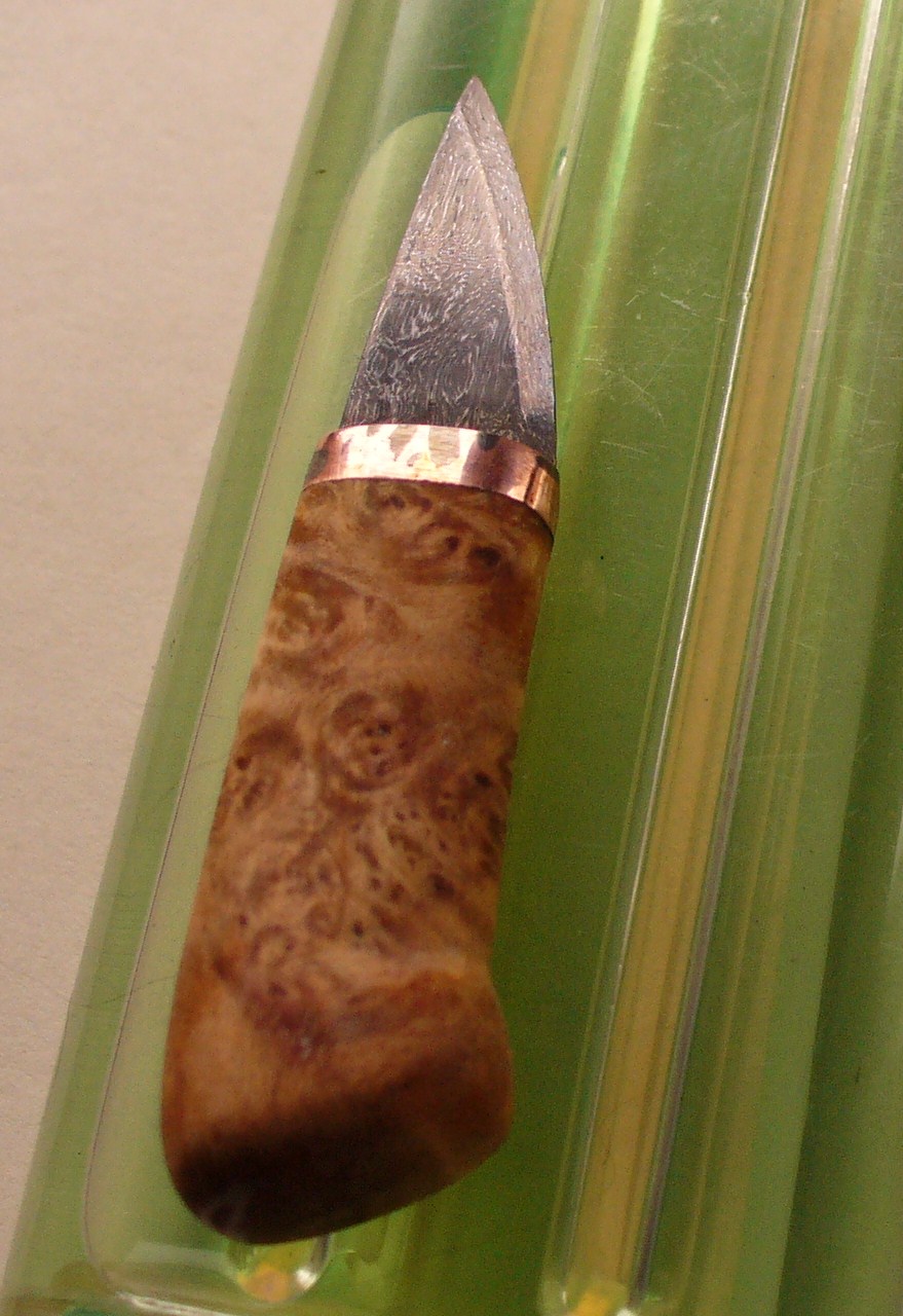

СообщениеДобавлено: Чт май 06, 2010 11:17
Стал меньше, но выжил.

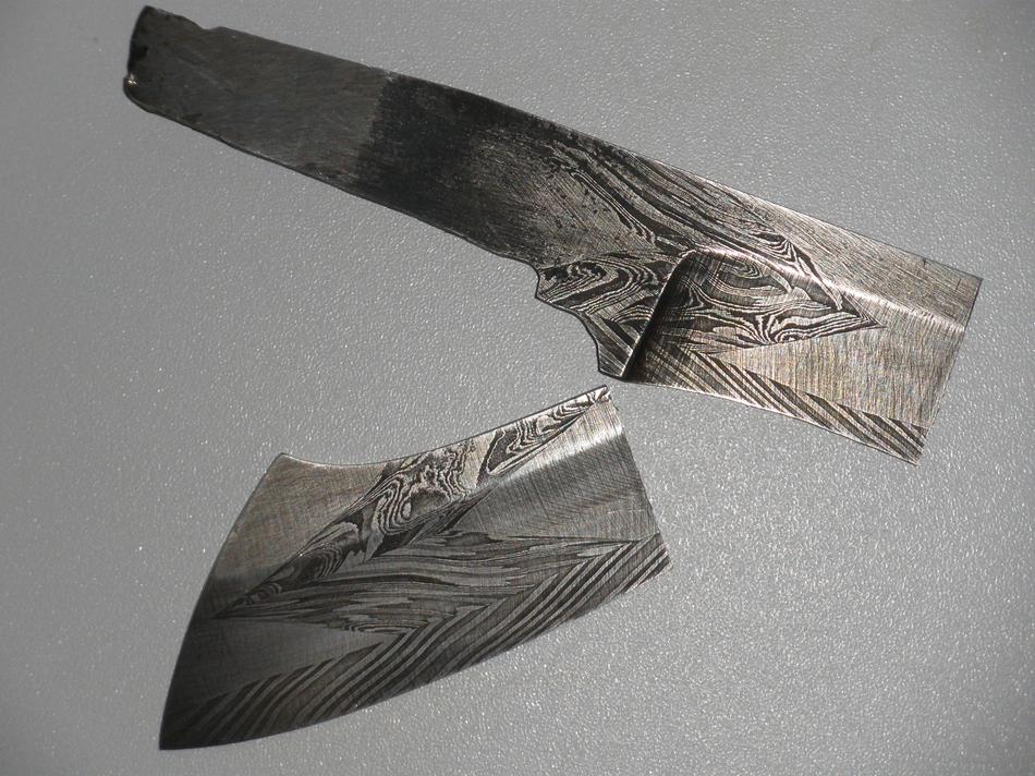

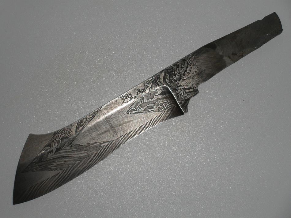

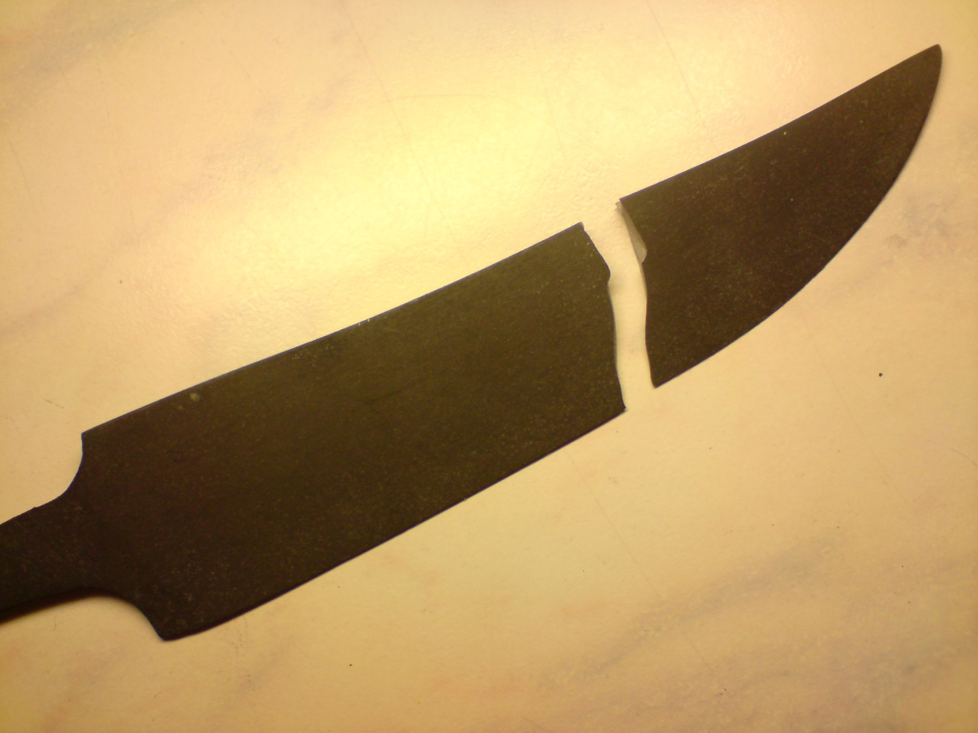

Новый замут у мя не удастся.Отпуск ,знаете ли .....А может всё таки что нить из этого можно скокрячить ?
Можно его положить в конверт, написать на нём мой адрес и отнести на почту :D
 Заголовок сообщения: Re: Инциклопедия обломов :)
СообщениеДобавлено: Вс май 30, 2010 23:21
А рисунок дамаска интересный... Из хвостовой части - карапет, из носовой - кроху.

СообщениеДобавлено: Пн май 31, 2010 0:33
Понравился мне рисунок ,псевдошеврон,но не понравилась ширина заготовки,вернее расположение рисунка на этой плоскости.Срезал верх.Решил попробовать эластичность получившегося.Типа пружинит,звенит,или нет .Зажал кончик клинка в тиски ,чуть нажал рукой на изгиб и .....здец котёнку .Структура на сломе мелкозернистая,классная такая.Надо было отпуск провести клинку.Про работу нельзя забывать,а про отпуск тем более. :mrgreen:
Ух да тут можно два карапетика сделать. Интересных даже.
