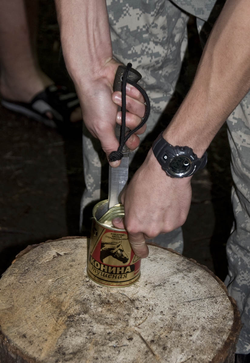

И напоследок вскрытие консервных банок :D Сначала вторым ножом из дюратека
DSC_3995.jpg [ 166.92 КБ | Просмотров: 21131 ]
DSC_3999.jpg [ 152.84 КБ | Просмотров: 21131 ]
DSC_4005.jpg [ 148.73 КБ | Просмотров: 21131 ]
DSC_4009.jpg [ 129.47 КБ | Просмотров: 21131 ]
потом сравнительное: CPM 3V, Duratech 20CV и CPM 10V:
DSC_4340.jpg [ 165.28 КБ | Просмотров: 21131 ]
DSC_4347.jpg [ 146.43 КБ | Просмотров: 21131 ]
DSC_4351.jpg [ 152.65 КБ | Просмотров: 21131 ]
DSC_4360.jpg [ 152.86 КБ | Просмотров: 21131 ]
DSC_4363.jpg [ 158.75 КБ | Просмотров: 21131 ]
DSC_4368.jpg [ 147.81 КБ | Просмотров: 21131 ]
DSC_4373.jpg [ 160.15 КБ | Просмотров: 21131 ]
DSC_4384.jpg [ 147.56 КБ | Просмотров: 21131 ]
DSC_4391.jpg [ 147.39 КБ | Просмотров: 21131 ]
DSC_4396.jpg [ 143.44 КБ | Просмотров: 21131 ]
У всех чуть местами заблестела РК, но резать мягкие продукты и брить они не перестали
DSC_4407.jpg [ 115.24 КБ | Просмотров: 21131 ]
Макрофото категорически не удалось, ибо пить надо меньше :oops:
DSC_4402.jpg [ 114.51 КБ | Просмотров: 21130 ]
Основным тестером был Руслан Аутсайдер, возможно, он захочет что-то добавить либо поправить.

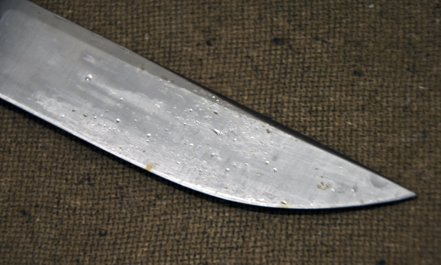

А устойчивость к коррозии как? как нибудь проявилась?
 Заголовок сообщения: Re: РВС + Асгард
СообщениеДобавлено: Вт июн 01, 2010 22:39
Правильный вопрос. Спасибо. Потому что я сейчас вспомнил, что перед отъездом из леса в воскресенье убрал мокрый от еды и дождя нож в мокрые же ножны. Именно чтоб проверить.
Сейчас попробую сфотографировать.
СообщениеДобавлено: Вт июн 01, 2010 22:44
Ждёмс. :roll:
СообщениеДобавлено: Вт июн 01, 2010 23:00
Руки похоже до сих пор тово, звиняйте... Но вроде видно.
DSC_4551.jpg [ 297.43 КБ | Просмотров: 21100 ]
DSC_4556.jpg [ 228.04 КБ | Просмотров: 21100 ]
Все как ожидалось. Примерно как 95х18.
СообщениеДобавлено: Вт июн 01, 2010 23:23
Случай не критичный, протереть и как новый. :lol:
СообщениеДобавлено: Вт июн 01, 2010 23:33
Вытерт полотенцем:
DSC_4559 2.jpg [ 298.34 КБ | Просмотров: 21093 ]
Я очень доволен. Двое суток в мокрых грязных ножнах при финише сатин.
