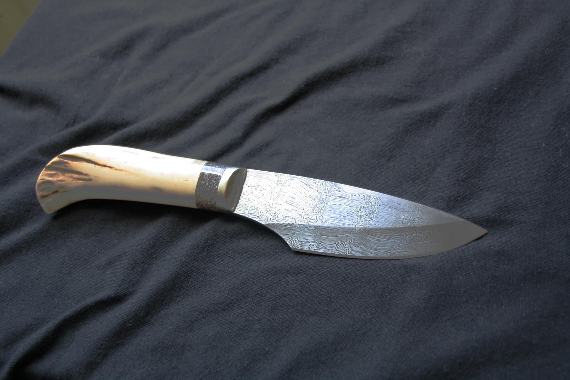

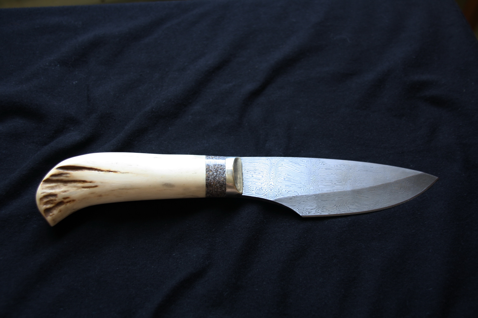

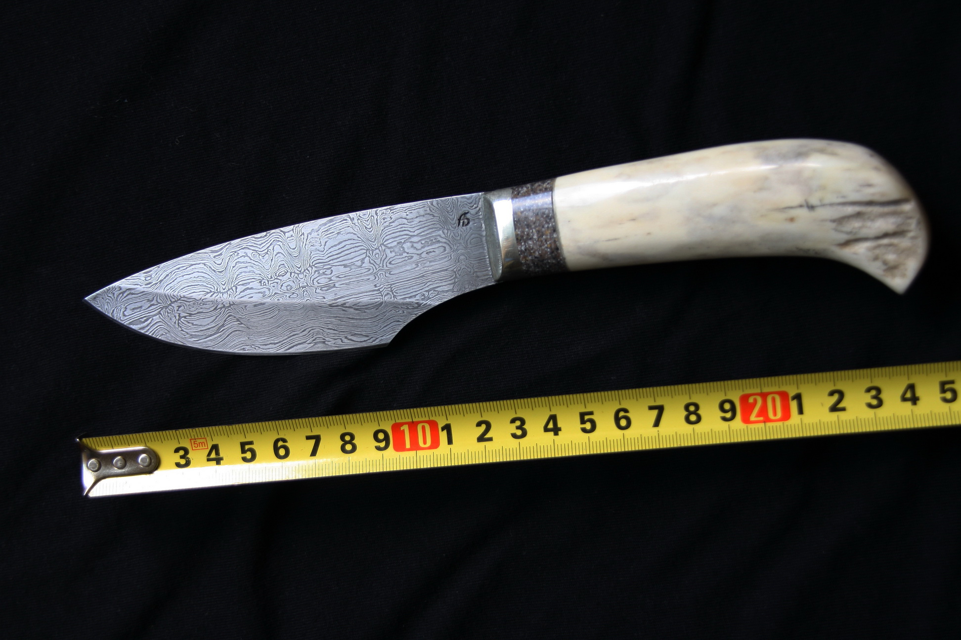

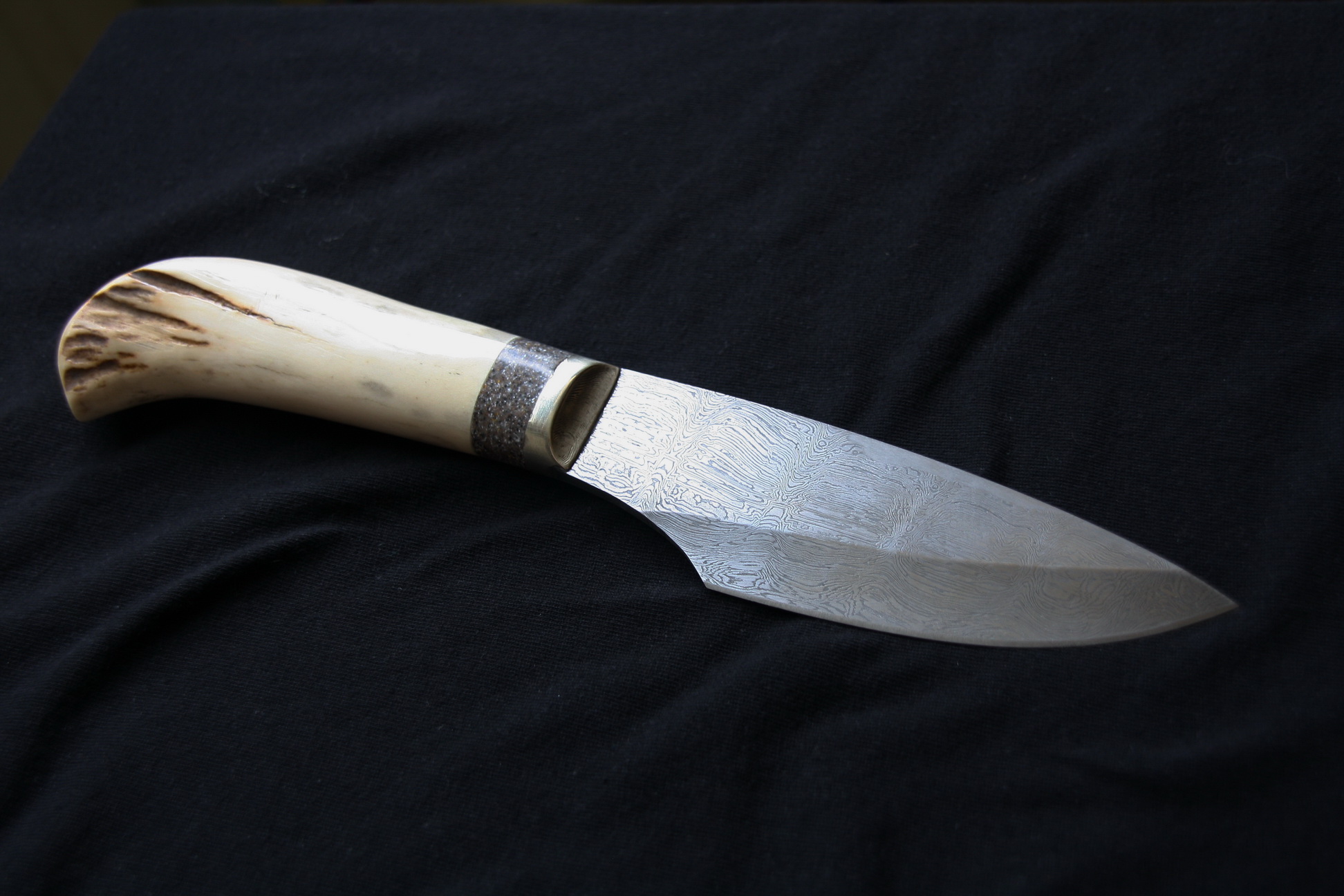

Вот сделал зятю. Клинок он сам выбирал.Мне правда тоже понравился,поэтому второй ждёт ссвоей очереди.
Итак, клинок Андрея Бирюкова.
тип стали: Дамасская сталь(ШХ15, У7, 4Х2Н4МФ, 4ХВМФС)
твердость на режущей части: 59-60 ед.
твердость на обухе: 54 ед.
длина клинка: 130 мм
ширина клинка: 40 мм.
толщина клинка: 3-4 мм
Нейзильбер,кориан,рог лося(пропитан цианокрилатом).

Классный!!Отлично подогнано. И рог фактурный,немного можно пипку поменьше сделать.Ну и кореан с костью не сочетается-блеквуд или другая "чернуха" бы подошла-ИМХО.

так было изначально?
Изначально,зятю понравлся клинок. Необычный какой то.
А мне показалось,что он сочетается с дамаском и с больстером.
Честно говоря, вживую выглядит лучше,чем на фото :oops:

Красивый нож мне очень нравится.

У зятя будет возникать непреодолимое желание пометать этот нож, ИМХО.

Хороший скинер получился. Мне нравится.

Мне ненравица, задница задрана вверх или яма на больстере, клинок тоже так себе, на любителя....может вживую лучше :roll: надо смотреть.
Сочетание матерьялов понравилось....И рог прикольно выглядит.
Ножны нужны!!! :wink:

Нужны. И делать их,тебе.:wink:

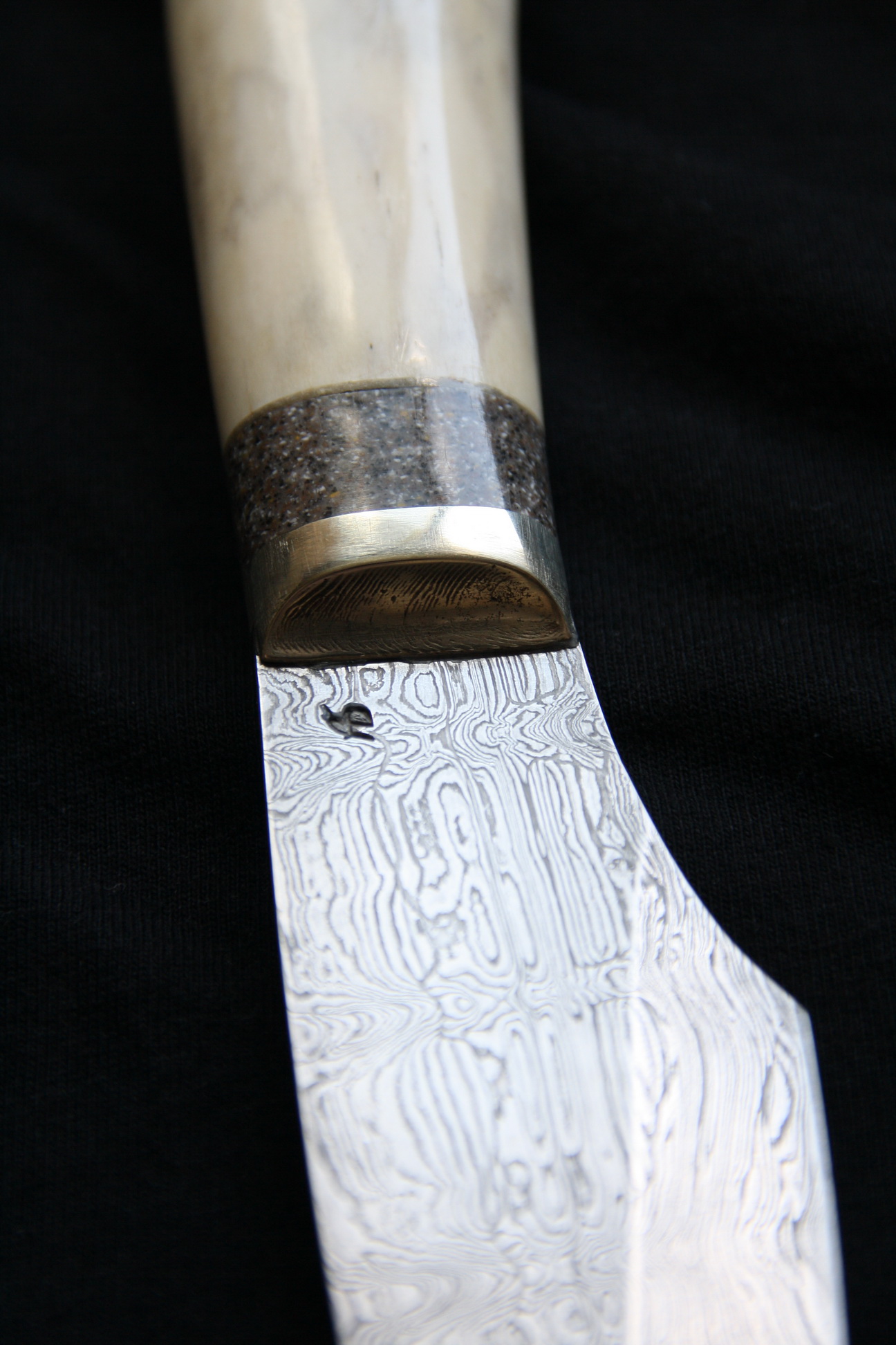

Ничего там не задрано. Фото такое.

А что нормально не сфоткаешь
Тень на кориан ложится,вот и кажется,что яма.
Чуть чуть нетрезв,а похвастаться хочется :D

В некоторых ракурсах ножик очень нравится, а в некоторых-нет :oops: Форма клинка мне глубоко не понятна, но что-то в ней есть... :lol:
Зачёт однозначно.
Я сначала тоже недоперепонял.
Но что то в нём и правда есть.....

Не, мужики, на мой взгляд нормальный шкуродер. Вот бы мнение Деда услышать, он практик. :)

Не знаю почему, веет индейскими мотивами, такой приятный, как будто имеющий долгую историю ножик...нож вождя...нож шамана...

Приятный ножик. Хорошие формы и исполнение. Рукоять очень гармонирует с клинком.

Приятный ножик. Хорошие формы и исполнение.Гармония клинка ,больстера,проставки,рукояти.

Немного непонятен облик клинка ,в том плане что железа много ,а режущего железа чуть-чуть.Взрезка мала.При 4 мм толщины и 40 мм ширины всего 10 мм взрезки спусков.На мой взгляд как минимум увеличить вдвое,сталь позволит .Рогалик с корианчиком нормально сочетается.понравилось.

Понравился. В первую очередь - формой клинка. Качество сборки - замечательно, хотя, кориан, всё-таки лишний, на мой взгляд.

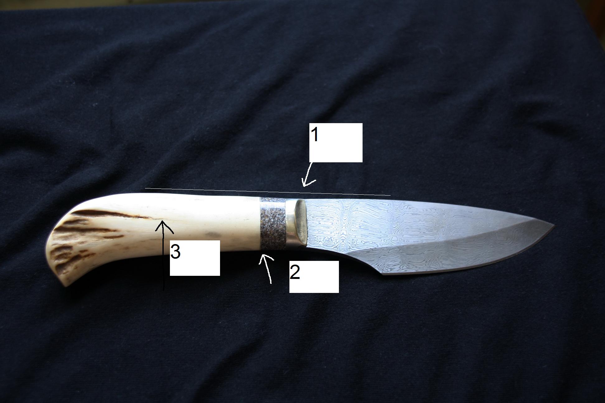

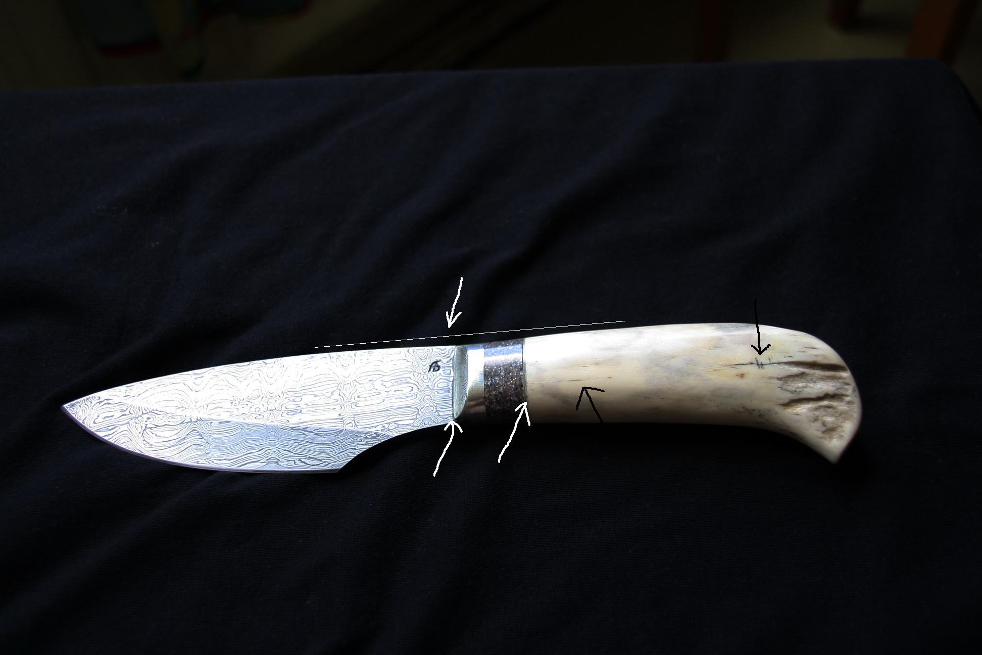

Это не работа, а брак чистой воды.Как же надо не любить зятя, чтоб такое подарить :lol:
Везде клей не убран, трещины не заделаны, отделка отвратительная, яма на стыке клинка и рукояти,между корианом и костью эбокситка, с одной стороны почти нет, с другой несколько милиметров, значит криво склеен.
Что здесь хорошо? Если только клинок Бирюкова, но это спорный вопрос.

Трещины все залиты цианокрилатом заподлицо. :wink:
Это написано в первом сообщении.
Между рогом и корианом не "эбокситка" а проставка из латуни. :wink:
