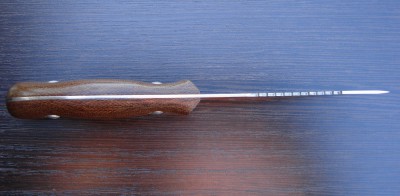

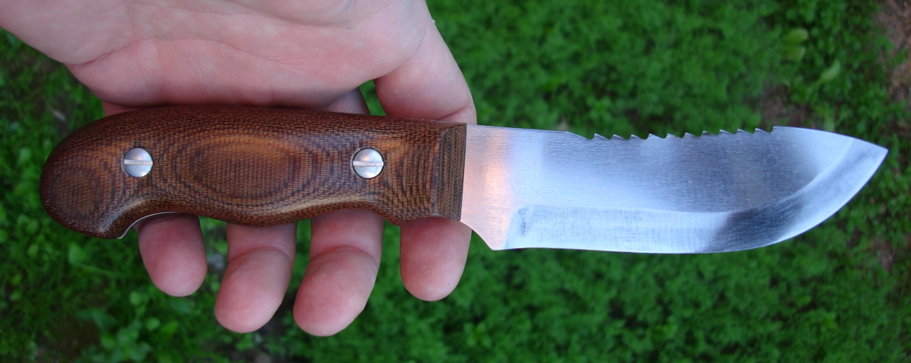

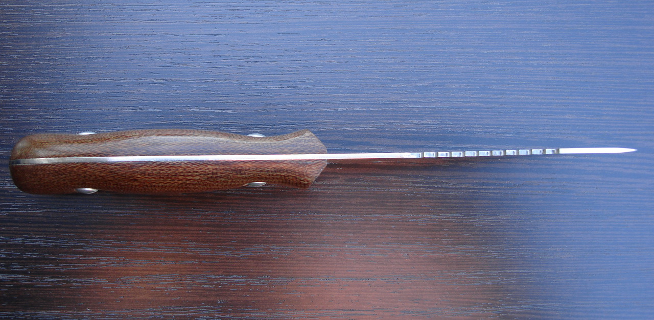

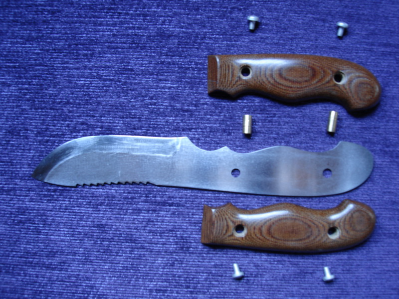

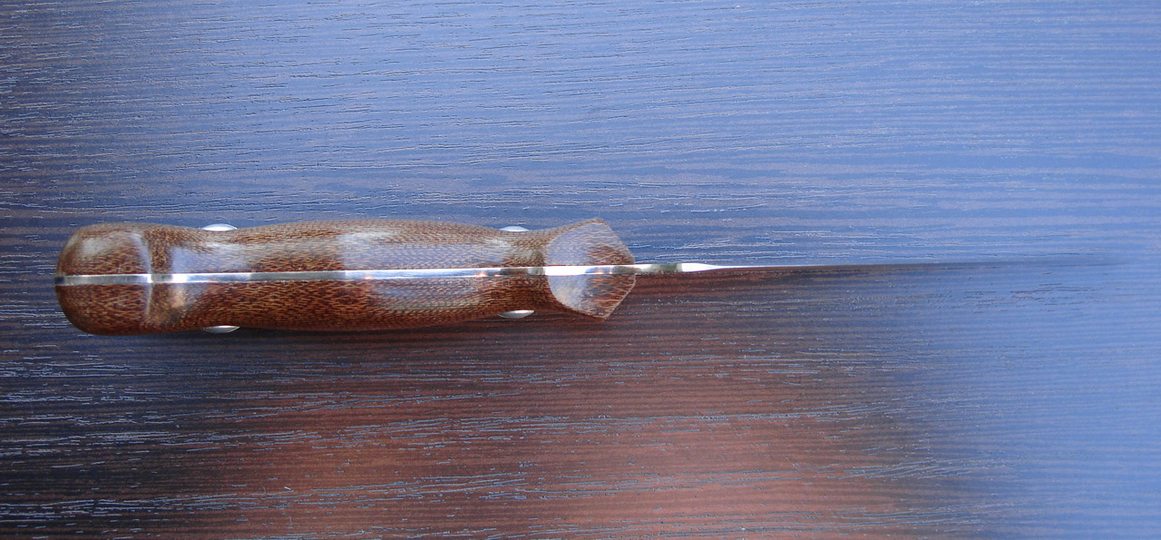

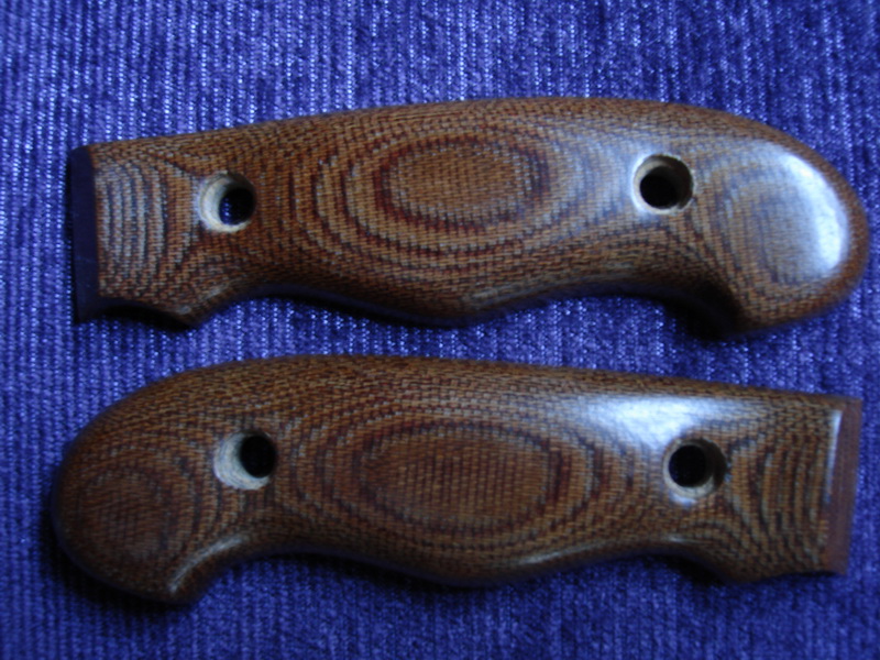

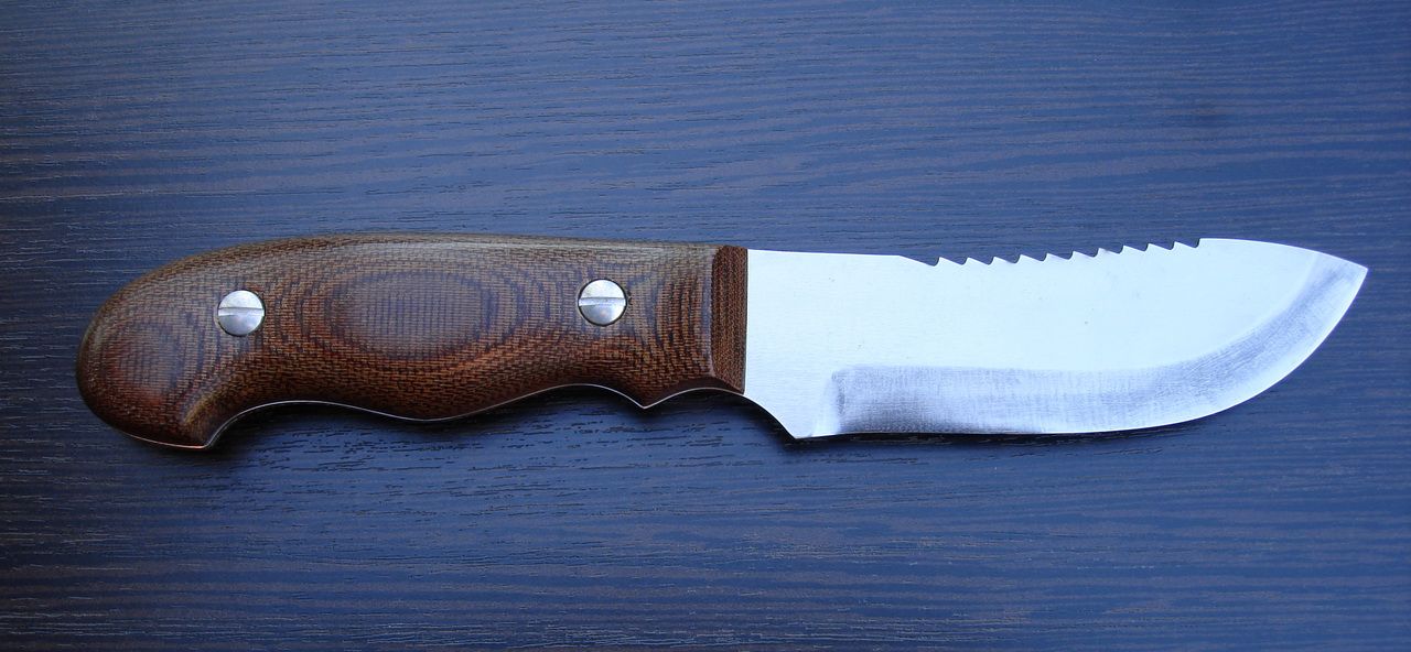

Вот сделал для разминки :) Быстрорез 2 мм, советская "микарта" 10 мм...пила на обухе не декоративная и очень острая :wink: ...

Качественная работа.
Если не секрет - фурнитуру где взяли?
 Заголовок сообщения: Re: По мотивам Тимберлайн...
СообщениеДобавлено: Пт июн 11, 2010 22:58
Вообще не секрет :D латунные резьбовые стойки слегка подпиленные от радиоаппаратуры (из старых запасов), винты М4 из тех же запасов...
З.Ы. Такие же стоечки можно от "компов" нарыть у знакомых компьютерщиков...
СообщениеДобавлено: Пт июн 11, 2010 23:27
Хороший ножик, а ножны будут?
СообщениеДобавлено: Пт июн 11, 2010 23:56
скажу как есть, - не моё,....конкретно формы не нравятся. :?
СообщениеДобавлено: Сб июн 12, 2010 0:53
Мне в этом ноже "Кондрат" чудится.
8)
Но так вполне себе ничего, для дачной работы самое то будет.

кинолог ножны будут обязательно, вот материальчик только найти б...
alex-wolff, Altz :mrgreen: на вкус и цвет все фломастеры разные... формы отсюда:

Резьбовые стойки можно сделать от мебельных стяжек(гильза+болт).
Хорош нож,если не сказать замечательный.

Никогда не понимал предназначение и наличие на обухе ножовок.Серрейтор понятен,на фальшлёзе,как на дайвингах,но вот такая мощная и короткая пила -зачем .Но вот форма ножа в целом -понравилась.Как и тема с фурнитурой. :mrgreen:
СообщениеДобавлено: Пн июн 14, 2010 12:42
Все уже сказано. Нож хорош, "файлворк" на обушке нет.

Честно говоря я тоже не любитель зубчиков, но поскольку нож копировался с тимберлайновского скинера, то и зубчики перенял, мне больше интересен был процесс их выпиливания - кропотливая такая работенка на каленой стали ровные и острые зубчики сделать...В самом же тимберлайновском каталоге они преподносятся ДЛЯ ЧИСТКИ ЧЕШУИ :mrgreen: - надо будет попробовать. Что же касается ножа в целом, то скажу так: формы поначалу тоже не особо нравились, больше нравилось как выглядит прототип в целом - такой крепкий, плотно сбитый полускинер, решил повторить, о чем сейчас и не жалею. Нож получился очень "работящим" и удобным, в выходные довел РК на сланцевом бруске - теперь можно бриться (без дураков), также нарезал им 80 полосок из нейлона для будущей самодельной микарты (уже почти высохла :wink: ) - быстро и ровно, пилой попробовал пильнуть брусок - пилит, хотя больше подойдет термин "грызет", но фигня конечно полная, так при крайней необходимости сучок какой нибудь перепилить - не больше, а вот рыбы под рукой не оказалось :D .
З.Ы. Анатоль - ни в коем случае не планируте использовать в качестве фурнитуры болты-стяжки от мебели - и сделаны они паршиво, если не сказать больше, и держать не будут, разве что на клей посадить 8)
Я тоже пытался их попробовать - дрянь.
А вот от компьютера,это идея (до меня почему то не дошло Изображение ),тем более у меня их полно.
