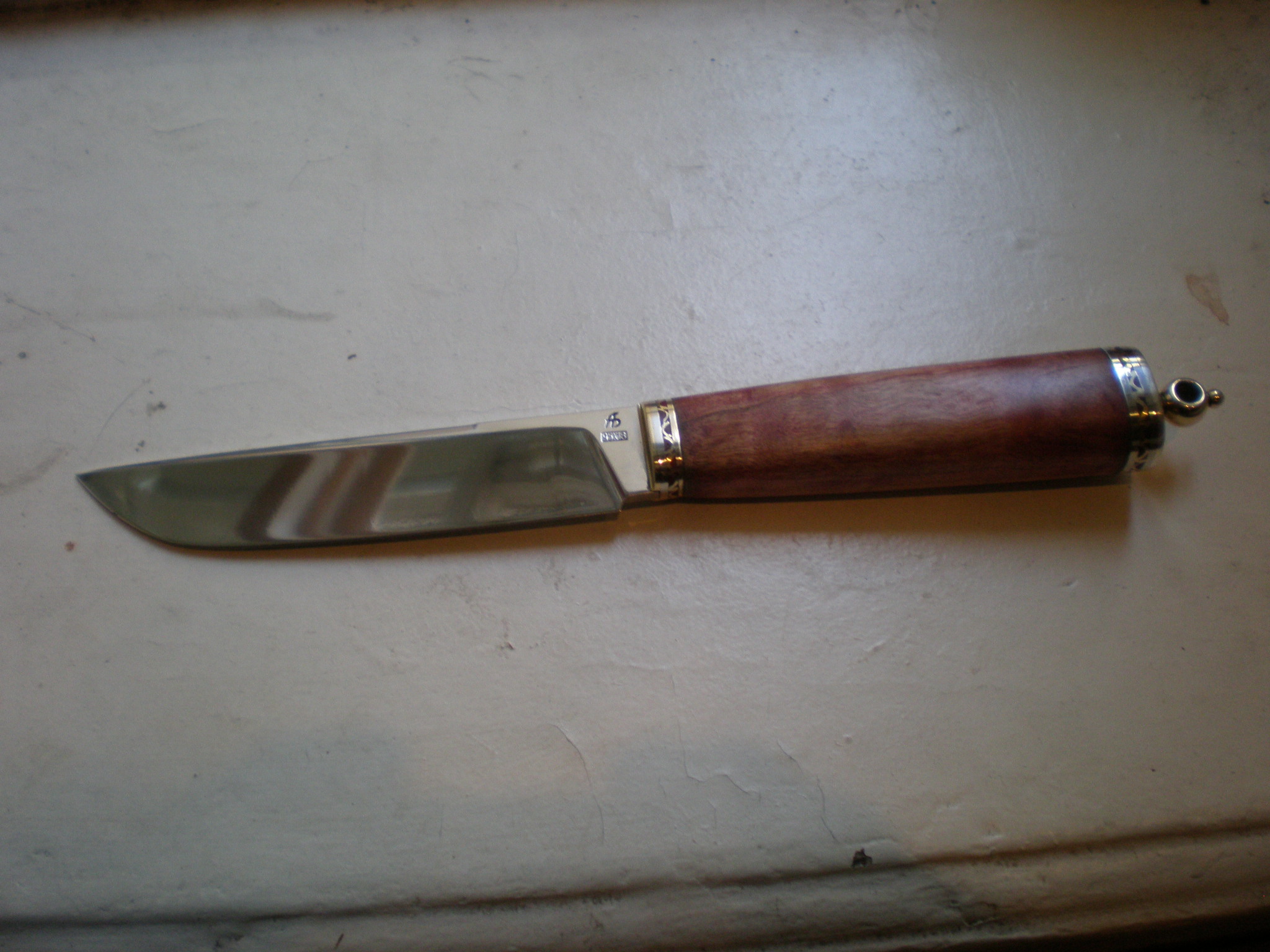

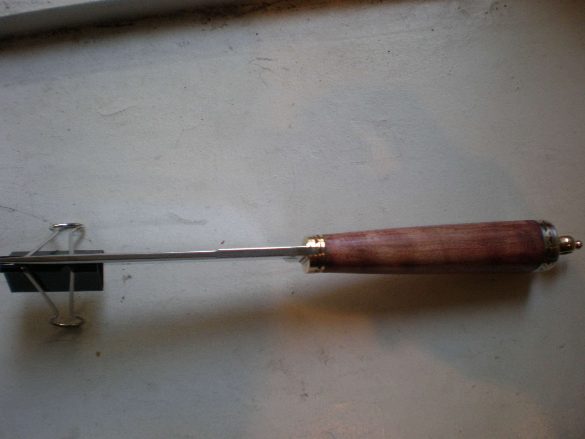

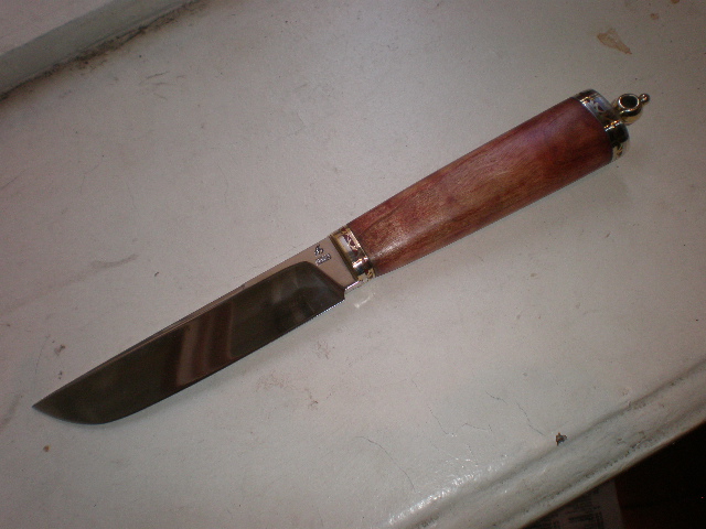

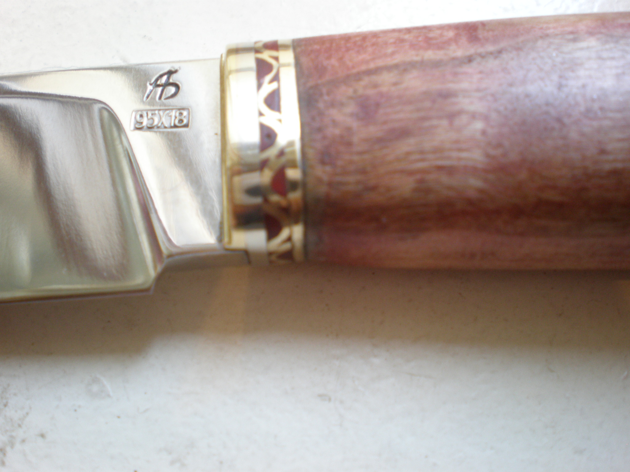

Клинок от А. Бирюкова, 95Х18, спуски вогнутые почти от обуха, длина клина 132мм, ширина 25 мм. Общая длина с пипкой под темляк 270 мм.
Фурнитура - латунь, мельхиор. Рукоять - вишня, стабилизирована в вакууме в шеллаке, чуть-чуть морилки, восково-канифольная мастика. Пока не заточен, наточу, как ножны пошью.
Имечко ножу дал "Степняк".

За качество фоток прошу прощения, ни разу не фотограф, студию никак не соберусь сделать.

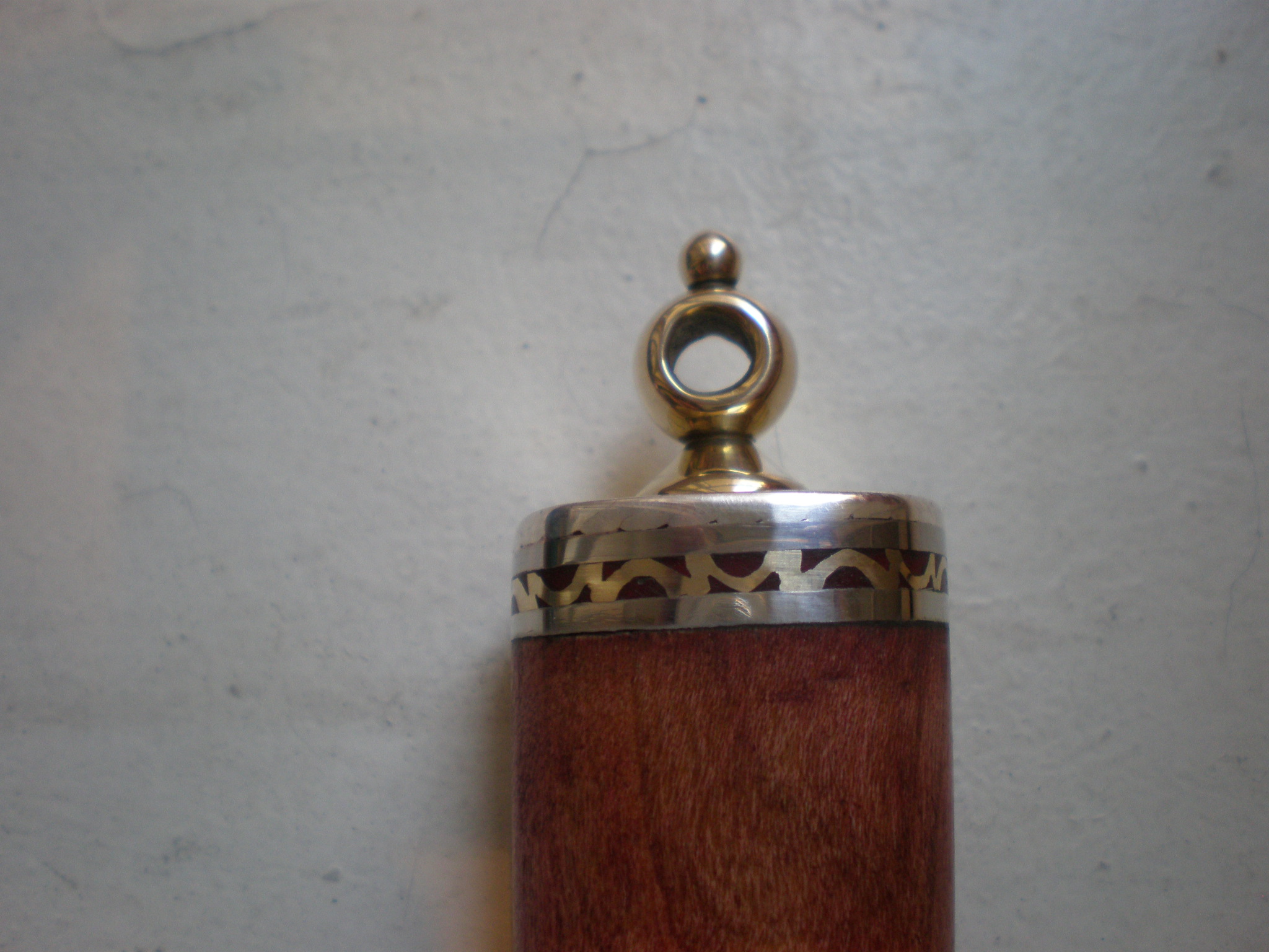

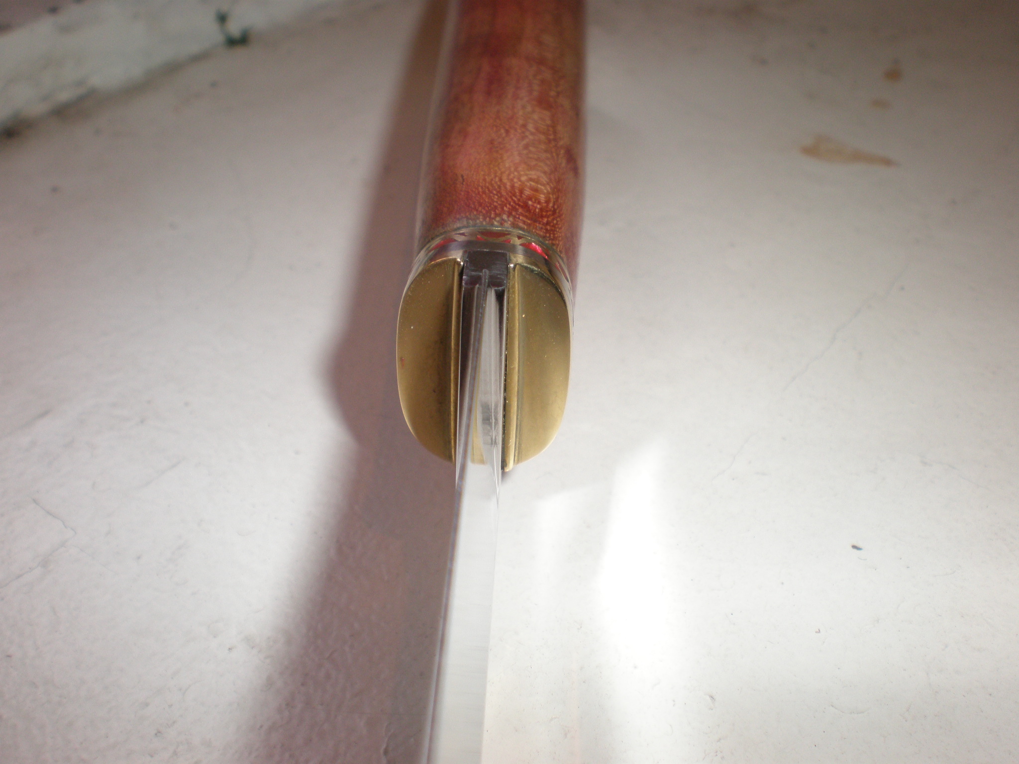

Пять баллов. Очень нравится. Ажурные больстер и навершие красивые получились. Расскажи, как делал?
Валера, найду топик про Гепарда, там есть раскладка подетальная. А так, вкратце: Две боковые проставки из мельхиора, между ними латунная. Обточены в пакете, чтоб одинаковые были, потом на средней латуньке надфилями нарезается гильошировка. Кода все собрано, заливается подкрашенным поксиполом, затем шлифуется начисто.

Очень понравилась тема с орнаментом по окружности (гильошировка).Просто,а как влияет на общее восприятие .

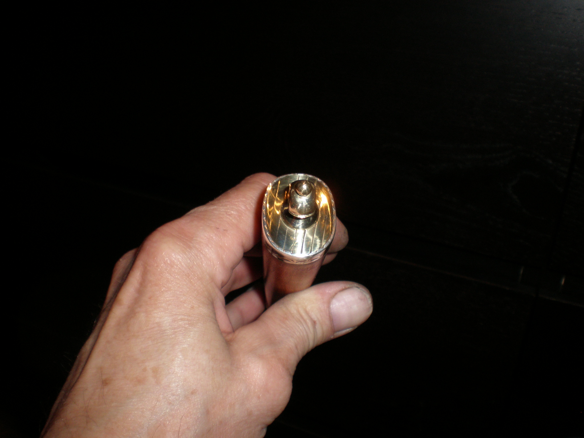

Не знаю, какие-то ассоциации смутные, эта пимпочка на тыльнике, как на шлеме у азиатских воинов, в общем, что-то половецкое. Трудно объяснить, просто почувствовал. :)

Приятный нож. Все в тему. Особенно больстер понравился. Навершие тоже, хотя и погрубее, кажется, сделано. А вообще, хорошая работа и эстетически приятная.

Орнамент орнаментом, а на тыльнике вроде косичка зашлифованная, это как?
Тыльник крепится к рукояти двумя саморезами, которые закрываются латунной крышкой с темлячной приблудой. Крышка крепится по ювелирному - обжата, как камень серебряным кастом-оправой. Под рукой была готовая серебрянная прокатанная веревочка, Припаял ее к тыльнику, крышку обжал, а рельеф сточил, он был немного лишний, на мой взгляд.

Все прекрасно: больстер, тыльник суперски украшают нож.Ювелир.
Вишенька не к больстеру. :wink: ИМХО

В общем- целом здорово, гармонично, но прости за шпильку: ювелирная работа она требует точности, на крупном фото тыльника грубовато-рваным рисунок выглядит. Думаю в следующий раз выйдет лучше :wink: .
Вообще то не претендовал на ювелирное изделие, ножик делал. Да и зрение уже не то, а мелкоскопа, чтобы увеличение, как на фото крупным планом, у меня нет :roll:

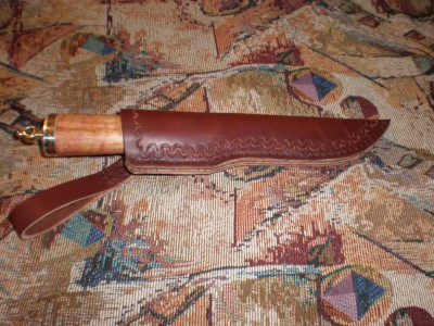

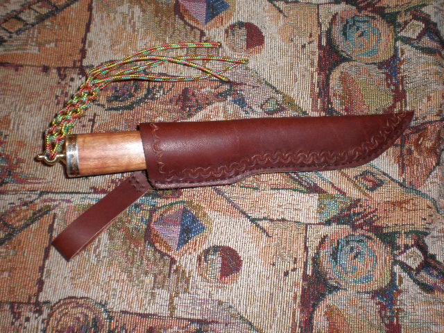

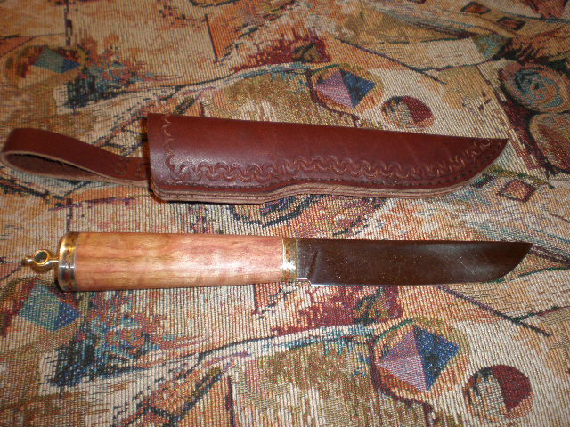

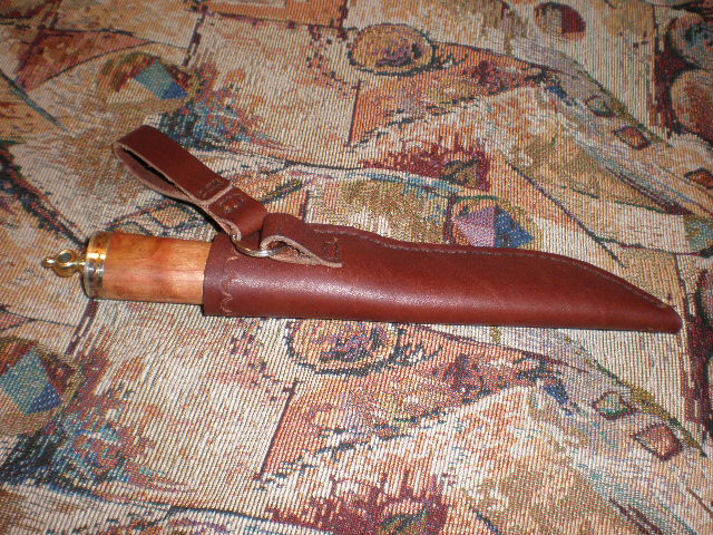

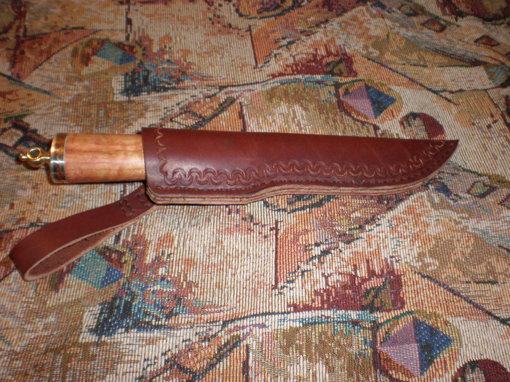

Вот, одел - обул Степняка.

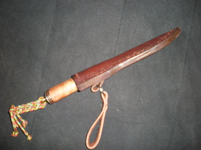

Хорош и ножны под стать,а шов будете промазывать ?
 Заголовок сообщения: Re: Степняк + ножны.
СообщениеДобавлено: Сб июн 26, 2010 12:24
Уже промазал.

К такому качеству работы хочется деревяху на рукоять поинтереснее.
