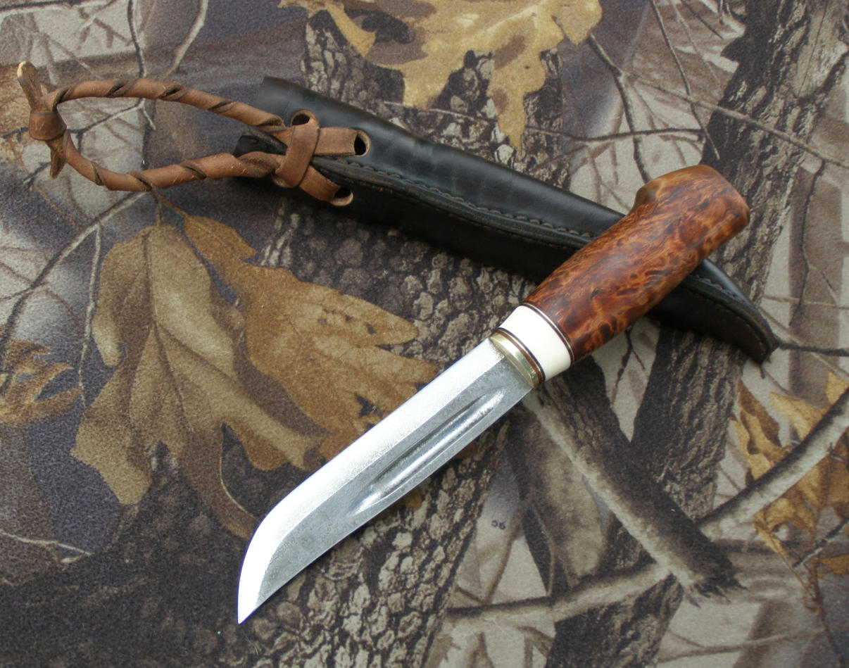

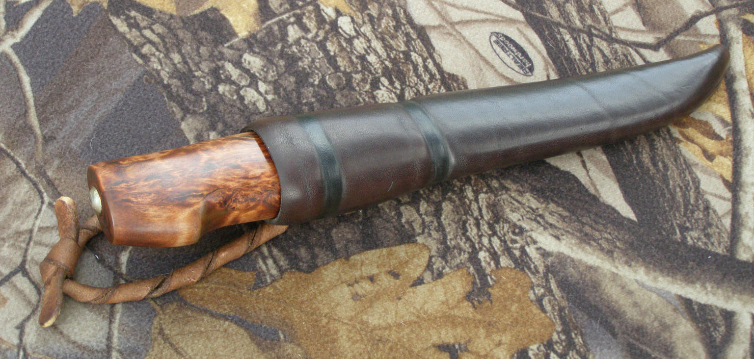

Клинок - переточенный Лаури, длина 140мм, рукоять - кориан цвета лосиного рога, нейзильбер, тонкий текстолит и карелка, длина 120-125мм (точно не помню, а замерить не могу - финка уже обрела хозяйку). Ножны - чепрак, подвес - сыромятный ремешок.
Получилась очень лёгонькой, из-за широкого дола, наверное.

Хорошая финка. Павел, а какая рабочая длина рукояти, от больстера до сучка?

Сантиметров десять, наверное. На мою, довольно широкую ладонь хватало; а у нынешней владелицы ладошка поуже, так что вполне эргономично получилось.

Выглядит нормально до сучкового тыльника, а рукоять совсем коротенькой выглядит, сам этим прежде страдал, но если в руку ложится, так и нормально.....а вот сыромятный подвес кручёный чёто не нравица, ни по цвету не по стилю.

Нормуль! Лесная-погрибочная финка такая :)
