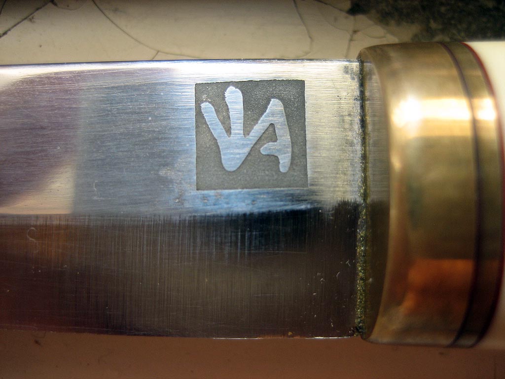

Вечер всем добрый!
Ребят,принимаю поздравления в связи с событием ,которое считаю важным для каждого ножедела.
Отныне ставить буду на свои изделия личное клеймо.
Света нормального уже нет,но дюже не терпится поделиться радостью.
Огромное спасибо всем кто помог в освоении технологии нанесения,особенно Леше Самоделкину,уговорил таки меня на этот шаг,спасибо!Оказалось проще простого.
Аж подпрыгиваю ,это как получение паспорта наверное.
Ура! хде пивной смайлик?
IMG_0511.jpg [ 123.99 КБ | Просмотров: 15776 ]
IMG_0512.jpg [ 103.55 КБ | Просмотров: 15776 ]

А из чего матрица сделана?
 Заголовок сообщения: Re: Поздравьте меня!
СообщениеДобавлено: Ср июл 07, 2010 22:08
по технологии:
эскиз относится в типографию,там переводится в векторный формат и режется на самоклейке на плоттере.мне нарезали минимальный размер 5 на 5мм, цена вопроса -50 руб лист а4 вест в клеймочках,хватит ооочень надолго.
далее клеим на клинок,удаляем лишнее,и травим!
травление ватным тампончиком,смоченым в солевом растворе, примерно 30-40 секунд.
ток от телефонного зарядника, на концах проводов крокодильчики.полярность опытным путем,на клин цепляем провод,от которого не идут пузырьки.Или наоборот...короче у меня он черный.
нашел видео от буржуев,примерно так
Почему так? Важен ток по вольтажу или по амперам?
под рукой другого не было ничего,оказалось что хватит и этого.

Саша , я уже как-то показывал технологию Руди Цирлина по нанесению клейма на клинок . На фрезерном станке делается небольшая " ямка " на клинке , куда зачеканивается серебро ( листик , прокатанный на вальцах ).Дальше пользуешся своим набивным клеймом . Успехов ! :D

Аркадий, спасибо, это я тоже знаю, но гдеж стока серебра взять? :mrgreen: А вообще разглядывая клинки с такими фишками, я думал что серебро заплавляют в клинок, а оказывается, просто расчеканивается.....не знал, и как ...всмысле каким образом оно там держится? или надо просто поднутрение делать?

Примите мои поздравления. Это действительно серьезный шаг, у меня пока кроме клейма сварщика ничего подобного нет))). Интересует только вопрос, насколько глубоко протравливается клеймо подобным образом, не затрется с годами? а то будет обидно, если лет через "много" наши потомки будут поднимать темы на форуме с вопросом "А кто угадает работы какого мастера сей клинок" а люди будут отвечать "ну не знаем по виду клинок еще в далеком 21 веке делался" :)
точную цифру не скажу,померять нечем,но ногтем рельеф цепляется уверенно.
