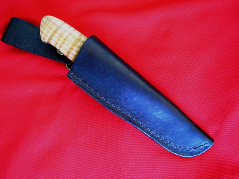

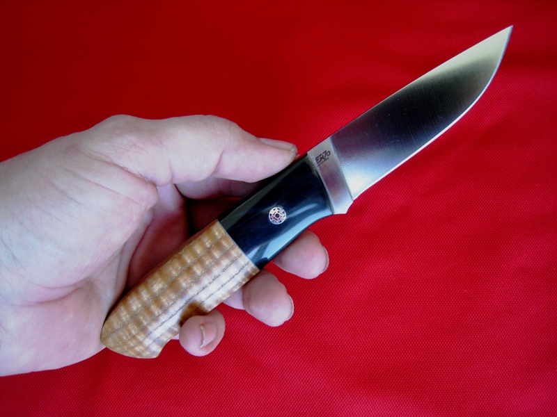

Только что закончил новый ножик с клинком Энзо и, соответственно, накладным монтажем. Клинок из Д2, 97х26х3.5мм. Рукоять 110х26х18. На рукояти рог буйвола и "клетчатый" клен (спасиба Денису "Zadi" за подарок ко дню рождения, пару лет назад! :D ) Клинок и материалы из магазина Zadi.ru. Накладки на скрытых пинах и на эпоксидке. Мозаичный пин - для украшения, и немного фибры. Ножны стандартные.
Вот фотки:

Тема ты бессовестный! хватит воровать чужие мысли :mrgreen: :mrgreen: тоько хотел написать нож тоже очень понравился, а вот ножны их бы украсить хоть чем нибудь ИМХО гармонично смотрелось бы

А я чето за красотой ножа ножен и не увидел :lol:

А на счет ножен - ну не знаю... Стразов что-ли наклеить.... :mrgreen:

Красиво и мастерски , но почему никто не спросил про "клетчатый " клен ? Все знают , что это за зверь ? :oops:
 Заголовок сообщения: Re: Пикниковый Энзо
СообщениеДобавлено: Ср июл 21, 2010 20:36
Дело в том, что я сам мало что про него знаю. Свиль клена, наверное - что-то в этом духе. Твердый, но хорошо пропитывается. Приятный перелив - с перламутром. Волокна завиваются - как положено свилю. Вот, пожалуй, все что могу сказать. Мне достался один кусок - пущу его весь на накладки. Полагаю, хватит еще на 4 ножа - если расходовать так же, как на этот. На этом и закончится, наверное - как-то нечасто он встречается. :roll:

А в этот раз вроде без изменений клина...
СообщениеДобавлено: Сб июл 24, 2010 0:39
Как всегда......Просто СУПЕР!!! :) :) :)
Спасибо.
На хвостовике сделана липосакция - брюхо срезал почти под чистую, хотя глядя на готовый нож, этого и не скажешь. Но разница с тем, что у Энзо в оригинале более чем значительная. Навершие изменил слегка - только отметился. :D Ну и поскольку спуски идут от обуха, обух выпрямлять не стал, так что, рукоять в той части, что ближе к клинку все-таки широковата - но это не мешает, на ноже смотрится довольно органично. В остальном, клинок без изменений - к тому же именно сам клинок понравился мне очень, рукоять стоит улучшать, а клинок вряд-ли. :D
