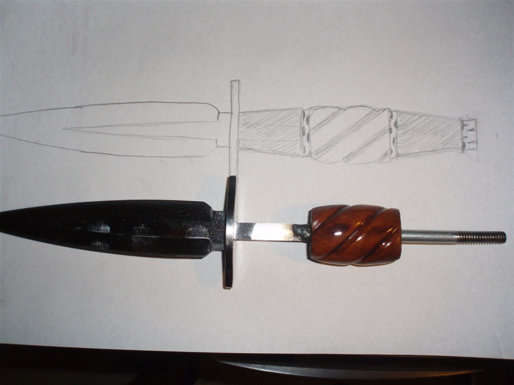

Винтовую, винтовую! Я тут книжку листал с красивыми картинками, про ножи с фиксированным клинком. Так между прочих красивостей на кинжалы с винтовой рукоятью просто засмотрелся. Неувядающая классика. Тем более, что помимо простой схемы можно же и всякие дополнительные канавки вырезать - рог это спокойно стерпит.
Приступил к выполнению задания мэтров . :D Центральная часть из бриара .

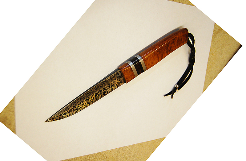

Один из самых интересных ножей на этом форуме , сделанный их бриара ,принадлежит москвичу D4STEEL .К сожалению Сергей давно не показывался на форуме . Вот ссылка
viewtopic.php?f=6&t=5607
Да уж, это вам не хухры-мухры - все что приходит в голову. Хотя, конечно, основное здесь работа, отнюдь не материал.

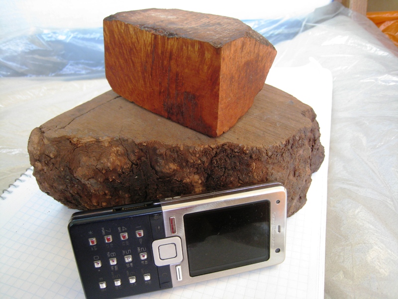

Я уж тогда тоже выложу фотку WIP - но без бриара, соответственно. Бриар отдельно.
Даже как-то жалко, что он в руки мне попался. Тот кусок что побольше - там по-всякому, есть дефекты, да и рисунок не знаю какой, еще не вскрывал. А вот кусок поменьше - просто отличный, получились бы хорошие трубки. А на рукоять ножа - ну, так, ничего особенного. Или я чего-то не знаю о его уникальных свойствах? Потому, что по цвету-структуре он не очень, рисунок мелковат имхо, будет теряться на приличных площадях.

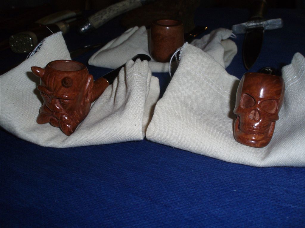

Мы мыслим с Вами примерно одинаково .Для больших площадей бриар , возможно , и не очень , но как элемент отделки просто замечательный материал -легко обрабатывается и благородно смотрится после пропитки.Рог буйвола тоже не имеет особой фактуры и мне кажется эти два материала в сочетании будут хороши - контрастные по цвету и близкие по фактуре .

Надеюсь , Сергей не против , что мы заполняем ему паузу ? :roll:

Да, зачетно. Только трубка с черепом - мрачновато. Сразу вспомнилось на счет Курение убивает.
А мундштук можно из рога ведь делать! Как-то не думал об этом. А то все эбонит да эбонит - как люди эту гадость в рот берут. :?

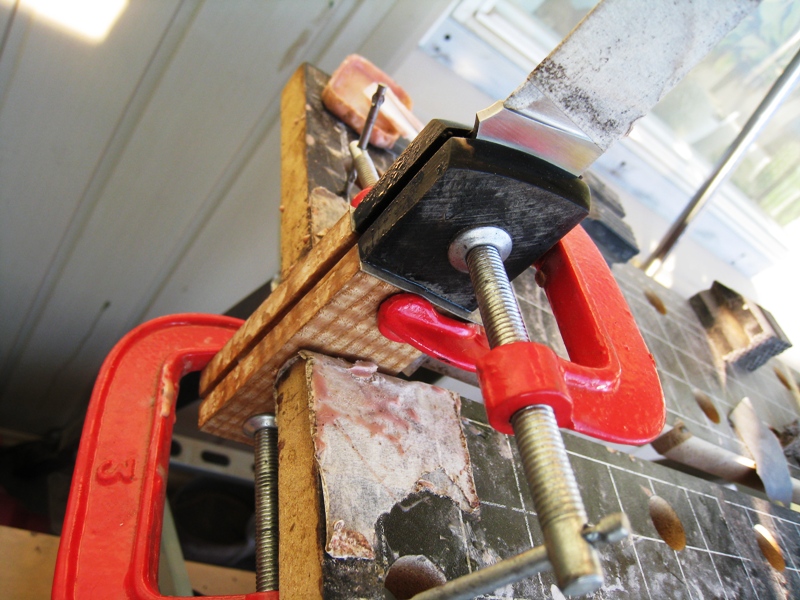

Что то нафоткал. :wink:
Титан и два заломыша.Нож будет долгим, за неделю удалось только 2 часа выцепить.
Зимой дело пойдет веселей. :wink:

Раскажи потом как титан обрабатывался.
Серёж, титан нормально обрабатывать, главное не перегревать, как рукам горячо становится -охлаждай, иначе он звереет и не поддаётся обработке, сверлить на 900 об/мин, твердосправ....я переточил свёрла по бетону, только ими с титаном и работаю, вобщем работать можно, но когда заканчиваешь, всегда думаешь, что больше низачто не буду. :mrgreen:
Извращение :mrgreen: титан легко обрабатывается ручным инструментом(нажовка,напильник,надфель,резци,наждачка,...)полируется тоже не плохо,сверлится на малых оборотах лучше чем люминий (угол заточки сверла потупее):mrgreen: и самое главное при ручной работе не греется :wink:

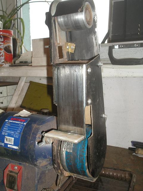

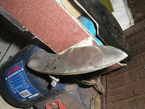

А я свой Кратон так оттюнинговал
Переставил защитный хамут с правой на левую несущую, при помощи болгарки, дрели и уголков с болтиками (что б лента не шаркала там места под них есть. Обрезал Правую планку и при помощи 4 ех осей с резьбой и деревянной распокркой зафиксировал подложку под ленту. Наклеил на маленькую площадку кусочек термопластика (что бы болт фиксирующий не мешал), но сделаю площадку побольше. Площадку и подложку выровнил в 90 градусов. Но самое главное это поставил всю эту конструкцию вертикально и под ленту лоточек с водой, ооочень удобней стало... Ве это дало меньше шума примерн 30%, вибрация 50%, пыли 80%.
P1010001.JPG [ 61.92 КБ | Просмотров: 10752 ]
P1010002.JPG [ 49.84 КБ | Просмотров: 10752 ]

Абалдеть. Вот вы инженеры-конструкторы.
Да какие конструкторы? Мы русские и техника эта русская, а ее как всегда надо обработать напильником :mrgreen: что б работала сносно

Малодца, ОТЛИЧНЫЙ АПГРЕЙД. Спасибо тоже буду ломать. Новерно упорную площадку надо поднять, чтоб клин с двух сторон обрабатывать (движок мешает).
