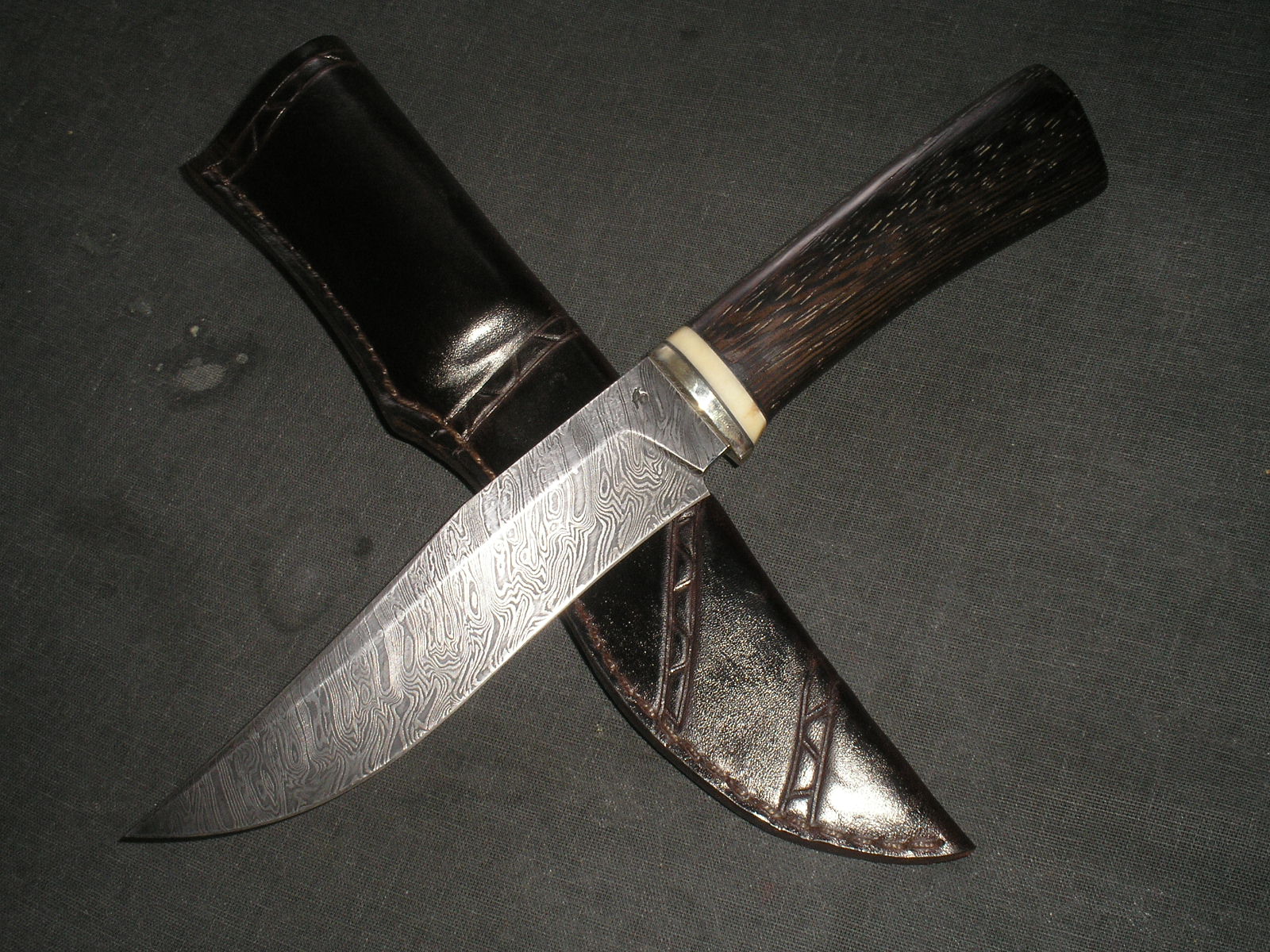

А блииин! Сделал нож, уже часа 2 хожу с ним по квартире, и не могу нормально сфотать, устал уже... В общем в течении дня буду фотки выкладывать... То ножны как жырные выглядят, то как мокрые, то черные, а на самом деле коричневые и гладкие, а на фотки как будто мелкопористые! :(
В общем так, Черт Д. 2
Клин - дамаск А. Бирюкова, 150х4х34
Рукоять - нейзильберт, фибра, рог лосика, венге
Финиш - полок, карнауба.
Общая длинна 27см

Хорошие классические формы. Такой добротный охотничий нож, как я себе его представляю.
По моим впечатлениям, у Бирюкова качественный рабочий дамаск. В сочетании с лосем и венге получается надежный рабочий нож - не боится ни воды, ни грязи.

Да, нож хорош...И все же к такому типу клинка просится более развитая гарда...

Эх! А как сильно было искушение сделать "взростлый" упор, сантиметра эдак в полтора! Мне чем даммаск нравится, что во премя мантажа можно не париться и не сильно аккуратничать (кроме напильником по РК), все ровно его в ХЖ в конце на 5 сек и клин как новый и все царапинки с него исчезают, ну до 400гр исчезают.

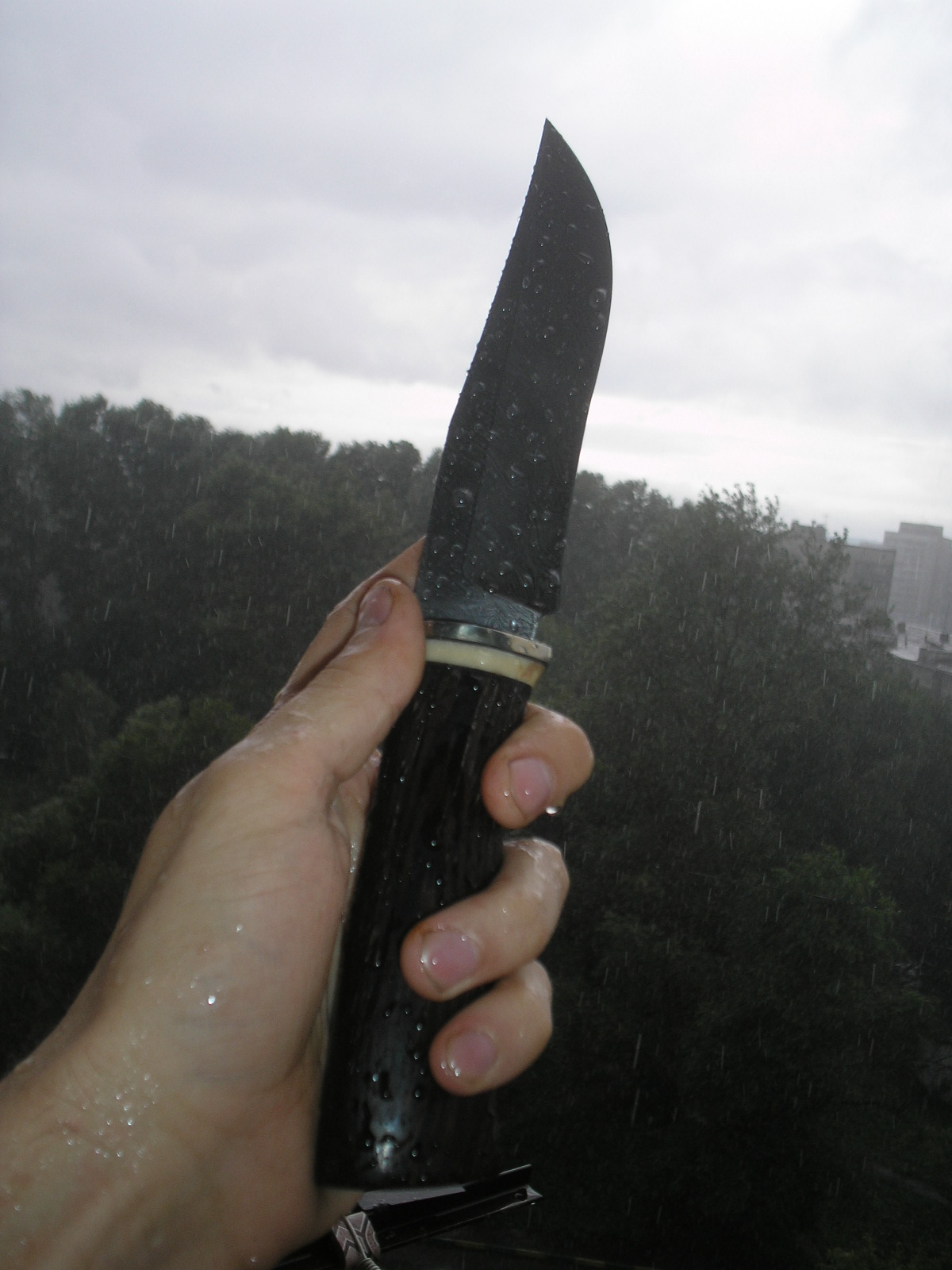

Вот вроде не много честные фотки... Погода сами видите какая по этому так все мрчно и не ярко. :( И фотик уё.......е :twisted:

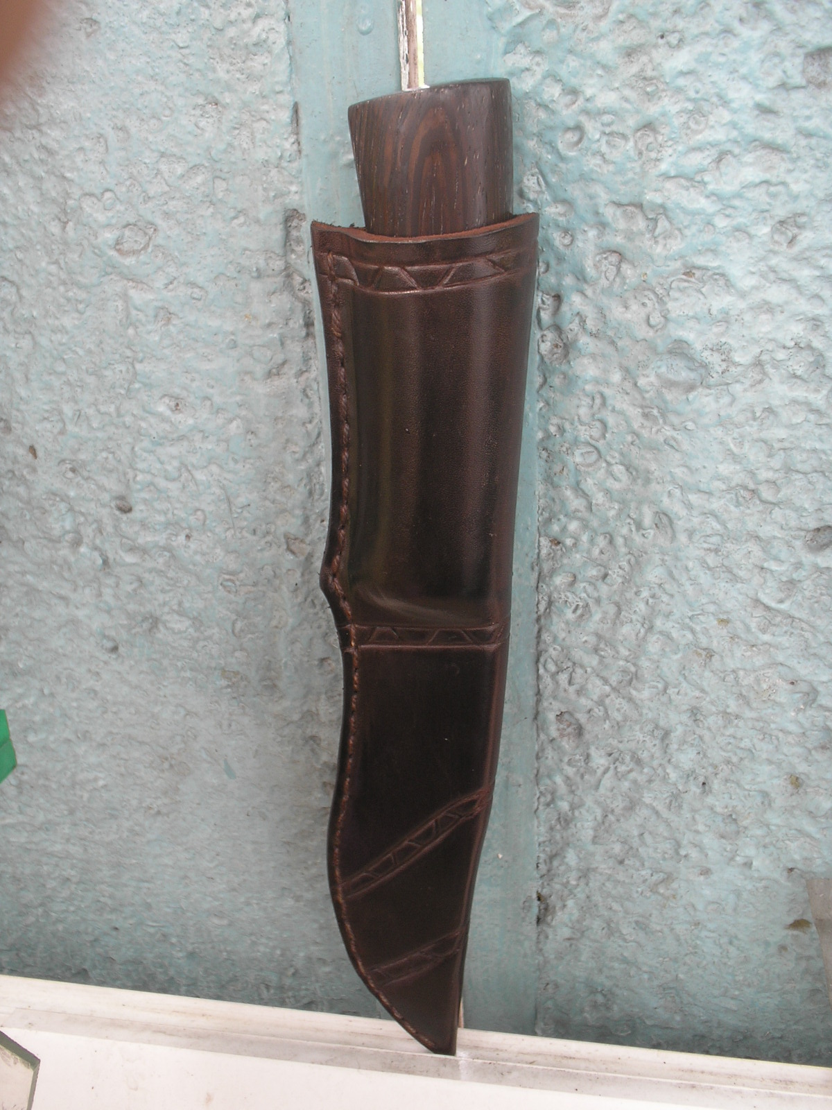

А фотку тыльника можно? С ножнами еще работать :wink: Устье не оформленно,срез по отношению ко шву не ровный.

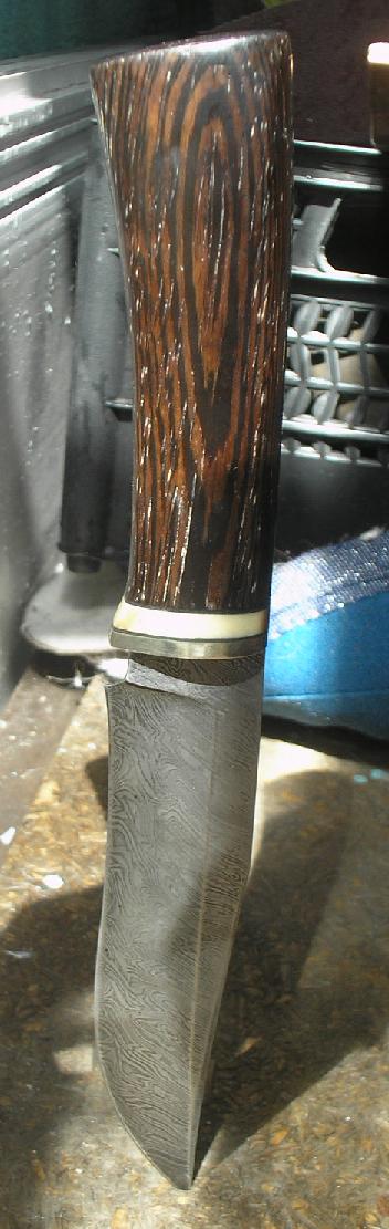

А что это за белое такое в дереве на рукояти?Будто маляр работал и не вымыл....
Вот тыльник, устье вроде оформил...
Поры у деревяхи глубокие, это там карнауба в этих порах светится

А хде проставка кожаная? :roll: клинок распорет шов! Или вкладышь есть? И подвес не правильный, верхнюю часть, надо с перегибом делать, вот так.
Вот подвес я так и задумал как сделал, только визуально получилось не совсем как хотелось :roll: ... А вкладыша и проставки нет, вглубь клинку не дает пролезть формовка, а ножны сначала склеены на совесть, клубокая пропитка вязким клеем, и под пресс, даже если РК задевает место склейки, то скользит просто и до нити не задеват. Я сам думал, что переделывать придется, но раз 100 уже его дастал и вставил, и никаких проблем. Даже специально хотел как бы нечайно прорезать и нифига :)
Антон, подвес зря так задумал, во первых неудобно в ремень вдевать, во вторых ненадёжно, нитки полюбасу перетрутца со временем и таким образом они больше подвержаны нагрузки и трению. Получается нож висит не на подвесекожаном, а на нитках.
А проставка обязательно нужна, 8) ..... это пока новые ножны, все тесты прошли, а стоит им помукнуть под дождиками, подрастенутся от времени и фсё, прощайте нитки. Поверь, я не доё.....ваюсь, просто советую как было бы лучше., а так отличные ножны Антон.Смотри всегда вперед, что с изделием будет после поюза, по прямому назначению.
