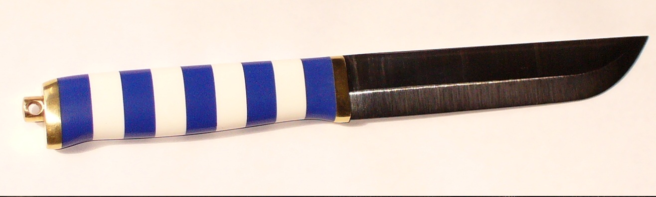

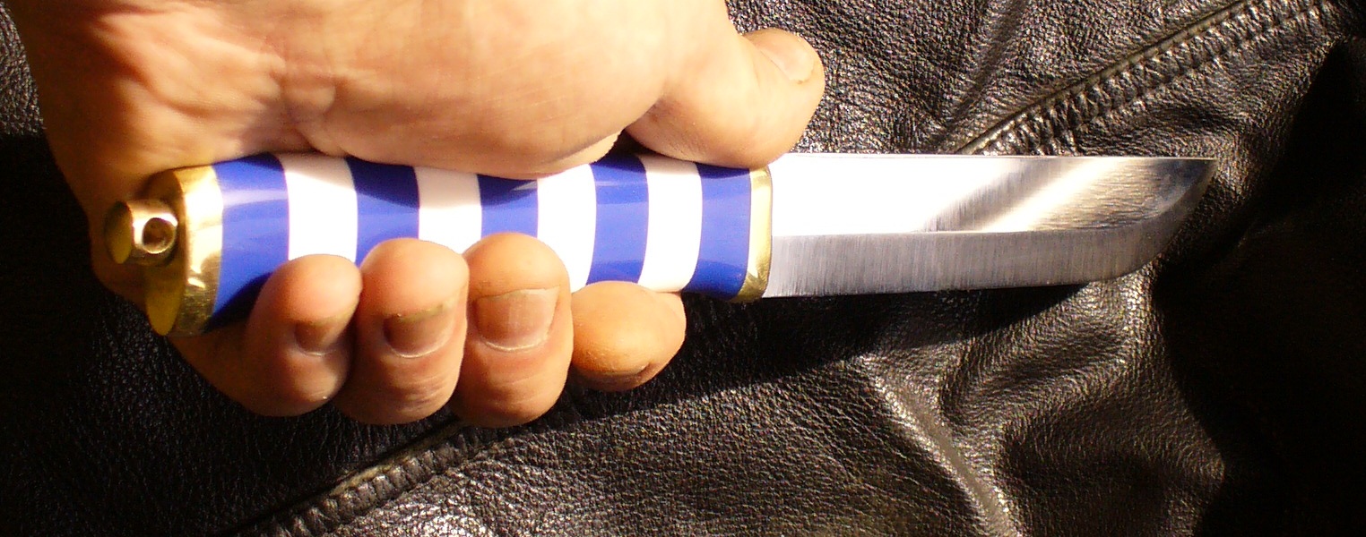

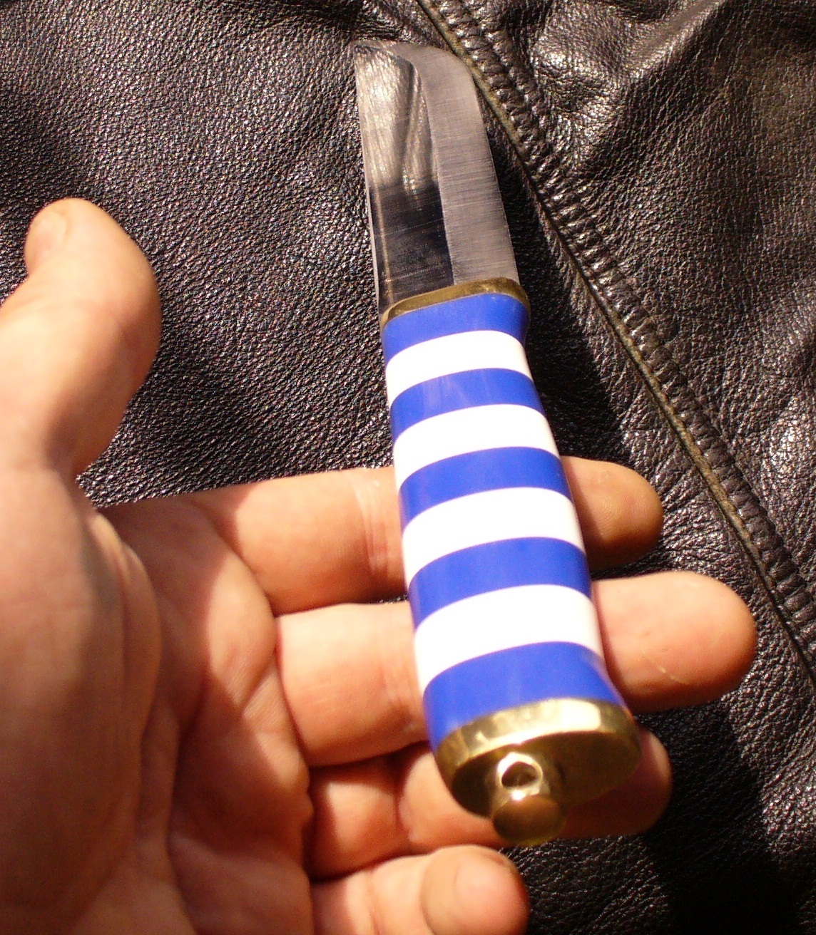

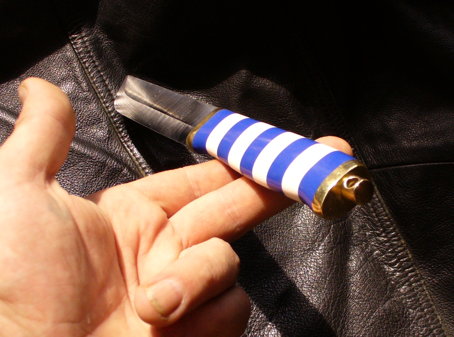

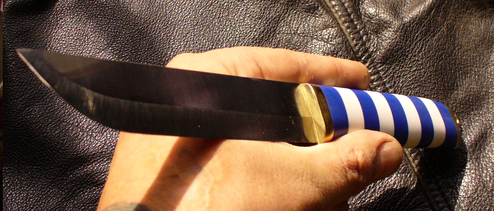

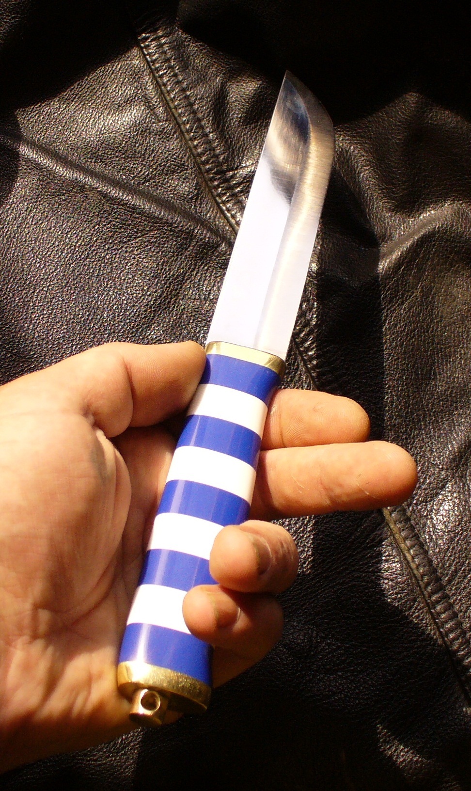

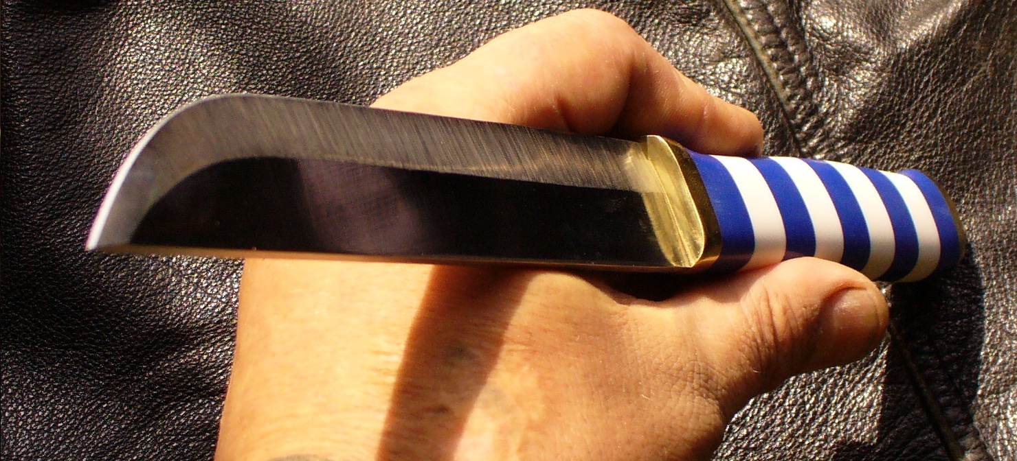

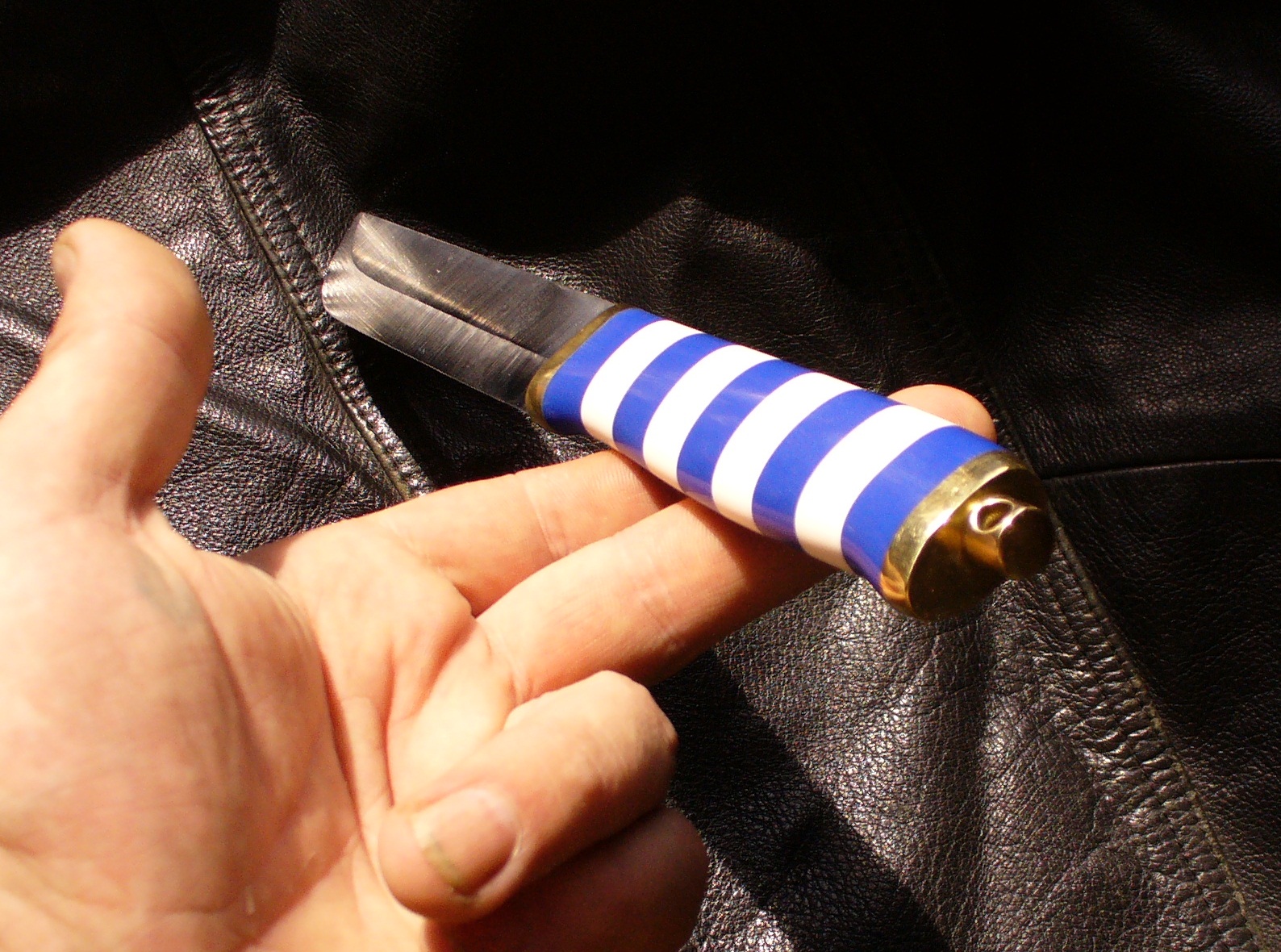

Ну что тут говорить :lol: Это не свойственный мне ножик.
Клинок Лаури кемпинг, рукоять кориан+латунь.
Не боится воды :mrgreen:
Примерный вес 170-190гр, просто точных весов нет.

А что, весёленький такой получился и практичный.

Да, настроение подымает :D
Задумка давняя, тока я всё сомневался, стоит ли воплощать :D Жаль не успел ко дню ВМФ. :roll:

Гыыыы! делал я так все громче и громче,пока фотки открывались...Гардемаринская Леука,Кот Матроскин,Билли Бонс из мультика,полосатая палка морского гаишника,Семен Фарада с городошной битой .....еще что то не столь отчетливое,но очень позитивное,мелькало в перегретом мозгу.Нарядно получилось и очень позитивно,ни с чем не спутаешь.
Из табуреток - возможно имело смысл добавить тонкие слои на стыках синий-белый ,черные или латунные.Интересно как будут выглядеть ножны )) из белой кожи с крабом и аксельбантом?

Симпатично. :D ИМХО, полоски, пожалуй, поуже бы надо было. И, кориановая рукоять не тяжеловата?

Вот когда только люди все успевают) Прикольный получился. Стиль явно не Ваш, решили отдохнуть от резьбы?) Ему бы еще ноженки тоже обыграть как нибудь и вообще супер будет.

Ну, что сказать.....я рад что ваше настроение приподнялось :D но ножны будут однозначно чёрные, по тому как ножик рабочий, а не для полки, с якорем буду думать, или с крабом :mrgreen:

Vekt1or если чётко разграничить синий- белый, то будет не так приятно глазу. В данной компоновке граница цветов как бы размыта и не режет глаз. ИМХО. :roll:

при такой ширине полос -да,возможно,но визуально чего то не хватает

Александр с твоим подходом к резьбе просится что то морское вставить в рукоять (инкрустацию одним словом), а то как то простенько.ИМХО :wink:

Симпатично получилось...Знаю, почему Билли понравился :mrgreen:
Вопрос: тыльник как крепится?
 Заголовок сообщения: Re: Балтика
СообщениеДобавлено: Чт июл 29, 2010 13:29
По моему и так всё ясно, :roll: ......монтаж всадной, у тыльника присутствуют 2 титановых штифта от прокручивания, хвостовик уходит в латунную дульку для кольца или темляка, всё склеено на суперхват.

очень хорошо что прозвучала эта фраза,я её слышу даже несколько шире - Это не мой нож . Ничего не понравилось в этом ноже -ни клинок ,ни латунные приборы,ни форма рукояти.Этот нож простителен начинающему ножеделу,но никак не Вам.Хотя за смелость в пробе цвета- однозначно максимальная оценка .Но не более того.Без обид.
