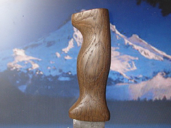

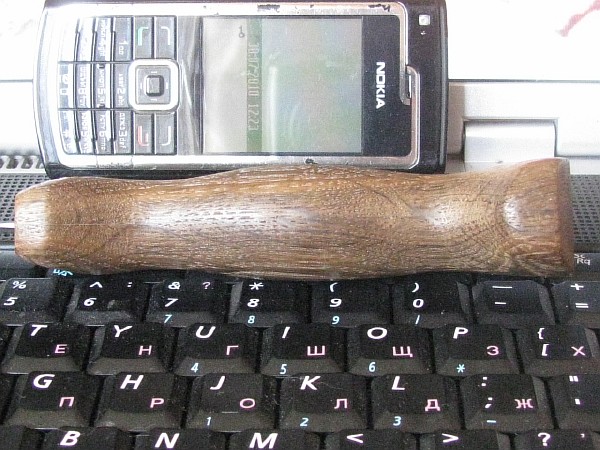

Приветствую всех! Вот сделал новую рукоять на старый нож.Клинок быстрорез 97х36х2. Рукоять дуб 125, склеена из двух половинок на суперхват, нож простоял в банке с нашатырем пару дней, сейчас опять туда же отправится. Название ножа - мое состояние, когда переделывал старую рукоять и сломал ее. Все равно она была неудачной и никому не понравилась. А потребность в улучшении была. Клинок я когда то сделал под фуллтанг, из-за невозможности тогда сделать отверстия под клепку любезно переделан Bambr11 под сквозной монтаж. Вот что получилось. Инструментов пока нет, рукоять вырезал ножом и доводил рашпилем. Потом попробую еще дополировать, дуб попался хрупкий, или полировщик такой... Оцените пожалуйста первый мой опыт, критика и мебель приветствуются, переделывать вряд ли буду, но учту замечания в последующем. Фотограф я тоже не ахти. Ждемммс...

Жёстко! :roll: Дуб колковат на рукояти, либо его надо чемто обрамлять с торцов.

Старую не видел,но новая рукоять выполнена довольно качественно,теперь надо поработать над общим дизайном.

не думаю что дубу че то будет в такой вариации ..напряжений при таком монтаже нет ..
ну да время покажет :D
Тём, просто я перестраховщик и монументалист 8) :lol:

Дизайн не понравился, чем если не секрет? Я в процессе увидел что это маленький шажок вперед, по сравнению со старой. Да и в руке неплохо легла, даже жене понравилась.

Это действительно маленький шажок вперед,и это правильно.На счет дизайна,напомнило мне работы Василия Калифорнийского,функционально,но внутренней гармонии между отдельными частями не хватает.Попробуйте сначала моделировать нож,из картона лезвие,рукоять из пластилина,не старайтесь сделать чтоб под свою руку,анатомические рукоятки как правило не универсальны.

как вариант можт так еще лучшее и удобней былоб :D
С такой рукоятью сделаю обязательно но на другом, когда больстер научусь делать. Если на этом ноже убрать выступы - боюсь ослабить конструкцию... Дуб очень капризный материал. Просто больше ничего нет прямолинейного по геометрии.
