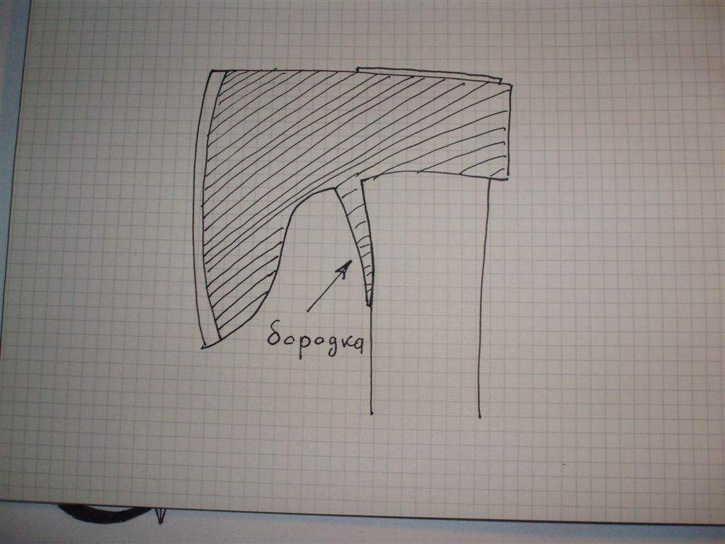

Понравился ! Форма вполне " боевая " . Признаюсь , что люблю в топорах еще один элемент , который не все делают , -" бородка " предохраняющая топорище от случайных ударов.
 Заголовок сообщения: Re: Топор
СообщениеДобавлено: Вс авг 01, 2010 20:33
Что такое "бородка"?
СообщениеДобавлено: Вс авг 01, 2010 20:44
Вот - часть топора защищающая топорище
топорик.jpg [ 132.09 КБ | Просмотров: 9365 ]
СообщениеДобавлено: Вс авг 01, 2010 20:48
На картинке виден весь топор со всеми частями.
А можно как-то (например в Paint) обвести часть топора о которой идет речь?
СообщениеДобавлено: Вс авг 01, 2010 20:50
Меня обогнали , спасибо ! :D Термин из журнала Прорез №4 2008 стр. 54 .
bs.jpg [ 93.38 КБ | Просмотров: 9361 ]
СообщениеДобавлено: Вс авг 01, 2010 20:58
Ага, теперь понятно. И очень наглядно. Спасибо.
