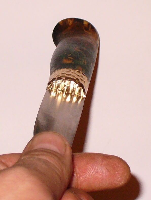

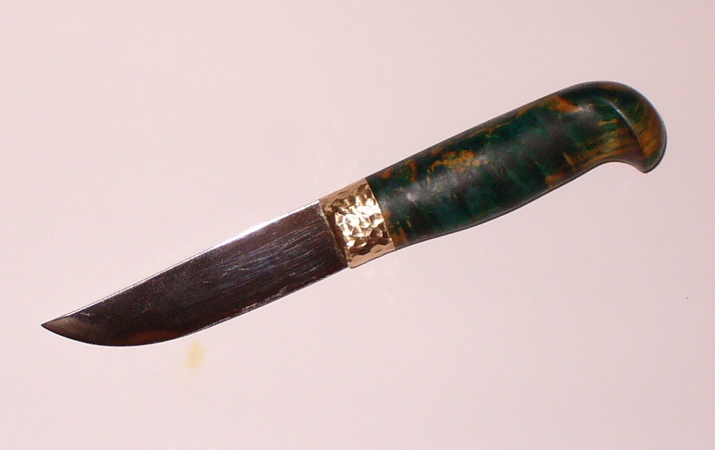

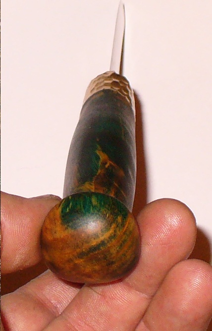

Ну вот себе для леса поля собрал опять, прошлый пришлось продать из за бедности.
Клинок совковой поковки из клапана каковато, латунь больстер, и карелская бэрёза.
Только что из масла вытащил, соответственно ножен ещё нет. клинок 100х24х2, рукоять 115, всадной монтаж на суперхват.

Заглядение.
 Заголовок сообщения: Re: Грибы бывают разные;)
СообщениеДобавлено: Ср авг 04, 2010 10:30
грибок замечательно вырезан. надо самому тож постараться.
СообщениеДобавлено: Ср авг 04, 2010 10:47
Вот такой гриб мне нра :-) молодец Саша ! В руке хорошо должно быть ..
Тём, я так и знал что тебе круглые грибы нравяца :lol: , а вообще сказать по правде, придыдущие грибы одинаково удобны с этим, но их посложнее делать из-за некоторых граней :wink:
СообщениеДобавлено: Ср авг 04, 2010 10:50
Ну блин :shock: , еще пару таких ножей и свои ваще стыдно показывать бу.... :oops: Несмотря на нелюбовь к финкам эта очень понравилась , рукоять вообще отпад...не продавай ЕГО!!!
З.Ы А деревяха подкрашенная и стабилизированная чтоли? Цвет абалденный откуда такой?

Я и не собирался вопщем то, поэтому клинок сделан так чтоб оп подножные валяющиеся каменья не жалко точить было.

Александр, форма ножа самое то. Грибок супер.
Про тонировние крелки поподробней :wink: :?:
Ножны в студию и будет отпад.
Привет Серёж! На счёт тонирования скажу так, мой метод неоправданно опасен, потерей деревяхи вообще.....ибо слишком много брака после него, берёзу тащит в разные стороны, каверны разворачиваются,..... просто был замочен в зелёнке......ищё в бруске на неделю, из бруска на 2 рукояти получилась тока одна, остальное пришлось выкинуть.....порвало. так что я особо этот метод не советую. поищи на Ганзе, там где то есть как правильно варить подобное без потерь.
Можно попробовать такой вариант - простабилизировать в вакууме в спиртовом шеллаке, с добавкой зеленки или иного спиртового красителя. Рвать не должно.

Cерёж, оставь эту затею с ацетоном, точняк порвет, это у меня в зелёнку как раз ацетон был добавлен, из за малого кол-ва зелёнки, вот и порвало, а если чистый спирт вроде не должно рвать, так что метод Николаича, впринципе правильней, а ацетон очень быстро испаряется, и сушит дерево, поэтому и рвет его.

Хороший нож. Формы очень понравились - такие, очень классические. На мой взгляд только больстер великоват - хватит на два ножа. :D

Больстер оковка?
СообщениеДобавлено: Ср авг 04, 2010 22:37
Больстер оковка?
Дядя Дим, можно уже привыкнуть, что я оковки не ставлю :lol: там наверху написано-Боль стер....... никаких оков :mrgreen:
Самому в домашних условиях оковку запарно делать, а покупеными я брезгую :wink: Да и люблю ножики потяжелей, поэтому болбстера люблю широкие, что некоторых вводит в заблуждение, что это оковка, ан нет, это вес цельного металла :mrgreen:

Ножик симпатичный, но мне сочетание цвета на рукояти не нравится чего-то....

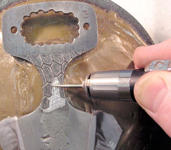

Вставлю шпильку: зеленку на солнце не оставишь, она выгорает в момент, такчто не лучший вариант окраса, но получилось красиво. Алесандр, и если не комерческая тайна дай плиз мастер-клас по "оспе" на больстере 8)
СообщениеДобавлено: Чт авг 05, 2010 10:32
Просто дримель и боры :D

Есть и то и другое, но "в тупую" не получается равномерный рисунок, потому и прошу мастер класса...

СообщениеДобавлено: Чт авг 05, 2010 11:12

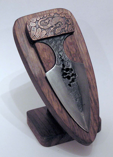

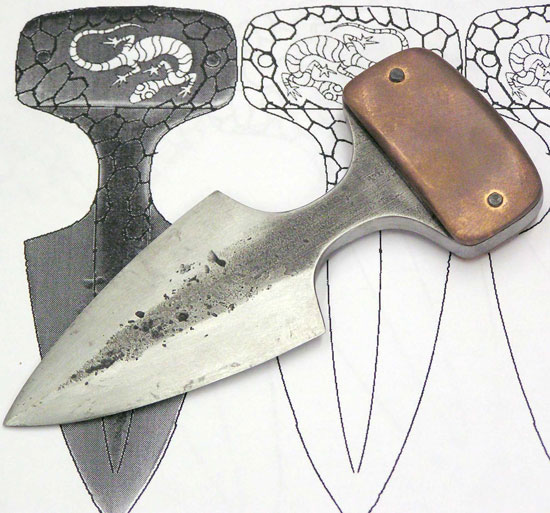

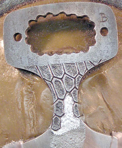

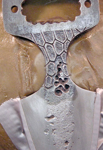

Я про вот такого рода говорю, а про твердорукиедремели и так ясно:

Ну нифига себе вы тут развернули :lol: ,...... честно говоря, у каждого мастера своя "фича", вот то чтот на фотографиях, совершенно не мой метод, секрет в себе самом. Я свой метод пока жадничаю открывать :oops: извини Евгений! :lol: пока другую фичу не найду, от которой бы меня вставляло, это будет моей. А искать метод можно, нужно и интересно, так открытия маленькие и делаются.
А зеленка кстати, тока на коже выгорает, в дереве нет. 8)
