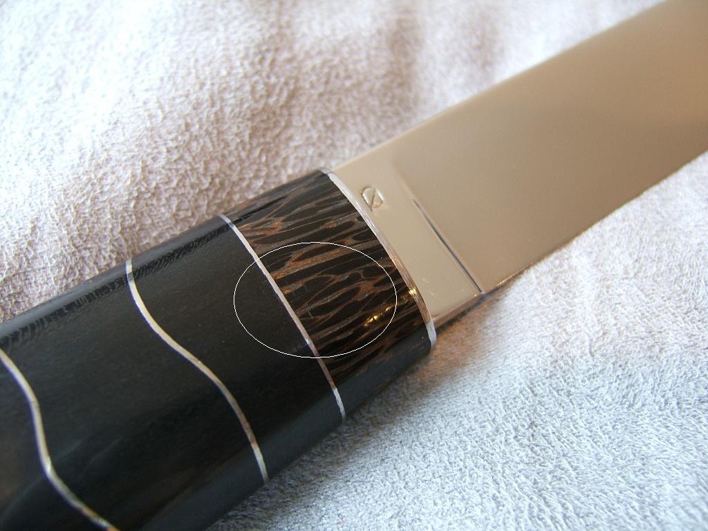

Всё хорошо, кроме трещин на эбене.
Трещин не Чёрном дереве нет вообще.Это 100%То что может показалось трещинами блики может....я не знаю что именно имеется в виду.Если фото №5 сверху где крупно-это структура дерева.Чтобы черное дерево или эбен не трескались их не нужно перегревать при обработке и после обработки все-таки подержать в масле несмотря на очень сильную естественную смолистость.Пальма гораздо капризнее.Её стабилизировать надо сразу после обработки.Не оставлять без этого ни на полчаса.

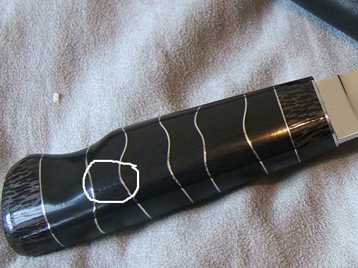

Это, не трещинка? Тады , извиняй Олег, если что :D
Не,не трещина :wink: это блик но плохо залитый :D Можно балобы и риски от наждачки убрать :wink:
