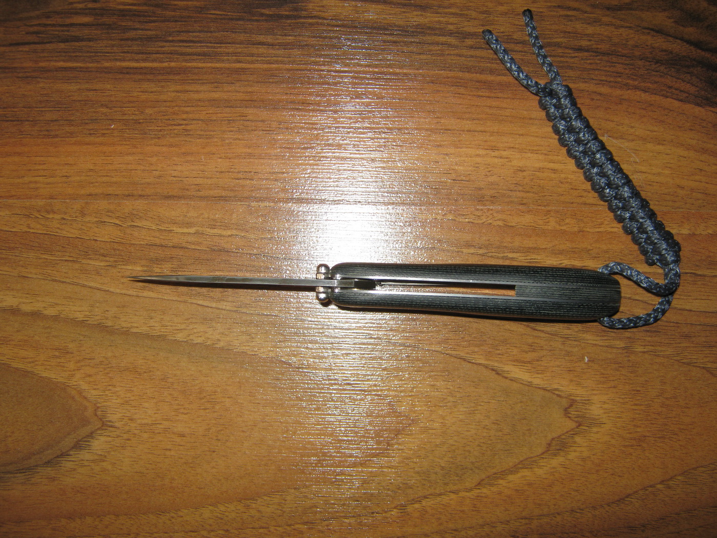

Вот обещанное фото.
Изображение 022.jpg [ 694.4 КБ | Просмотров: 8454 ]

Классный складень получился. Форма клинка - супер!

Во многих складнях с лайнером клинок дополнительно упирается в поперечину. Может надо было предусмотреть? А то сам лайнер выгляядит тонким.

Fedor если я правильно понимаю, то поперечина не спасёт от складывания. Ею устраняют возможный продольный люфт и усиливают конструкцию при жёстком-силовом резе. ИМХО! В данном ноже эту роль выполняют шпеньки упирающиеся в рукоять, как у Mkusta. :roll:

Во многих складнях с лайнером клинок дополнительно упирается в поперечину. Может надо было предусмотреть? .
Шпеньки на клинке упираются в рукоять, поэтому поперечину делать не стал. Люфтов, ни продольного ни поперечного нет.

Держал в руках этот ножик,до Сидиса конечно еще поработать,но в целом понравился.
Особенно дизайн клинка,он сведен очень хищно и тонко,острый даже на вид,хотя и не для силовых работ.
не смотря на немаленькие размеры,довольно легкий.Сочетание черного лезвия и рамки с зелеными накладками почему то попросило сделать фурнитуру из желтого металла,думаю смотрелось бы нарядно
