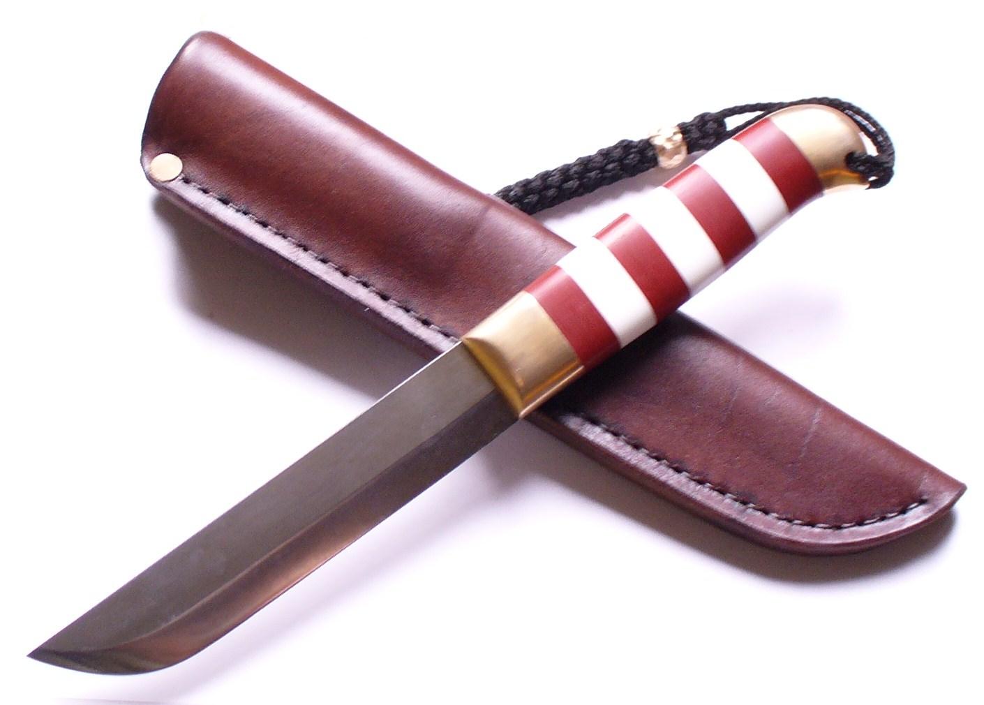

клинок Лаури-кемпинг 140мм, рукоять 125мм :нейзильбер,белый кориан, G-10, монтаж на суперхват, хвост уходит в тыльник, +дополнительный штифт в тыльнике.Вес 230гр.Ножен пока нет.

Прикольный. :D Цветопередача немного того... - никельсильвер выглядит как латунь. Где такие куски берут, если не секрет? Тяжеленький, небось?
Вообще хорошая комбинация - Кемпинг из нержавейки и кореан. Красный, полагаю, тоже кореан? В общем - на кухонно-хозяйственные работы будет очень удобно. У меня тоже Кемпинг лежит, хочу его на кухонник пустить - для родителей. Вот думаю, насколько стоит спуски перетачивать. :roll:
Краповый, не кориан, это G10 торцами стоит.
Цвет именно такой как и хотел будущий хозяин ножа.
Тем не менее, это так...Где брать не знаю, у меня есть, могу на бронзу замутить. Вес написан - 230гр, вроде не так и много.Но вес чувствуется :mrgreen:

Ножны готовы, раскрашивать буду только если Валера кинолог сам захочет :)

Вопщем, не вытерпел я ожидания, и доделал.Вот что вышло.

Вышло отлично, сейчас помчусь к тебе!

Саша, помацал, полюбовался сегодня. Исключительно чистая работа. Респект.
