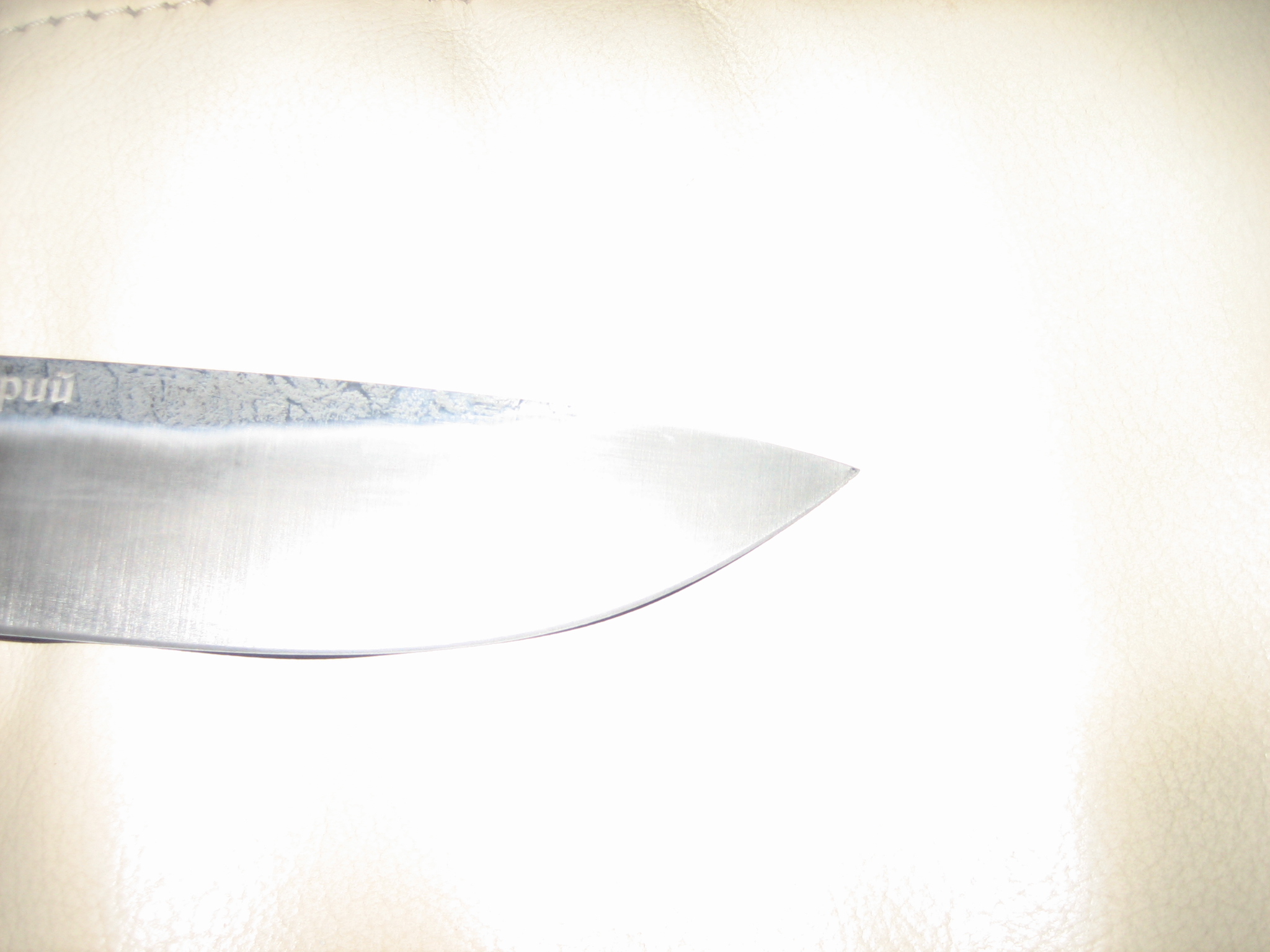

СообщениеДобавлено: Вс сен 05, 2010 17:33
Доброго дня.
Хотелось бы услышать мнение владельцев "странника" и сотрудников РВС по следующей ситуации:
двумя Странниками из х12мф-т 63 HRC пробовали закручивать винты-шурупы (абсолютно без фанатизма) и при легком (именно легком) нажиме выкрошилась РК (пробовали крутить как кончиком клинка, так и основанием). В тоже время некий "испанский кухонник" (владельца второго "странника") перенес данную процедуру без проблем.
Из-за чего могло выйти подобное? Перекалена сталь? Геометрия (линза, кстати)? Что-то еще?
Фото будет в течении 15 минут.
З.Ы. Мебелью не кидайте, я в курсе, что для закручивания шурупов есть мультитулы и отвертки.
:shock: С такой твердостью от поперечной точечной нагрузки каленого шурупа РК посыпется по-любому, это всем известно. А вот 57HRC выстоит. На фиг было такой дурацкий непродуманный тест устраивать? На анекдот про сибирских мужиков с рельсом и пилорамой решили римейк сделать? Я не ворчу. А я просто не понимаю, зачем надо было такой тест проводить? Каких результатов ждали тестировщики? Возьмите стекло, у него твердость ещё выше, попробуйте осколком хотя бы некаленый шуруп завернуть.
У меня самого есть Странник, готовлю его в сентябре на тесты. Заворачивание шурупов в них не входит. Аси вон на всех краш-тестах ножей кончики пообламывал, в том числе на тридцатке себы. Чудес не бывает. А судя по фотке, кончик-то целый. Или имеются в виду чуть заметные сколы РК? Алмазиком дернуть и всё, делов-то куча.

Валерий, благодарю за ответ, ситуация в принципе ясна. Не очень понимаю, зачем владельцу второго "странника" (инициатор издевательств) было прибегать к подобным извращениям, очевидно хотелось понять, что можно делать таким ножом, а что - не стоит.
Да, сколы небольшие (на фото где-то на 3 мм ниже кончика). Свой уже почти поправил.
Ножом можно резать, рубить, батонить, втыкать его в ствол дерева и вставть на него сверху, проверяя его на излом (сомневаюсь, что это может пригодиться для выживания,но Прохор проверял, не смог сломать)
Но вот самаой тонкой частью ножа - РК с твердостью выше 60 единиц заворачивать шурупы не надо. Выкрашивание гарантировано.
Варианта 2:
1. Провокация, которая вызовет скепсис у форумчан (с такой-то твердостью шурупы заворачивать... :? )
2. Отсутствие начальных технических знаний по сопромату :lol: Не сдал. Переэкзаменовка на весну.
