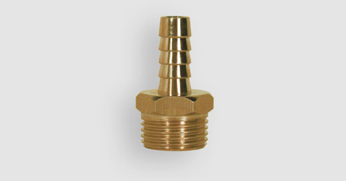

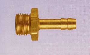

кстате кто знает что это за фигня латунная? мне очень понравилось,надо еще прикупить,токо не знаю что спрашивать)
Штуцер для шланга.
http://www.brinko.ru/index.php?kat=6&sub=237&l=ru

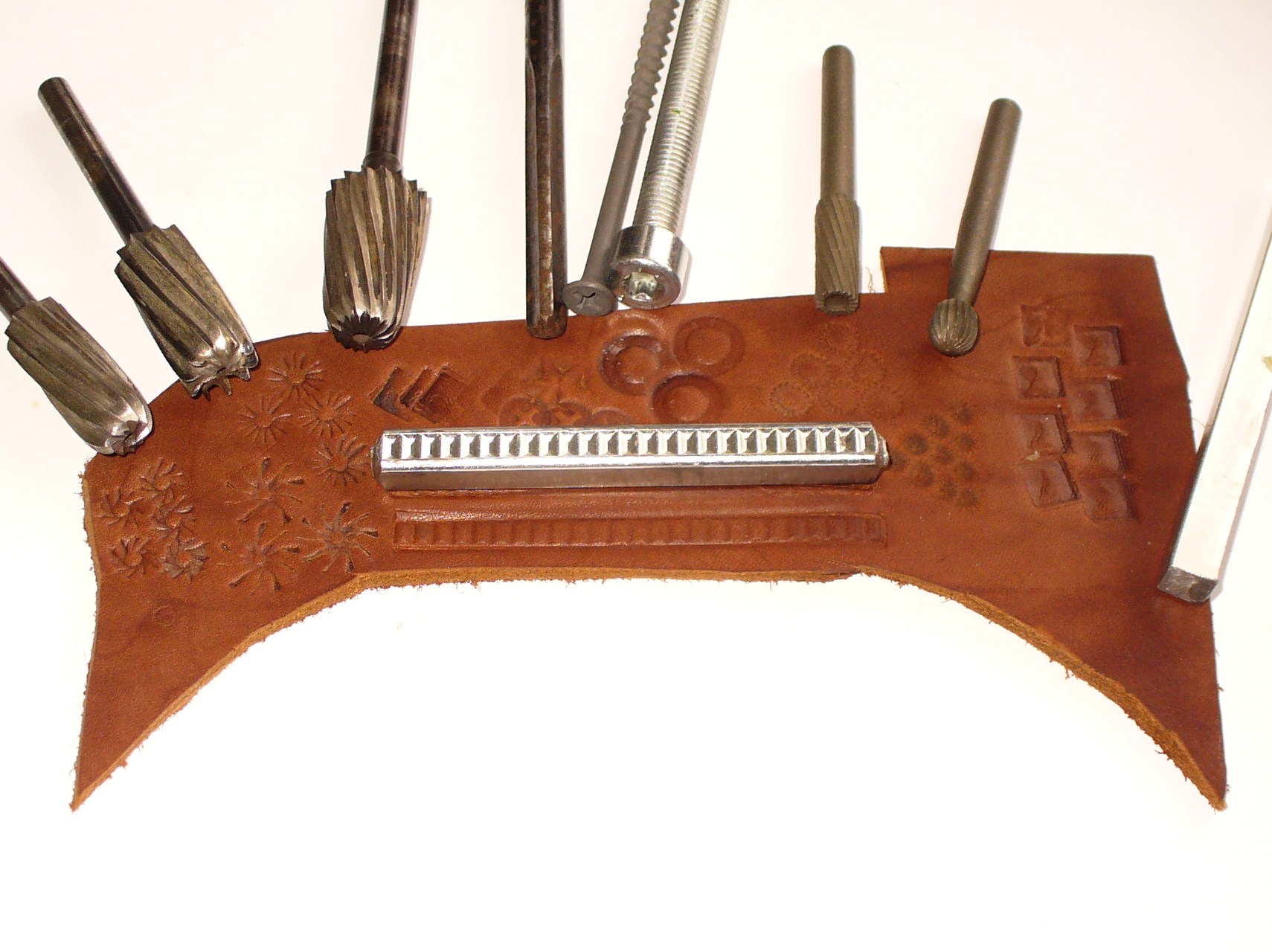

Для любителей тиснения по коже, даю навотку :wink: поройтесь в своих инструментах, кладовках и ящычках, там точно много разной хрени для тиснения есть, а остальное дело вашей фантазии. :)
Вот, пример того что было найдено у себя за пару-тройку минут.
P1060134.JPG [ 315.33 КБ | Просмотров: 7498 ]
 Заголовок сообщения: Re: Обкатка технологий.Самодельные штампы по коже.
СообщениеДобавлено: Вт сен 07, 2010 12:12
Добавлю еще что неплохие отпечатки оставляют наборы бит (особенно "торкс") :wink:

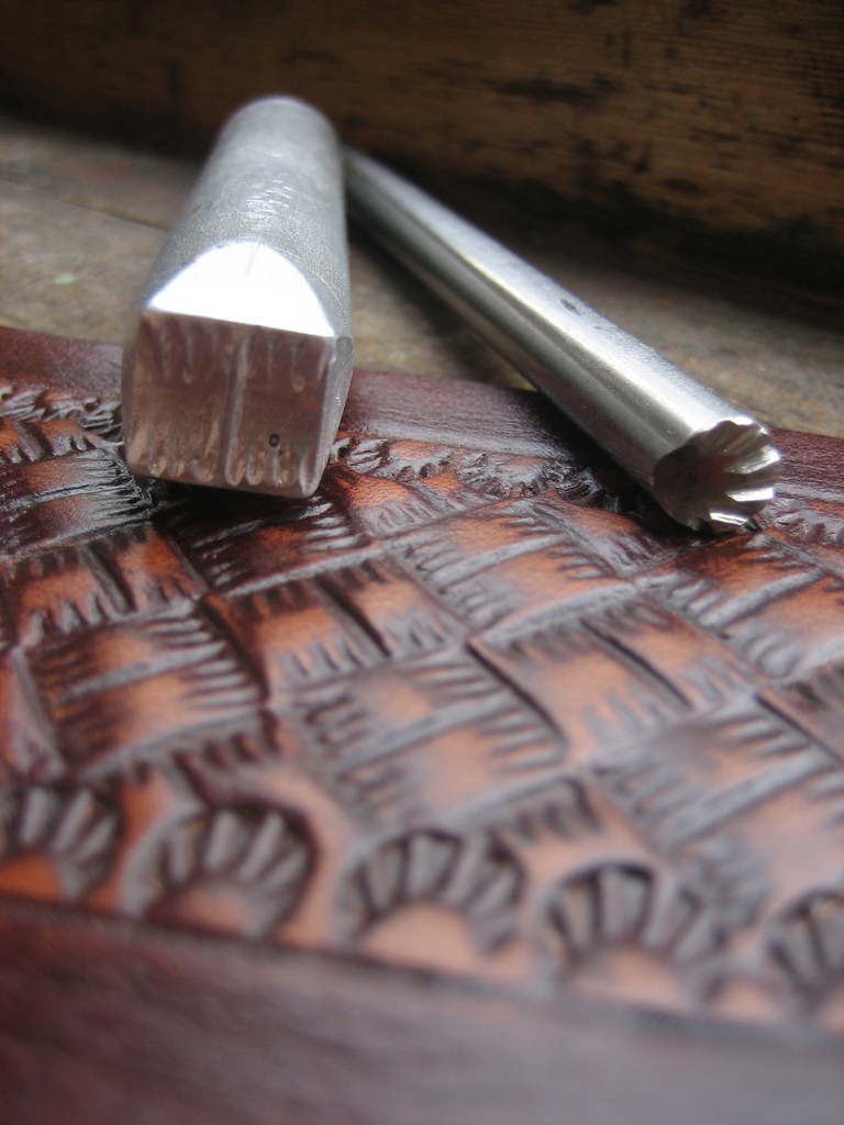

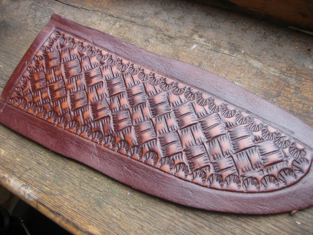

смастерил от бедности еще один штамп,уж больно плетение понравилось.Но хочу такой набор штампов,как у Саши Вольфа :mrgreen:
тиснение.jpg [ 455.36 КБ | Просмотров: 7309 ]
тиснение2.jpg [ 232.46 КБ | Просмотров: 7309 ]

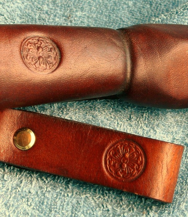

СообщениеДобавлено: Чт авг 18, 2011 13:20
Здравствуйте.
Добавлю свои пять копеек по тиснению.

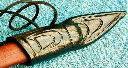

Комментарий к файлу: На мокрую кожу наложил металлическую пуговицу и в тиски.
059.jpg [ 174.16 КБ | Просмотров: 7301 ]
Комментарий к файлу: Так же на мокрую кожу наложил спаянный из проволоки контур и в тиски через прокладку.
Предтеча 001.jpg [ 56.87 КБ | Просмотров: 7301 ]
Yagve

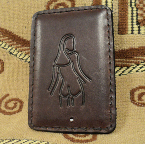

СообщениеДобавлено: Пт авг 19, 2011 19:40
Тоже пробую теснить.
Чехол для пропуска.
2.jpg [ 146.7 КБ | Просмотров: 7293 ]
