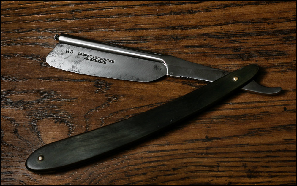

Jaques LeCoultre с четырьмя сменными лезвиями и рогом. Полировать её не буду. она мне и так нравится :mrgreen:
