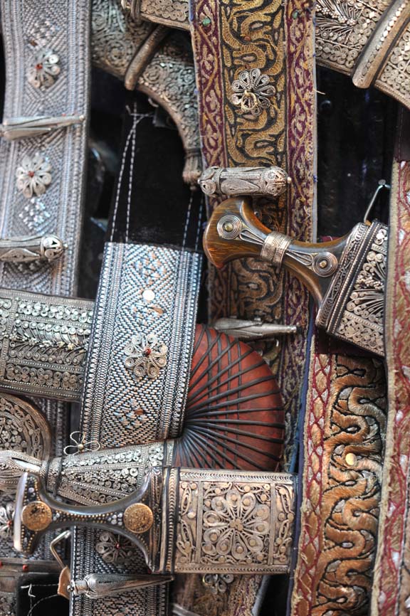

Немного почитал всяких источников про йеменские джамбии, у более зажиточных йеменцев может быть по нескольку джамбий, причем одна из них украшенная, парадная, для торжественных случаев, джамбии обычно просто затыкаются за пояс, который оформляется в одном стиле с джамбией, а как я посмотрел у восточных людей в почете вышивка золотом и т.д. Вот отсюда и тесьма (пояс всетаки, думаю, врядли буду делать, хотя...)

Вот так как-то
