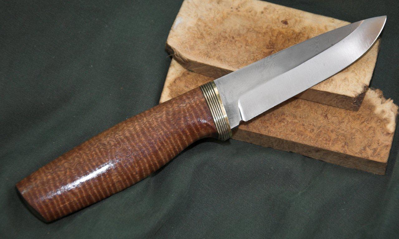

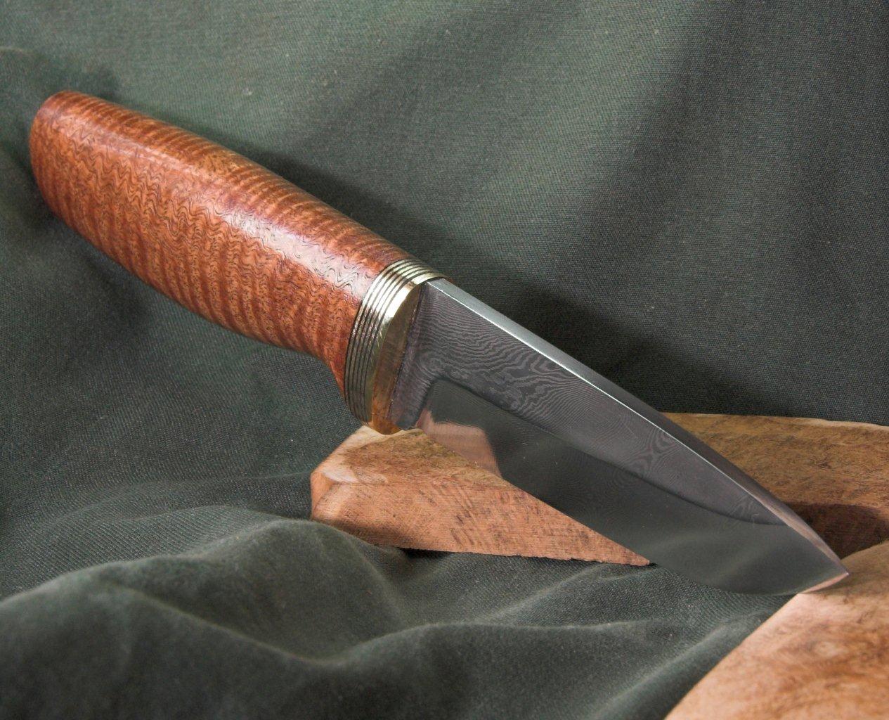

Здравствуйте!
Хотел бы показать нож, сделан недавно совсем, ножны в процессе, немного позже выставлю фото и с ними. ТТХ: общая длина- 220мм, клинок- 105мм, толщ.-4мм, ширина- 28мм макс., материал- дамаск "крученка" от "Булатграда", твердость- ок.57-58 HRC. Спуски прямые, травил в хлорном железе, берет неважно, что странно- из этой же поковки клинок протравился до заметного рельефа. Незаточен. Рукоять- ширина 33мм макс., толщина- 20мм по самому толстому месту, материал- эвкалипт, интересная деревяха, в бруске совершенно невзрачная, после обработки и пропитки проявляется мелкий волнистый рисунок слоев древесины, не считая еще и перламутровых поперечных полосок по всей длине. Пропитка- масло "Supi", данишойл, для проявки текстуры дерева мазнул шеллаком, но блеску прибавилось заметно :D Больстер- латунь и фибра. Нож собран на эпоксидку, хвостовик минимум на 2/3.

Красивая деревяха!:) Нож приятный,не бреет,может угол великоват? :roll:

Добротная работа.
Дерево красивое.Форма клинка понравилась,только дамаска не заметил.
Он изначально был травленный?

"дамаска не заметил"- так я и говорю :) - плохо травится хлорным железом почему то... Была обычная поковка, не травленая, немного расковывали по толщине, чтоб на пару клинков выкружить :D материал, первый протравился без вопросов, а вот с этим кусочком что то не так.. Но рисунок по минимуму есть, конечно, да вон на обухе где фото, там четко видно :)

Просто вау - нож понравился очень, красивая форма и деревяха. Только больстер выглядит толстовато - слоя три ИМХО лишних. И фибра как-будто разной толщины :shock:
Кстати, как эвкалипт по механическим характеристикам? Мне почему-то казалось, что эвкалипт не наше дерево, что мягковато.... Но в руках я его сам никогда не держал.

Приятный ножик, красивый материал рукояти и формы не скандинавские :) .
Ощущение, что левая часть больстера (см. на обух острием от себя) больше, чем правая.

Не, это такой ракурс - скажем так, плоскость клинка не совсем параллельна линии зрения. :)
P.S. Хотя, на другой фотографии такая же фигня! :?

По свойствам дерева- вполн себе хороший материал, как ни странно :) Достаточно плотный, в ножеделании применим, на мой взгляд, на все 100%.
По тощине больстера- только сам заметил :oops: , и правда- как то неаккуратненько вышло :D . Сейчас проверю- хотя может при съемке обектив завалил, непропорционально получилось... Визуально, без оптических приборов- все симметрично..Надо переснять будет.. Спасибо за замечание :)

Очень понравился. Вид в профиль - моё почтение. Вот только.. там всё в порядке с центровкой клинка?

почистить нужно от налета фосфатов... " - спасибо, обязательно попробую :) Но в самом деле на фото рисунок не получился, он есть, конечно, но не контрастный, может быть. По массивности больстера- просто давно хотел попробовать несколько пластинок использовать, возможно и переборщил :D , одну- две лишние поставил. Балансировка ножа как раз в районе больстера, чуть ближе к рукояти. Всем большое спасибо за отзывы :) Ножны сегодня выкроил, на неделе сошью и покажу уже готовые. Не решил с подвесом пока.
Тоже так вижу, дерево смотрица очень приятно, толщина как мне кажется немного великовата(вид сверху) пофигурестей бы её сделать сузить от центра к больстеру, в целом очень хорош, не смотря на мелочи.

Рукоять обалденно смотрится, по больстеру тоже показалось не совсем симметрично, ну может и правда ракурс неудачен
