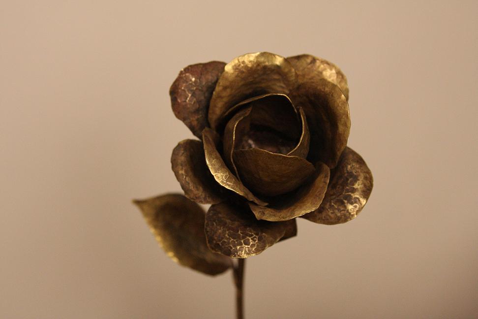

то что Хороший Мастер ковкой из прутка сделает - из полосы никто не сделает ни в жись :-)
...а то что слесарь сделает на программном фрезерном станке-недоступно кузнецу.
Слесарь на станках не работает :wink: Для этого есть спецально обученные фрезеровщики.Праграмное обеспечение не дает приемуществ если нет мозгов :mrgreen: Но ни один фрезеровщик даже на супер умном станке такои простенький цветочек не осилит :mrgreen:
Деду, зачёт :lol: посмотрим что на это ответит Олег. :mrgreen:
+1

Розочку выковать.....красиво.А какое это отношение к качеству клинков имеет??Это вроде ножевой форум,а не форум любителей декоративных изделий?Замучали уже розочками тыкать ни к месту....
