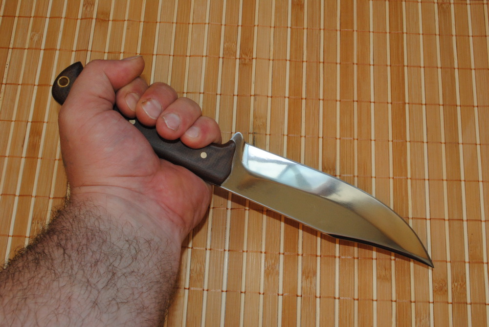

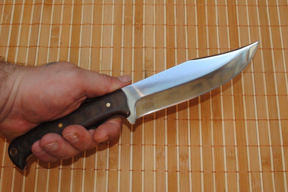

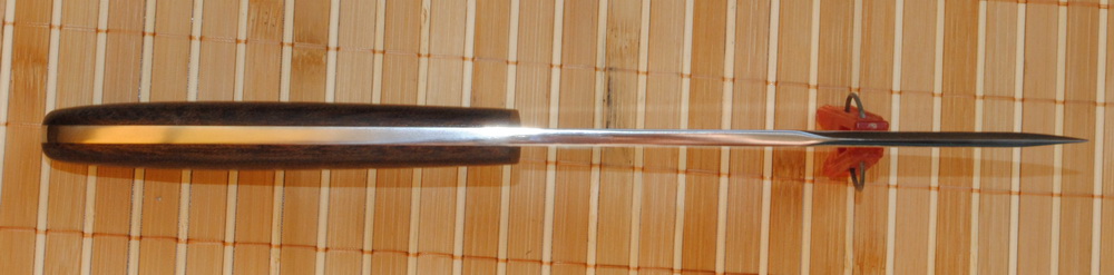

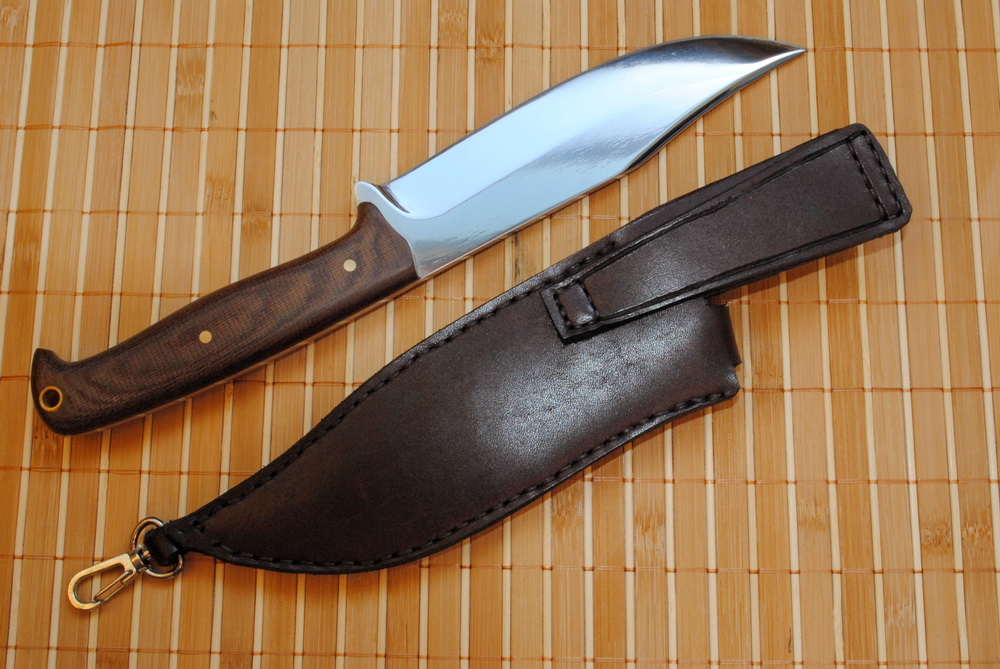

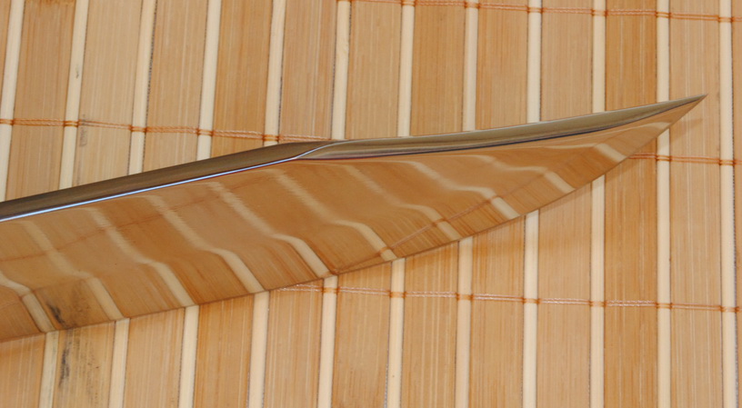

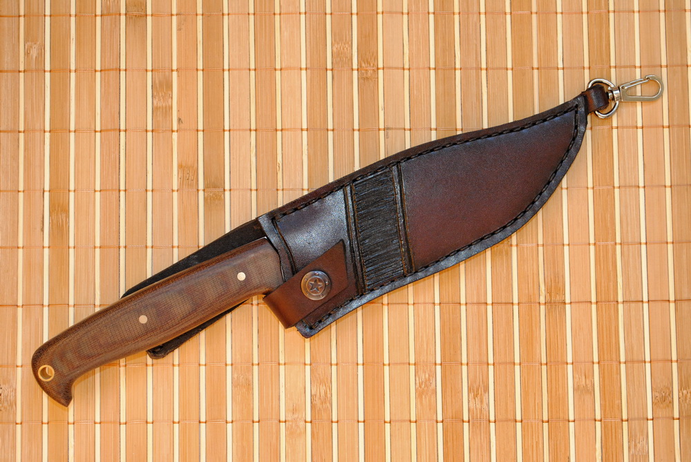

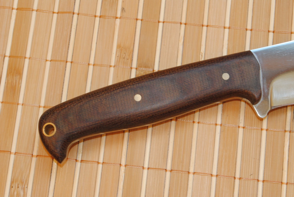

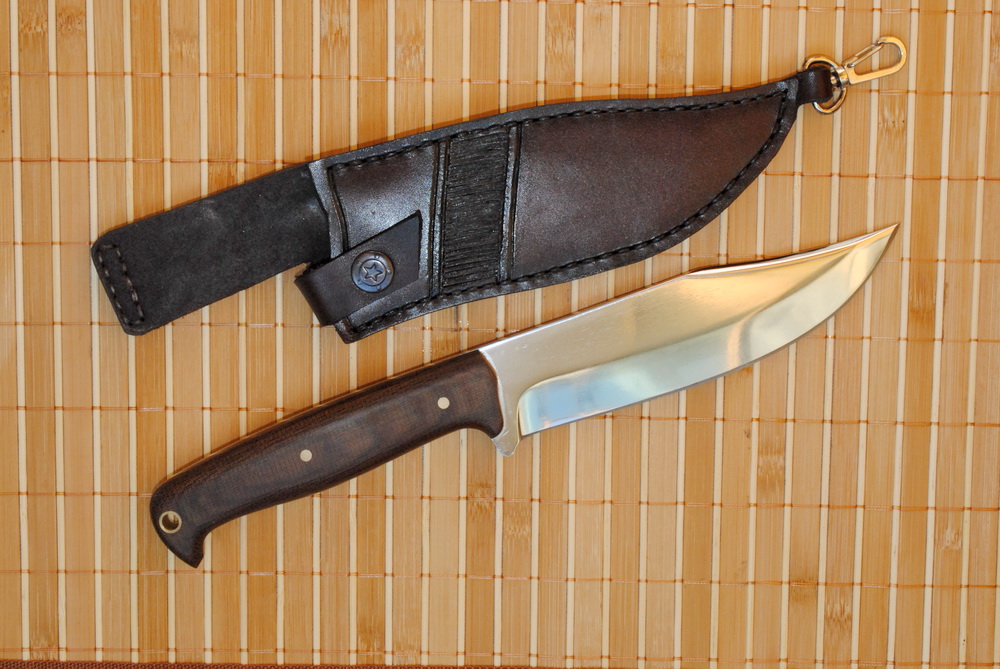

Здравствуйте.
Заказал мне один камрад с Ганзы ножичек. Получил я от него примерный набросок того что он хочет. Так же было обговорено что сталь должна быть закалена не более 55-56 единиц. Ручка из простой микарты. Вобщем простой рабочий тесак. Хоть я и не люблю такие тесаки, но что не сделаешь для хорошего человека. И вот что вышло.
Нож длиной 290 мм., клин х12мф - 160х40х4.8 мм.,спуски прямые, подвод к РК 0.8 мм. Ручка - 130х28х18 мм. текстол микарта. Ножны чепрак 4 мм.

Лёх, нормальный кухонник :wink:
Я бы отговорил от таких форм, но это тоже надо уметь, и не каждому докажешь , что он делетант и не х..ничего не понимает в форме ножей :lol:
А чего подвес скраю ножен пришит?
Кстати ножиг то холодненький :idea: :idea: :idea:
Ага почти 5 мм. :mrgreen:
Пробовал отговорить, не получилось.
Кстати висит на ремне ровно так ака подвес проходит по одной оси с ножом.

Нормальный ножик, на боуи похож :D .
 Заголовок сообщения: Re: УжОснаХ...
СообщениеДобавлено: Чт окт 07, 2010 16:01
Чего, нормальный нож... Себе бы не заказал, но раз заказчику нравится... А исполнение, как всегда, на высоте.
Понятно, примерно так и подумал.....Ну и тесачина конешно :shock: 5мм....тяжёлый небось?
СообщениеДобавлено: Чт окт 07, 2010 16:08
Ну и тесачина конешно 5мм....тяжёлый небось?
Весы в гараже забыл. Не знаю...

Лёш, ещё за подвес не понял :roll: почему верх без перегиба? тоже оговорено, или как? не есть хорошо, нитки быстро пететруцца о ремен.

СообщениеДобавлено: Чт окт 07, 2010 18:25
кстати нож скорее всего ХБ! помню была оговорка в законе, что если упор длиннее 5мм, но тоньше каких-то там значений, то рукоять все равно считается травмоопасной..
кажется какой-то кизлярский сертифицировали с таким обоснованием..
более знающие комрады надеюсь меня поправят )
СообщениеДобавлено: Чт окт 07, 2010 18:29
Так оно и есть. Толщина упора не более 2.5 мм.
СообщениеДобавлено: Чт окт 07, 2010 19:01
Померял гарду. Меньше 5 мм. Однозачно не ХО. Можно продолжать курить дальшеИзображение

Не ужоснах никакой. Своеобразно, но не абсурдно.
Я бы не стал делать холодняк для кого-нибудь. Если не ошибаюсь, то ограничение по ширине упора 3.6 мм или около того. При толщине клинка в 4.8 гарда вообще роли не играет. Единственный способ поправить дело это поступить как Чебурков делает на некоторых своих ножах (я тоже так делал, когда с Полярным от АИР баловался) - это пустить пятку клинка слегка на клин - что бы утоньшалась и на уровне этих самых 5 мм была уже тоньше этих критических 3.6 мм. Внешний вид портит не сильно, зато можно и показывать и продавать - не страшно.
А так вещь выглядит очень практично - достаточно мощный и универсальный нож. Заказчик, думаю, знал что хотел.

Хорошо вышло,учитывая бюджет и желание заказчика....из ИМХОв- красную фиброчку бы,между микартой и клином,да в районе тыльника чуть прогиб поменьше.....но не критично,зачот.
