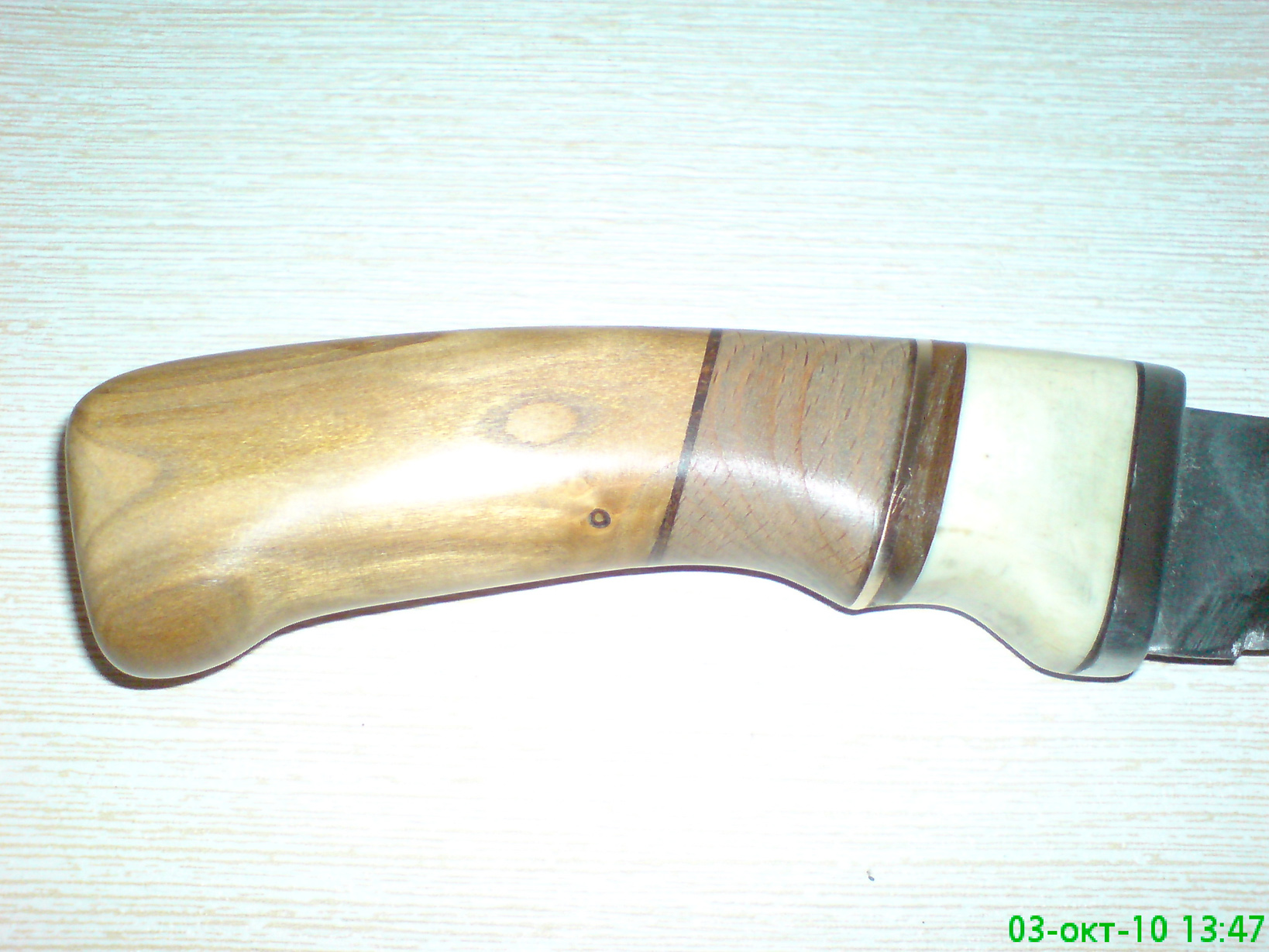

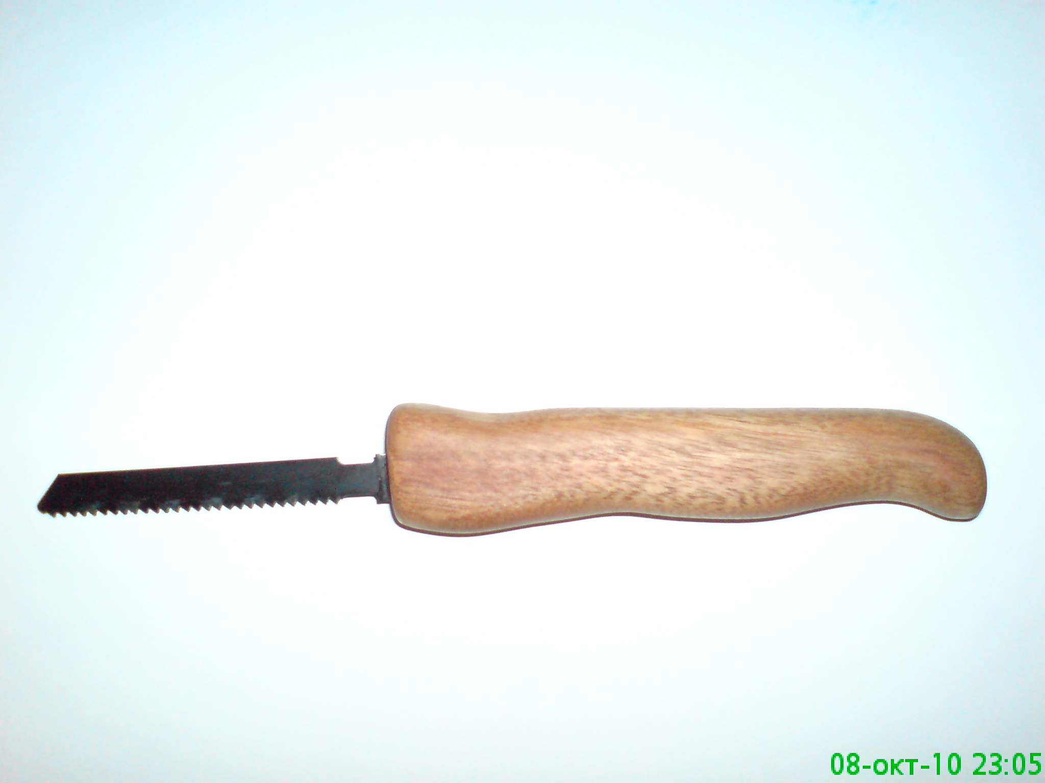

Доброго всем времени суток! Примите в свою палату. Ножами никогда не занимался в плотную, но волею случая приболел этой темой! Занимюсь всем по немногу, резьбой, пайкой, в оснавном антиквариат востанавливаю. Товарищ (охотник) принёс клинок, попросил сделать ручку, чтб шкурник получился. Клин старый, дедовский,(ТРОФЕЙ С ВОЙНЫ) просил оставить как есть. Процесс не фоткал. (не без косяков, первый всётаки). Длинна ножа 32см. длинна кинка 20см. Материалы- люминь, рог лося, ясень тонированный, латунь, бук, алыча(сорт сливы на Кубани), проставки кожа. Ну и пилку смастерил для выборки перегородог после сверла.- дерево курупай. Пропитка - льняное масло.

Добро пожаловать! За нож ничего не буду говорить....первый, он и в африке первый :D
Работы вам предстоит много, проделать, от осознания форм, до подбора правильных матерьялоф.....пожелаю терпения, интересно будет посмотреть на второй. Пока изучайте то что в мастерской имеется. Удачи. :D

С почином ! Саша alex-wolff все сказал , что мы говорим про первый нож . Только вопрос , а что за прямоугольник на спинке рукояти ?

Сверлом переборщил, пришлось заливать эпоксой, и клеить лося.

Насчет лося понятно ...но не совсем :roll: . Что пытались сверлить на спинке ? Как-то привычнее , что сверлят сбоку ( для пина , например ) .
Скорее всего,когда сверлил отверстие под хвостовик сверло вверх ушло.
Клинок конечно ужаснах. На старый советский кухонник похож.
Опыт придёт со временем. С каждым разом будет лучше.Удачи.

а детальки хорошо подогнаны.
и зверь на клейме заинтересовал.

Добро пожаловать!:) Видно,что с деревом работать умеете, в будущем аллюминий лучше не использовать-царапается слишком,продолжайте-терпение и труд... :wink:

А какова толщина клинка?
надо было эту деревяху выбросить и поставить другую, пусть даже и проще. А так в целом, нож получился для первого неплохо!

Спасибо всем за критику! Учту. Толщина клинка 2,7мм. Деревяху можно было и заменить, но товарищь сильно спешил. На охоте у него этот нож как талисман. Кстати, клин(судя по клейму) произведен в Золингене, 1940-45г.г.
