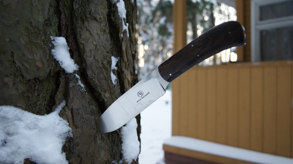

1. Элефант от Арно Бернард. Силовой рез, строгание, рубка.
2. Леопард и Куду от Арно Бернард. Строгание, силовой рез (для Леопарда).

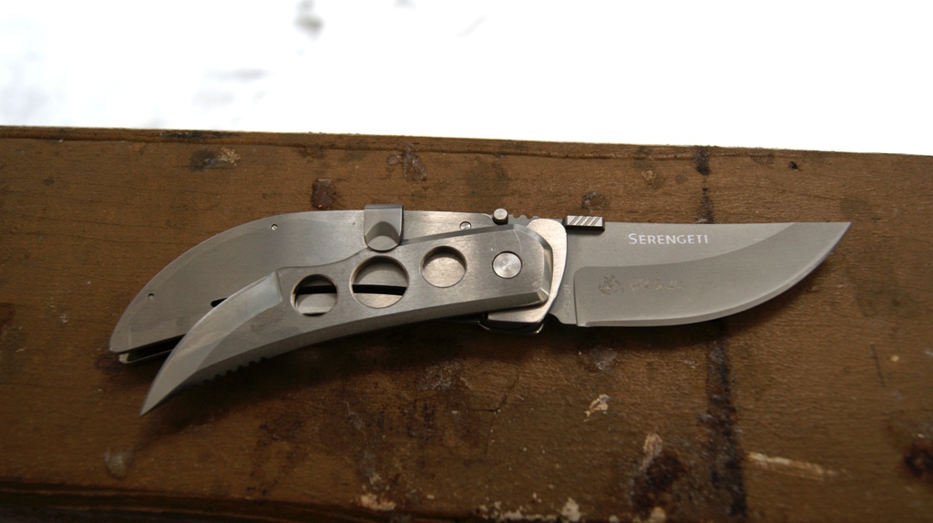

3. СЕРЕНГЕТИ от CRKT. Строгание и силовой рез основным клинком, а также строгание вспомогательным скелетником (плейн).
DSC01171m.JPG [ 238.8 КБ | Просмотров: 11960 ]

Куду
Общая длина – 204 мм
Материал клинка – 12С27
Длина клинка – 100 мм
Ширина клинка – 24,8 мм
Толщина обуха – 3,5 мм
Толщина РК – 0,5 мм
Рукоять – Desert Iron Wood
Леопард
Общая длина – 216,5 мм
Длина клинка – 117 мм
Ширина клинка – 27,9 мм
Толщина обуха – 3,6 мм
Толщина РК – 0,5 мм
Рукоять – Jiraffe Bone
Элефант
Общая длина – 250 мм
Длина клинка – 142 мм
Ширина клинка – 33,7 мм
Толщина РК – 0,6 мм
Рукоять – Black Wood
Серенгети
Общая длина – 213 мм
Материал клинков – AUS-4
Длина клинка – 58 мм
Тип замка AutoLAWKS
Рукоять – 420J2
Дизайнер Mike Franklin

Чемпионом в этом виде стал СЕРЕНГЕТИ, что неудивительно при такой геометрии клинка. Маленький скелетник строгал тоже весьма неплохо. Следующими были Куду и Леопард, которые я после покупки немного поправил. Элефант на своей первичной заточке строгал не очень хорошо, с некоторой мыльностью.

И опять чемпионом стал СЕРЕНГЕТИ. Ненамного отстали от него Леопард и Элефант. Куду ввиду своей миниатюрности с испытаний был снят – жалко стало.  Хотя ветку туи диаметром 0,8 см (специально измерял) он отрезал легко.

Незапланированным испытанием стало падение Куду с высоты 1 м на угол бетонной плиты около веранды. Результатом (увы) стало легкое боковое замятие РК, которое, правда, было легко и быстро (за 1 минуту) устранено на белом (файн) бруске от Гусева.

Полностью металлический СЕРЕНГЕТИ доказал свою возможность работы на морозе при -10 градусах даже без использования перчаток в течение 20 – 25 минут. И, что интересно, малоудобная на первый взгляд рукоять при работе оказалась весьма эргономичной. Хвала дизайнеру ножа – Майклу Франклину!
