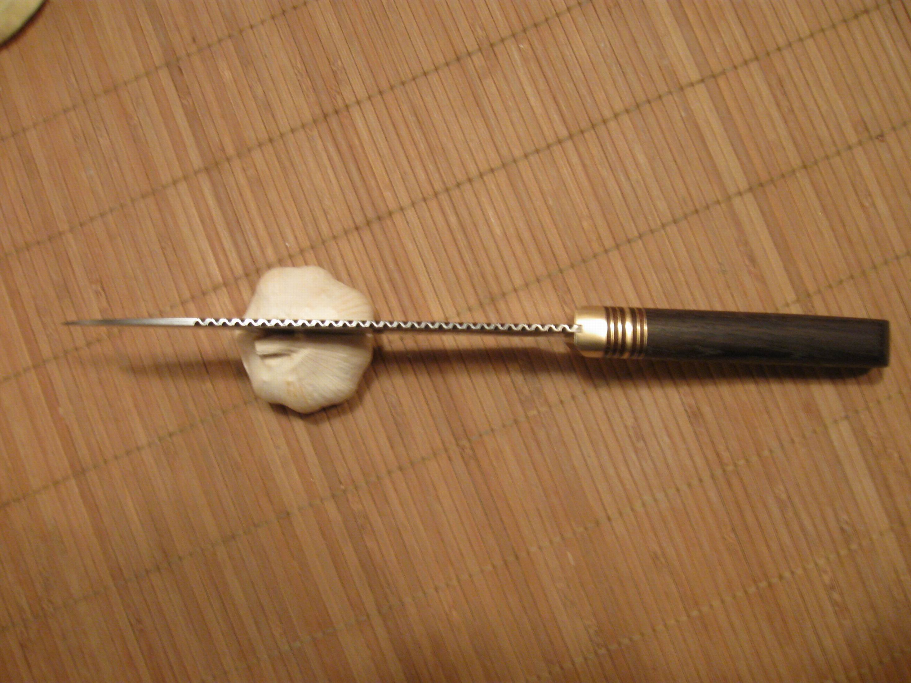

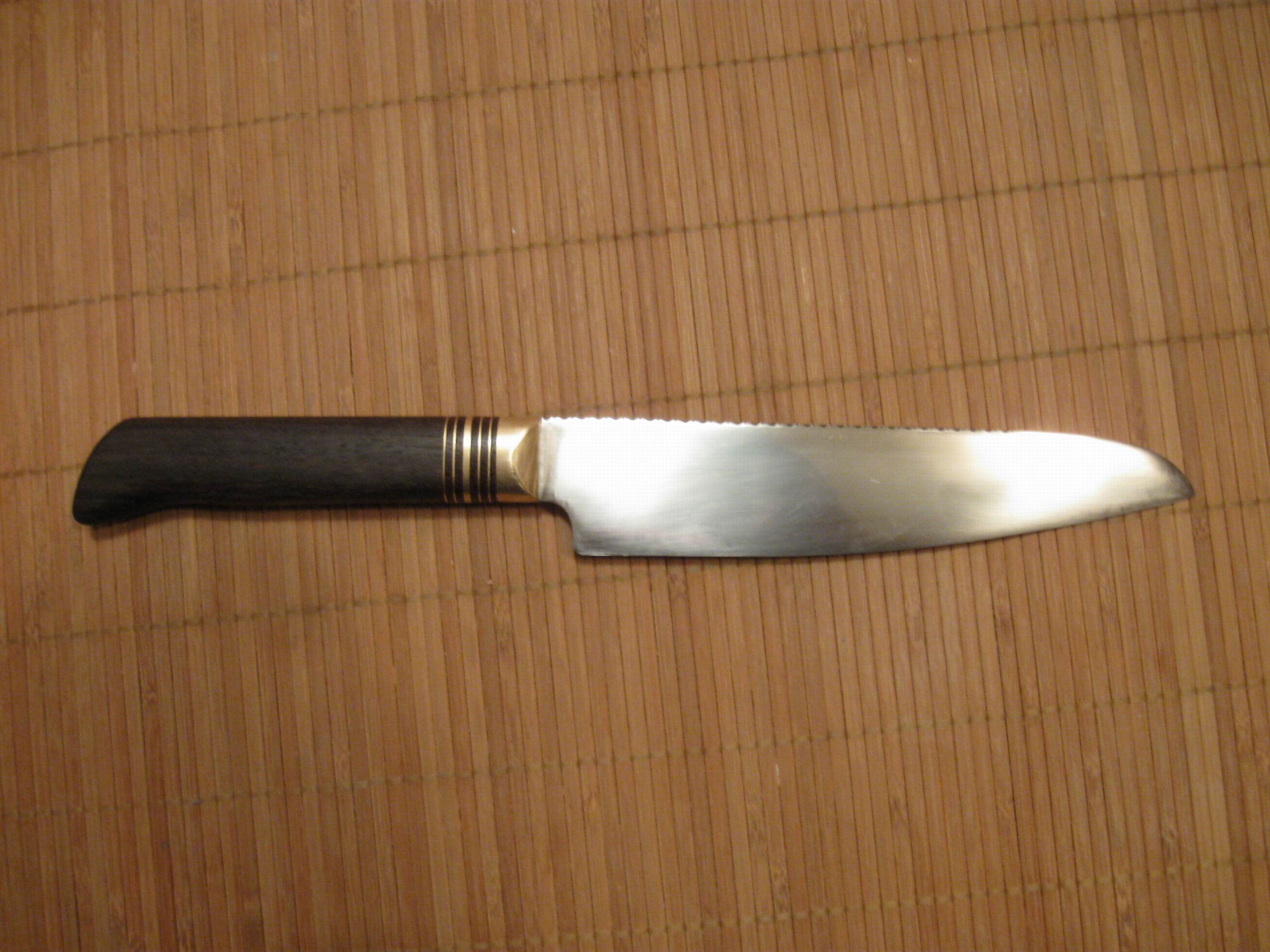

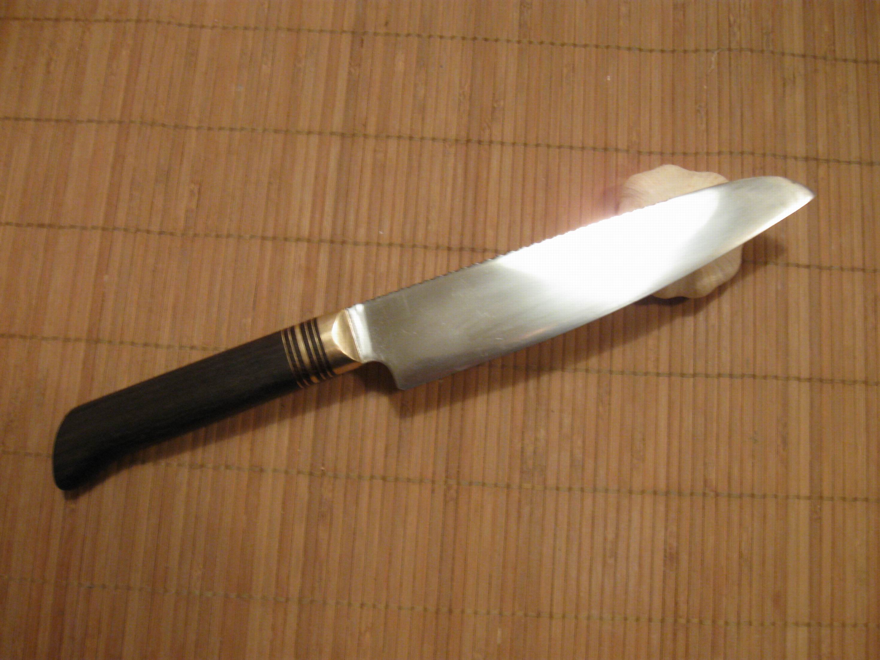

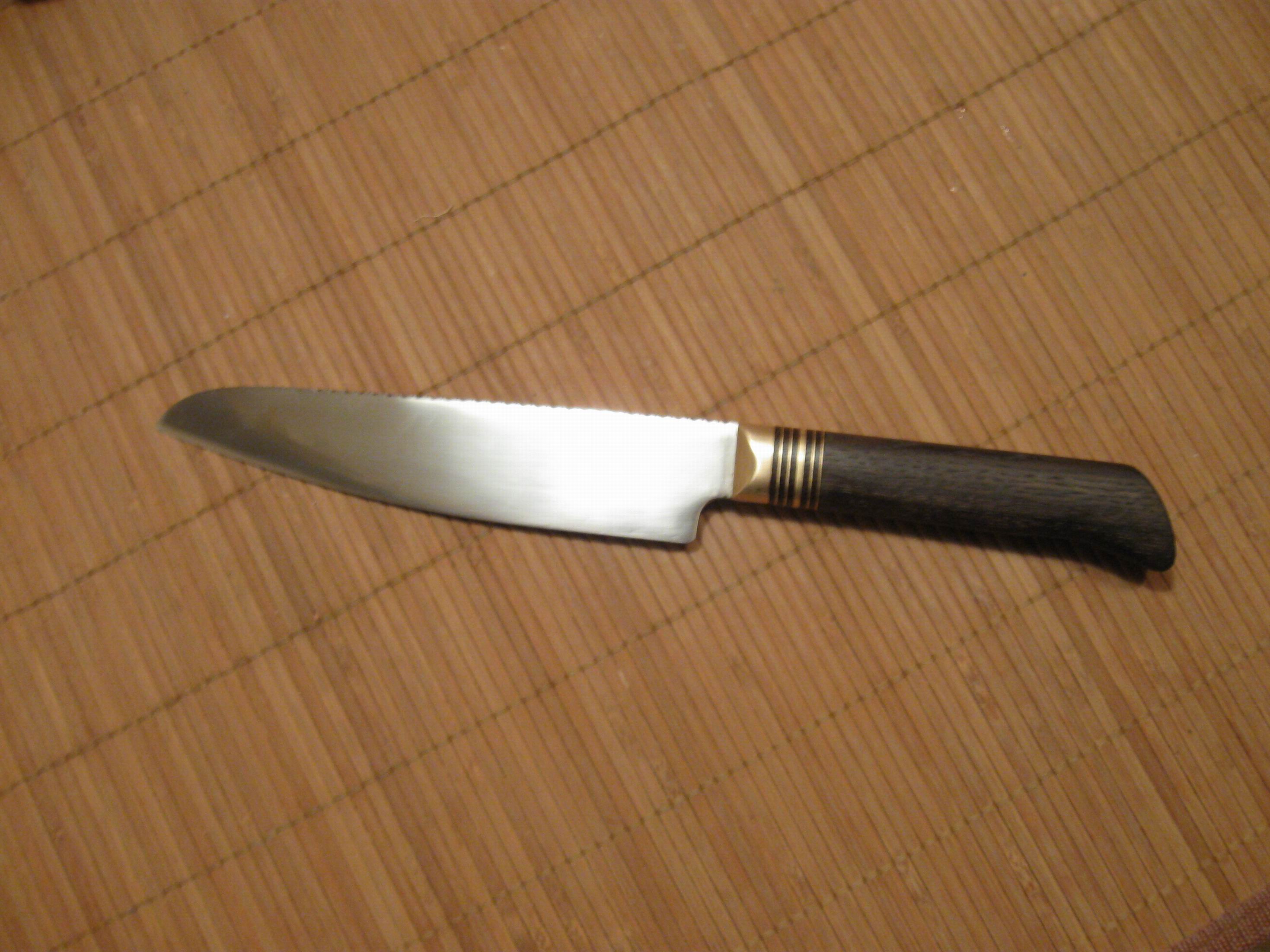

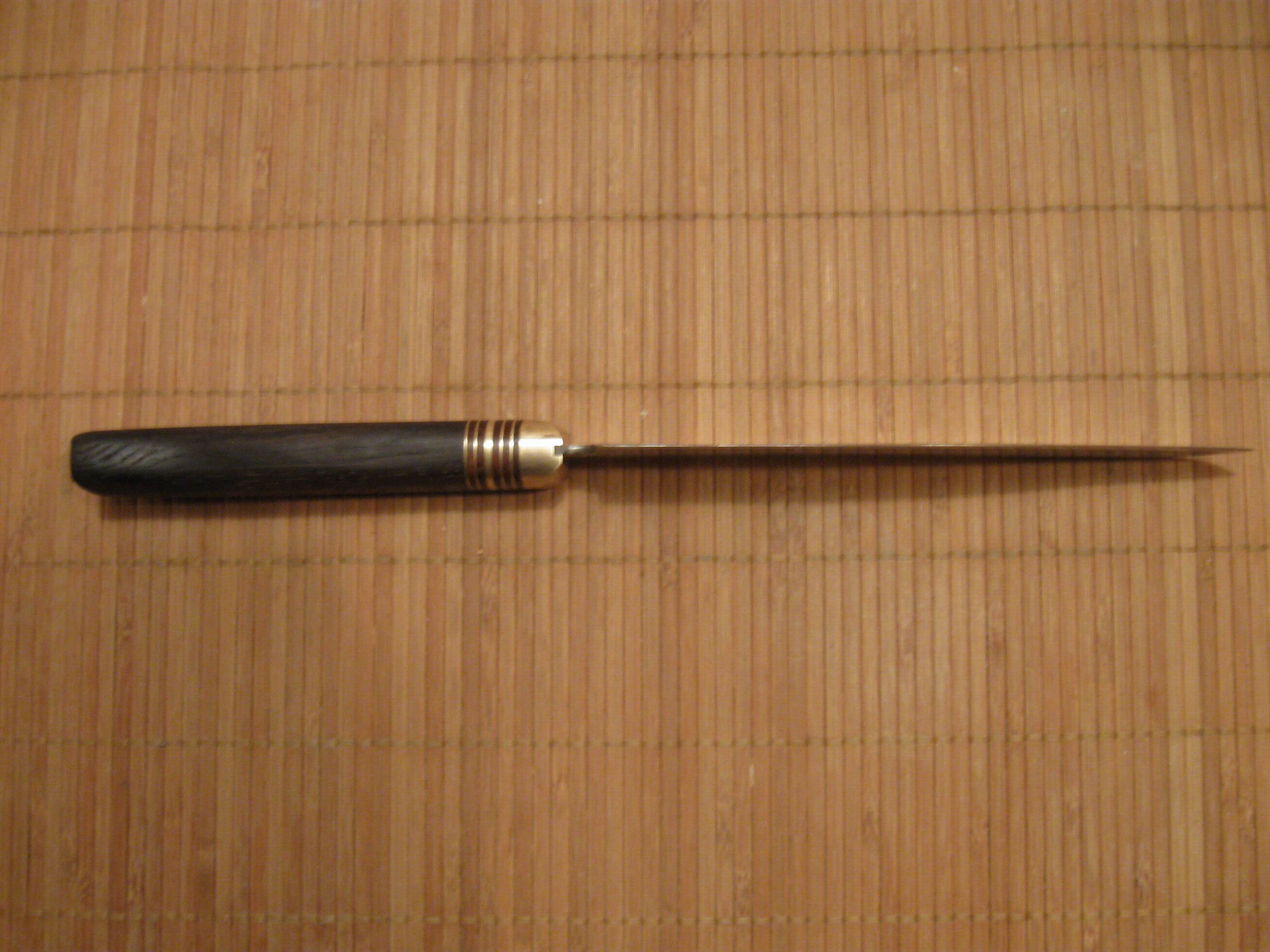

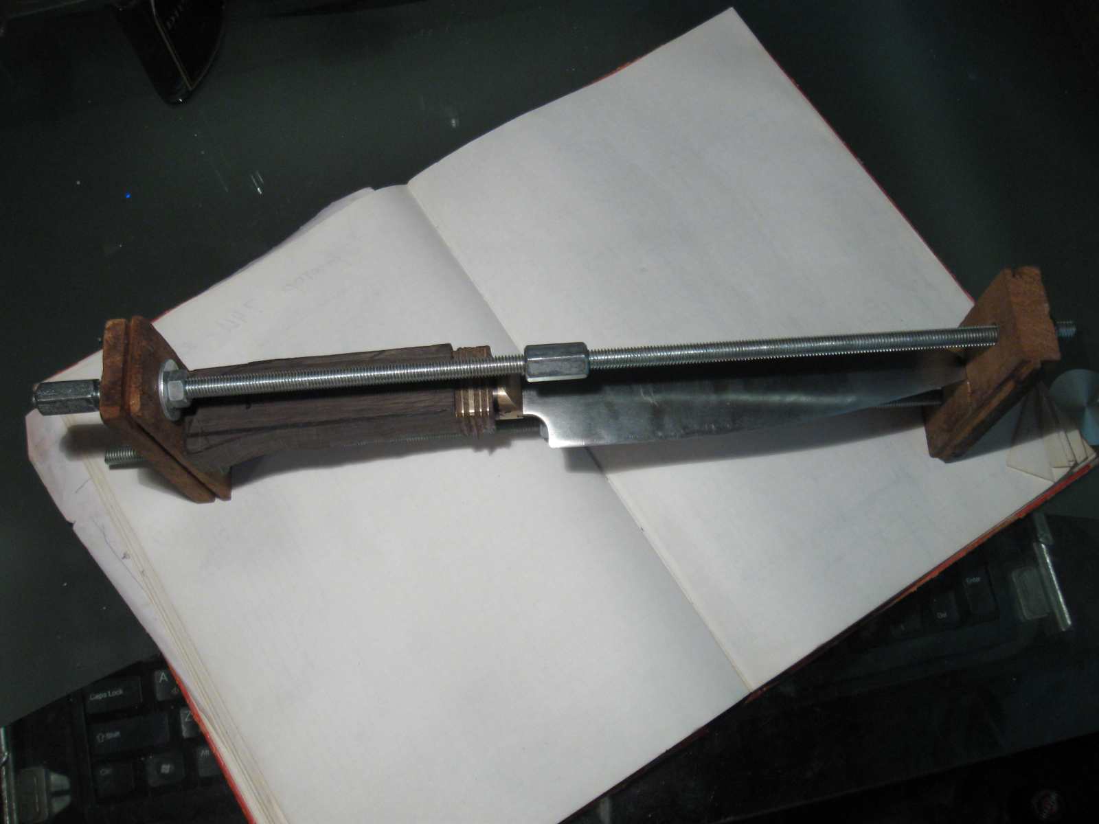

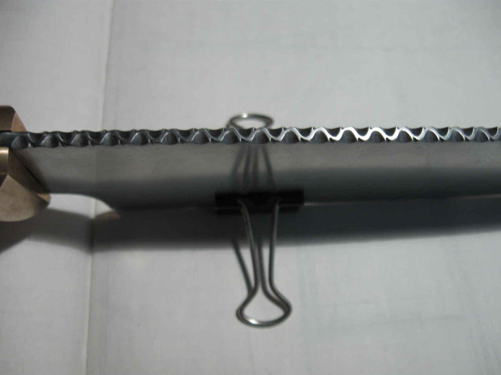

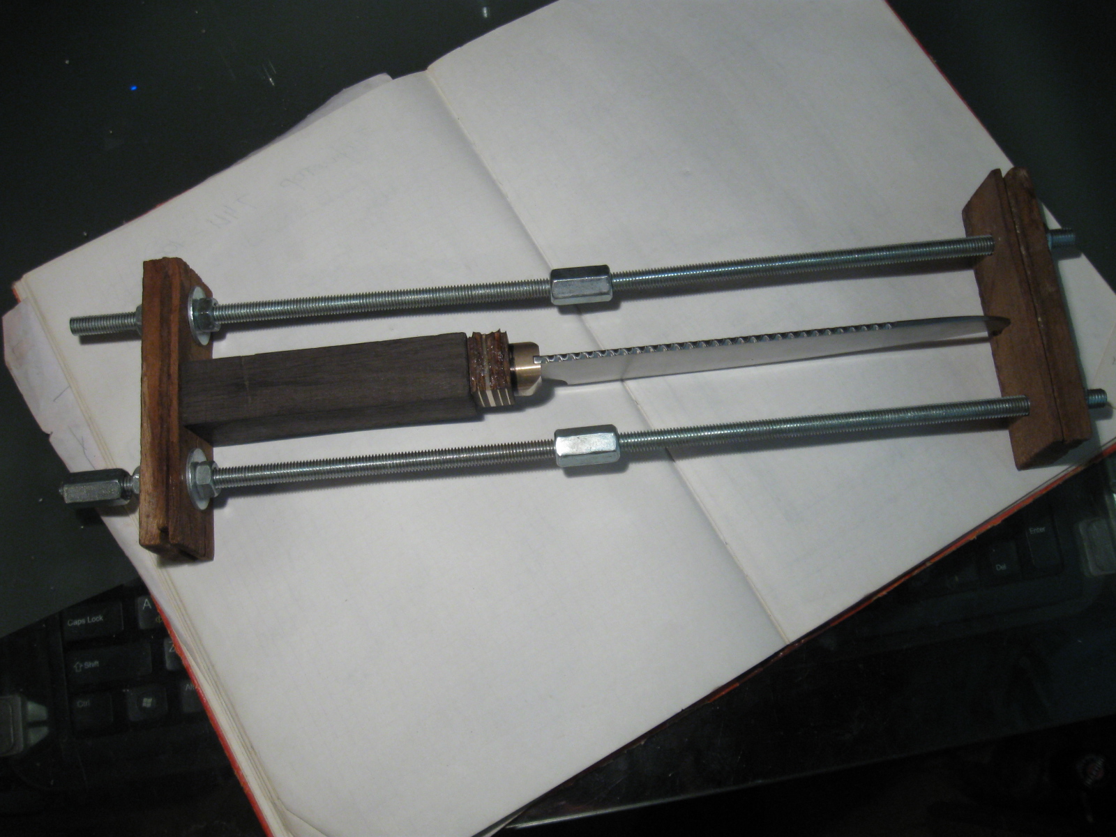

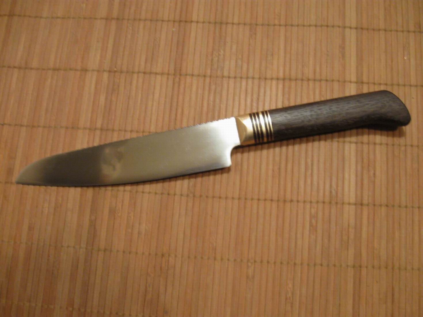

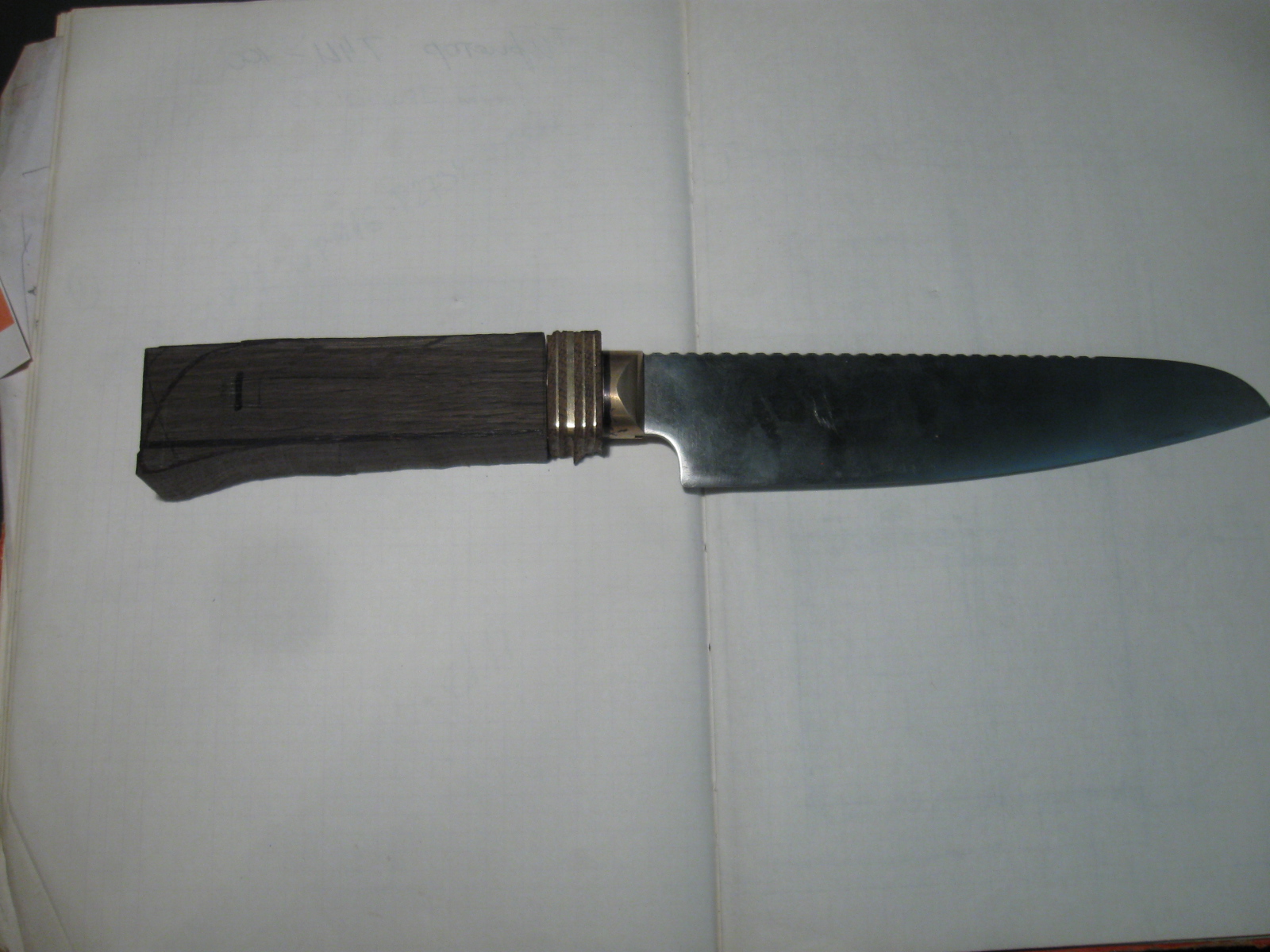

Всем здравствуйте. Вот сделал нож на кухню. Итак, клин-- сталь 95х...,рукоять--латунь, проставки красное дерево, мореный дуб. Размеры на память не помню, если надо измерю. Пропитка маслом для полка, достану карнаубу, пропитаю еще раз... для надежности...;)
Ножны не предусмотрены, т.к. жить ему на кухне...;) Если ткнете носом в косяки, буду признателен. Это всего-лишь четвертый сделанный ножик...;)
Сейчас фотки сожму и еще выложу...;)

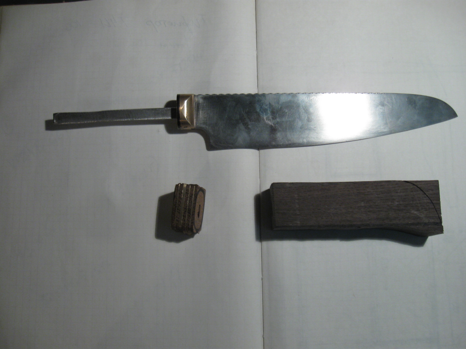

Еще фотки.

Клинок хорошей формы, файлворк - супер. Аккуратно сделано.
На счет формы рукояти как-то не очень уверенно. Какая-то такая, не очеь определенная форма.

в руке очень удобно...;) курицу разобрал, мне понравилось... домашним тоже...;)

Я хочу сказать не о косяке .Работа мастерская и если это всего четвертый нож , то Вы нас еще всех учить будете .Я хочу сказать о файлворке , который понравился Train
, и который действительно хорош . Но...вы сделали кухонник , а идеал современного кухонника полное отсутствие щелей , складок , дерева , т.е. мест где могут скапливаться бактерии .Сейчас даже больстеры делают интегральными .

Отличный "почти сантоку" получился. Очень понравился. Немного смущает, правда, конец рукояти

что там неправильно?

Нож интересный сделан акуратно. По рукояти именно как и сказал выше Валерий смущает окончание. Привык наверное видеть что т оболее класическое. А вот в лехвии чуть чуть зацепил "горбик" между кончиком и резьбой сверху. Хотя это скорее просто фото такое. А так отличный нож на кухню.

спасибо..., горбика( провала ) нет, четко по плоскости сходит к кончику.... просто я фоткать так и не научился...;)

Хорошая работа,только в файлворк пища набиваться будет.

Не надо файлворк на кухоннике однозначно.Смущает очертания РК.Не понял смысла дуга-прямое продолжение.Вы руку при каждом резе перенастраивать на движение реза будете?Тянущее\круговое?Подумайте сами.Обычно рез идет автоматически.Если РК прямая-один.Если дуговая-другой.При дуговом начале рука делает одно движение,далее когда РК становится прямой-другое.Этого не будет т.к. когда мы режем-мы не думаем о том как держать кисть.В итоге прямой участок РК на второй половине-практически выброшеный кусок лезвия т.к. рука\кисть в этот момент не перенастроится под другое движение.Тоесть схема при такой конфигурации прибл. такая: Рез\ослабленный промежуток\рез кончиком.

Класный кухонный нож, работа на хорошем высоком уровне. Надфилинг супер. Это плюсы :wink:
Минусы: Файлвок ИМХО длинноват. Хвостовик не удачный :roll:

Если бы этот нож попался ко мне на кухню - :evil: однозначно переделал бы контуры.Чёт этот вариант мне не оч.

А, мне он наверно по тому и понравился, что на кухонник не особо похож :D Правда сказать.... тыльник просто прямой былбы лучше. :wink:
