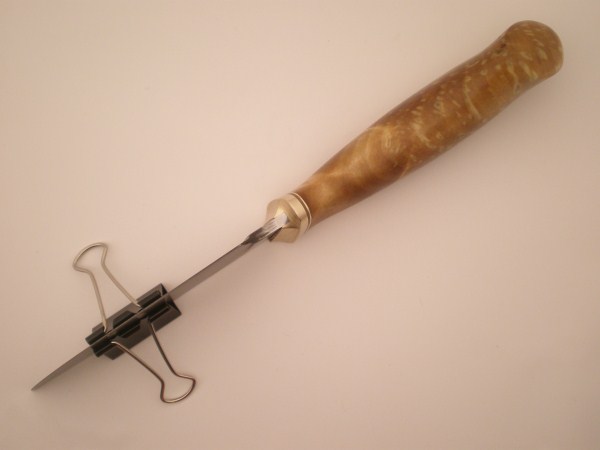

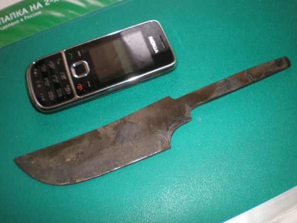

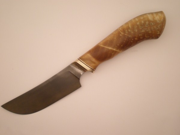

Позвольте представить - скинер Конопатый Леший.
Собственноручно откован в кузне Деда Димона еще весной из подшипника. ТМО Деда Димона. Надфиль еле царапает.
P8210153 (600 x 450).jpg [ 77.83 КБ | Просмотров: 13709 ]

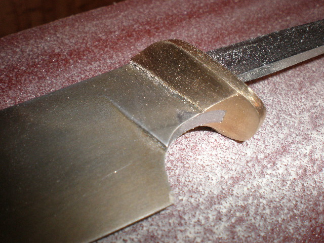

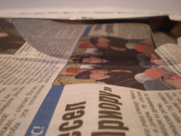

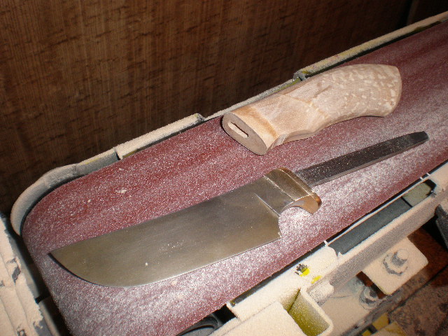

Отслесарен и собран неспешно. Клинок отшлифован в зеркало и протравлен в хлорном железе. Больстер - латунь, фибра, латунь. Рукоять - березовая сувелька с очень необычным рисунком от Бамбра Одиннадцотого. Пока пропитана маслом для полка, на очереди финиш, какой еще не решил. Не точил. Спуски прямые почти от обуха, сведение прибл. 0,4 - 0,5. Дина клинка от кончика до больстера (мерял по обуху) - 112 мм., ширина у рикассо 33мм. Общая длина 245 мм.

На что же это похоже :roll: :mrgreen:
Николаич, скажу так....либо немного рукоять у больстера подрезать по длине, либо шире просится....эх гардочку бы сюды.
Нравитца....нравиЦа :D

Николаич, скажу так....либо немного рукоять у больстера подрезать, либо шире просится....эх гардочку бы сюды.
Не, Саша, рукоять подрезать не буду, это не пчак и не корд. Форма рукояти выверена до миллиметра, под любой хват. Сфоткаю позже, покажу. Это же шкуродер. Единственное, о чем думаю - не опустить ли немного тупье у кончика, немного вниз загнуть, чтобы шкуру на брюхе удобней было пороть.

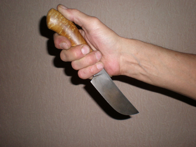

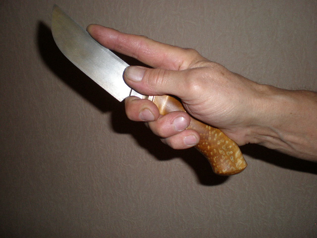

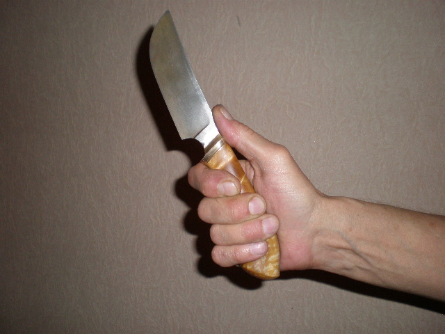

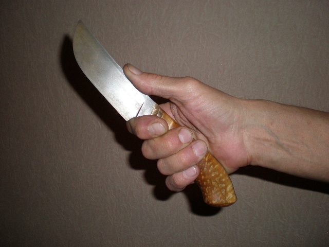

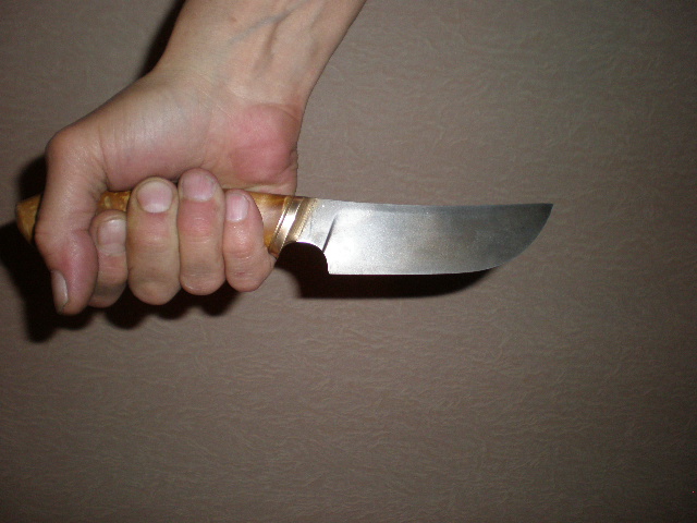

Попросил жену сфоткать хваты
PB030385.JPG [ 129.03 КБ | Просмотров: 13696 ]
PB030386.JPG [ 126.94 КБ | Просмотров: 13696 ]
PB030387.JPG [ 115.85 КБ | Просмотров: 13696 ]
PB030388.JPG [ 112.25 КБ | Просмотров: 13696 ]
PB030389.JPG [ 124.77 КБ | Просмотров: 13696 ]

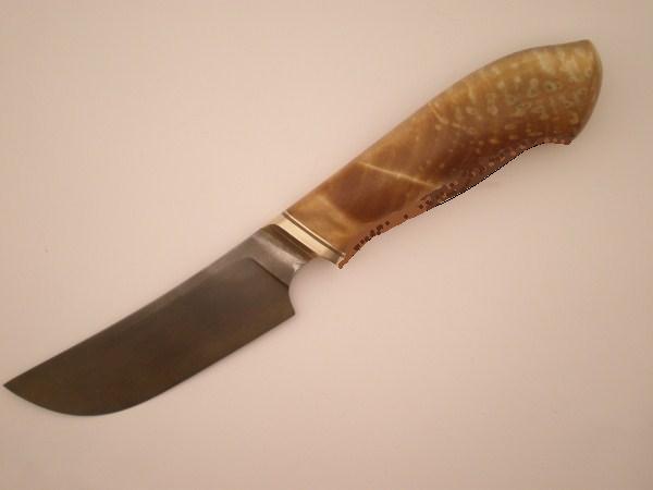

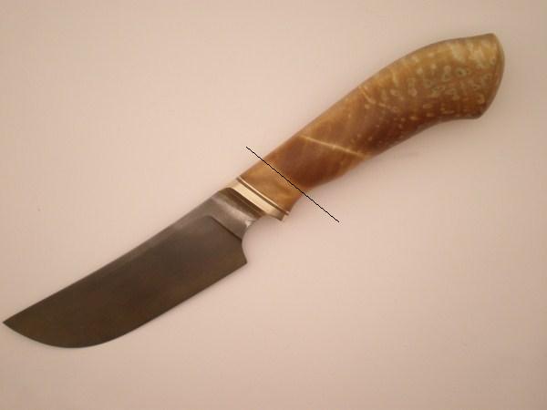

Николаич, ты меня явно не правильно понял, я имел ввиду, что рукоять немного узко-вытянутой кажется.....но это чисто на мой взгляд, я вот её пошире увидел. Примерно вот таку. фото 1
А то что у тебя получилось, лично мой глаз, хочет обрезать вот так..фото 2
PB020381 (600 x 450).jpg [ 25.19 КБ | Просмотров: 13685 ]
PB020381 (600 x 450).jpg [ 24.93 КБ | Просмотров: 13685 ]
Здесь, Саша, я бы согласился, но дело в том, что ограничен был размером латунного пятака, купленного на Удельной. Можно было бы больстер немного еще выдвинуть вперед.
:D Николаич, надёюсь, что ты согласился не из за того, что не желаешь спорить :mrgreen: Шучю...:)
Позвонил бы мене, чёж,... я б куска латуни не дал хорошему человеку для хорошиго ножига? :D
 Заголовок сообщения: Re: Конопатый Леший
СообщениеДобавлено: Ср ноя 03, 2010 13:26
Саша, в твоей доброте не сомневаюсь :D Просто попался удачный пятак, и по толщине годился под задумку, и по диаметру. Но больстер косой, и вот эта гипотенуза и съела размерчик. А т.к. с подгонкой к клинку провозился, переделывать уже не хотелось. Ну, что выросло - то выросло. :D

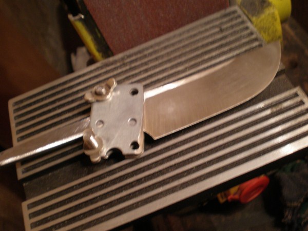

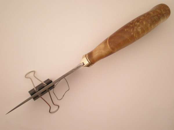

А что это за приспособа на второй фотографии?
СообщениеДобавлено: Ср ноя 03, 2010 17:37
Две пластины, стянутые винтами, работают как ограничители при формировании рикассо. Чтобы с двух сторон клинка спуски были одинаковые.
СообщениеДобавлено: Ср ноя 03, 2010 17:42
А,понял. Спасибо.

СообщениеДобавлено: Чт ноя 04, 2010 22:52
Хороший скинерок,только рукоять слегка длинновата и,на мой вкус,я бы слегка кончик опустилбы,нормальный хват для работы как на третьей фотке вот все что не в руке лишнее :wink:
СообщениеДобавлено: Чт ноя 04, 2010 23:05
Спасибо, Деда. Я вот тоже думаю носик слегонца опустить, что-то типа Грохмана,
no100s.jpg [ 8.21 КБ | Просмотров: 13540 ]
только более плавный спуск. А рукоять, думаю, укорачивать уже некуда, чтобы не только шкурку снять, но и порезать че-нить, как раз под мою не очень крупную лапу.

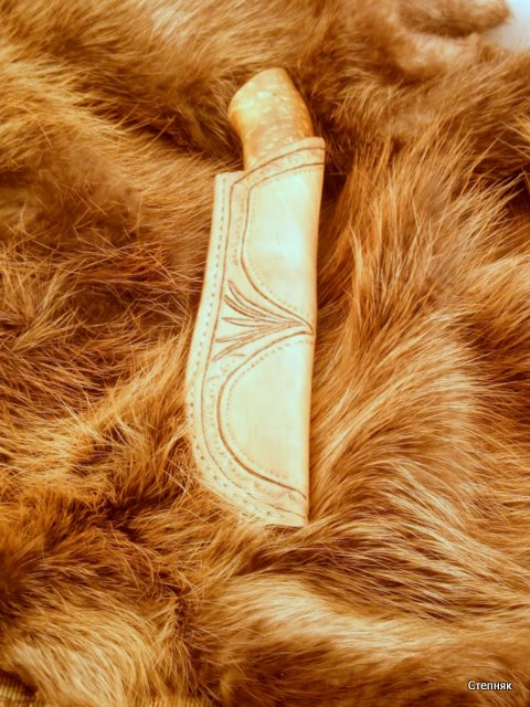

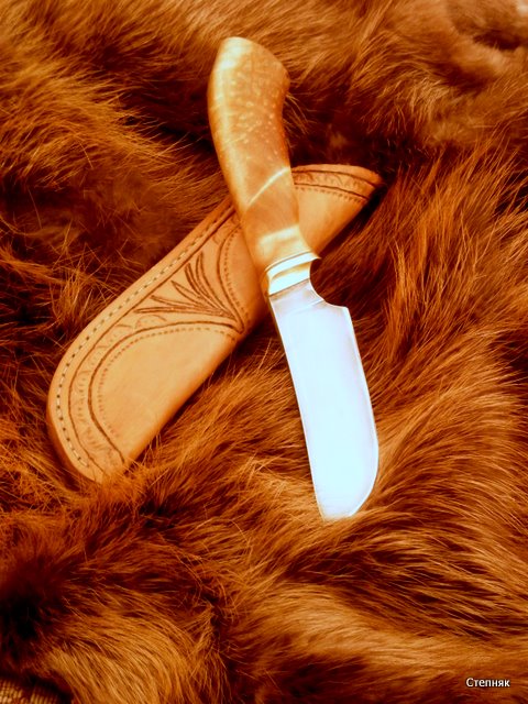

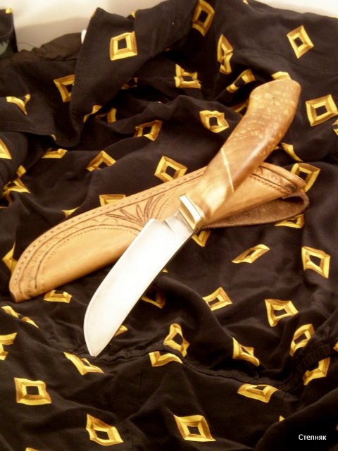

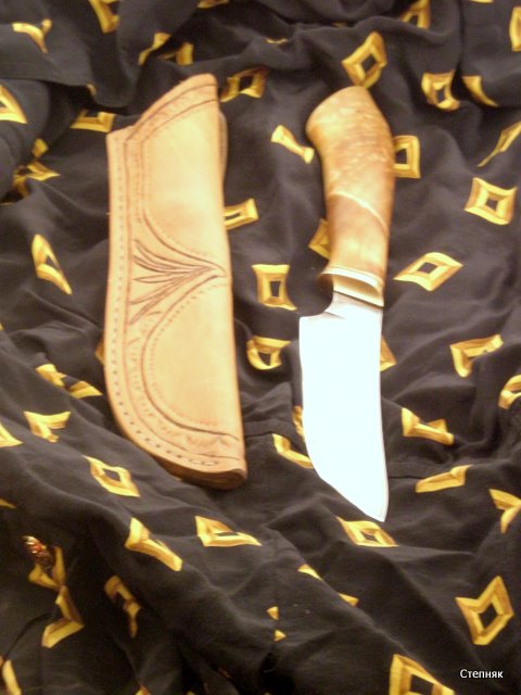

Вот, обул Лешего
PB100399.JPG [ 101.36 КБ | Просмотров: 13422 ]
PB100400.JPG [ 98.92 КБ | Просмотров: 13422 ]
PB100401.JPG [ 68.82 КБ | Просмотров: 13422 ]
PB100403.JPG [ 74.96 КБ | Просмотров: 13422 ]
СообщениеДобавлено: Ср ноя 10, 2010 22:35
Николаич , классная работа ! Но первый раз глянул - показался футляр для очков . Я бы оставил так .
