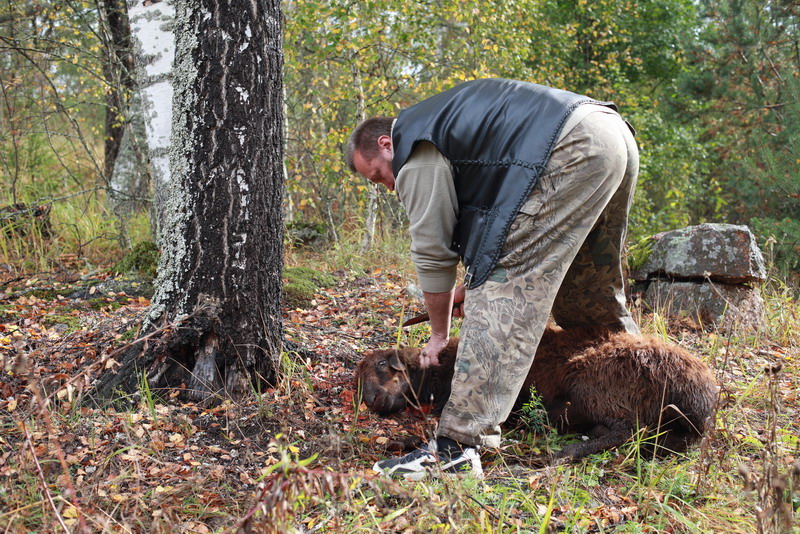

В роли убитого животного выступал курдючный барашек, которого забил и разделал очень опытный охотник, знаток леса и мастер разделки Дмитрий.
фото 02.jpg [ 177.28 КБ | Просмотров: 106497 ]
Забили животное классическим способом — перерезав горло. Мучений животное практически не испытало, даже не вскрикнуло. Нож прошел как горячий нож сквозь масло, но если был чуток подлиннее, то было бы удобнее.

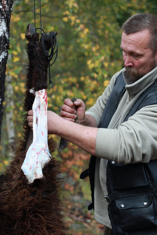

Следующая операция — вспарывание брюшины. Брюшина вспарывается ножом, удерживаемым за кончик клинка, прикрывая острие указательным пальцем, чтобы случайно не проткнуть внутренности. Для того чтобы работать ножом таким хватом, у ножа должен быть более пологий обух у острия. Геометрия клинка Рокстеда — Drop Point, т.е. Линия обуха подходит к острию по углом, из-за чего удерживать нож необходимым хватом проблематично. Поэтому для вспарывания брюшины (дабы не рисковать испортить мясо) воспользовались другим ножом.
Вспарывание брюшины производится специальным хватом и другим ножом

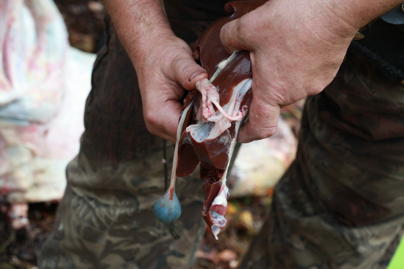

Все не съедобные внутренности были выброшены, с печени надо было аккуратно срезать мешочек с желчью. Удобнее всего эту операцию проводить кончиком ножа, но т.к. Кончик у нас был обломан и подзатуплен, то сделать это получилось не сразу, но нож, и будучи покалеченным, с этим справился, но резали другой частью клинка(менее удобно).

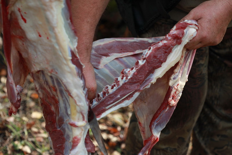

После того, как вынули внутренности и отделили конечности от туши. Настало время серьезного испытания для ножа. Надо было срезать ребра с позвоночника. Делается это очень просто — левой рукой хватаемся за сами ребра, оттягиваем их чуть в сторону, в это же время правой рукой, резким движением от себя вниз, разрезаем ребра ножом. Рокстедом это делать было не удобно. И причин тут много:
- недостаточная длина клинка, не применить рычаг нужной длины
- излишняя толщина клинка — клинок не погружался в кости глубоко, а погрузившись неглубоко, просто соскальзывал.
- не достаточно ухватистая рукоять — все-таки шнуровка не всегда выигрывает перед полноценной рукоятью
- пята рукояти имеет очень агрессивные, остро заточенные выступы, которые больно врезаются в ладонь и исключают возможность силового реза.
В общем ребра, конечно сняли, но приложив не оправданно много усилий, а так же выступ на пятке рукояти травмировал ладонь одного из тестеров. Пытались рубить острым (но не заточенным фальшлезвием, но ничего не получилось). Часть ребер было снято другим ножом.

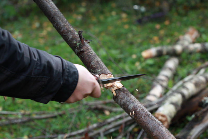

Для того, чтобы приготовить мясо надо развести огонь. При условном выживании считалось, что дрова были собраны в лесу, но для того, чтобы их разжечь нужны береста и щепа. Бересты добыть не проблема, а вот расщепить полешко на щепки сложнее. Ля этого обычно используют технику, в народе называемую батонинг (от англ. batoning) – когда полено расщепляется ножом, ударяя по обуху палкой. Для этого сначала надо срубить палку, которая будет выступать в роли биты. Довольно толстая жердь свежего дерева разрубилась за 5-6 ударов (что весьма не плохо).
фото 14.jpg [ 105.57 КБ | Просмотров: 106496 ]

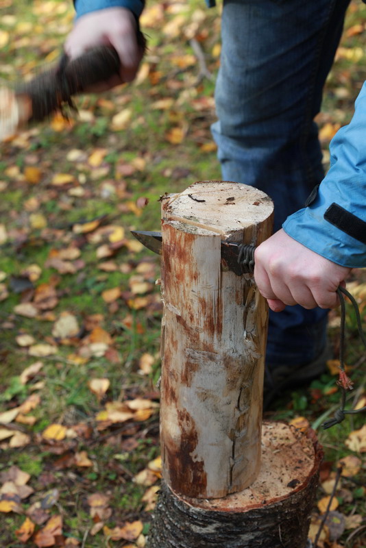

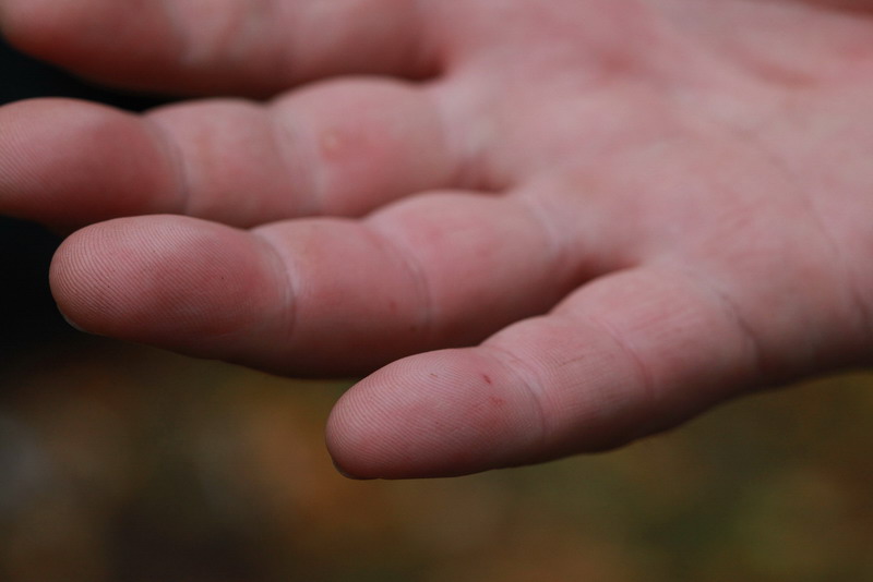

Был ощутимый дискомфорт для ладони – при каждом ударе нож неприятно отбивал ладонь, к тому же, упомянутый выше, агрессивный выступ на пятке больно впивался в основание ладони. Теоретически можно было бы набросить темляк на руку и рубить, удерживая нож за конец рукояти. Такая техника значительно увеличивает инерцию ножа, и соотетсвенно силу удара и глубину проникновения, за счет кистевого хлеста. Так же эта техника позволяет погасить эту неприятную отдачу в руку. Но мы этого делать не стали. т.к. именно в месте удержания рукоять имеет этот травмоопасный выступ, способный просто непросто распороть ладонь.
Во время перерубания жерди слишком длинный темляк попал под удар и двойной паракорд был разрублен одним ударом. По всей видимости планировалось, что купив нож, пользователь укоротит его под себя. Т.к. нож мы взяли исключительно для тестирования и тестировали всем Клубом, то под себя темляк, конечно, никто не подгонял.
Если бы разрубаемая жердь была хорошо высушенной, то разрубить ее пополам было бы сложнее, но мы не стали искать сухую по 2-м причинам:
- в сыром осеннем лесу найти сухой ствол очень тяжело
- геометрия клинка такова, что в качестве легкого топорика нож работает идеально, и даже без повреждений для РК, что при тонком сведении, большой массе клинка и при 65 Роквеллах очень даже хорошо!

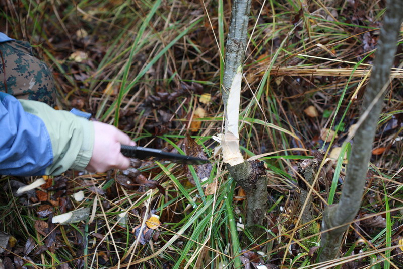

Для построения экрана нам надо было добыть 3 толстые жерди для остова и много крупных еловых лап для покрытия конструкции.
Как и ожидалось жерди срубались хорошо – некоторые за несколько ударов, некоторые диаметром примерно 4см за один удар! Молодое деревце диаметром примерно 40мм легко срубалось одним ударом! Срубили жерди, на верхнем конце сделали рогатку, нижний затесали, чтобы можно было воткнуть глубоко в землю.

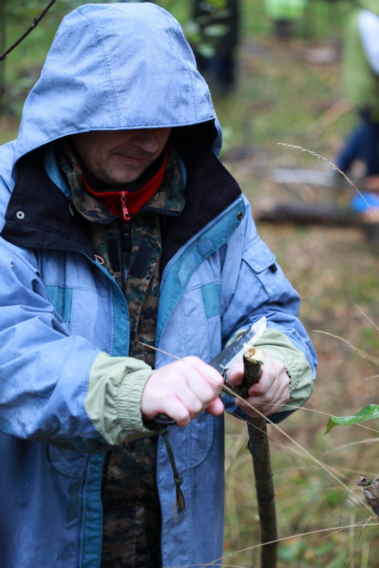

Тоже самое и с лапником! Висящие на уровне человеческого роста, толстые еловые лапы срубались одним ударом даже если положение тела тестера было неудобным. Тут даже и длины клинка оказалось вполне достаточно.
фото 18.jpg [ 156.79 КБ | Просмотров: 106496 ]
Лапник для лежанки рубить не стали – пожалели деревья. Да в этом и не было особого смысла – во-первых по-настоящему ночевать в лесу мы и не собирались, а во-вторых итак понятно, что нож справляется с этой задачей на ура. Поэтому мы просто постелили туристическую пенку.

СообщениеДобавлено: Вс окт 17, 2010 16:37
Здесь были выбраны более кровавые фоты.
Зато самые содержательные! :mrgreen:
Кстати в конце первого поста фоту с отделением головы повторно я е вставлял, а она там висит :?
И как ее убрать я не знаю....

Саша, очень насыщеный отчёт, только вот эту фразу лучше совсем убрать :)
Alex(Scar) писал(а):
При разрубании же, рука с ножом замахивается и при ударе в дерево ладонь получает удар рукоятью равный кинетической силе, вложенной в удар. Таковы уж законы физики.
 Заголовок сообщения: Re: Отчет фиксу Рокстед. Официальная версия.
СообщениеДобавлено: Вс окт 17, 2010 21:36
Скорее нож такой.Но можно руку тренировать :lol:

Там была проблема в том что "фото 07.jpg" был загружен два раза подряд, а в тексте прикреплен (прописан явным образом) один лишь из файлав. Все не прописаные явным образом картинки автоматически отображаются под написаным текстом.
