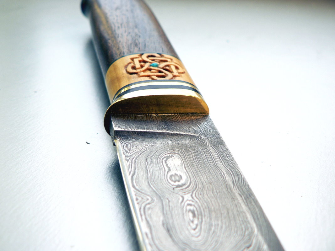

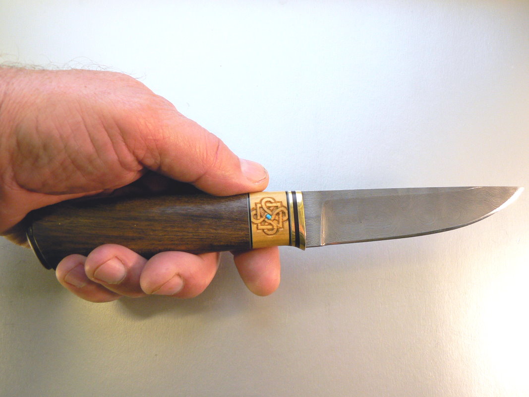

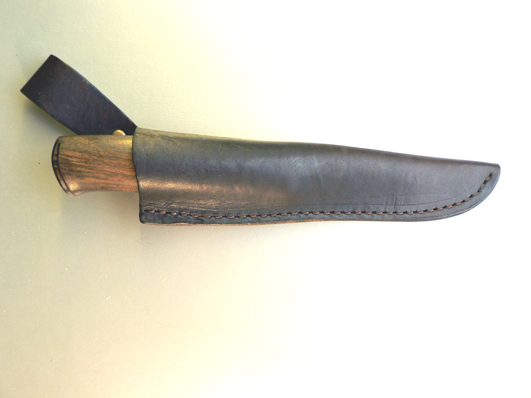

Весной на выставке охота-рыбалка купил клин Бирюкова. Долго не решался приступить. Наконец решился и отдал Train.
Он одел нож в свойственной ему аккуратной манере. И тут уж я набросился на рукоять со штихелем на перевес.
Клин 110*25*4мм. Больстер- латунь фибра. Рукоять-самшит, орех румынский. Пропитка-масло для полка, сверху тиковое масло. Маленькая резьба, маленькая бирюза. Нож отправится на барахолку.
Думаю такой приём (два автора) дезориентирует метателей табуретов.

 Заголовок сообщения: Re: Союз Серпа и Молота.
СообщениеДобавлено: Сб ноя 06, 2010 13:57

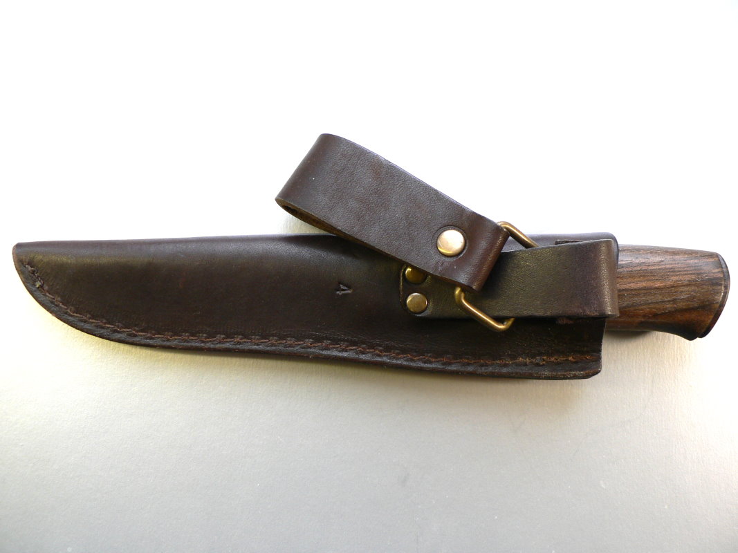

Этому ножу необходимы другие ножны.
Нож красив.
Нож красив.
Или с тиснением. :D
Нож красив.
Или с тиснением. :D
Присоединяюсь. Тиснение на ножнах, созвучное орнаменту на проставке. Бирюза на ножнах не обязательна :D

На мой взгляд облик ножа и тема резьбы не совсем контачат.Хотя всё сделано красиво.

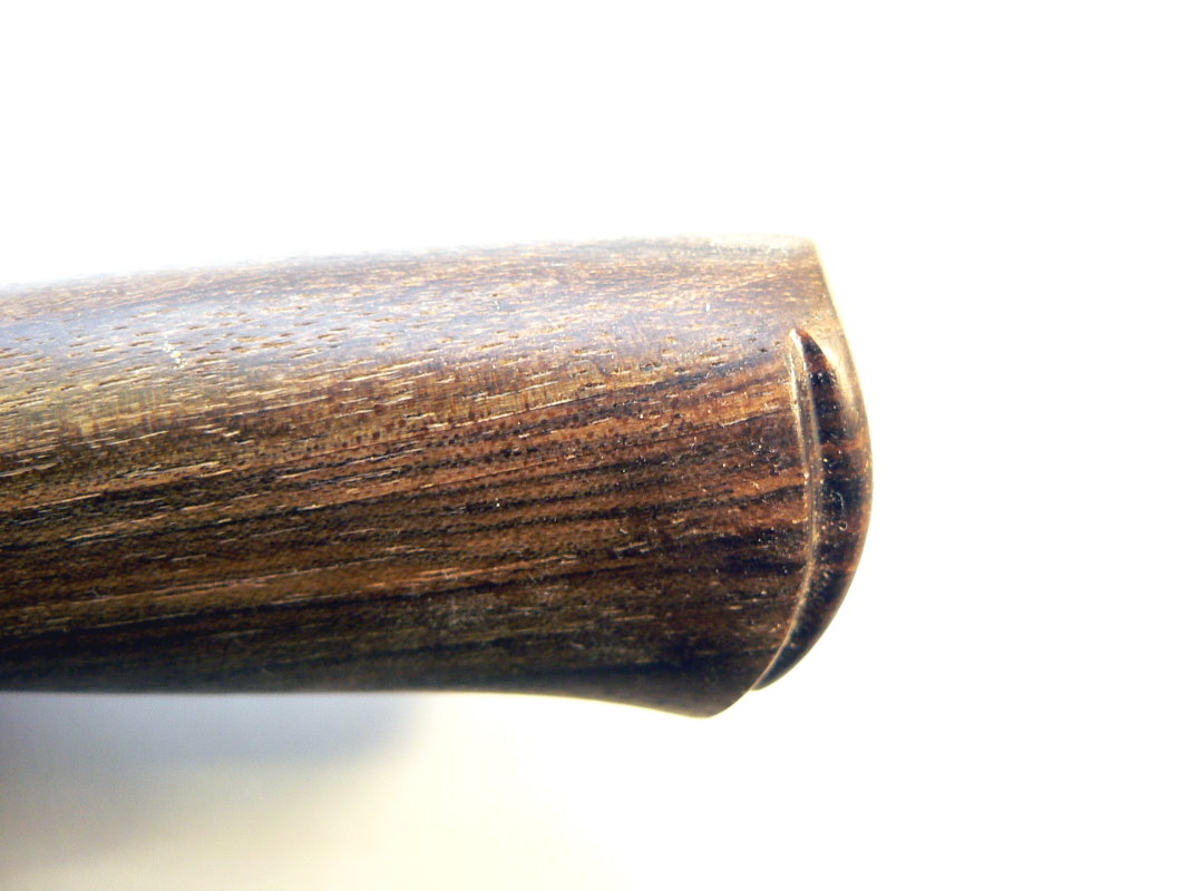

Про ножны согласен с Анатоль.
Нож понравился. Сам все ни как не решусь на резьбу :( Единственная тУбаретка, ИМХО сузить рукоять к больстеру.

Мастерски!
Однако здорово самшит с латунью сочетается! Запомним.
Ножны совсем не понравились и подводы толстые :P :lol: :P

Думаю,резьба на этом ноже лишняя.
Без неё - нормальный,качественный,рабочий нож и ножны.

Не нравитца....проставка требует доработки.
Режешь по живому:))

Хочу добавить,что Ваши работы по мамонту достойны восхищения ИМХО,но этот нож как-то не очень,резьба не чёткая,а наковырянная какая-то,уж извините,а если не только на простаке её сделать или покрыть проставку полностью в стиле,то получится отлично,с уважением.
+1 :roll:

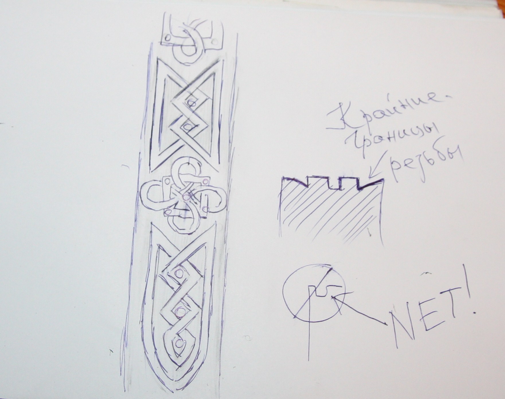

Всякий матерьял, требует определённого опыта.....вот на вскидку идея проставки в развёрнутом виде, пользуйтеся, если есть желание....
Вырисовывать не стал, но суть ясна......одно плохо, в том что уже наковыряно... узор слишком приближен к границе проставки :?
И тыльник , тоже равнять нада, и канелюрчик по всему периметру тыльника делать....а то как складка выглядит.....
Буду следить, за переделкой....

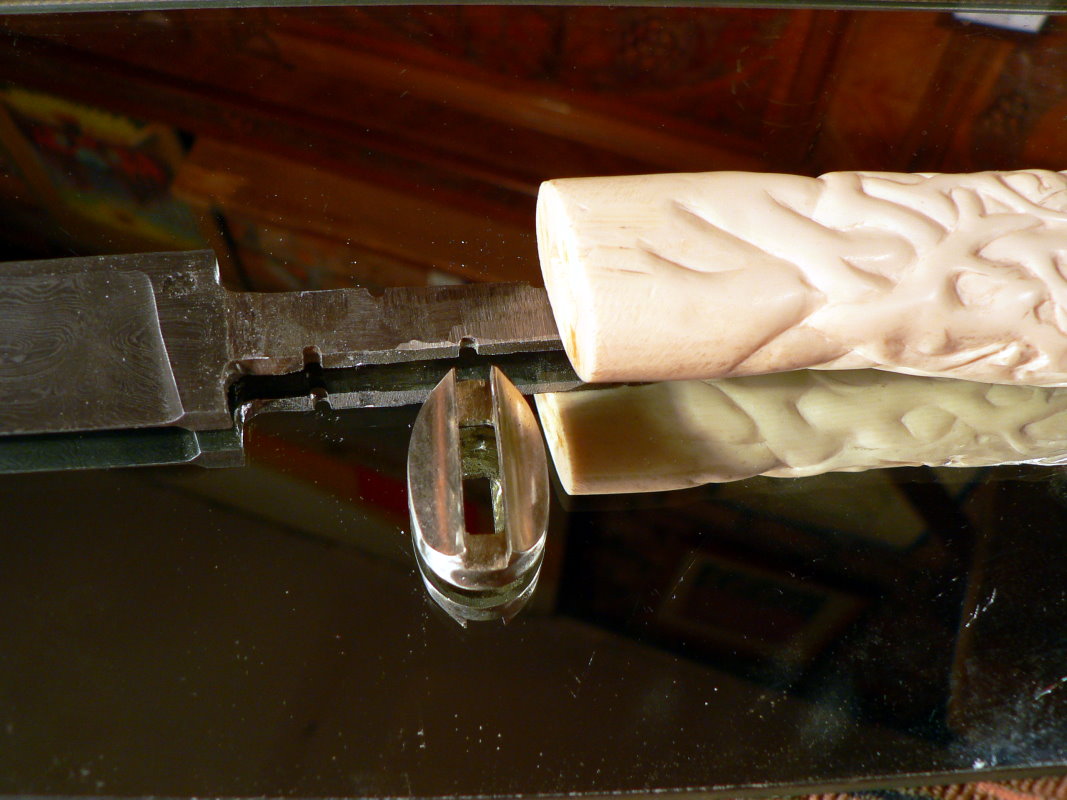

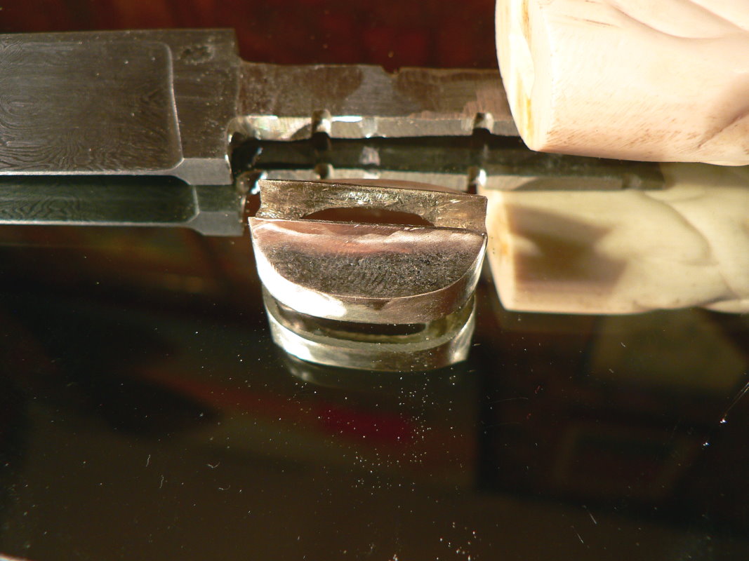

У меня тут бяка посерьёзней образовалась. При обработке больстера, обнаружилось некачественное литьё (мелкие пузырьки воздуха). Причём клин и ручка делались именно под него. Вопрос-просьба, нет ни у кого такого.

Да уж...неприятность,а,может выточите из латуньки похожий?

а это не бирюковский ли больстер?
http://www.inetkuznec.ru/index.php?categoryID=12
СообщениеДобавлено: Вс ноя 07, 2010 12:02
Бирюковский. Номер 3, скорее всего (разница с номером 2, правда, всего в 1 мм, если судить по инфе на сайте). Поделился с Сергеем своими запасами - оказалась немного медвежья услуга. Оба больстера этого размера, что получал с сайта, из дефектного литья. :(

Про больстер....Если нет времени ждать новый заказ, Бирюковский больстер, то можно бракованный зарельефить так, что все недостатки превратятся в индивидуальные достоинства....вариантов много, тут надо живьём видеть, знать глубину пузырьков.....вот как вариант.

Очень интересный вариант, Мастера спорта по метанию мебели. Но там брак не только по периметру, но и на щёчках.
:D Так что останавливает и щёки заразить оспой?

если речь про дефекты,видимые на фото P1230345.JPG,лично я бы закрацевал,заполировал и плюнул.... поверхность не обязана быть идельно ровной.
еще состарить можно,раковины тогда будут в тему.
