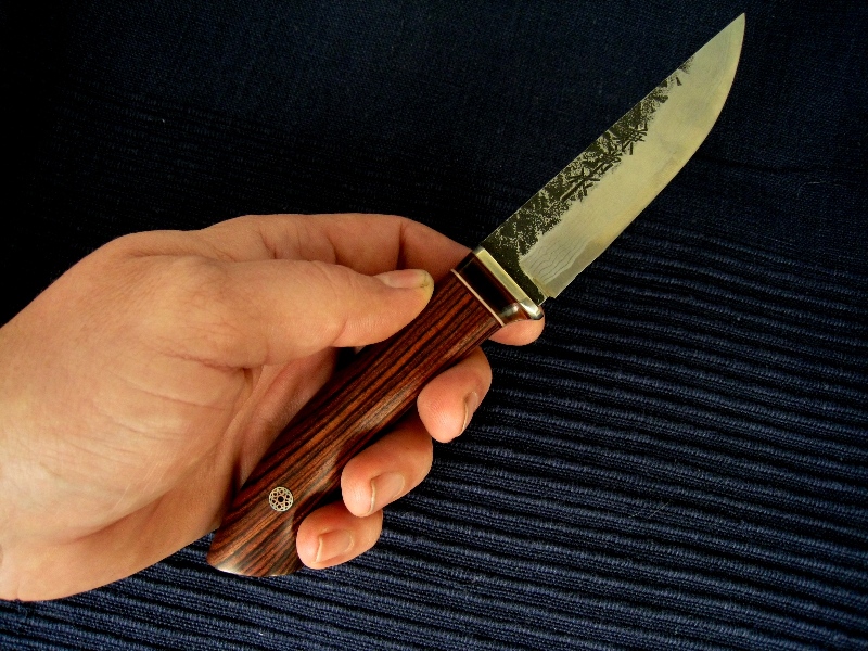

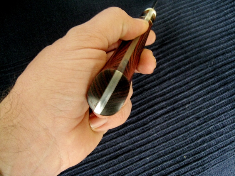

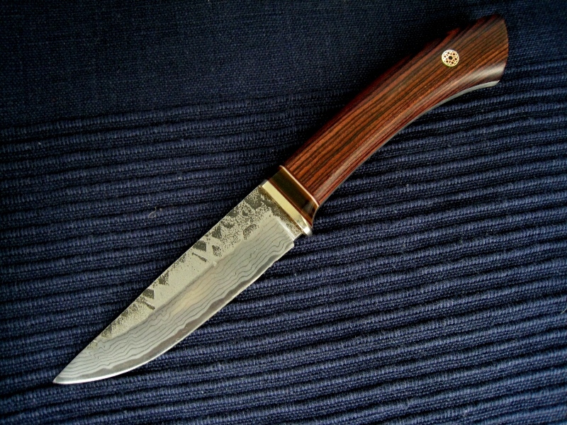

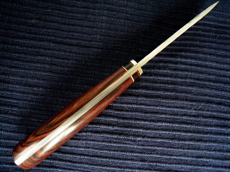

В общем, в завершение, наверное, сезона, еще один нож с клинком Канетсуне. После значительной переделки формы рукояти, длинны и ширины спусков....
Голубая сталь, 7 слоев дамаска с каждой стороны, 100 мм клинок, общая 215, 4 мм толщина, мельхиор, рог, кингвуд, фибра и пин.
Фотки вот:

Под больстер традиционно вырезаю паз в клинке порядка 5 мм глубиной (отрезным кружком гравера и алмазным надфилем), зачищаю клинок надфилем с боков (мягкий дамаск легко позволяет), сажаю внатяг, и паяю кислотой с оловянно-медным припоем - обычный 100-ваттный паяльник справляется отлично. Проставки посажены на эпоксидку - без штифтов. Стык кингвудовой накладки с проставкой слегка поднутряю - получается, что накладка как-бы находит на проставку сверху и та оказывается чуть клином, зажатым между паяным больстером и накладкой, которая сидит на 2-х латунных и 2-х "эпоксидных" скрытых штифтах - проставке просто некуда деться. На двух остальных ножах проставки П-образны, как больстер - там делал проще: делал в самих проставках паз под хвостовик слегка клинообразным, расширяющимся внутрь - что бы эбен или рог не соскочили с клина, который получается из эпоксидки и хорошо держится на хвостовике за отверстие, которое в том районе обычно сверлю если там нет готового.
