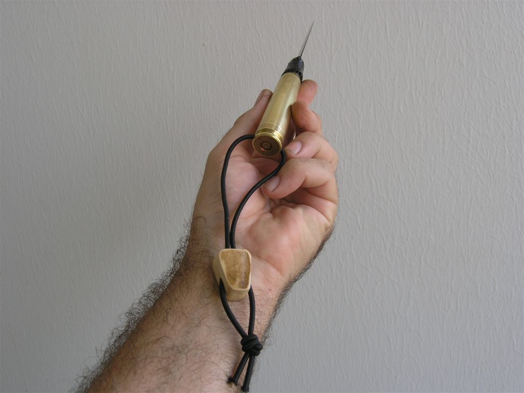

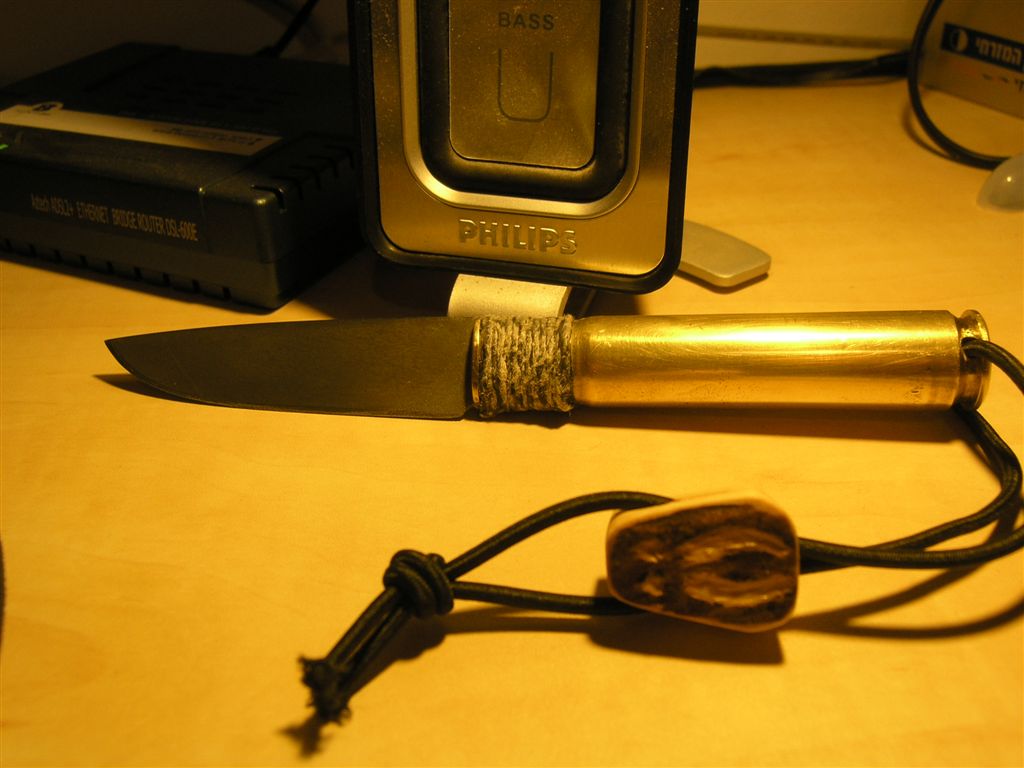

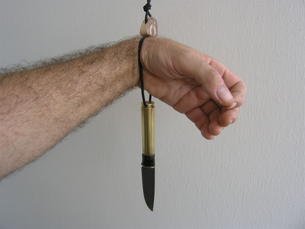

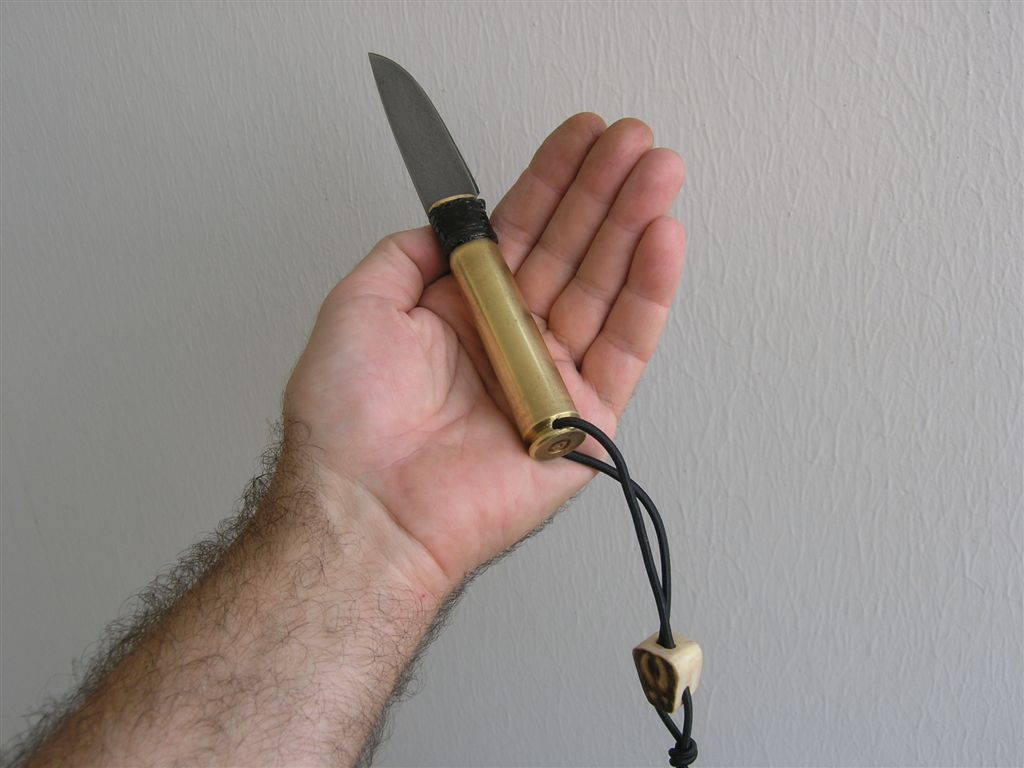

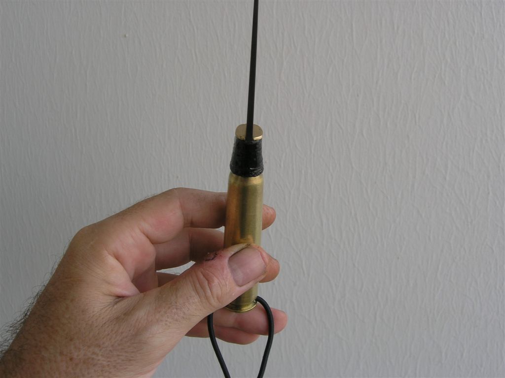

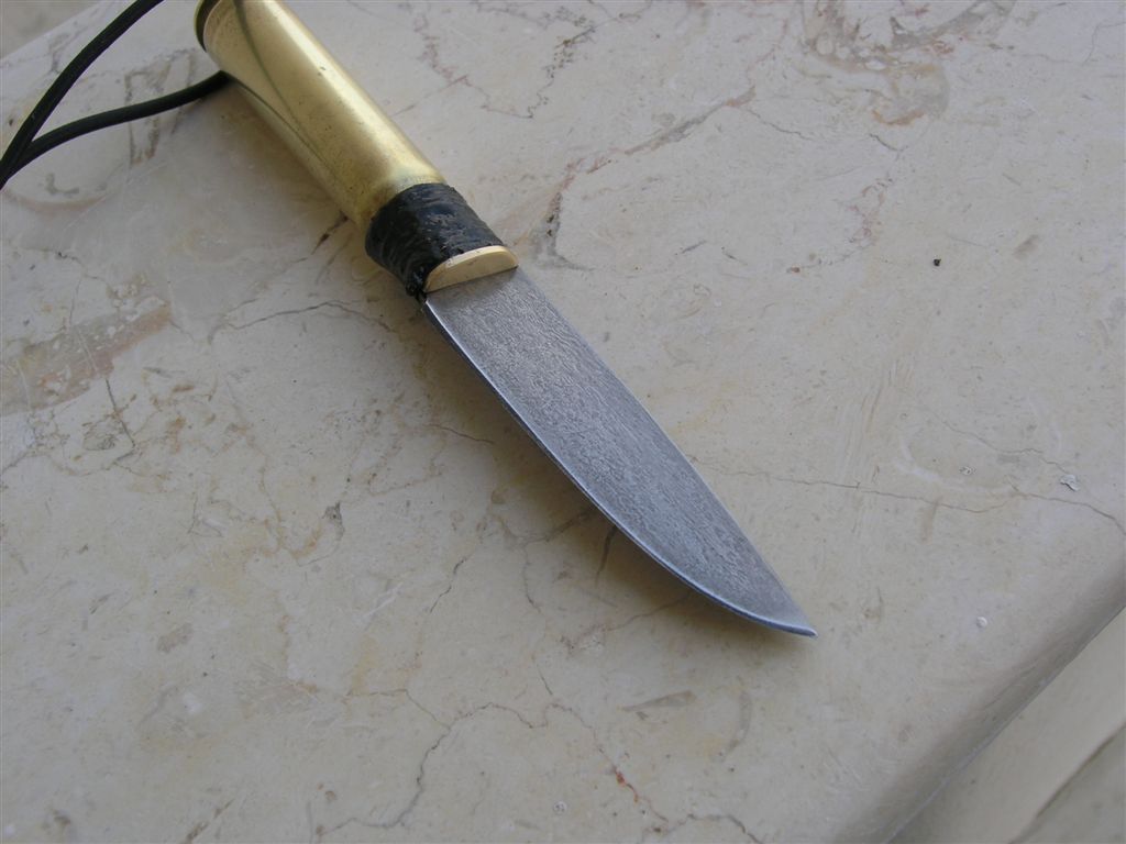

В теме " Дерево- нужен совет " я уже рассказал , что через камрада побывавшего на Клинке дед Димон передал мне царский подарок .Но главное я еще не показал - младший брат Диминого булатного клинка , учавствовавшего в конкурсе булатов на Клинке .Оба клинка были сделаны из одной тигельной отливки , которая предназнаяалась для других целей , но ... что-то не состыковалось и в итоге мне очень повезло :D .
У клинка четкий , достаточно контрастный булатный рисунок , великолепная слесарка и заточка . Проблема заключалась не в клинке , а во мне . Длина лезвия 85 мм , ширина 20 мм , толщина 3.5 мм - намного больше чем у большинства лапландских пукко . Ну не выходят у меня ножи с клинками такого размера и пропорциональными и удобными одновременно :oops: , а так хотелось не ударить лицом в грязь .Начал было делать норвега , а потом тормознул . Как воплотить в ноже образ ДД ? Все мы знаем его как МАСТЕРА , но прежде всего он ОХОТНИК , что он сам отразил в подписи к постам .Примерил гильзу моего любимого 50-го калибра длиной 100 мм . Гильза ухватила хвостовик так , что почти не пришлось ничего подгонять , и пропорции нормальные для такого клинка . Вход в гильзу закрыл латунным болтом , разрезанным вдоль с последующей подгонкой .Для лучшего удержания намотал льняной шпагат с пропиткой тонированной эпоксидкой .Специально сделал шероховатую поверхность . Ну и конечно темлячок с фичей из лосиной "лопаты " и изображением лосиного следа .Смотрите сами , а ножны в следующие выходные .
009~1.JPG [ 83.68 КБ | Просмотров: 12018 ]
004~1.JPG [ 68.47 КБ | Просмотров: 12018 ]
005~1.JPG [ 78.54 КБ | Просмотров: 12018 ]
006~1.JPG [ 79.69 КБ | Просмотров: 12018 ]
010~1.JPG [ 84.27 КБ | Просмотров: 12018 ]

Bambr 11
Привет , Артем ! Я сам полон сомнений и даже спросил мнение деда до того как склеил .
Дед дипломатично заметил , что когда гильза надоест можно будет переделать , а пока пусть будет рабочий . :lol:
Действительно - самое неудачное место , это намотка .
Вот так была пропитана намотка у Наты .
Ната.JPG [ 69.23 КБ | Просмотров: 12001 ]
Но как раз этого блеска я и не хотел , поэтому в период подсыхания пластиковым ножом с зубчиками " рыхлил " поверхность . Получилось то , что ты сказал :oops: .Попробую пройтись металлической щеткой от дриммеля . Будет плохо , сдеру нах ...

В данном ноже мне кажется неудобным одно место-то что рукоять в сечении круглая,будет вертухляться в руке.Сплющить гильзу и нормально будет.

Есть интересный способ намотки :wink: бертся пучек цветных ниток,скручивается в веревочку а с верху наматывается тонкая латунная проволочка(плотность намотки определяется опытным путем),проволоку беру от сеточки в которую бутылку вина упоковывают.После затвердивания эбоксидки и шлифовки довольно симпатично получается

Гильза сплющена у лезвия и в руке очень удобно .
Спасибо , Дима . Потренируюсь на пустой гильзе .

Спасибо , Сергей ! Разбирать буду завтра , а пока потренируюсь .Вот снял " изоленту " .
012~1.JPG [ 88.35 КБ | Просмотров: 11974 ]

Аркадий, ну ты ж понимаешь, что я что нибудь напишу, ругать не буду, но советов надаю....сначала поздравляю с получением подарка....дальше отталкиваясь от твоих мыслей, типа отразить характеный облик ДД,... идея твоя нормальная, Тёма прав на счёт изоленты....содрать нафик...далее Грегори тоже прав, круглая рукоять не айс, Bolt80 говорит на счёт много таких, что мы имеем, берём миксер и тчательно перемешиваем...
Что я хочу тебе отсоветывать....я незнаю как у тебя залит хвостовик- это плохо, но вот что бы сохранить и твою задумку, и создать необычность, и при этом сделать не вертлявый нож, предлагаю срезать боковые части гильзы , на бока поставить накладки, матерьял сам придумывай( возможно таже корка лосиного рога).. если невнятно изъяснил, напиши, я нарисую.
 Заголовок сообщения: Re: Нож ДД
СообщениеДобавлено: Сб ноя 20, 2010 22:00
Саша , все нормально , даже я иногда критикую профессионального столяря :mrgreen: .
Ручка ни разу не вертлявая , при таких размерах эргономика удобная , но твоя идея интересная и осуществимая ( я то знаю заливку - делал с учетом возможной разборки :mrgreen: ). Буду думать .

Намотка появилась из-за разницы в толщине металла гильзы и " ступенькой " хвостовика , сделанной дедом , -1.5 мм .Расплющивать гильзу больше не хотелось из-за плотности посадки , а клинок деда с самого начала дал себе слово не подгонять под свои фантазии и из-за уважения к мастеру и из-за возможности переделки . Сделать из дерева составной больстер толщиной 1.5 мм не представляю возможным . Лучше уж поэкспериментировать с намоткой . Кстати , после чистки верхней эпоксидки стало симпатичней , а пропитанный шпагат - это таже микарта .
Согласен. Причем гильзу срезать косо: у больстера поуже оставить, с плавным переходом к круглому донышку.
Аркадий, пардон, может по свойствам это микарта, а по виду - грязный шпагат.
Помнишь, Деда где-то выкладывал туториал - изготовление оковки из псевдомакуме, там скрученные веревочки (это термин) из медной проволоки пропаяны серебрянным припоем и прошлифованы заподлицо? Ты тогда тоже экспериментировал в этом направлении.

Если не нравится или не трогает, я никогда ничего не пишу. Аркадий, не разбирай. Нормальный ножик получился. Во всяком случае, я таких ещё не видел. Мне нравится. Единственное, что требует доработки-это намотка ближе к больстеру и всё.

Валера , что-то мне показалось ты реже бываешь на форуме .Надеюсь все в порядке .Рад тебя видеть . Намотку обработал шеллаком , пропал эффект " грязного шпагата " , как правильно писал Николаич . Думаю дальше ...

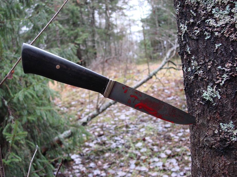

Дима , кто такой " канатный " ?

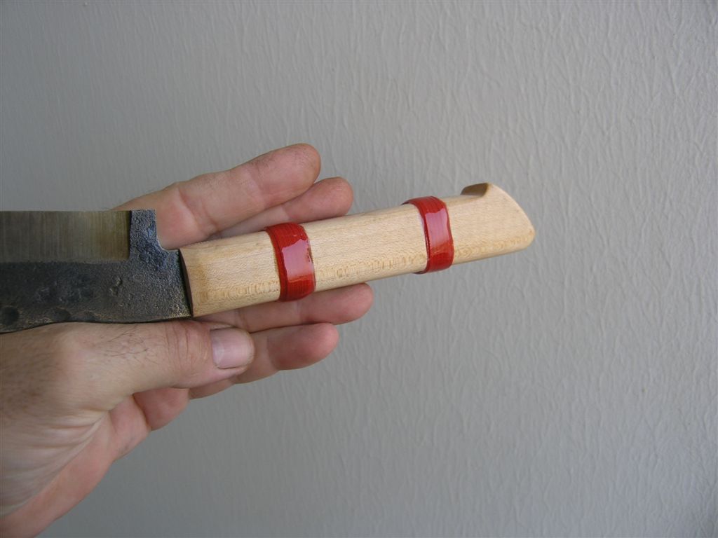

Этот:
DSC04619.JPG [ 145.94 КБ | Просмотров: 11807 ]
