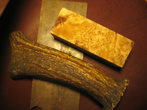

Здравствуйте,уважаемые!

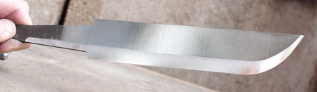

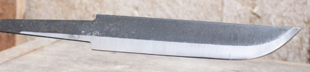

Попросил меня человек сделать что-то чтобы рыбу крупную кромсать,щучек, судаков,ато дюже неудобно их ножом резать.Ну так вот человек рыбак-ветеран,не пользовал кроме моры и зоновских поделок ничего. Про топорик уже думал,но он в годах уже и ему его таскать тяжело. Штука ещё вот в чём- подарю,а он скажет тяжёлая и ну её нах...Я леукко только на картинках видал,какой вес-то в среднем,оковку обязательно ставить? Расклёпа достаточно или на эпоксу сажать лучше? В целом думаю про такие клинки (фото спёрто нагло)
145х26х3.jpg [ 25.02 КБ | Просмотров: 7112 ]
175х38х3..jpg [ 25.71 КБ | Просмотров: 7112 ]

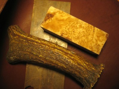

вот это у меня из материала имеется.jpg [ 49.54 КБ | Просмотров: 7112 ]

Эт не нержа,это полированная углеродка для леукко самое то :D ,Это планируется как второй нож(типа порубить), т.к. первый любимый зоновский ужоснах по исполнению,но дезигн похож на финский:) Я вот думаю сколько леукко весить может...И ломаюсь между 175 мм и 145 мм,там ещё ширина разная у одного 26 у другого 38,а спуски я пересниму углеродка там неплохая.Что посоветуете?

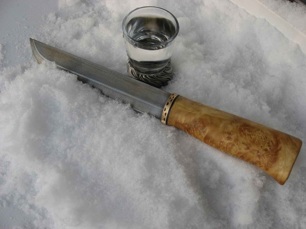

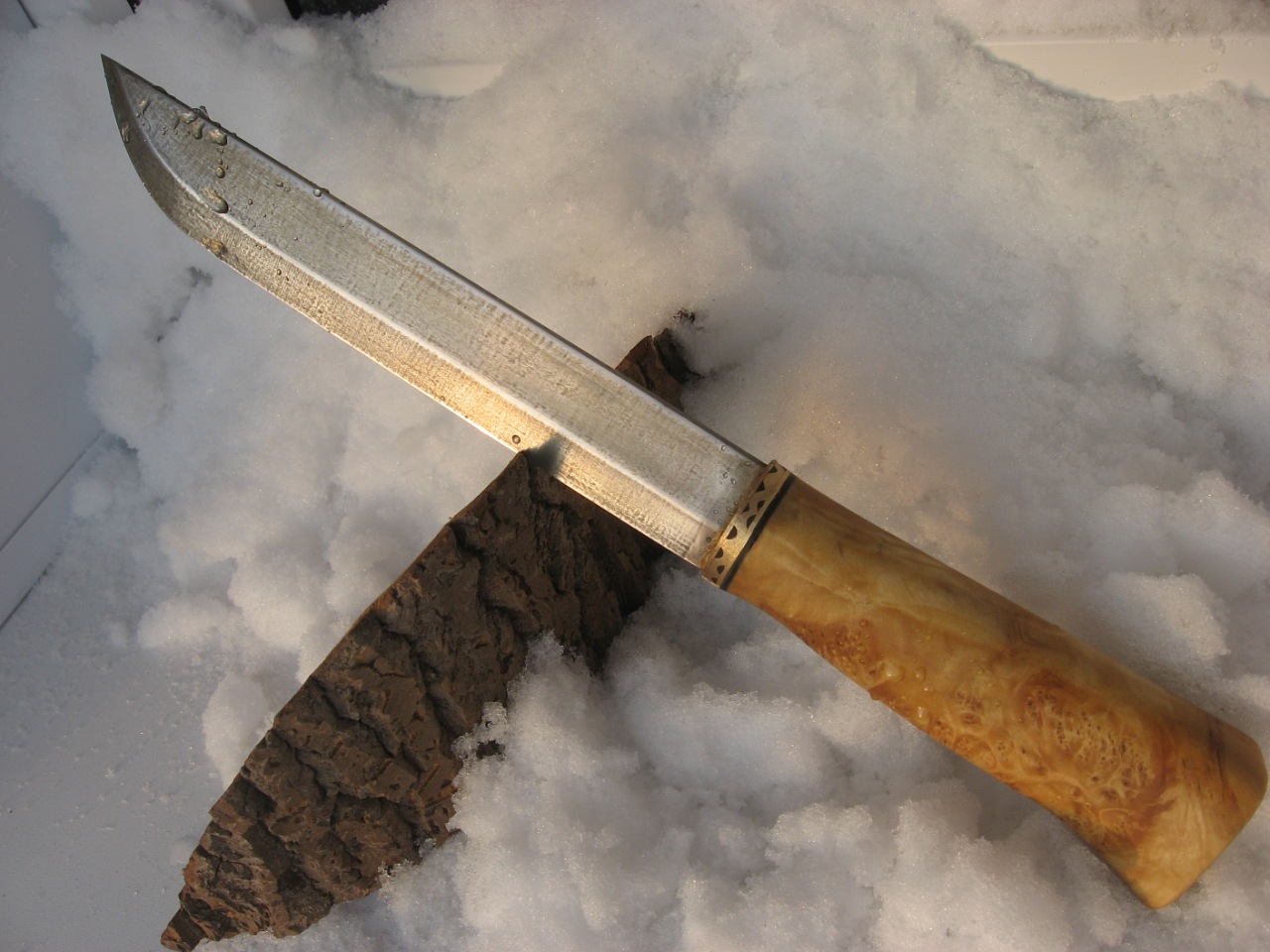

Чтобы не говорили мол просто тему открыл-вот пара фоток чего получилось /Лаури углеродка 170 длинна,кап клёна,латунь,фибра.Спуски перед дарение переточил нах-сделал высокие и заоксидировал,фоток не успел сделать подарил
2.jpg [ 258.14 КБ | Просмотров: 6788 ]
1.jpg [ 258.65 КБ | Просмотров: 6788 ]

контурами стал напоминать ба-альшого финна.
а клинок уже стал после тюнинга?
 Заголовок сообщения: Re: Леукко чтоли попробовать?
СообщениеДобавлено: Пт апр 22, 2011 0:15
Неа,я другой выбрал поуже около 30 мм. Задание было чтоб рыбу рубил :twisted: Когда собрал рубил,то он отлично,но резать с такими спусками и сведением... Сделал спуски как на ансси-высокие,полировал ручками...тяжко,но после хж легло ровно.
