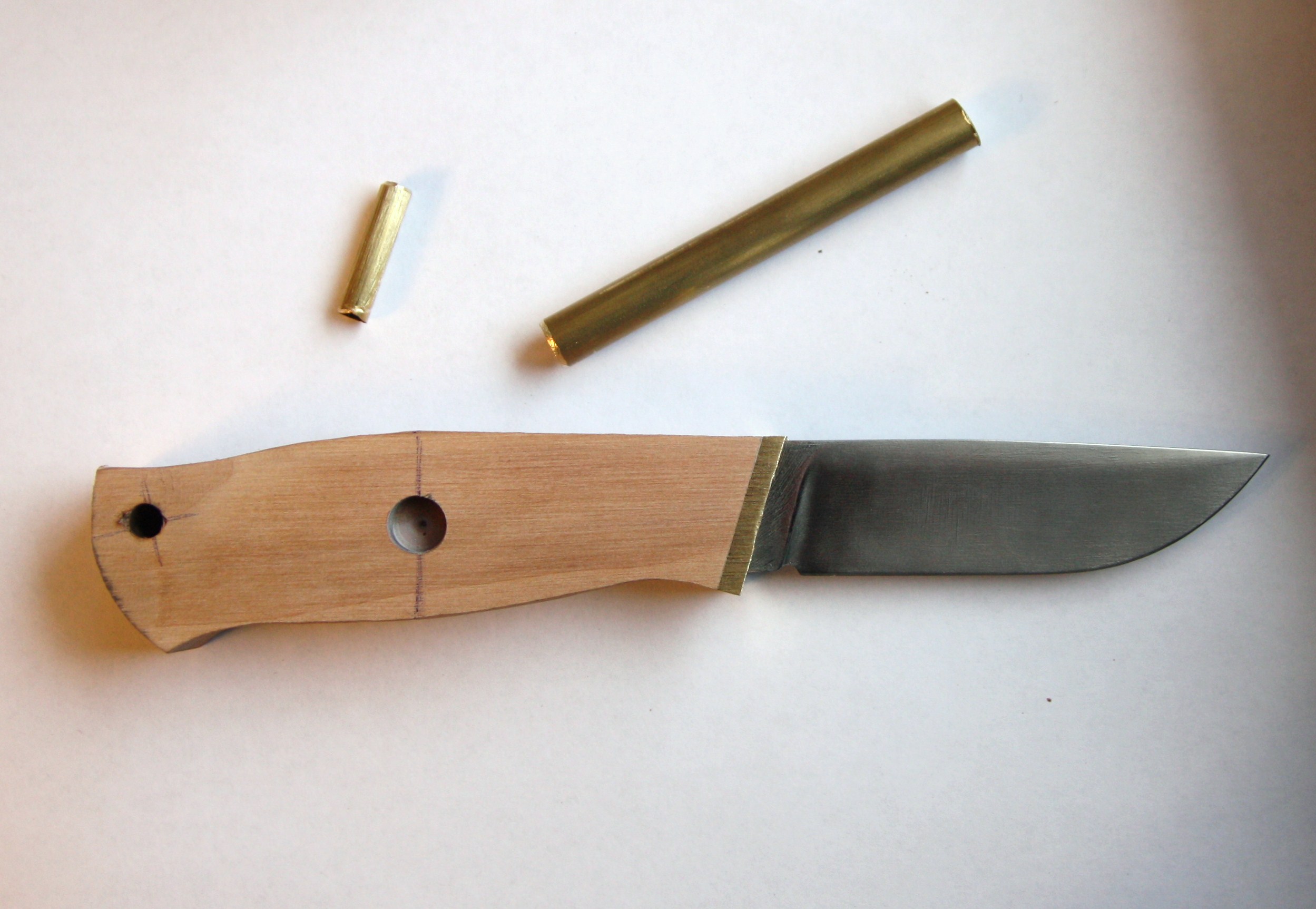

Долго я присматривался к этой дровине, первый раз решил поработать с дикой грушей, зная не по наслышке что дерево очень прочное (когдато были у меня нунчаки из дикой груши, один раз себе в глаз со всей дури зае....нил) :mrgreen: :mrgreen: :mrgreen: память об этом дереве осталась навсегда.....
Одно меня всё таки останавливало, не люблю я светлые тона.....но пересилив собственные предрассудки, всётаки решился.
Достойный матерьяль, скажу я вам, резать по такому одно удовольствие, хоть и плотный, но не колкий, это очень порадовало....
Пока собственно заготовка, клинок 95Х18, хрс 59, вот сижу и думаю, сделать резную рукоять с пинами посредине, или гладкую замостырить... :roll:
мнения есть?

Чет помоему резную на до делать. Фактура у груши интересная но резьба ее тока украсит. Если бы карелка была тогда гладкую нада.
 Заголовок сообщения: Re: Дикая груша
СообщениеДобавлено: Чт ноя 25, 2010 17:00
Есть! больстер не ковыряй :mrgreen: а резьба какая планируется?
и с пинами уже вопрос по моему решенный...а жаль! контур красивый получается.

а чем так вырезан контур рукояти?
и вообще - это всадной монтаж?
Андрей, контур выпилен лобзиком и отшлифован чисто контур, для разметки пинов и темлячной трубки, на круглой не реально разметить одинаково с 2 сторон.
монтаж всадной, обычное дело.
Я накладным монтажём не занимаюсь - слишком просто, мне неинтересно. :lol:

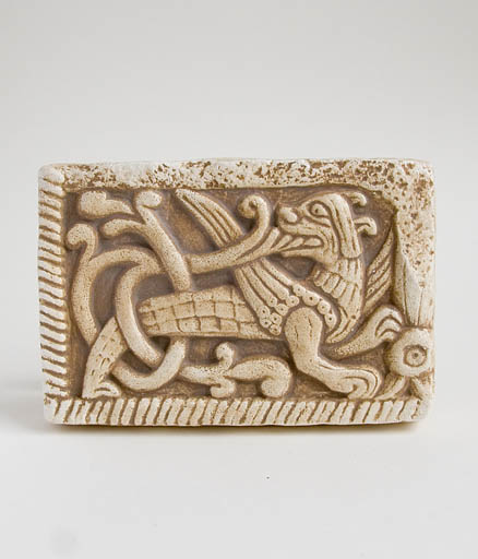

Саш,есть клевая тема для твоей новой плетенки на ножнах
orig.jpg [ 167.77 КБ | Просмотров: 11277 ]
СообщениеДобавлено: Чт ноя 25, 2010 17:29
Кстати если резьбу не делать по покрыть цианокрилатом здорово будет.
СообщениеДобавлено: Чт ноя 25, 2010 17:33
Видел этот штамп на ебее, попытался зделать похожий.....не катит, больно сложная конфигурация у штампика, мне сегодня пришли базовые штампы с сармика, так что есть чем тренироватца....дорого всё у нас. :( а самому не всё реально сделать.

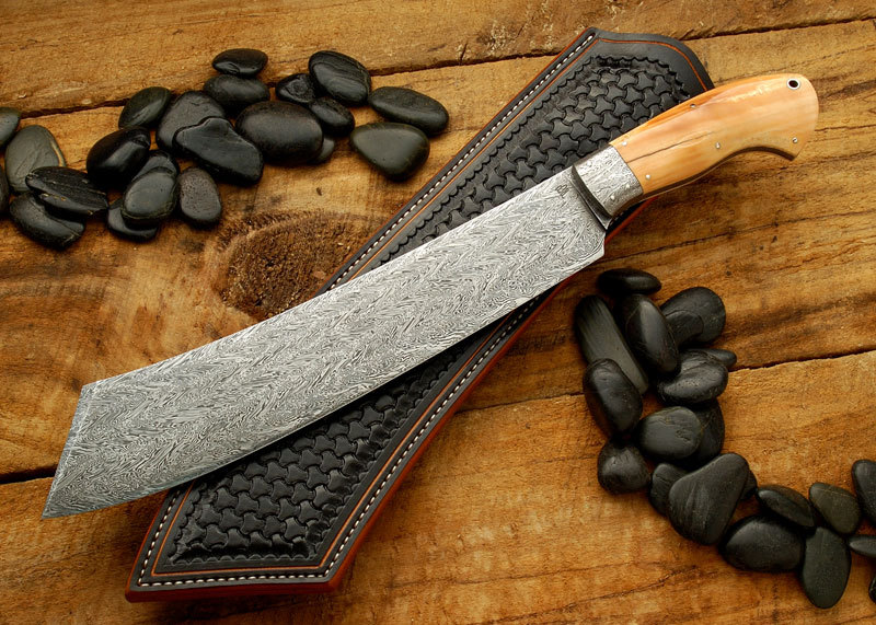

СообщениеДобавлено: Чт ноя 25, 2010 20:11
Кажется вот такая резьба будет отлично смотрется на подобном ноже. Смогёте?:)
Semargl.jpg [ 67.59 КБ | Просмотров: 11233 ]
СообщениеДобавлено: Чт ноя 25, 2010 20:18
Саша уж точно смогет. :wink: Резьба на загляденье.
СообщениеДобавлено: Чт ноя 25, 2010 20:21
примерно такое и хотел, тока без животины :lol:

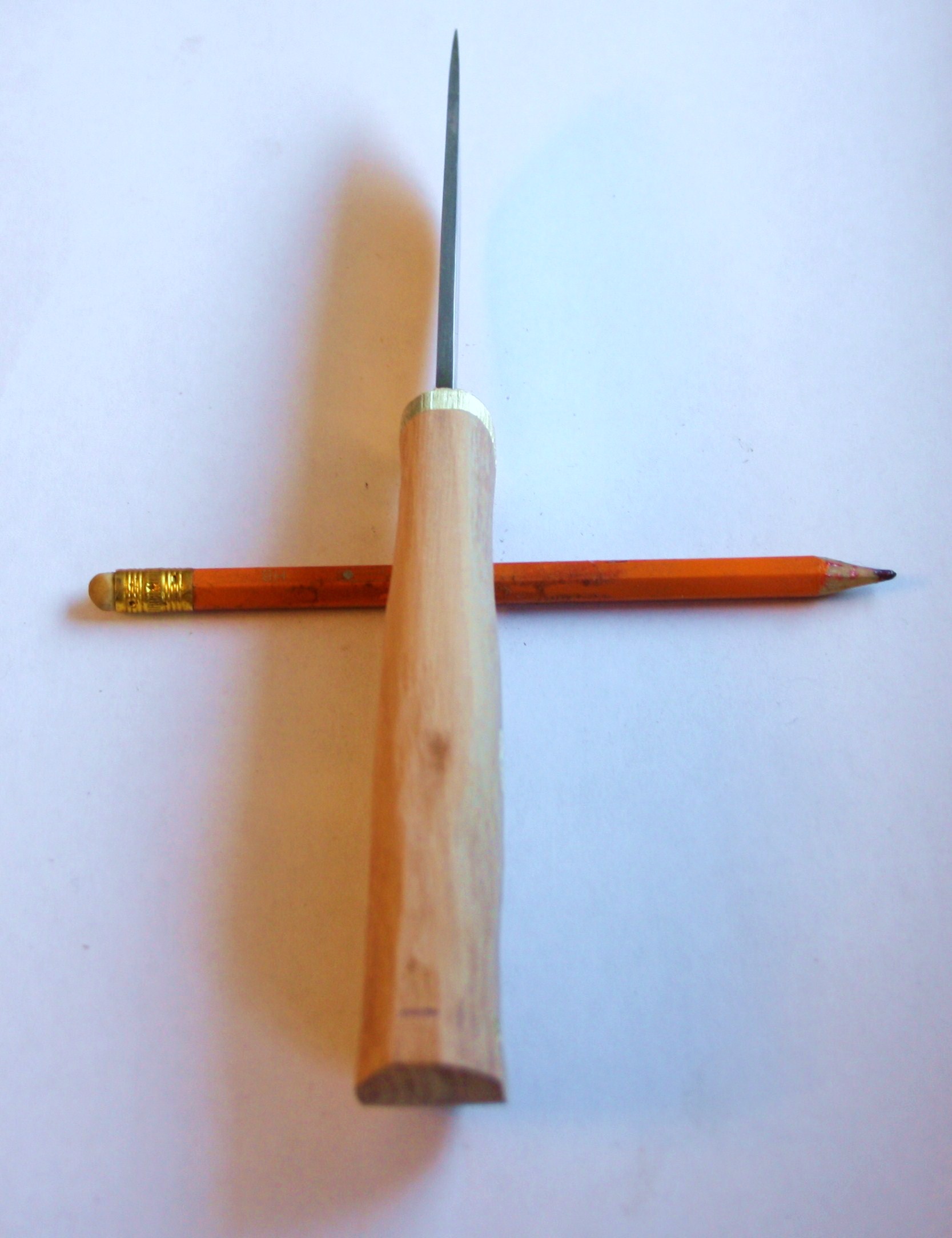

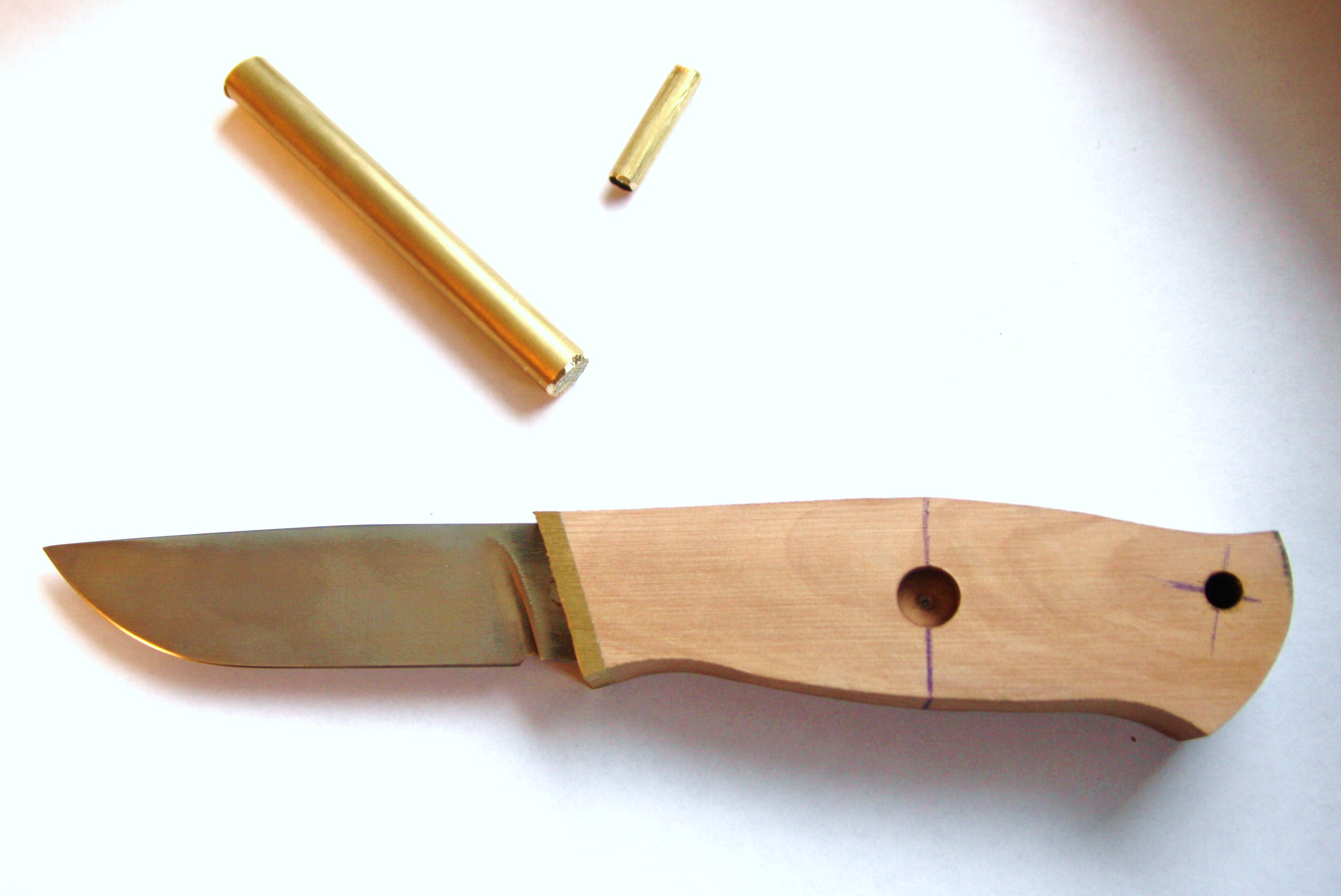

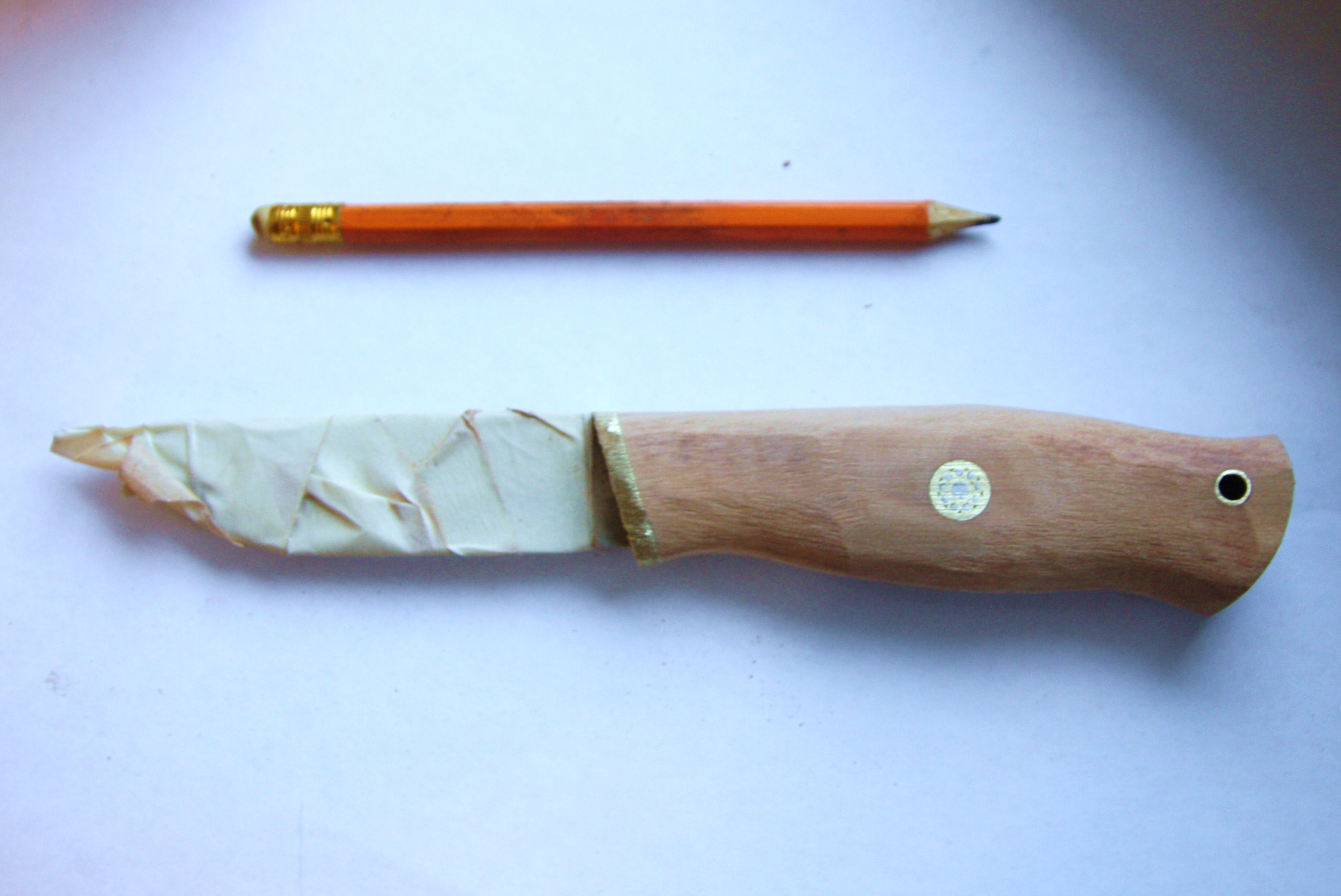

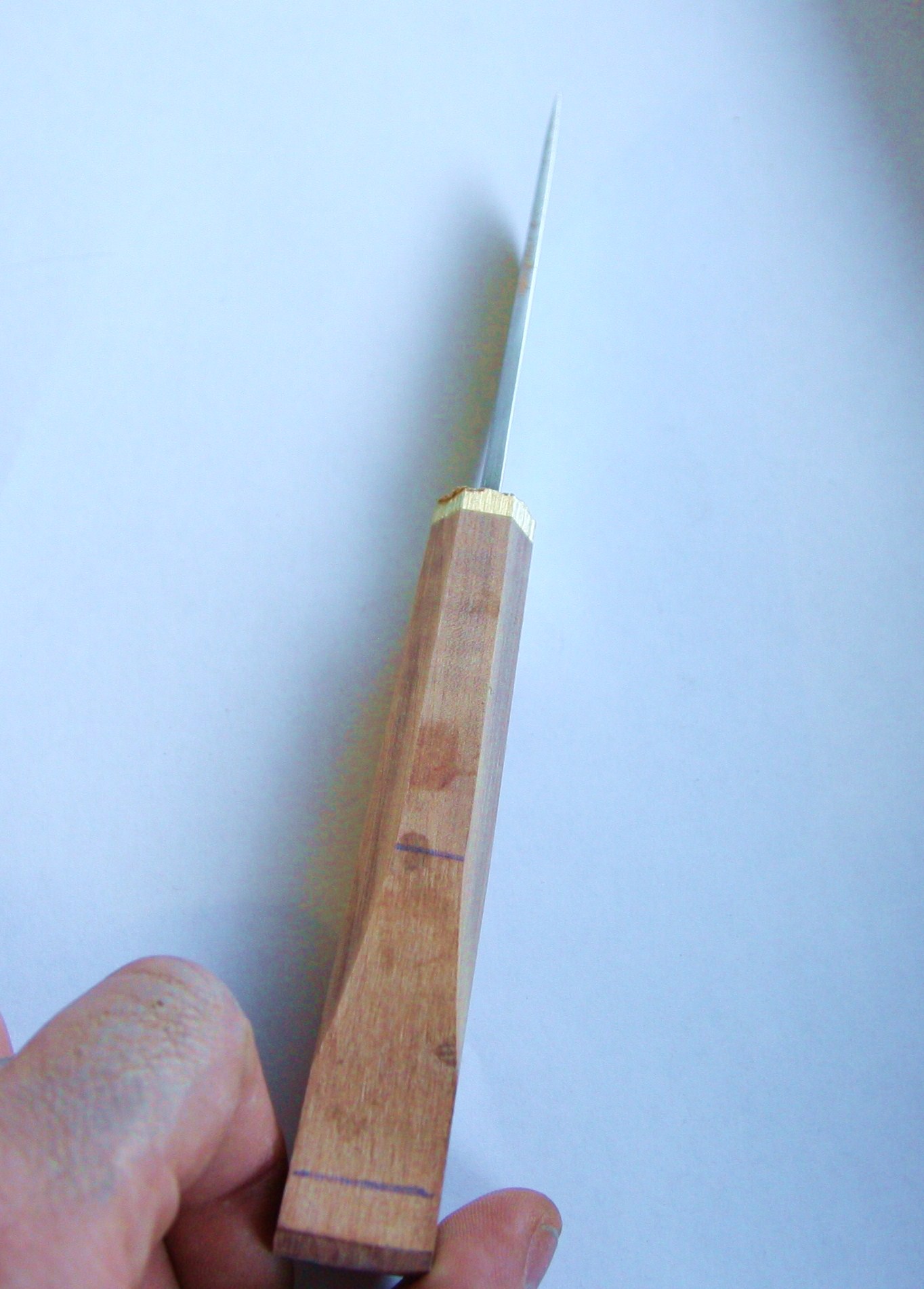

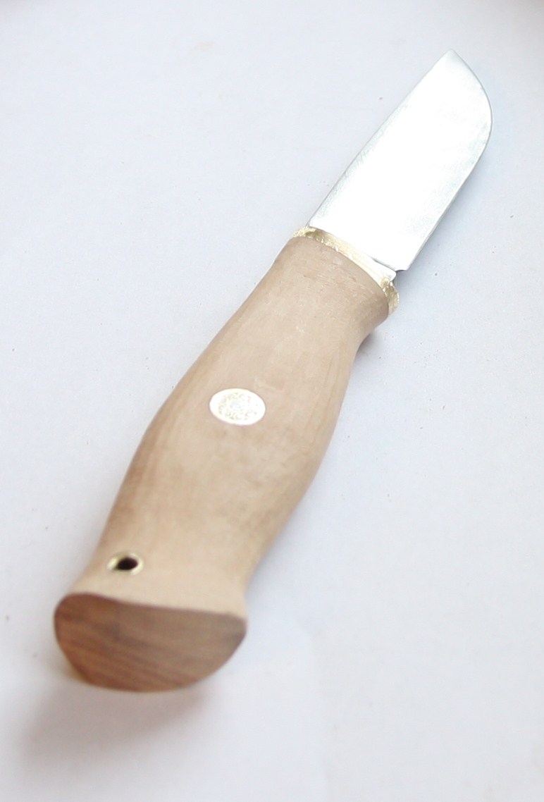

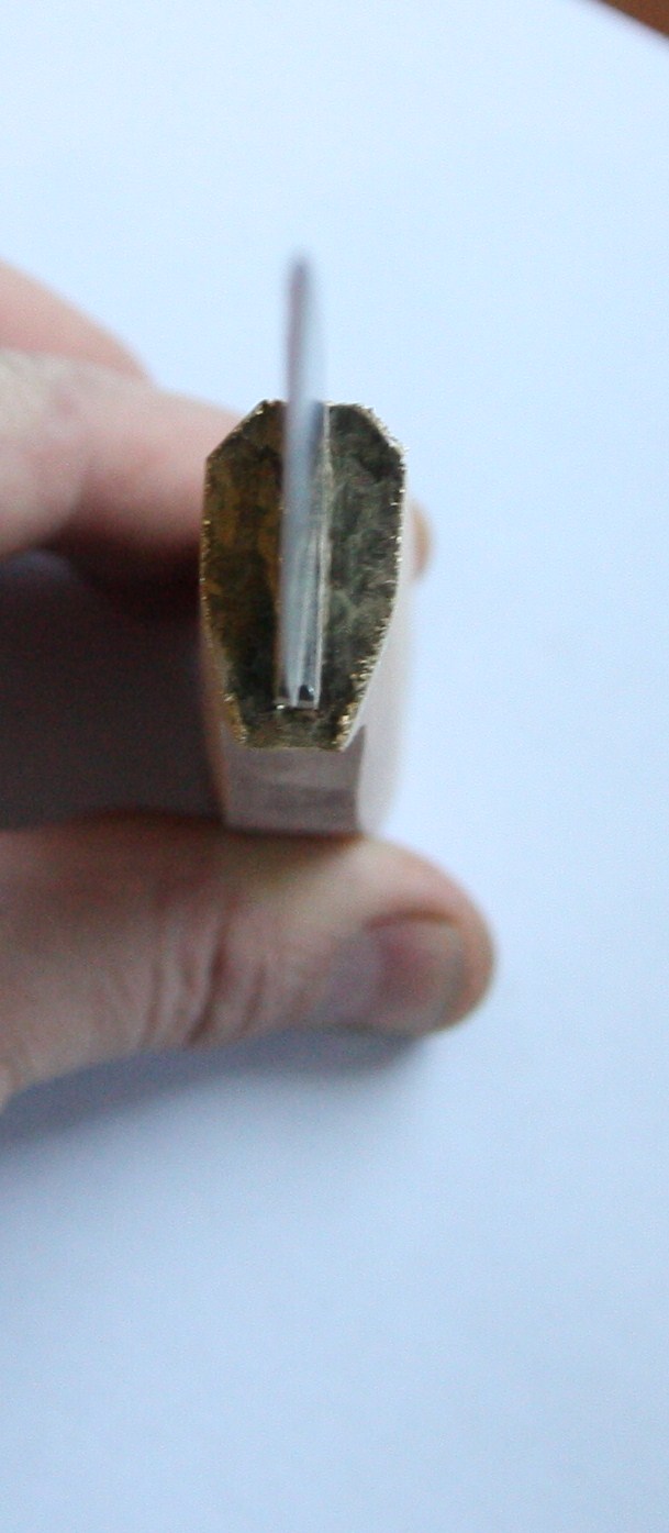

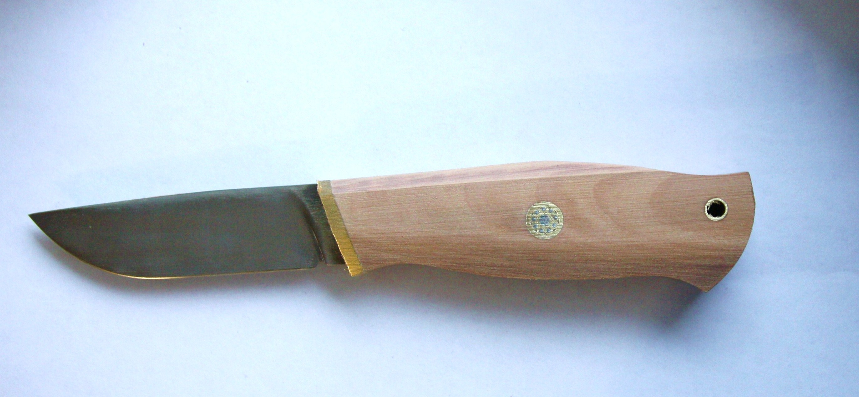

Продолжим, помолясь 8) :D
Простые этапы грубого формирования.
Коментировать бессмысленно, всё видать на фото.
Комментарий к файлу: вклеели пины и трубку
IMG_0223.JPG [ 580.01 КБ | Просмотров: 11186 ]
Комментарий к файлу: снимаем грани
IMG_0224.JPG [ 481.35 КБ | Просмотров: 11186 ]
IMG_0225.JPG [ 127.95 КБ | Просмотров: 11186 ]
IMG_0226.JPG [ 348.68 КБ | Просмотров: 11186 ]
Комментарий к файлу: грубые скругления и формирование фигуристости
IMG_0228.JPG [ 602.12 КБ | Просмотров: 11186 ]
IMG_0231.JPG [ 364.26 КБ | Просмотров: 11186 ]
Комментарий к файлу: Выправляем формы и идём шлифовать
IMG_0238.JPG [ 94.49 КБ | Просмотров: 11166 ]

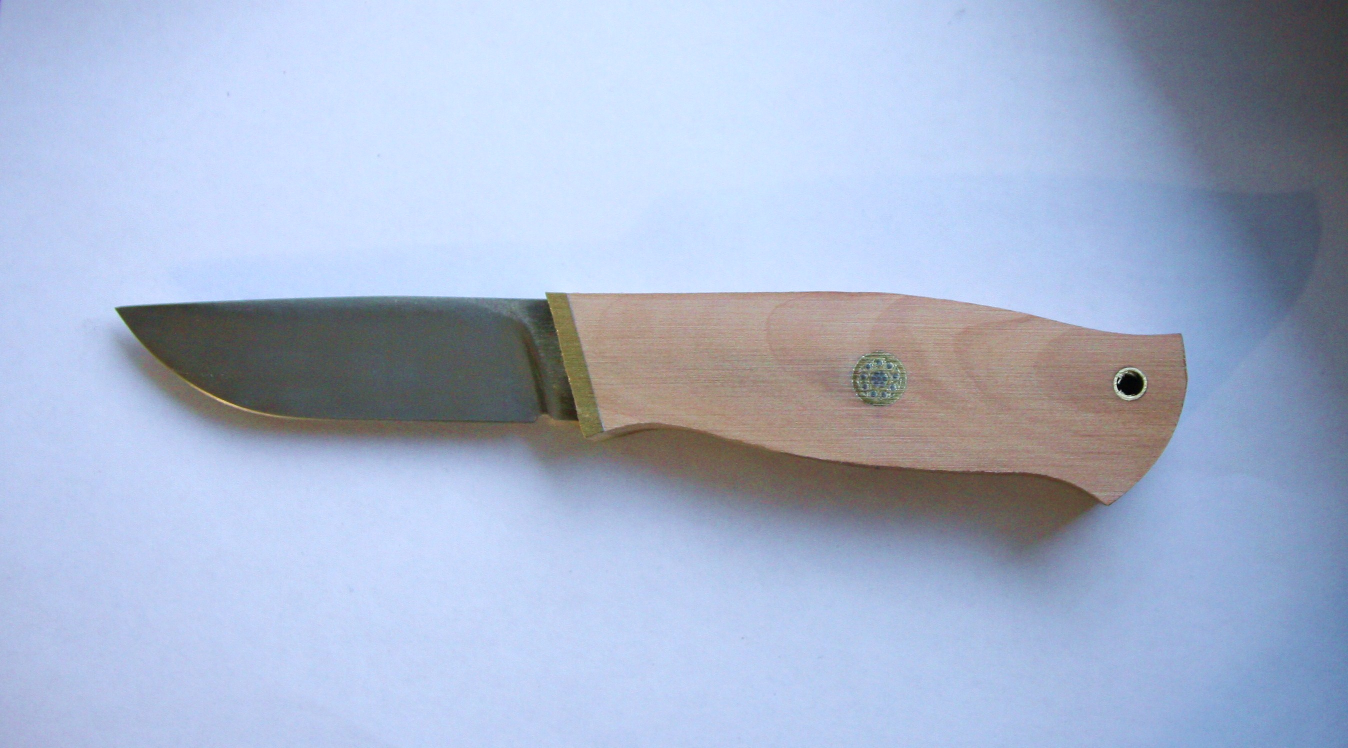

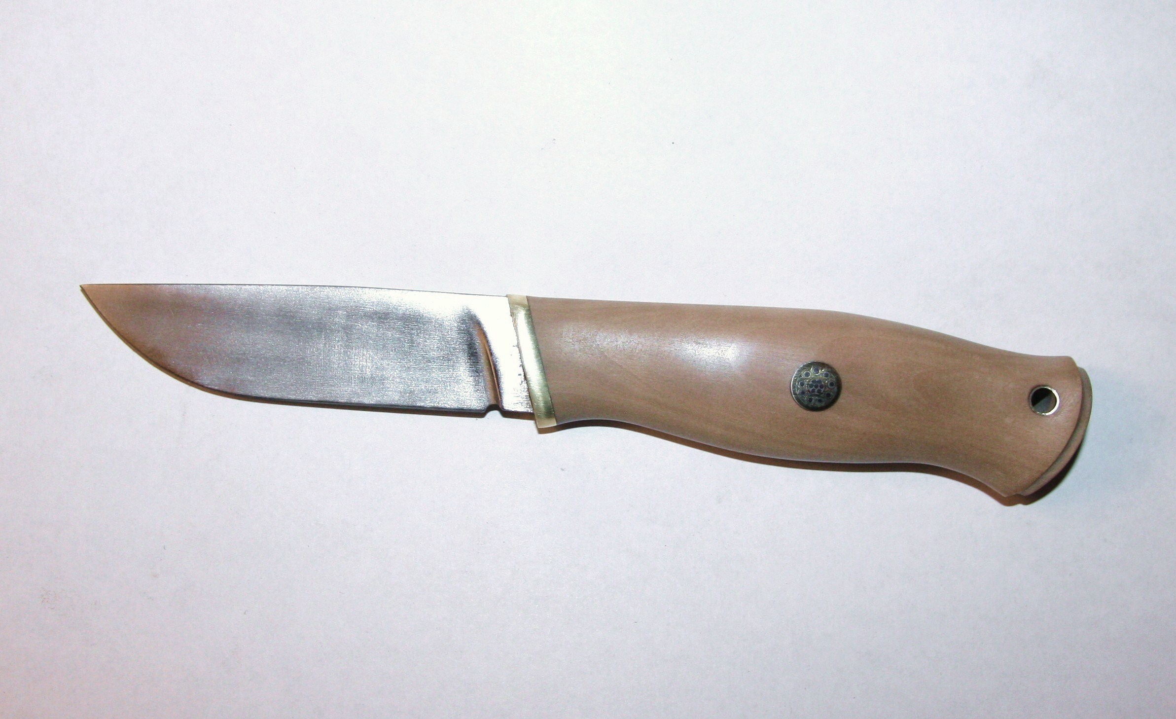

СообщениеДобавлено: Пт ноя 26, 2010 17:41
Придворительно пошкурив рукоять, теперь можно и помечтать о рельефе , и о рисунках резьбы..:mrgreen: :mrgreen:
думаю теперь уже до следующей недели. :roll:

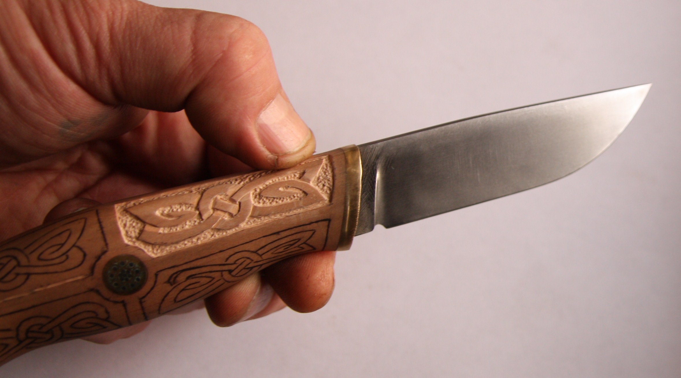

Как я и предполагал, текстура у груши никакая, но цвет почти слоновья кость, посмотрим на что она годится.
IMG_0241.JPG [ 508.56 КБ | Просмотров: 11156 ]

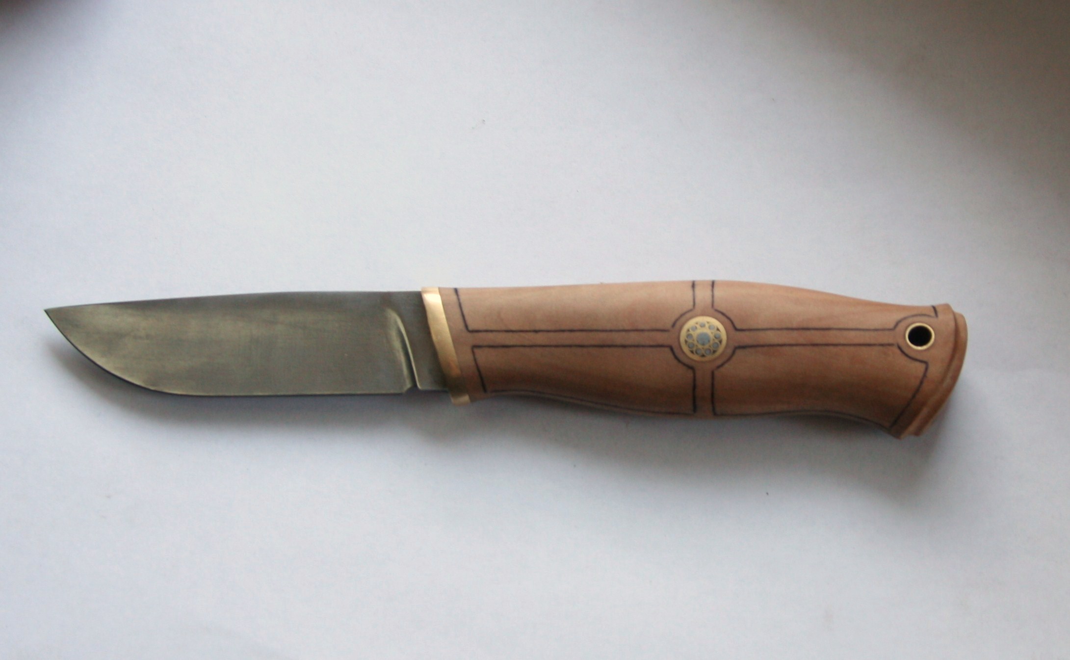

СообщениеДобавлено: Пн ноя 29, 2010 12:47

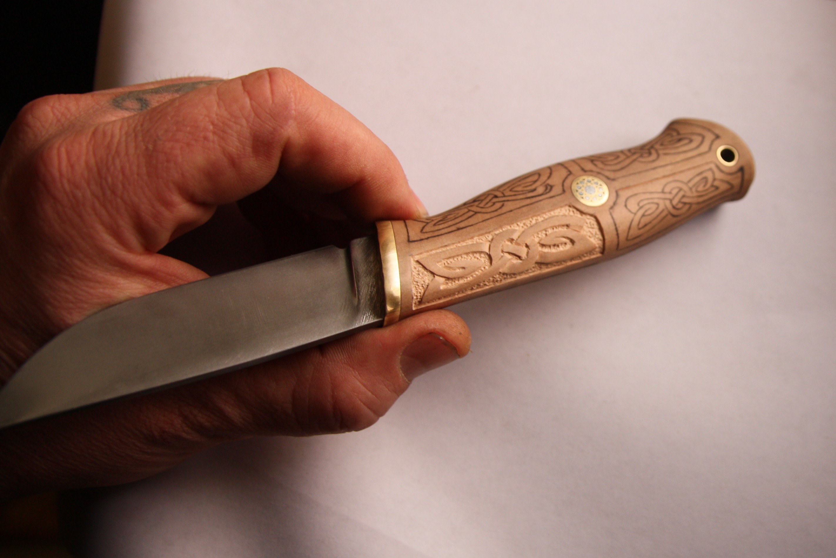

Продолжим......
После более ста набросков, которые были сожжены на даче в выходные, было принято решение разделить всё на этапы формирующие общюю картину.
Который раз убеждаюсь в том что самое лучшее решение приходит сразу и легко. 8)
Не обольщайтесь, может я всё это запорю, ибо никогда ещё такую мелочь не резал.....даже самому интересно, что из этого выйдет. :lol:
А пока ещё надо всё в точности повторить с обратной стороны.....эх, как же я не люблю я этот процесс. :(
Комментарий к файлу: распределение и разметка
IMG_0243.JPG [ 284.81 КБ | Просмотров: 11077 ]

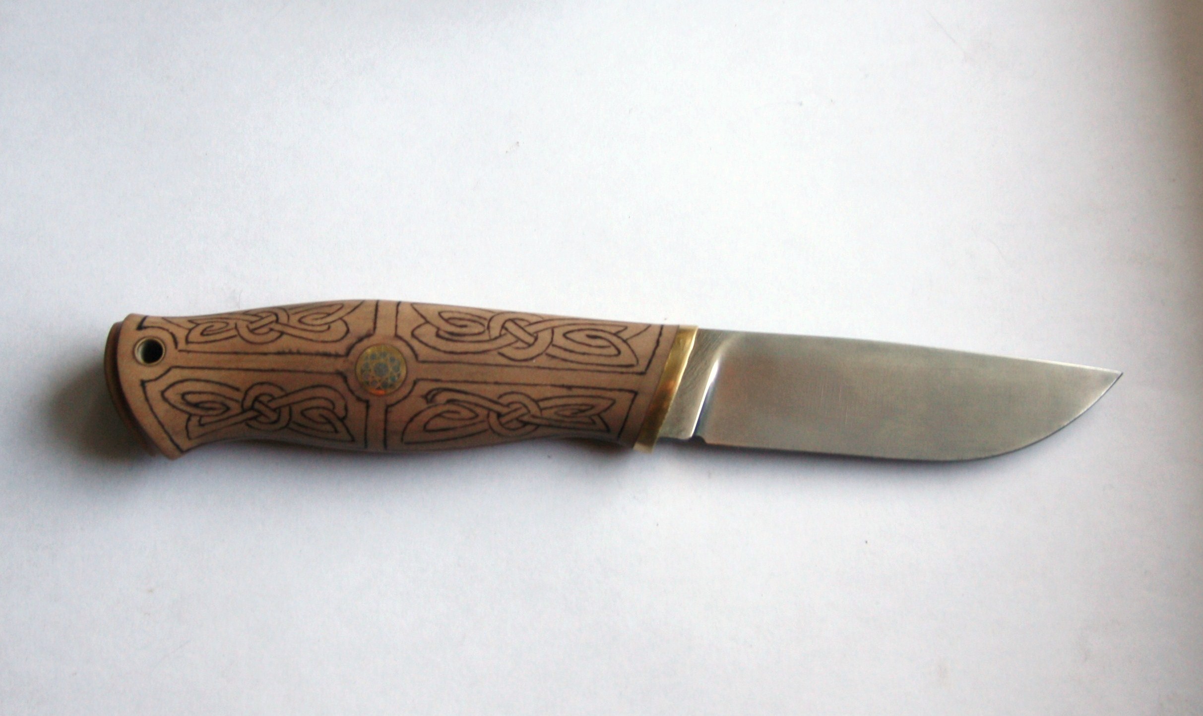

Комментарий к файлу: первая сторона узоров, теперьбы как то надо это всё на вторую сторону перенести.....самый нелюбимый головняк.
IMG_0248.JPG [ 427.11 КБ | Просмотров: 11077 ]
СообщениеДобавлено: Пн ноя 29, 2010 14:36
Блин, классный ножик выходит!
СообщениеДобавлено: Пн ноя 29, 2010 15:18
Точно!!!! сначала пин по центру не понял, а вот с рисунком обалденно смотрится!

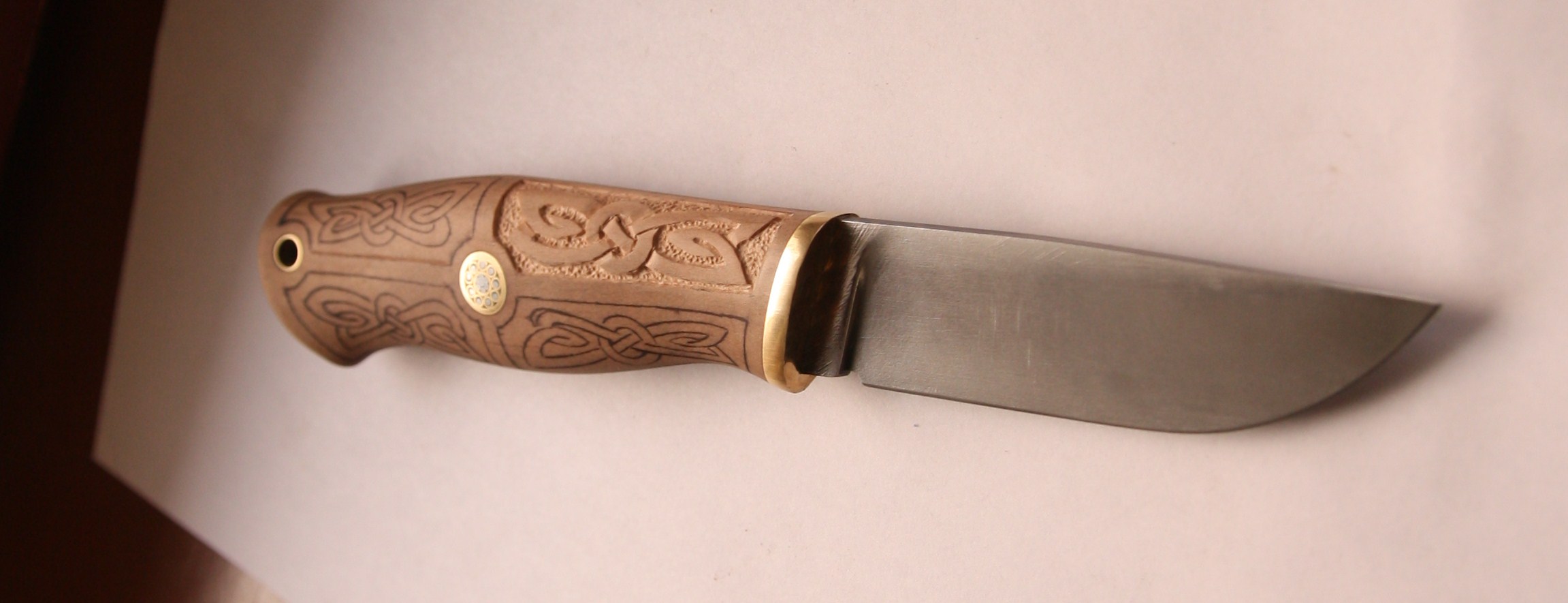

СообщениеДобавлено: Пн ноя 29, 2010 16:39
Погодите хвалить :lol: Это только начало, и чем оно закончитца одному БГ известно :D
Но что б вы не скучали, буду потихоньку весь процесс показывать.
Итак, перенесли изображение спомощью секретных технологий, на вторую сторону, и можно попробывать себя в микро резьбе.....Мда, :roll: самый маленький зубоврачебный бор, кажется гигантской фрезой, вот только здесь понимаешь, что скальпель наше ФСЁ 8) :lol:
Надеюсь, у меня хватит терпения :?
IMG_0253.JPG [ 322.47 КБ | Просмотров: 10583 ]
IMG_0254.JPG [ 532.05 КБ | Просмотров: 10583 ]
IMG_0256.JPG [ 216.01 КБ | Просмотров: 10583 ]
