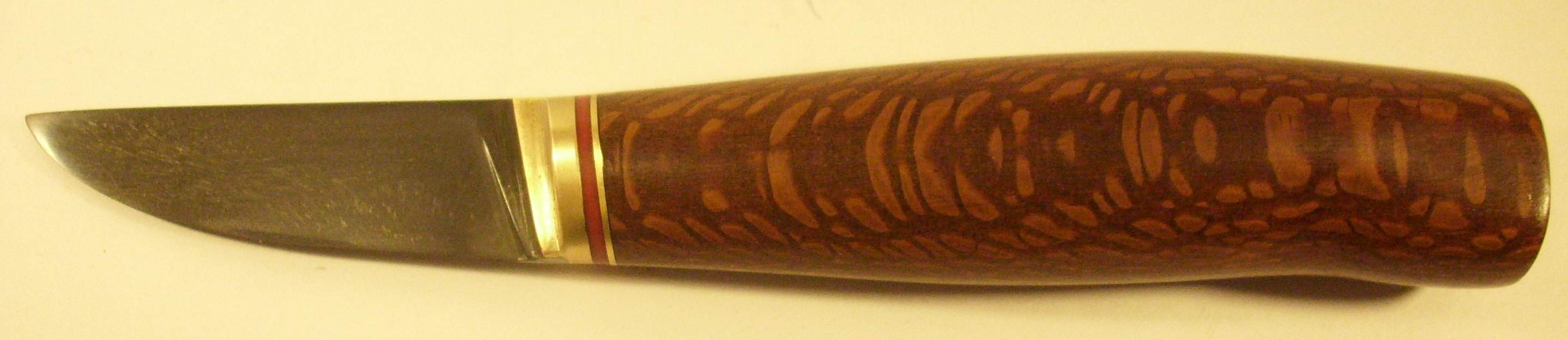

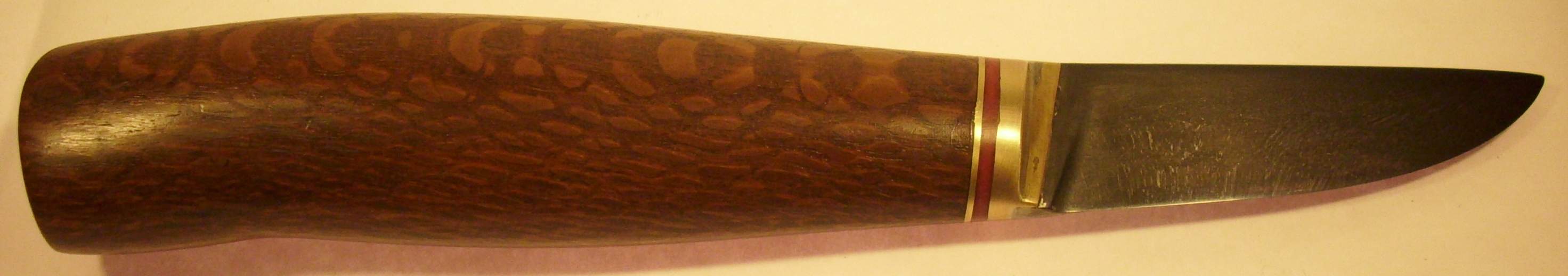

Мелкий режик, лезвие 70 от ГВ, спуски в ноль.
Рукоять 130 лайсвуд/латунь/масло для полок/шеллак

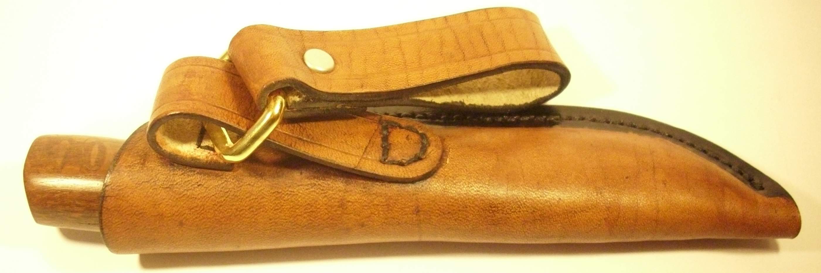

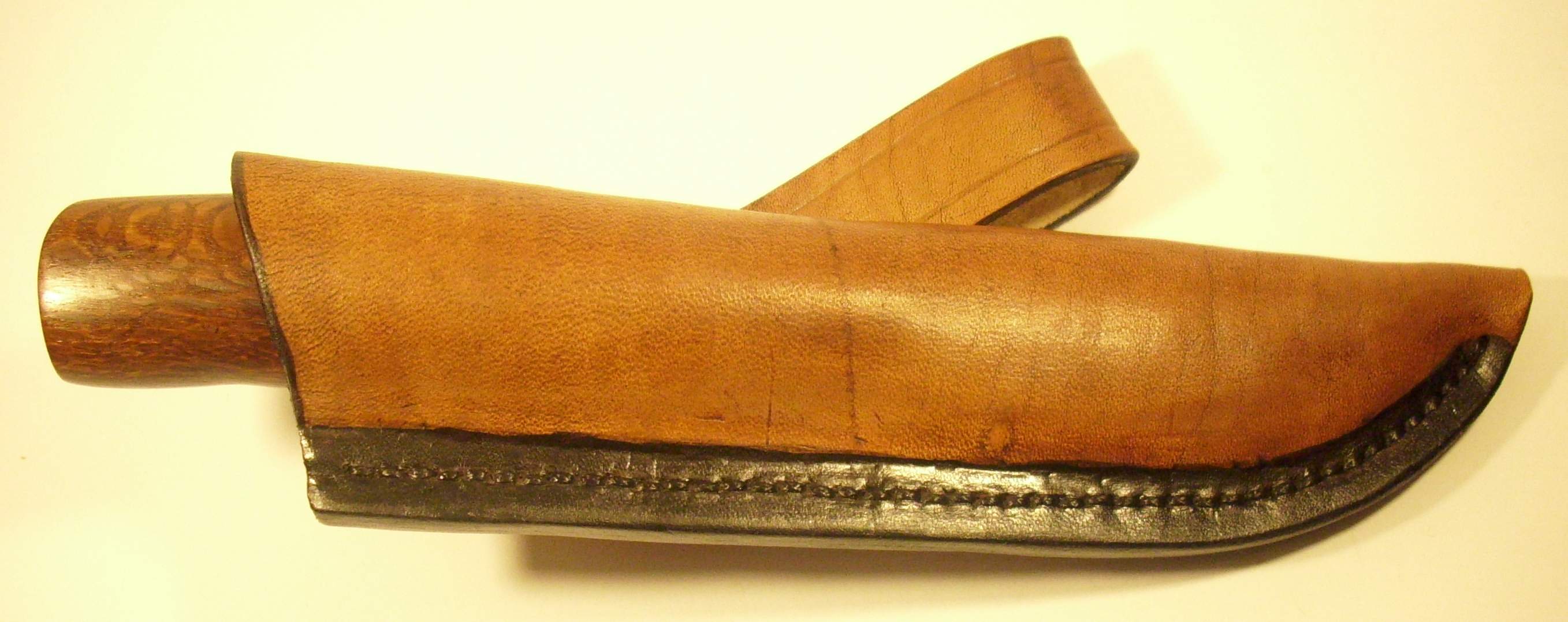

Ножны Чепрак+Kezal+Карат+спец пропитка+Kiwi
Нож уйдет в барахолку

ручку не понял, особенно задранность и пропорции....клинок и ножны понравились

Мелкие лезвия больше идут как вспоможательные и легкая задранность помогает делать рез. Думаю сделаю еще снимок как в руке лежит, будет сразу ясно:)

Все аккуратно, но как бы диспропорционально...., на счет удобства в задранности не уверен, если только это не узко специализированный инструмент...в конце концов сам активный ножевой пользователь :)

Работа акуратная - четкая. Формы спорные скорее всего не для продажи такие вещи делают

Дерево красивое и сборка аккуратная,но рукоять бы под 11 см, для такого режика всего пара сантиметром, а разница будет очень заметна-всё Имхо
