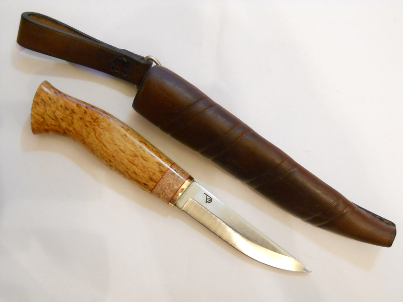

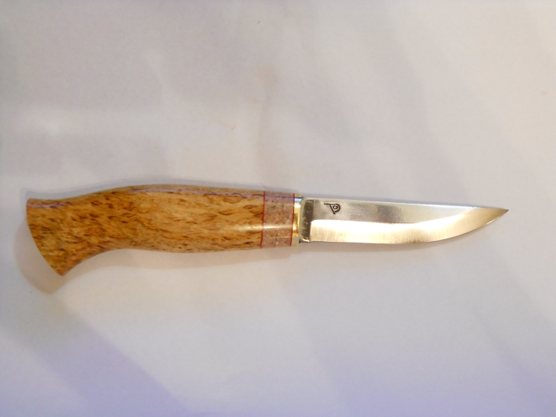

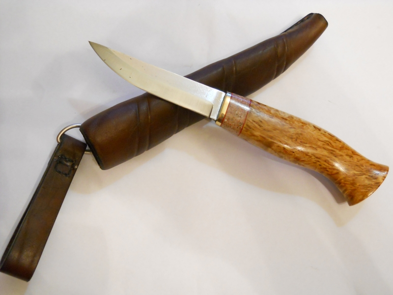

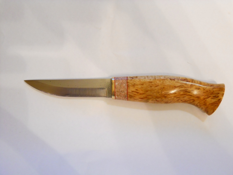

Здрасте.
И снова очередная моя работа на Ваш суд.
Очень уж мне нравится подобный тип рукояти с такими клиночками, сам пользуюсь и людям советую...очень удобно в руке лежит ножик.
ТТХ:
Длина: 205 мм
Клинок: Polar 95 (Углеродка)
Длина: 95 мм
Ширина: 20 мм
Толщина: 3 мм
Рукоять:
Длина: 110 мм
Ширина: 21 - 30 мм
Толщина: 16 - 22 мм
Латунь, фибра, кореан, карельская береза.
Финиш: 2500, фетр, масло для полков, очищенный шеллак, полировальный автомобильный круг (натуральная шерсть).

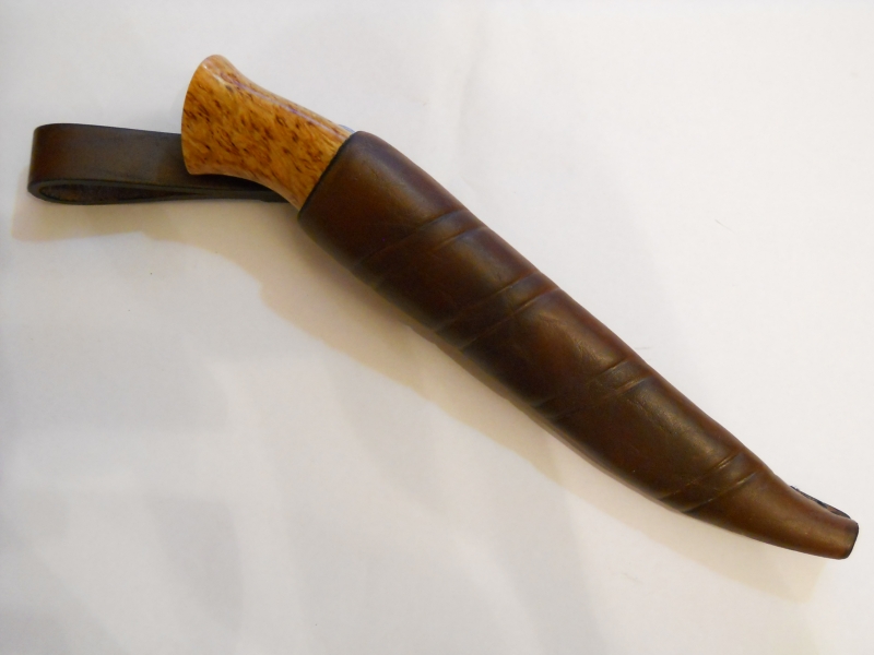

Ножны: чепрак 4-5 мм, шить вощеная 1мм, пропитка, салтон + киви, полировальный автомобильный круг.
Заточка клинка на японских водных камнях, угол примерно 35 градусов, что дает безумную остроту и продолжительную стойкость РК. (угол для данных клинков подобран практическим использованием клинков данного производителя при разных работах мною лично, в итоге пришел к этому углу заточки)
P.S. побежал в барахолку.

Хороший ножик, чистая работа, красивая деревяха.

Красиво ! но подумалось,а может кориан поконтрастней поставить ? Чтоб оттенить такую прекрасную берёзку .
-FreeMan-
 Заголовок сообщения: Re: Нож "Скромный"
СообщениеДобавлено: Вт дек 07, 2010 22:07
крайний раз когда я поставил кореанчик более яркий - народ в массе своей, кто не видел ножа в живую, в штыки такую идею принял...

Хороший ножик. А пятка так специально загнута в низ? Просто глаз немного режет.
-FreeMan-
СообщениеДобавлено: Ср дек 08, 2010 16:01
все как нарисовал (подглядел немного формы, нагуглил в скандинавских работах) так и воплотил...
