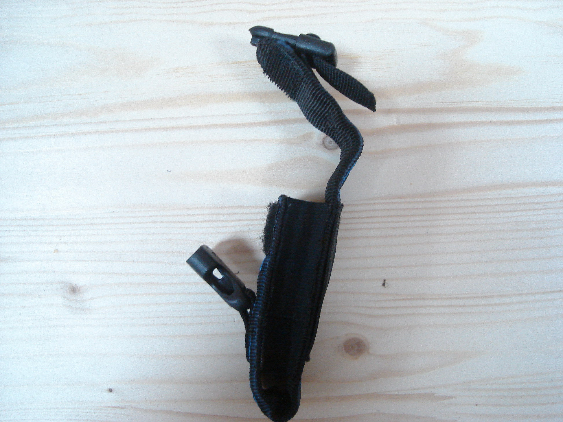

Подумал: "а чего тут такого сложного?" :) и сделал. Потом сделал еще один. В проекте третий.

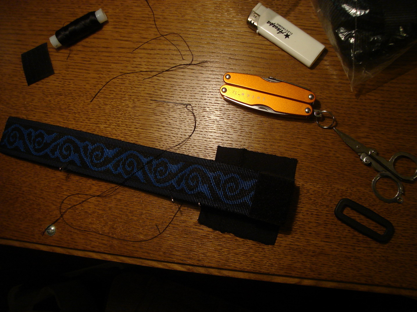

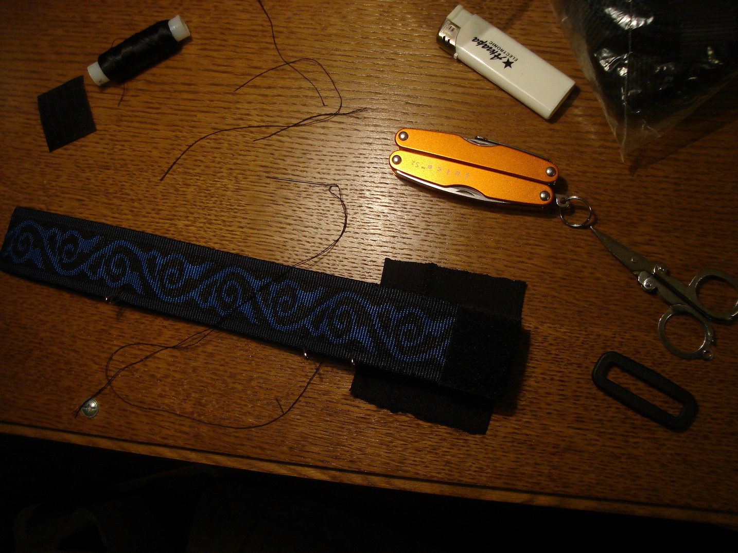

За основу взял нейлоновый чехол от Лезерман Бласт. Принцип прост: "полоса" кордуры огибает инструмент, фиксируется липучкой. "Стенки" из резинки, чтобы предмет не болтался.
Поскольку чехол универсальный, не будем оговаривать фолдер, мультитул, баллон, а назовем их общим словом – предмет.
01.jpg [ 422.74 КБ | Просмотров: 3982 ]

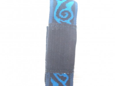

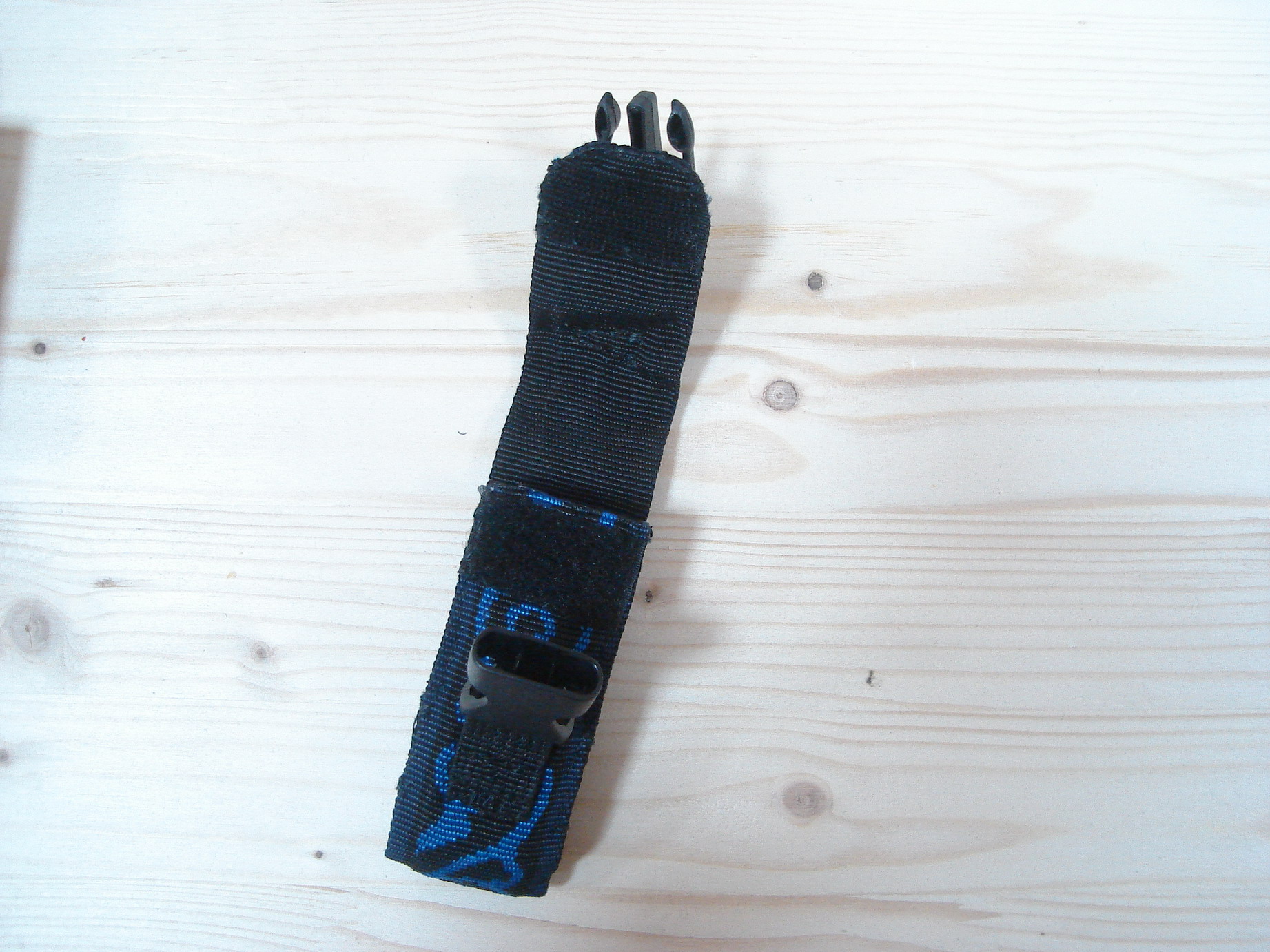

Основная "шкурка" – полая стропа 40 мм. Резинку пришлось надставлять, поскольку самая широкая, встречающаяся в наших ателье – 40 мм. Состыковал 40 и 20.
Также проблема – достать хорошую липучку, поэтому я изначально замыслил сделать комбинированную застежку: липучку и фастекс.

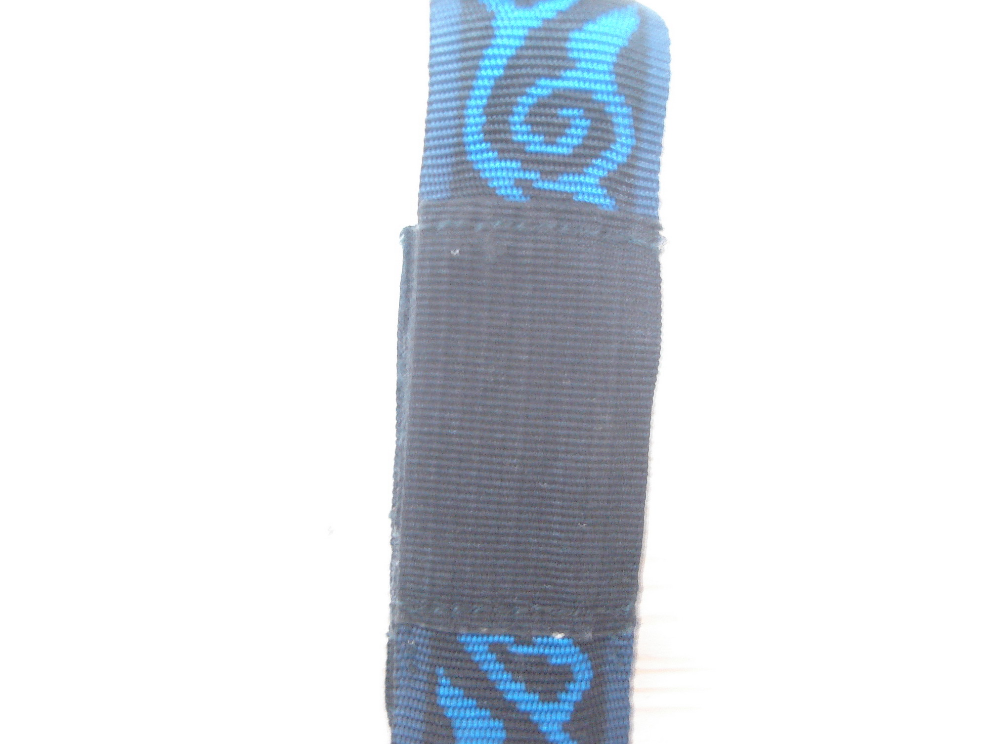

04.jpg [ 582.81 КБ | Просмотров: 3982 ]
Смысл – когда работаешь предметом или он нужен в быстрой готовности, можно оставить на липучке. В "походном" положении только липучка не надежна, дополняется фастексом.
Здесь нужно обратить внимание на то, чтобы при раскрытии нижняя часть фастекса, не мешала краю клапана.

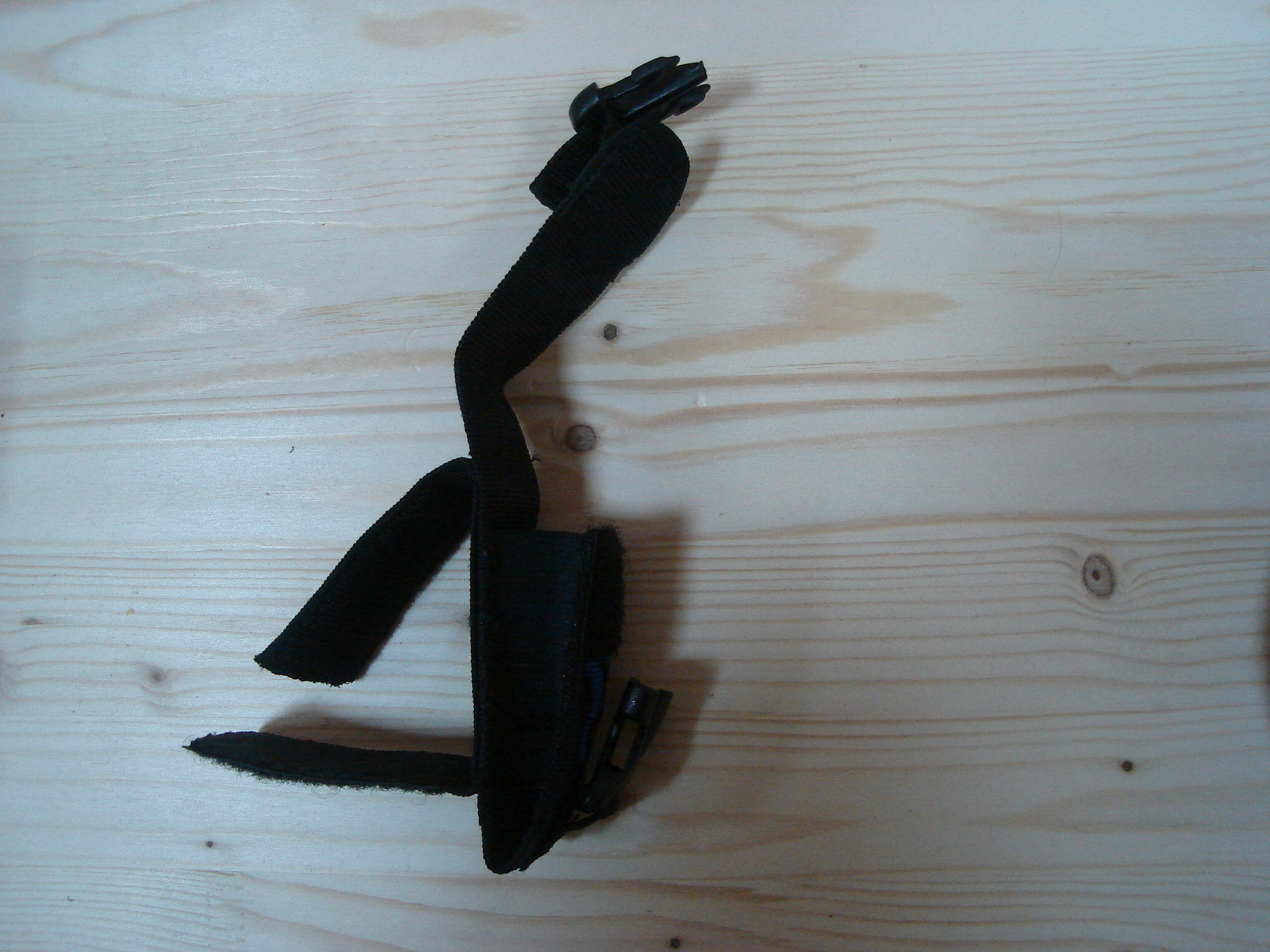

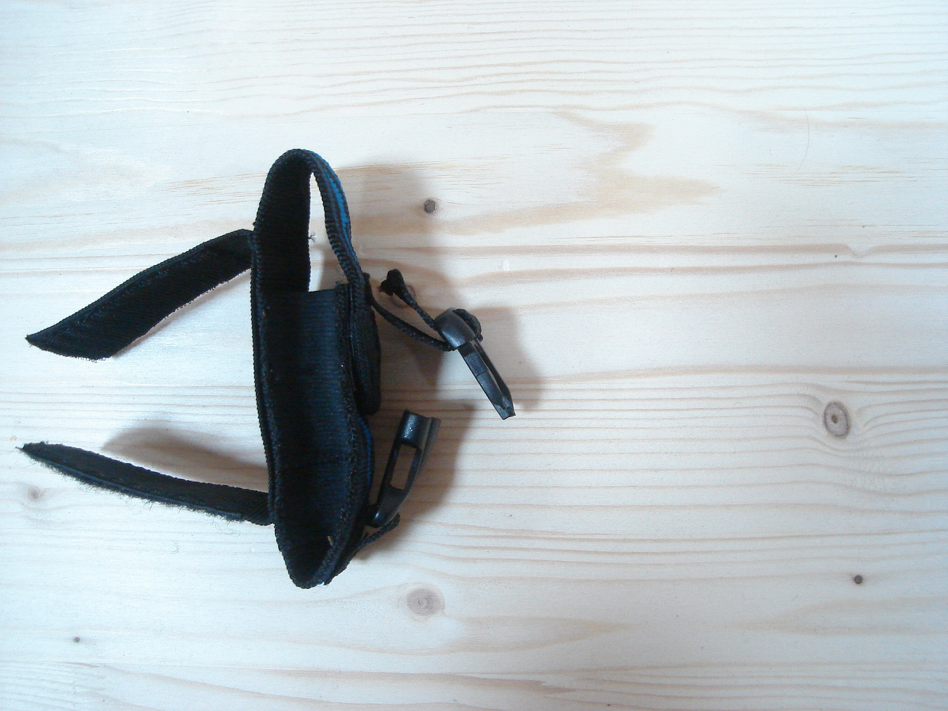

У второго чехла сделал расстегивающееся – чтобы крепить на снаряжение или на ремень, не снимая/расстегивая оных.
10.jpg [ 681.7 КБ | Просмотров: 3982 ]
11.jpg [ 661.27 КБ | Просмотров: 3982 ]
Две половинки стыкуются той же липучкой (да, выше упоминалось, что качество липучек не очень, но на большой площади (40х60 мм) держит неплохо).
Возвращаясь к двойной застежке (липучка+фастекс), плюс еще в том, что при желании можно цеплять клапаном вниз, так даже удобнее получается доставать, особенно из-под длиннополой верхней одежды :) .

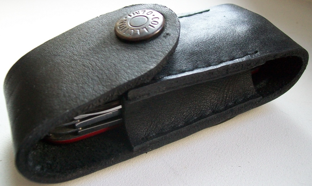

Ничего если я влезу в чужую тему? :oops:
Просто такой же принцип и я использовал, только вставил полоску кожи -
чехол.jpg [ 243.16 КБ | Просмотров: 3753 ]
