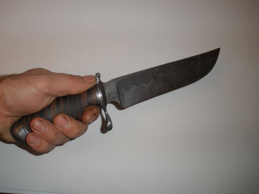

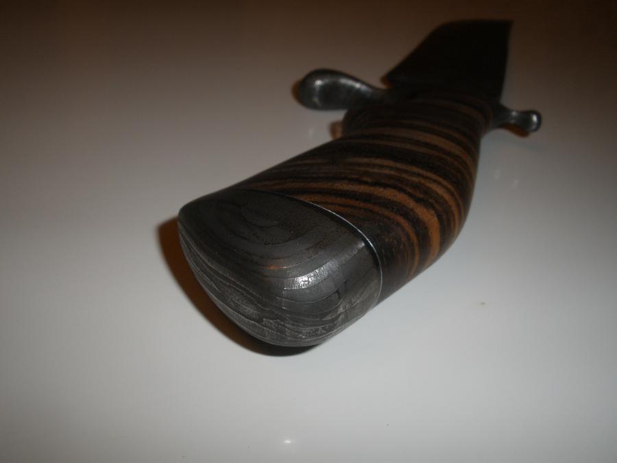

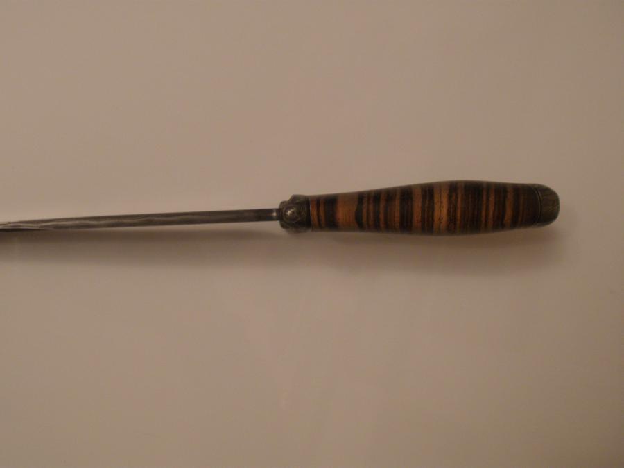

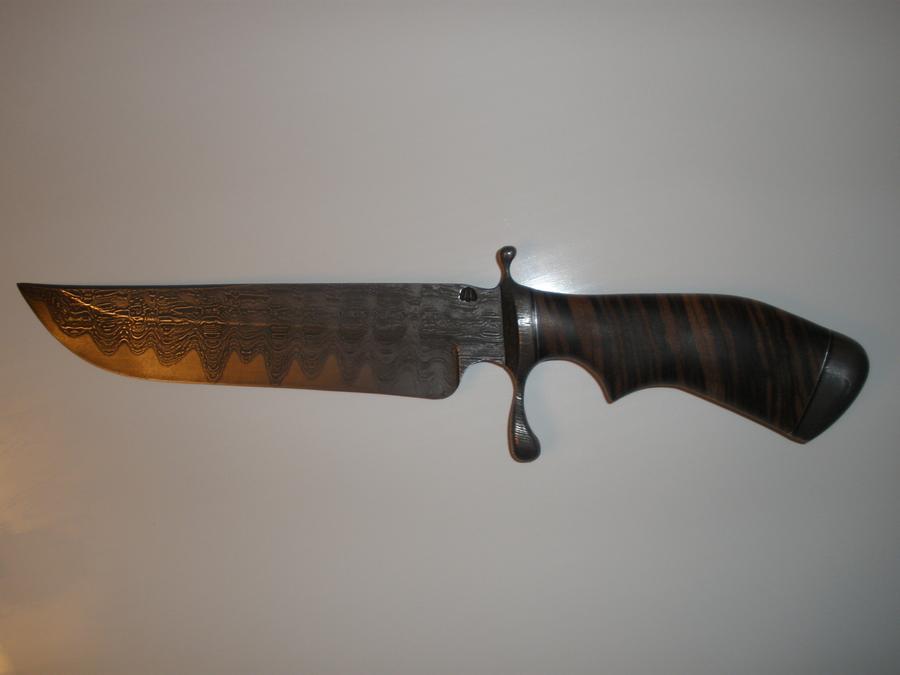

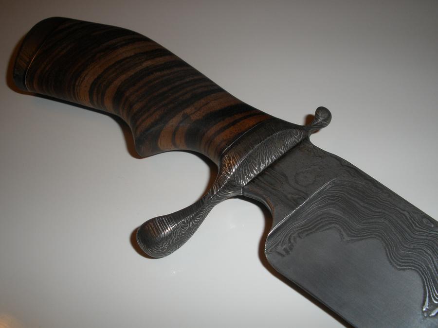

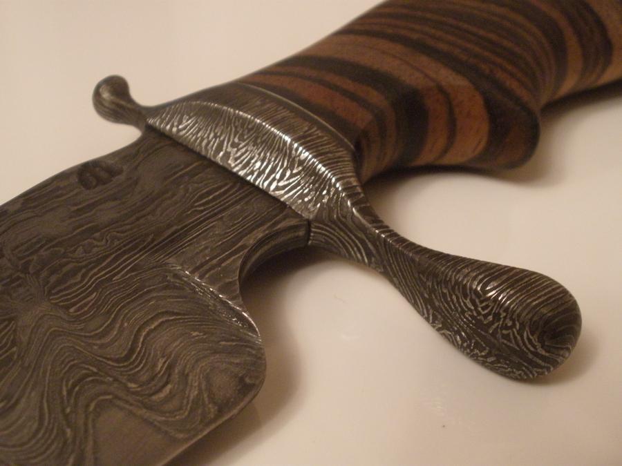

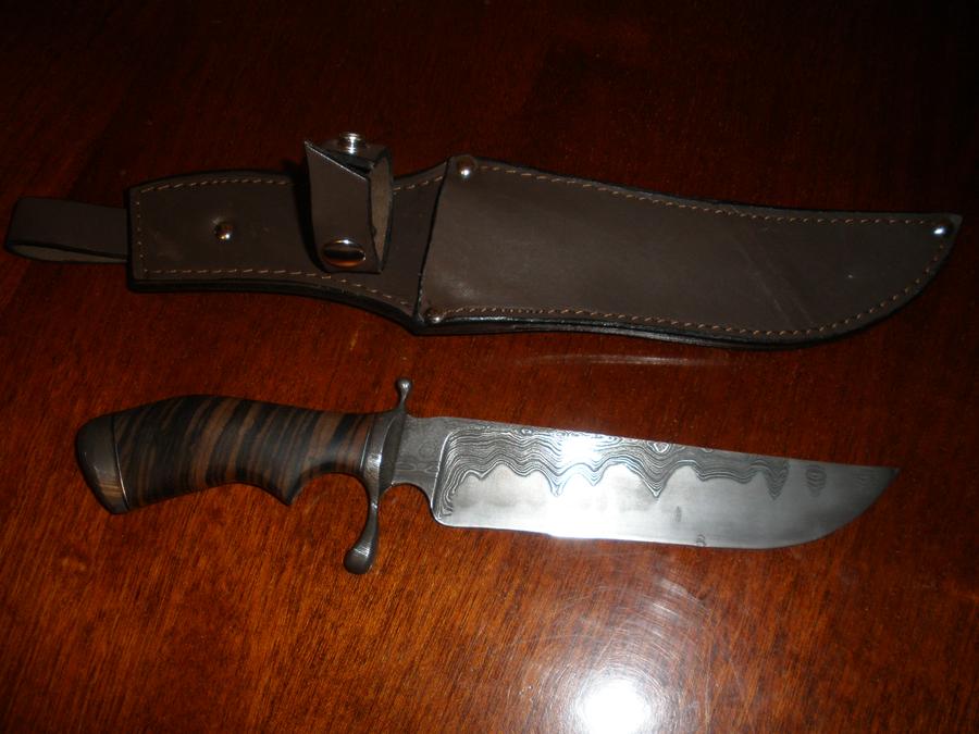

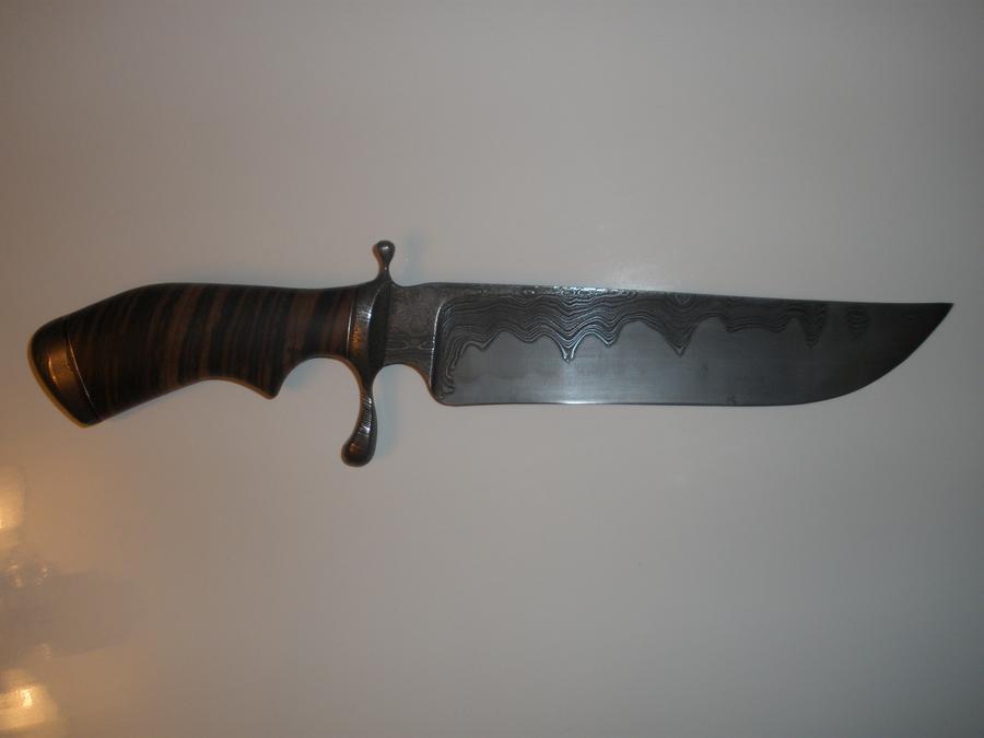

Приветствую Общество ! Что-то давненько не уворачивался от мебелей ,вот решил Вам представить небольшую поделку из недавнего.Железо самое типовое от Мастерской Федотова А.В. ,но с небольшим доработом.Дровишко самая заурядная зебранка,напарафиненая в пламени горелки,попроще-отвоскованая нагорячую.Приборы декора- обрезки дамаска от одноимённой фирмы,послесаренные на коленке,естественно с применением болгаринга и его младшего брата напилинга.Нож незаточен!Это для ОСОБО интересующихся.Ножен под стать ножу пока что нет ,но временные имеются.Размеры самые обычные -клинок :175*38*4.5 ,рукоять : 120*36*22. Что мне нравится в ЭТОМ клинке - это звук,когда ноготком по кончику клинка-звон,песня !

клевый! только гарда выглядит несколько хрупкой 8)

Закос под Боуи-Буй.Хвостиками гарды врядли какую нить работу с нагрузкой можно придумать ,хотя если под газами метать сие творение в дерево потолще ,то можно что-нибудь и повредить. :wink:

Вот про пимпуську я чёт даже не думал,чесно.Сейчас поздно такими вестчами с тыльником заниматься,он калёный .В принципе разобрать конструкцию можно,но не буду.Откручивать-отпускать-калить-долгий путь.

Мне понравился. Это ж усидчивость больше моей надо иметь, чтобы так вылизать гарду :shock:
Хотя и не люблю боуи, этот понравился. Ножны серьезные надо, под стать.

Когда дамаск отпущен он обрабатывается вполне сносно,ни у кого не возникнет проблем.Единственно что сдерживает большинство нас от работ с фурнитурой из дамаска-это его отсутствие ,приличные куски идут на изготов ножей ,а мелочь в отходы.К тому же конструкция ножа должна предусматривать съём приборов после подгонки для закалки,и последущее водворение на место.Муторно.Но красиво.

Хороший нож. Мне тоже понравилось. Деревяшка, правда, как-то мрачноватенько смотрится вместе с темным дамаском. Дута бы что-нибудь поярче!

Действительно холодный,но если он кому-то вдруг понадобится,то нарисует на нём номер и фсё-пользуйся безбоязненно.А то что зебранка мрачновато смотрится-есть немного,потемнела после пропитки расплавленным парафином.На мой взгляд не катастрофично.Зебрано была выбрана из-за своих полосок,чтоб по возможности сочетался рисунок на клинке и тыльнике с рукоятью.

:mrgreen: неужто я первый ,кто смастрячил клинок с разносторонней взрезкой :mrgreen: Такой вариант строя мне кажется имеет право на жизнь.Если всё у меня получится (даже если не получится) скоро попытаюсь показать ещё один вариант такого построения клинка.Поэкспериментирую.

Всё очень понравилось. Классная работа. Только гарда со стороны пальцев на мой взгляд чуть наклона назад просит, ближе к пальцам. Нет?
