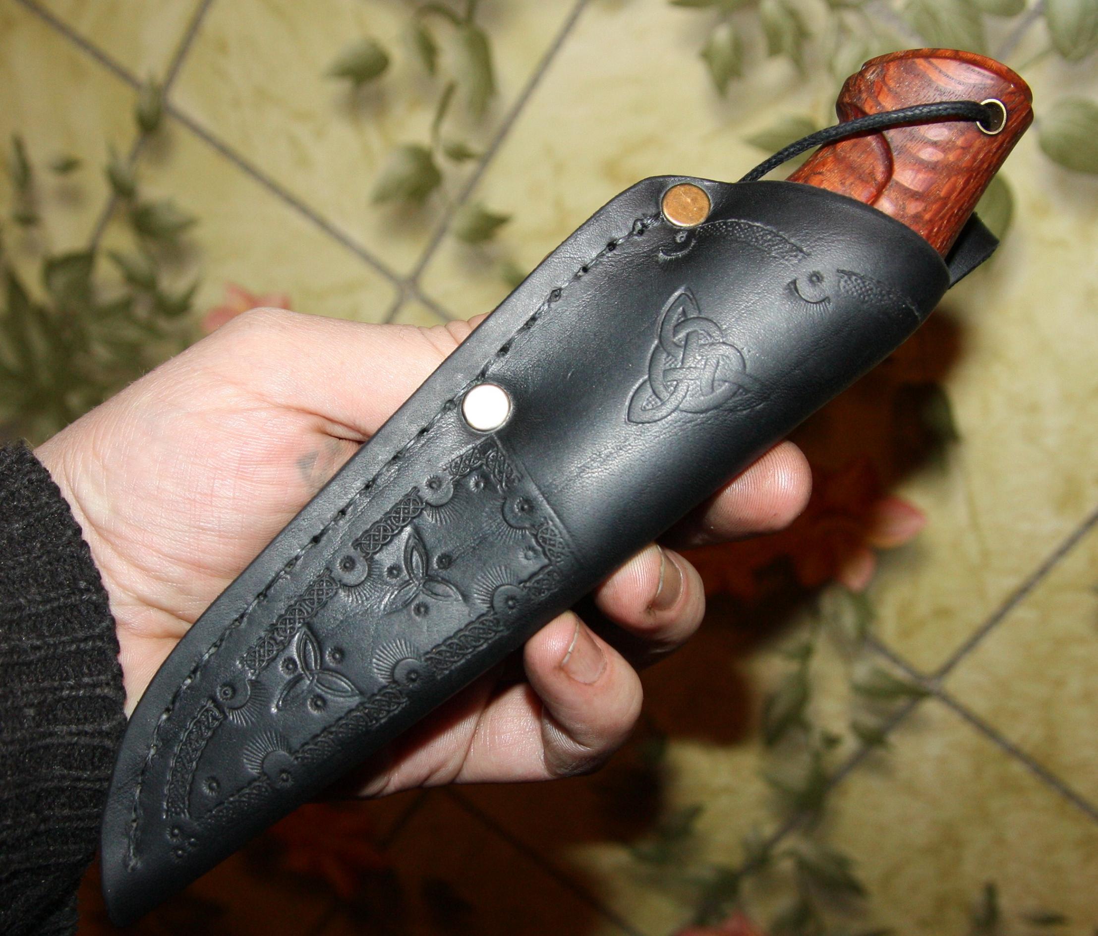

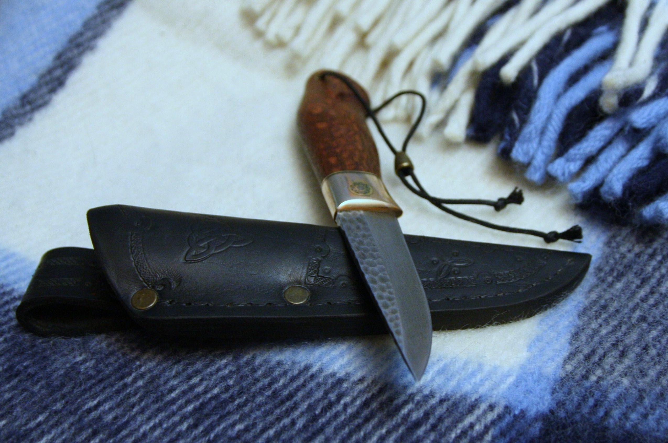

Вот такие ножны образовались,....надо кожу покупать, чето мне чёрная порядко поднадоела.
Ну и ТТХ, для порядку.
клинок
сталь-Р18
HRC-62-64
длинна -95мм
ширина -25мм
толщина -4,2мм
Рукоять:
длинна -120мм
дерево -лайсвуд
больстер -бронза
пин и темлячная трубка-латунь.
Ножны-кожа чепрак, 4мм
тиснение, вощение.
IMG_0416.JPG [ 586.15 КБ | Просмотров: 2269 ]
IMG_0411.JPG [ 468.54 КБ | Просмотров: 2269 ]
IMG_0413.JPG [ 429.35 КБ | Просмотров: 2269 ]
IMG_0414.JPG [ 426.96 КБ | Просмотров: 2269 ]

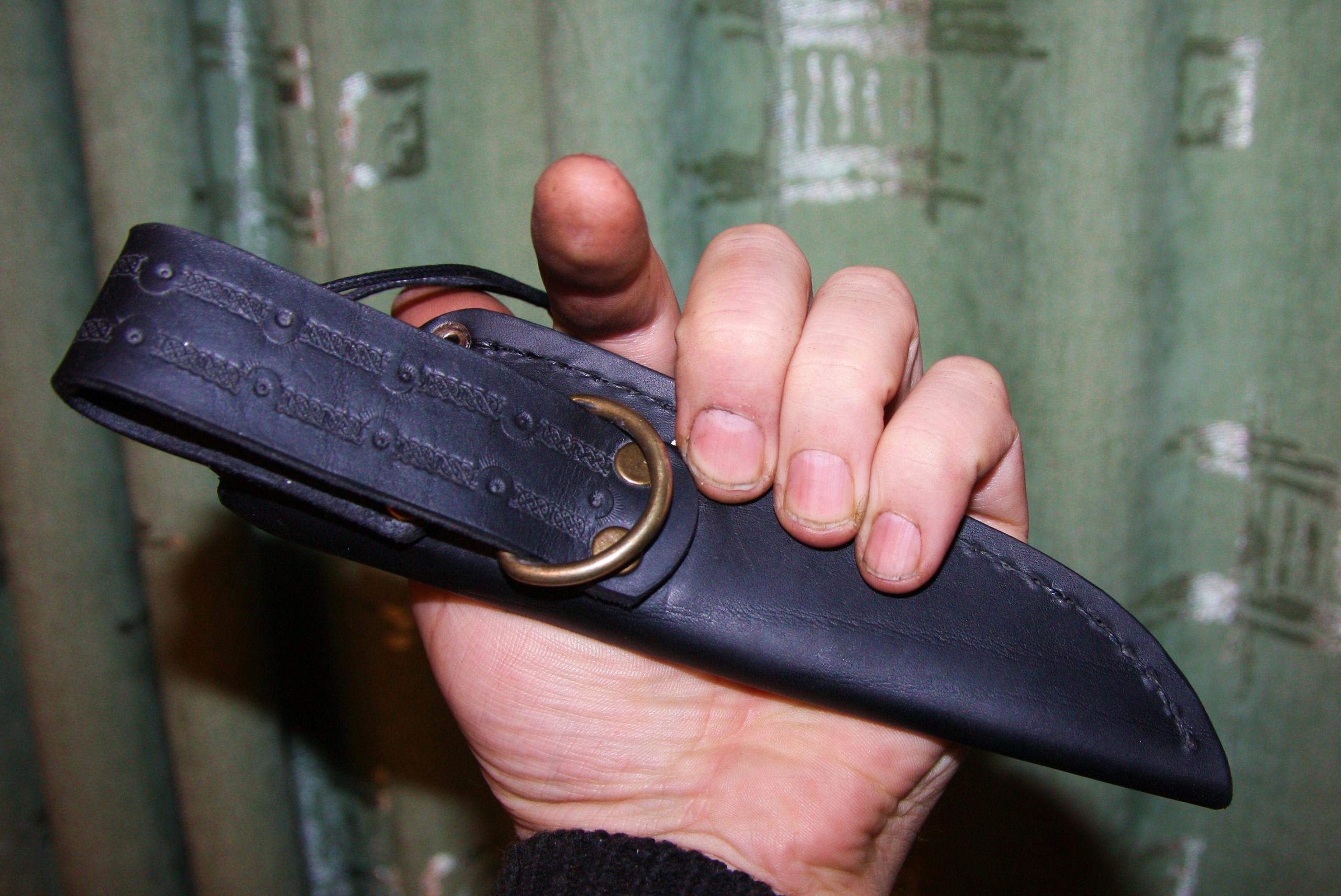

Все нравится, кроме подвеса .. :|

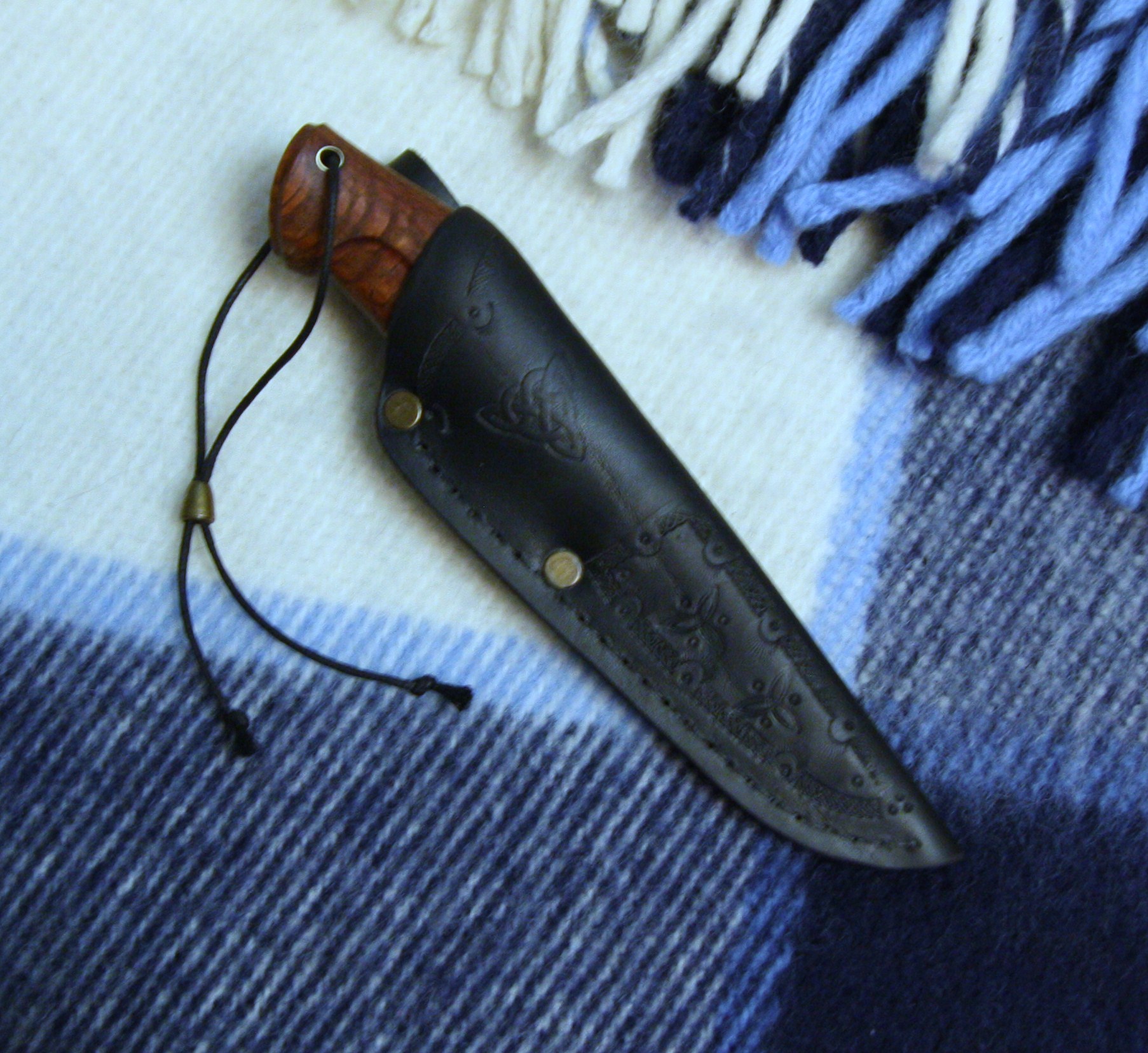

вот подвес, можно сказать , жёсткий.
IMG_0417.JPG [ 423.09 КБ | Просмотров: 2262 ]

Ни :( ножны не очень,без инструмента тиснение лучше получалось :D
 Заголовок сообщения: Re: Былина, о мученике.
СообщениеДобавлено: Пт дек 17, 2010 0:51
темно уже, плохо фотать, узоры мелкие, вживую лучше, ну какие там ещё отмазки придумать :lol: ....а,точно.... на черной коже всегда хуже, да и ищё, я пока учюся... :mrgreen: :mrgreen: :mrgreen:
IMG_0419.JPG [ 432 КБ | Просмотров: 2249 ]

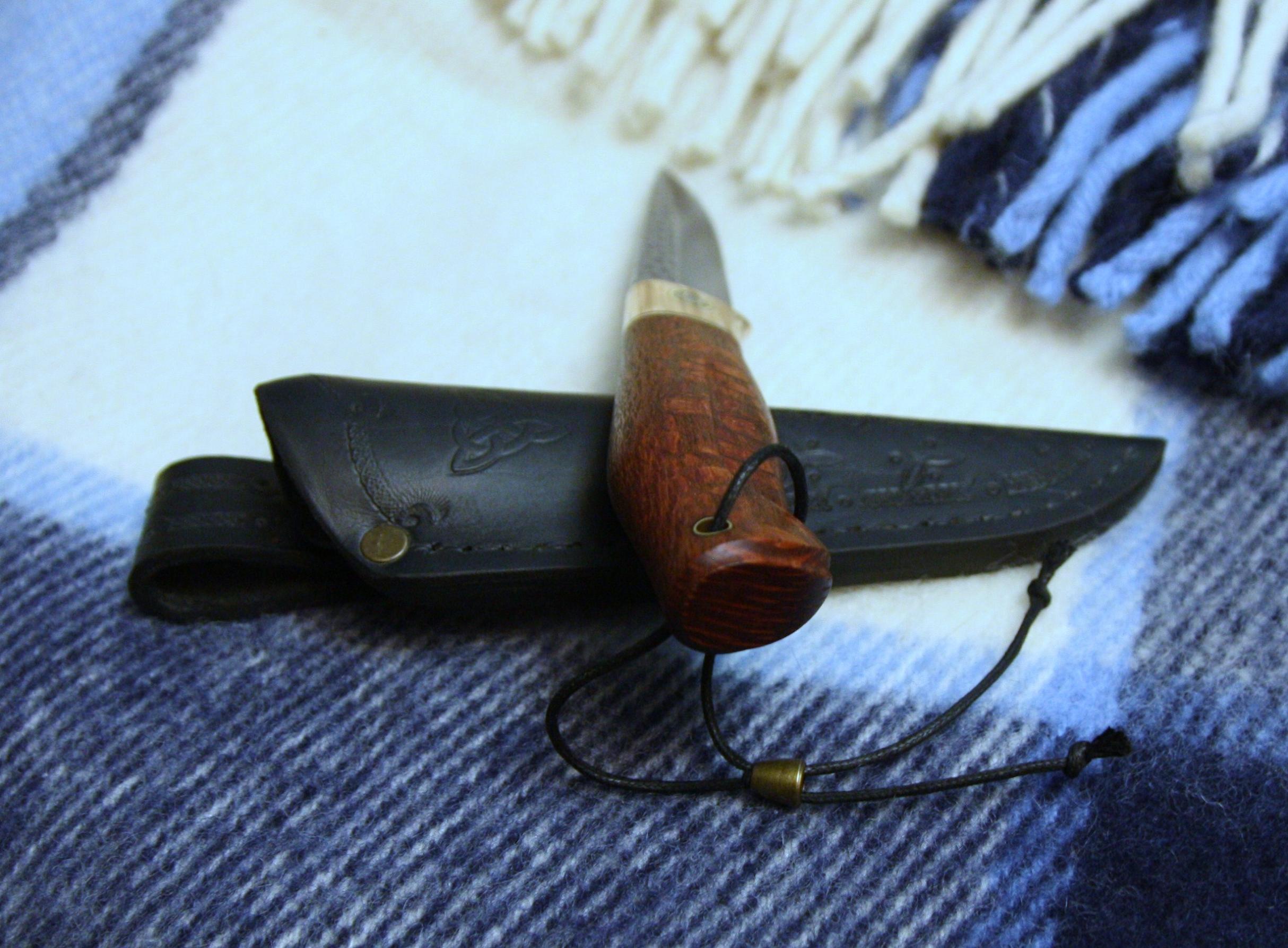

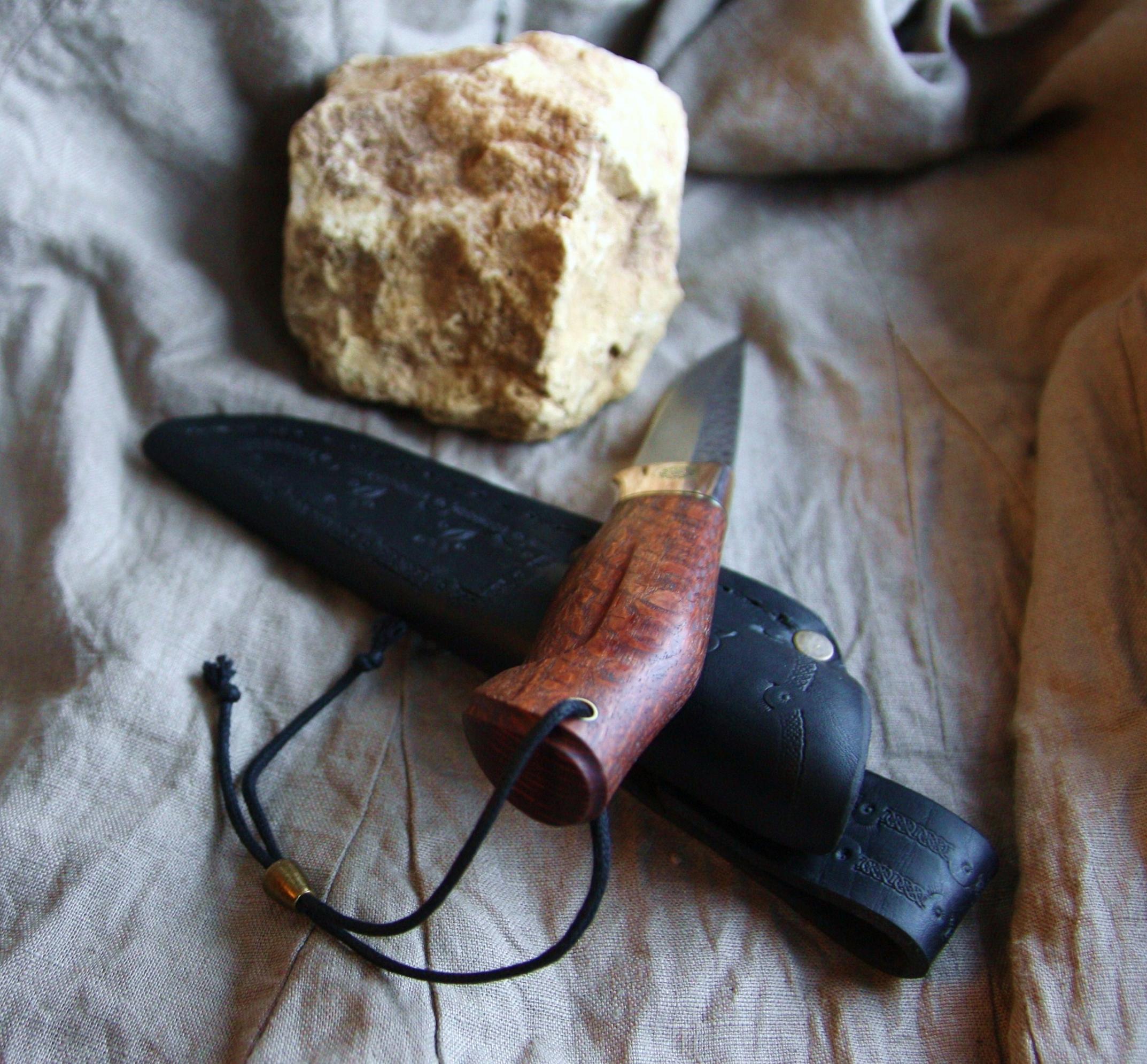

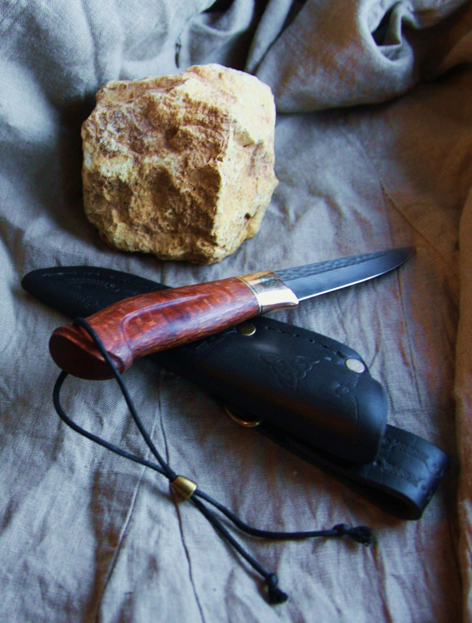

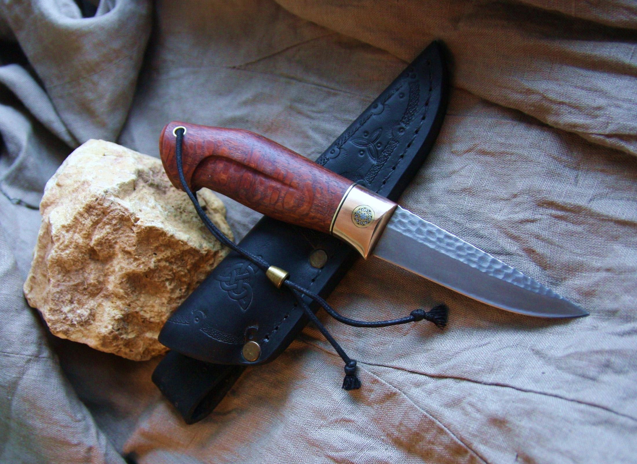

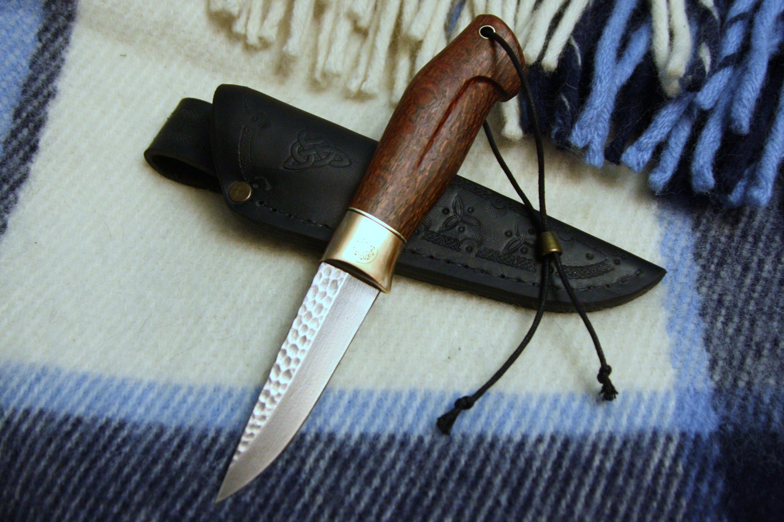

успел таки на прощание фотки нармальные сделать. :)
Наречён за свою неподатливость и вредность-"Характер" :lol:
IMG_0420.JPG [ 524.02 КБ | Просмотров: 2232 ]
IMG_0425.JPG [ 504.47 КБ | Просмотров: 2232 ]
IMG_0428.JPG [ 455.97 КБ | Просмотров: 2232 ]
