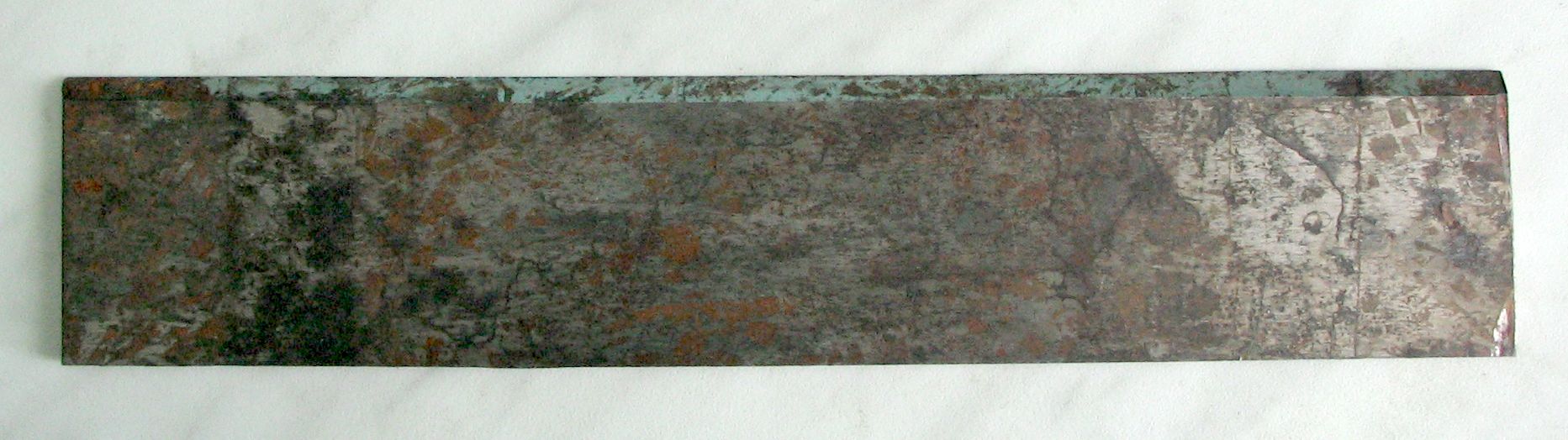

Я вот делал из ножа для рубанка. Так там сталь мягше чем у мехпилы, но надфилем алмазным еле берется. Я бы сказал 56-58 Hrc.
Вот из такого ножа делал.
rubanok.jpg [ 168.67 КБ | Просмотров: 22701 ]
это что-то от деревообрабатывающего станка может...
Это нож для ручного рубанка?
 Заголовок сообщения: Re: Помогите новичку советом.
СообщениеДобавлено: Сб дек 25, 2010 15:19
длина где-то 200 мм, ширина 40-45 мм
СообщениеДобавлено: Сб дек 25, 2010 16:04
Андрей, у тебя наверное с большого станка, просто распиленный на несколько кусков, при такой ширине ножа, примерно нож изначально был не менее 820мм, что подозреваю со старого рейсмуса "красный октябрь"

СообщениеДобавлено: Сб дек 25, 2010 16:48
Следов распила не заметил.
