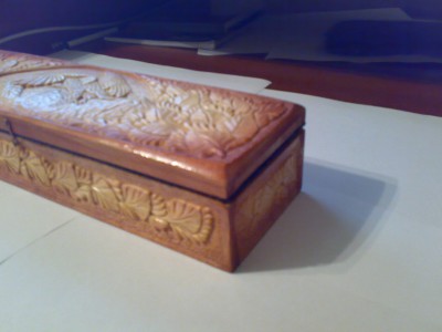

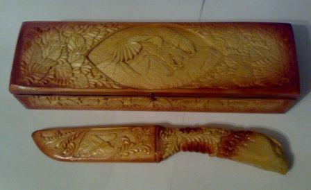

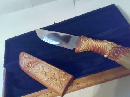

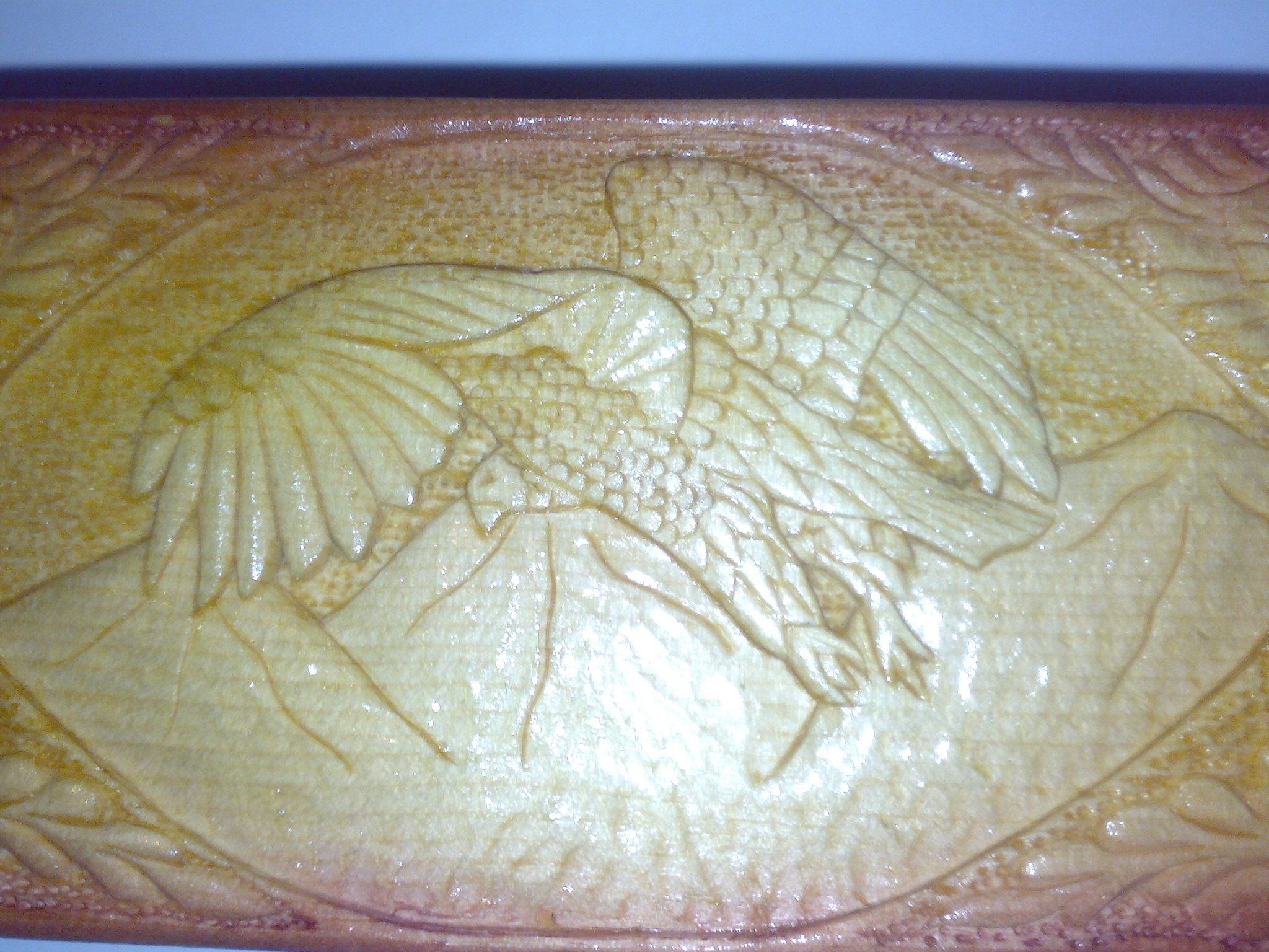

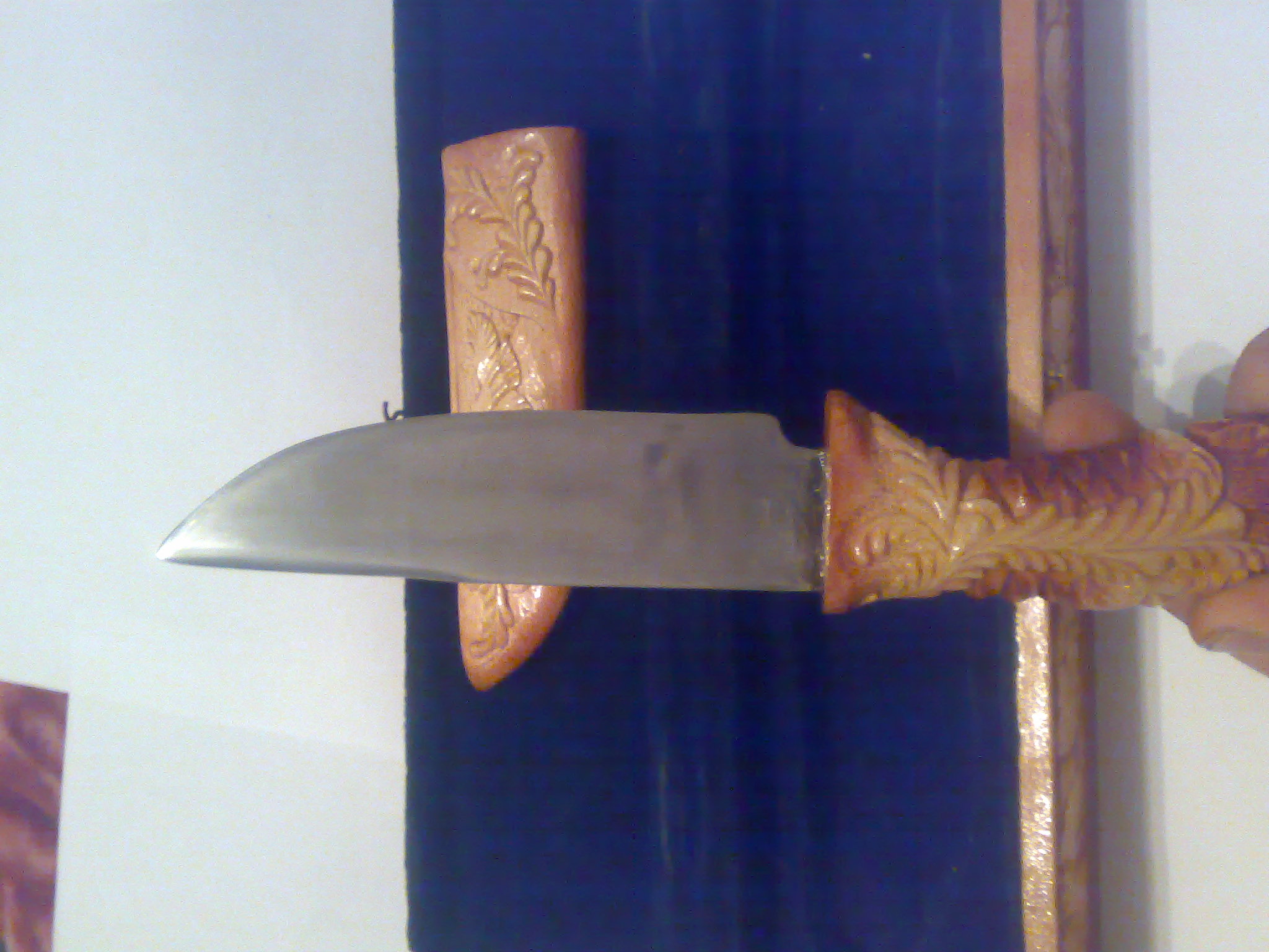

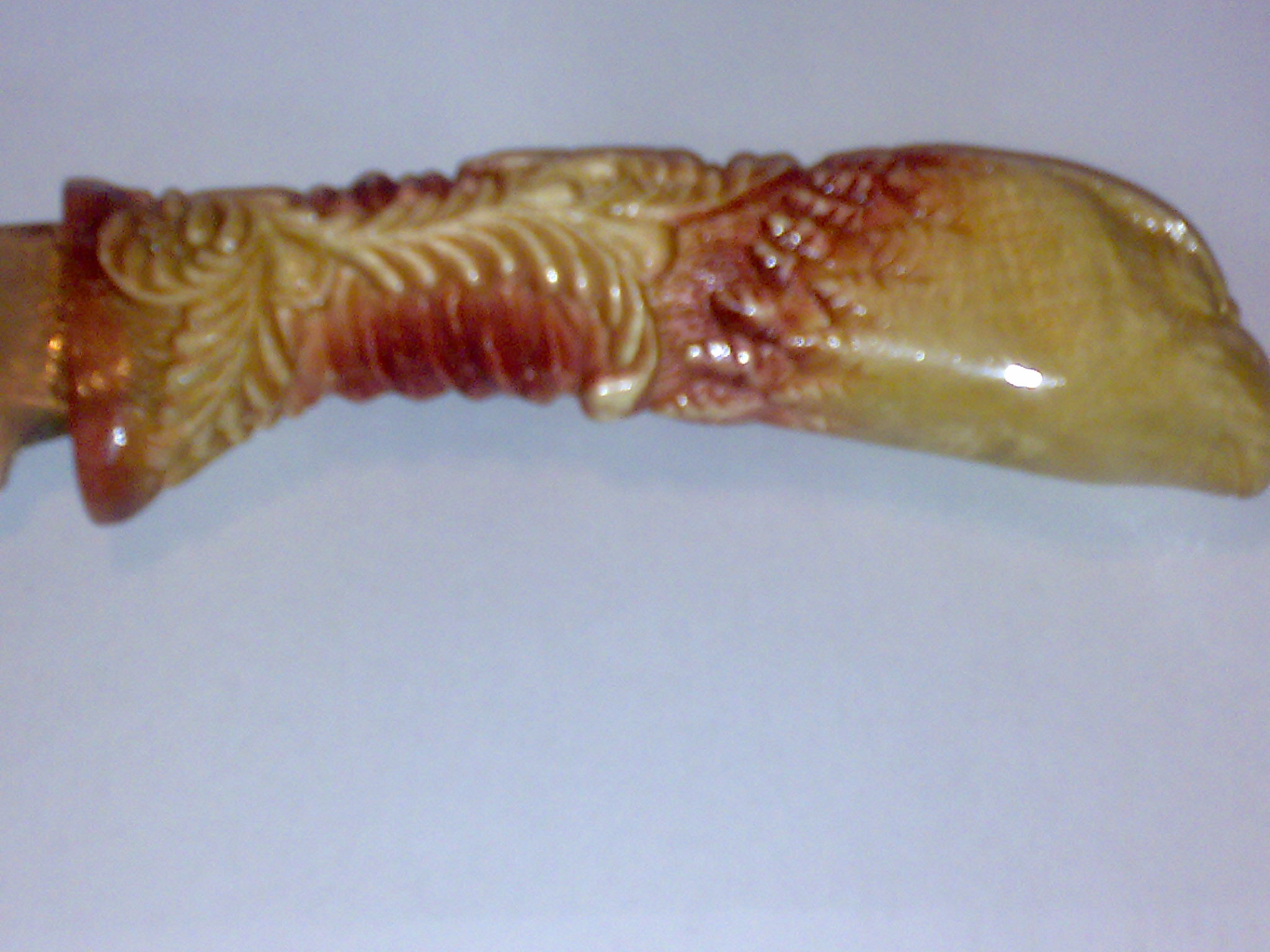

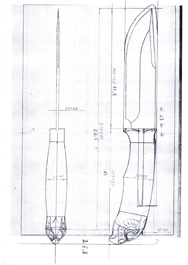

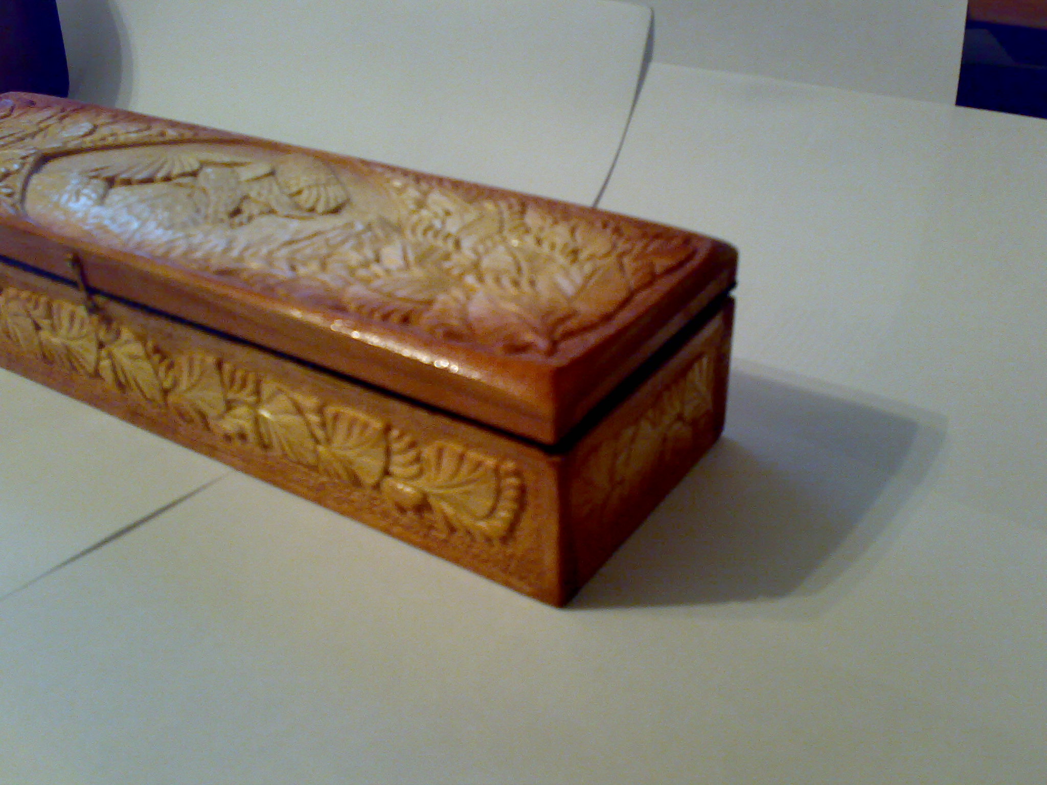

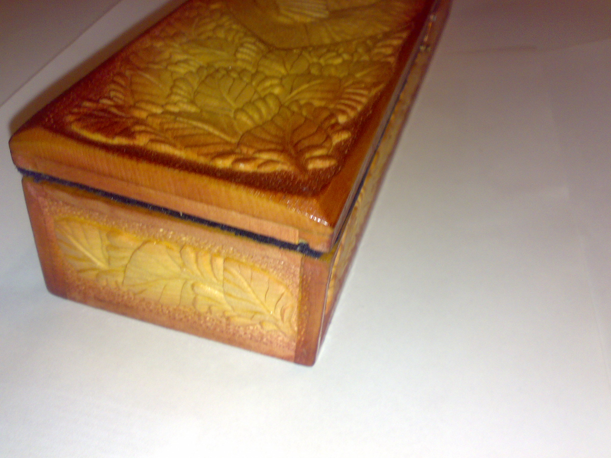

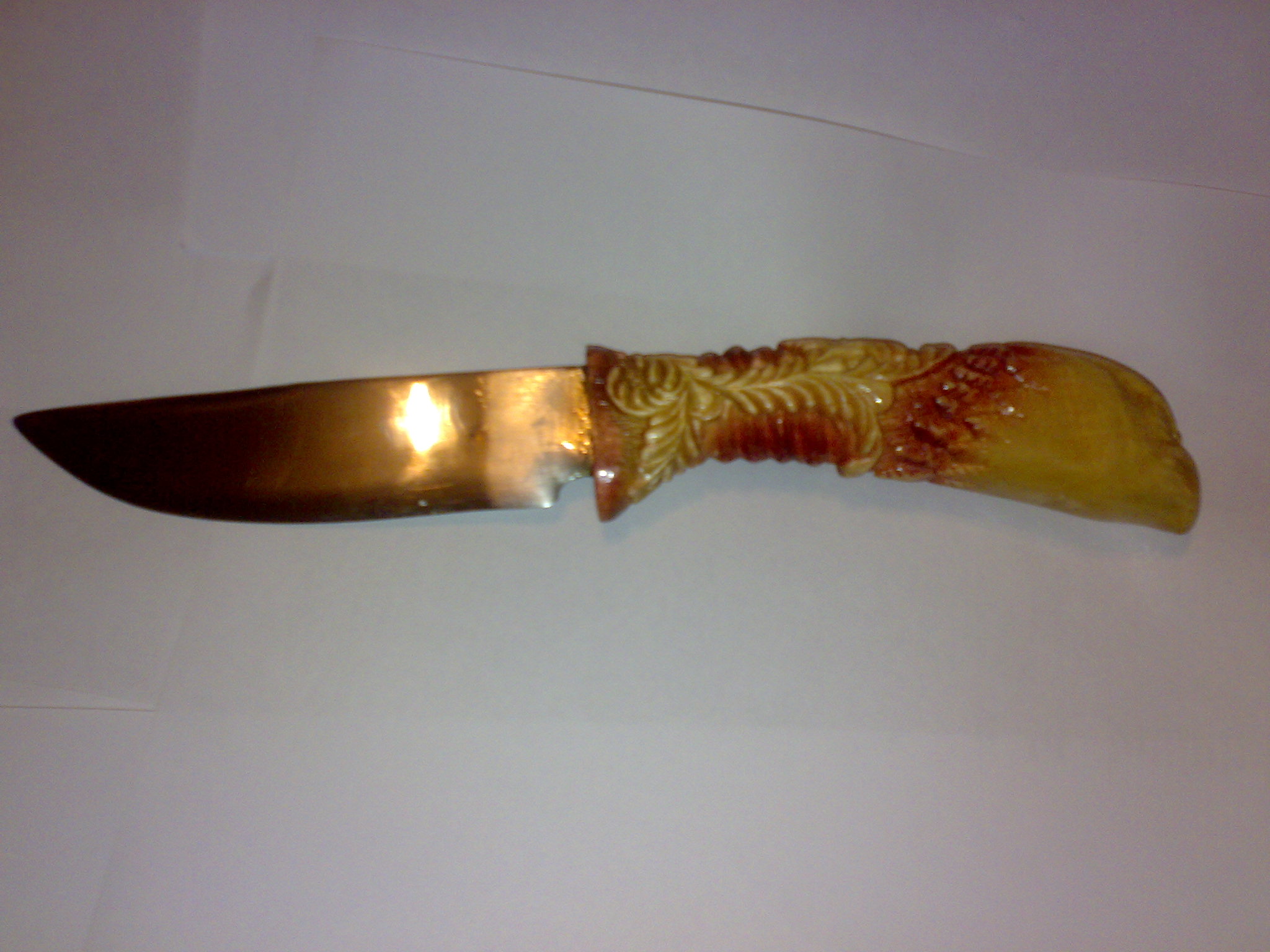

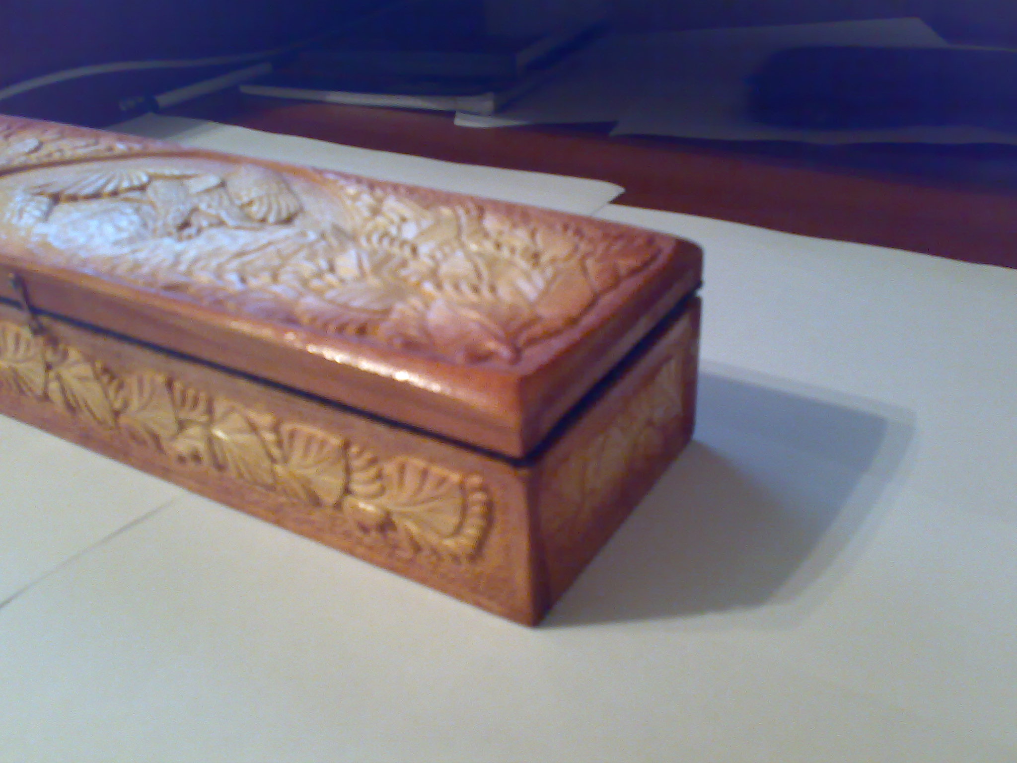

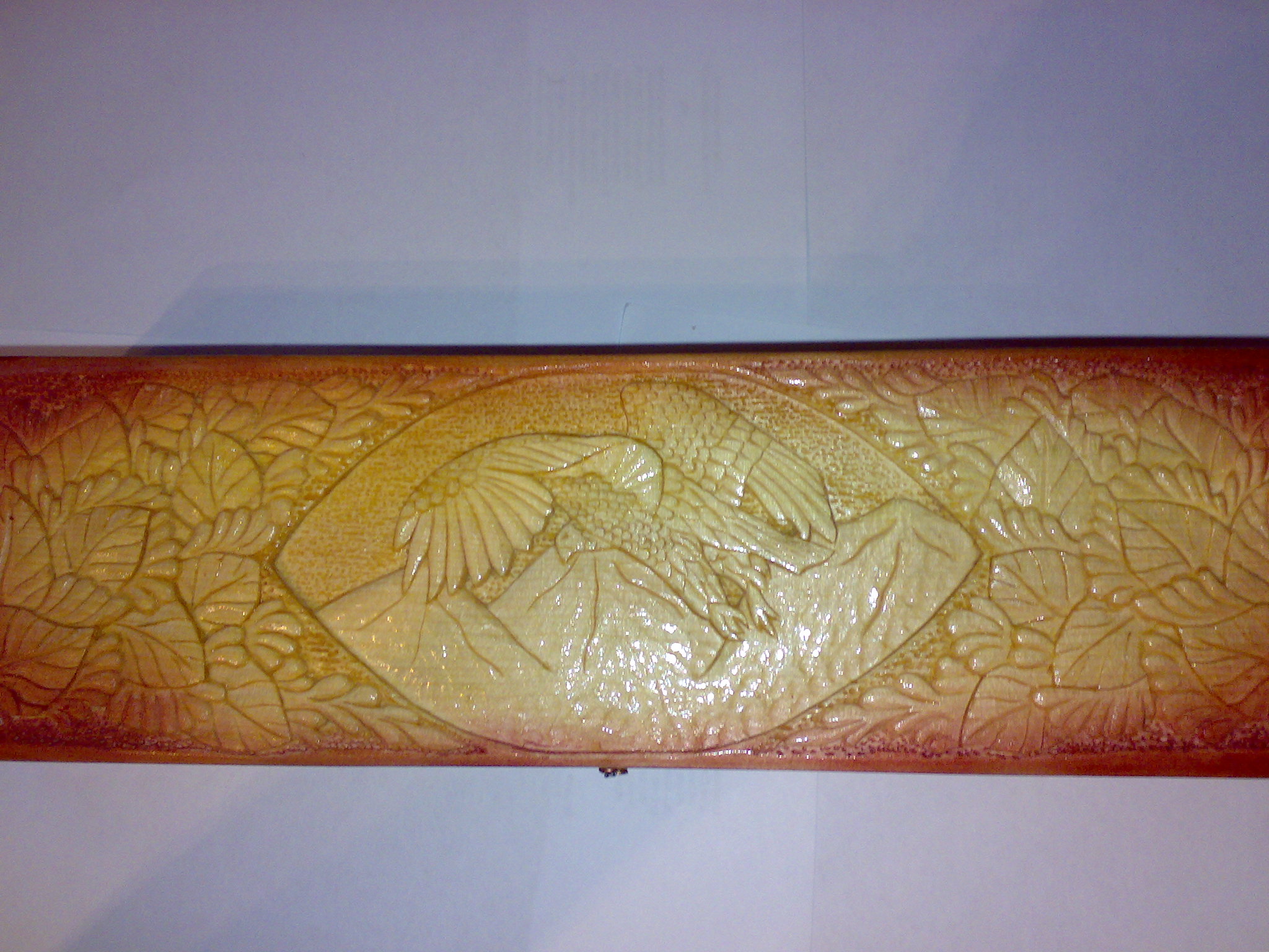

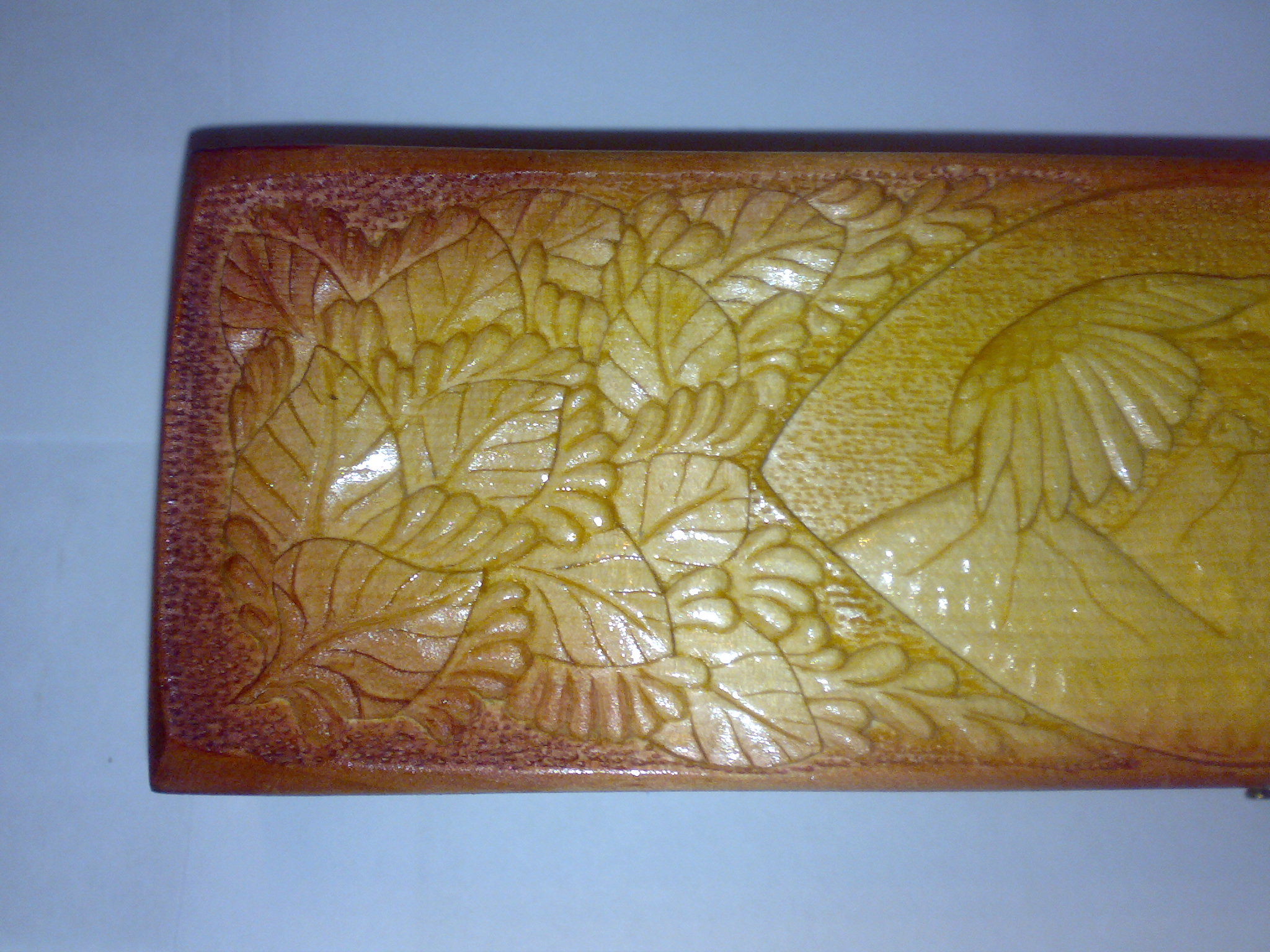

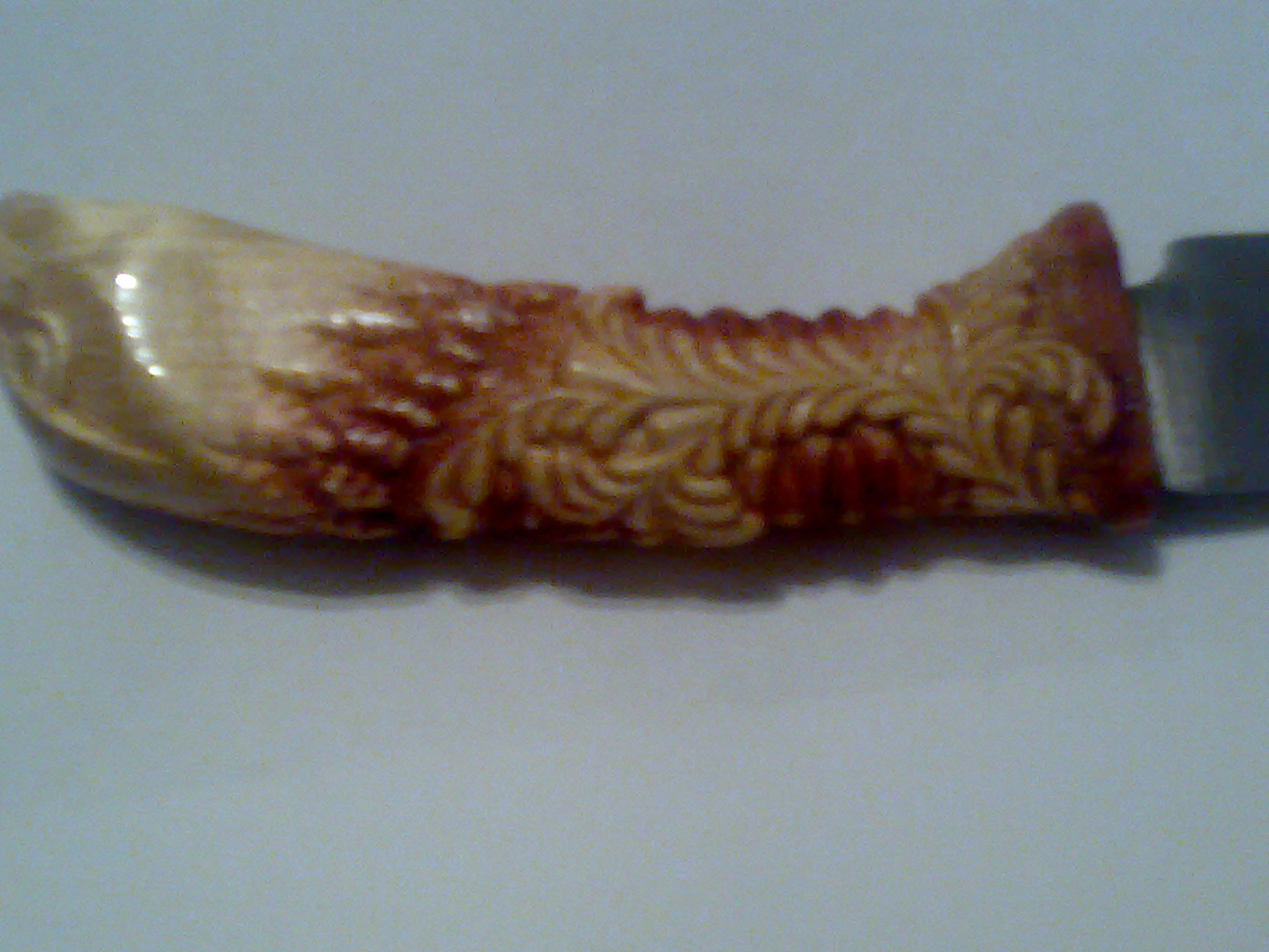

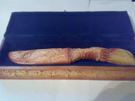

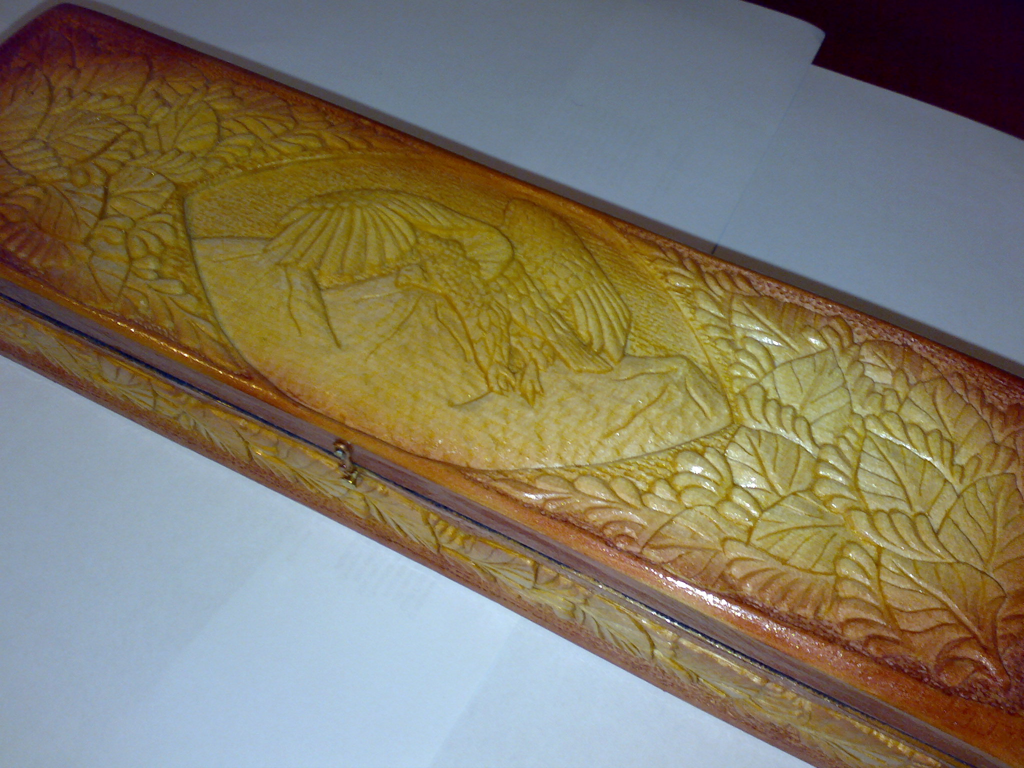

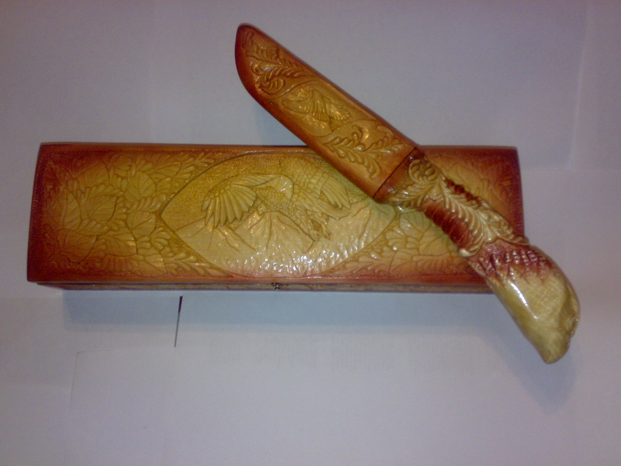

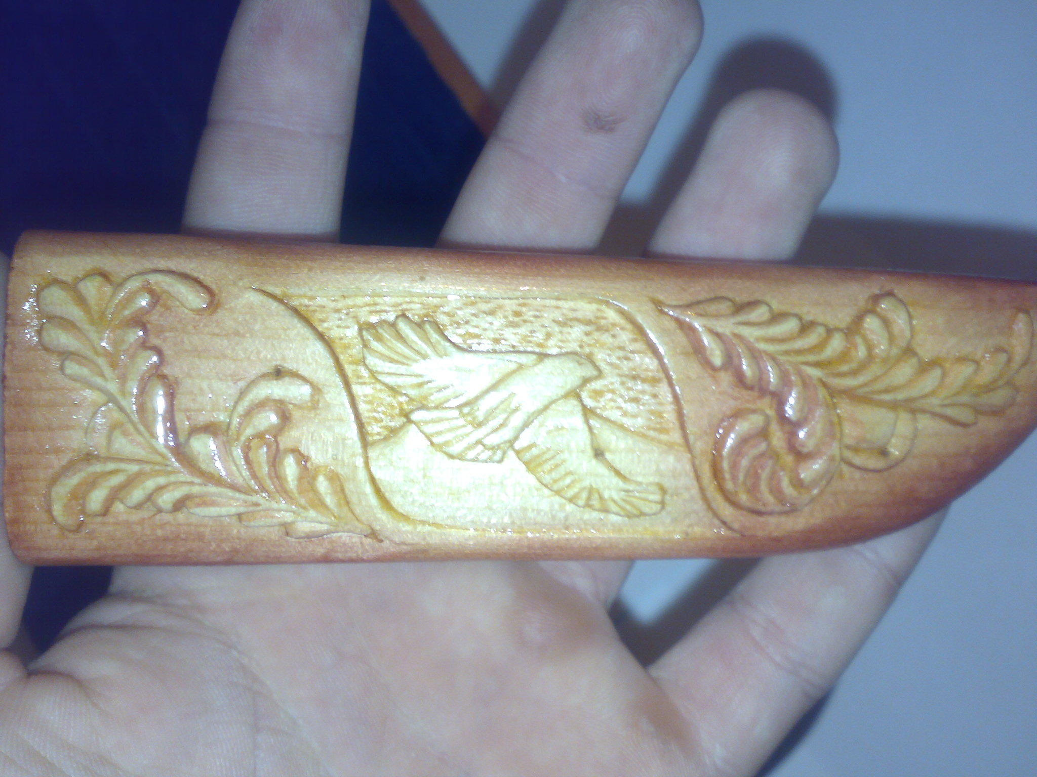

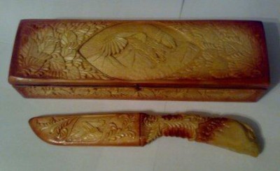

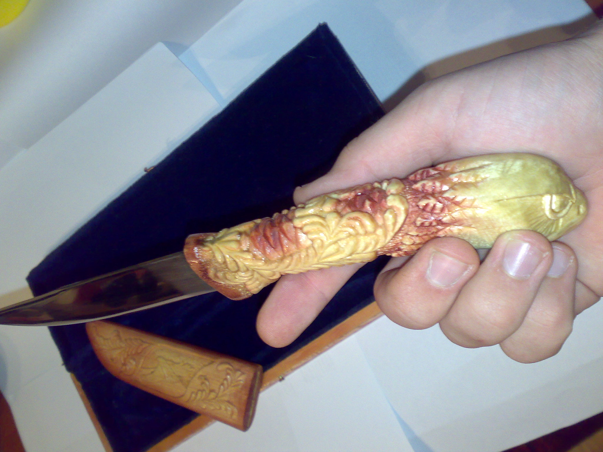

Жду коментариев, скажите что неправельно, что можно было бы сделать по другому, вобщем жду дельных советов! :D
Комментарий к файлу: чертёж

Сначала о хорошем.
Шкатулка, как и резьба в целом лично мне понравились, за исключением рукояти, и того что перенаворочена, как бы нет сдержанности стиля, хотя примерно всё сделано в едином ритме и цветовая гамма одинакова, но картина как бы не получилась. :roll:
Матерьялы довольно простые, и при таком количестве работы, как то не важнецки выглядят...
Светлый тон дерева с подтонированием (выглядит пятнами, а не подчёркнутыми элементами), всё это в совокупе дало эфект ширпотребной вещи, которыми на ярмарках торгуют.
Лак на рукояти это дурной тон в ножестроении.
Отсутствие цвет мета, как то, что нет гарды, это очень подчёркивает.
Потом, я лично не вижу стыка клинка и рукояти, чтоб оценить качество подгонки, это растраивает, и покупатель тоже наверное желал бы увидеть стык.
Вопщем можно сказать много и не о чём, много ньансов, которые лично мне не нравяца, но из за хохломы путают мозг простого обывателя.
Как бы попроще и подоходчевей выразитца :roll: работа не плохая, но инородная, т.е. сувенир, но для неискушённого потребителя. Если допустим шкатулку гостям показывать, то наверное её оценят больше по достоинству, чем сам нож.
За сам клинок, уже сказано не мало, но просто не значит плохо.
Вопщем то на эскизе всё гораздо лучше выглядит, а по факту, получилось нечто иное, жаль, но факт.
Но лиха бяда начало, стоит попробывать сделать более сдержанный нож, тока не забывай о законодательстве.

Да ладно :D для первого нормально.Больше внимания надо уделять мелочам и подгонке.

спасибо, в будующем учту!

Обрати внимание, на твоём черчеже линии ножа не теряютца, на готовом контуры тоже должны оставатся, как бы оставляя строгость ножа не тронутой, линия обуха клинка должна продолжаться плавно до самого тыльника, как бы продолжая его.... не нужно выпуклостей и ям по спине рукояти,
если это не кинжал канешна. :wink:

А чем рукоять защитить, если не лаком? разве что в масле проварить...

А по поводу клинка... я пытался контуры оставить, только вот толщины не хватило, 2мм всего

Изучай мат.часть, здесь всё есть....http://talks.guns.ru/forummessage/97/134546.html

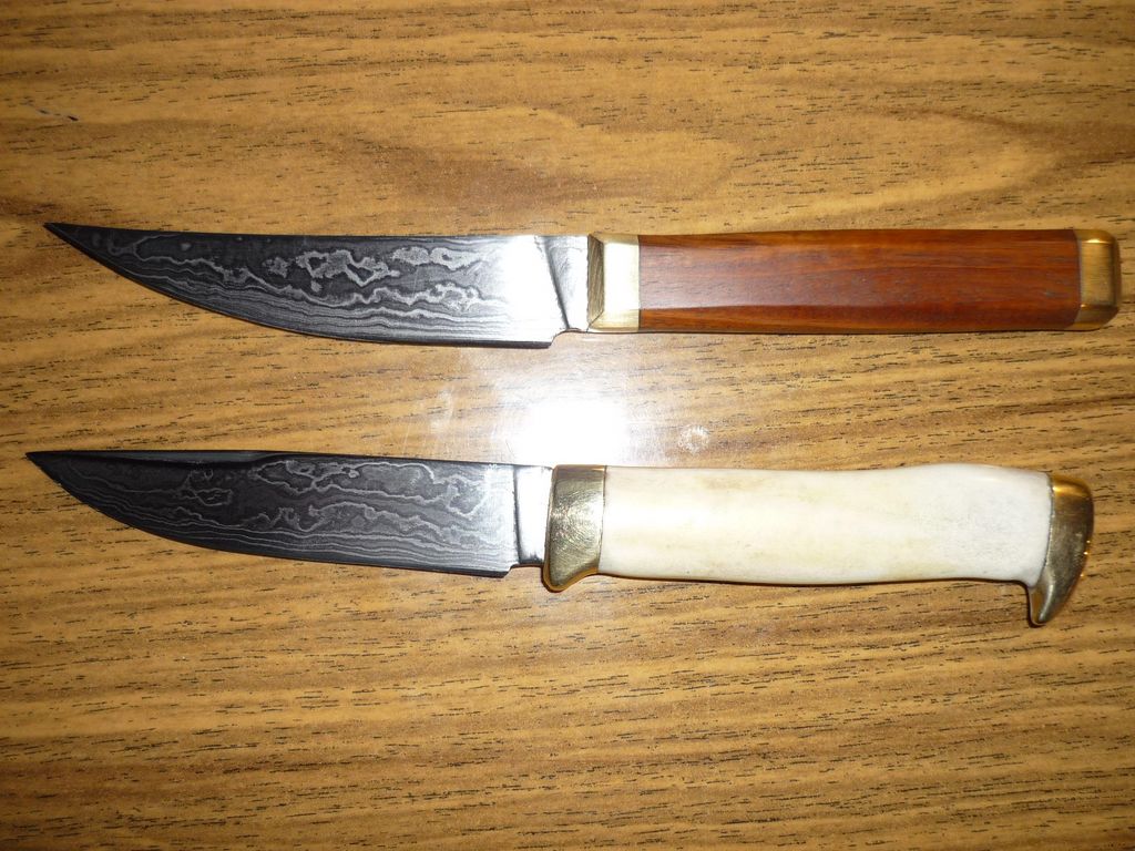

Добрый вечер! Мои первые два ножа. У кого какое мнение?

Если кто подскажет новичку как создать тему, буду очень признателен.

У меня есть мнение, лучше создать свою тему, там и обсудим. :roll:
