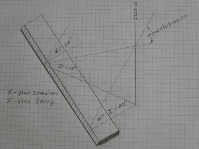

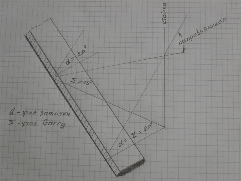

Garry писал(а):

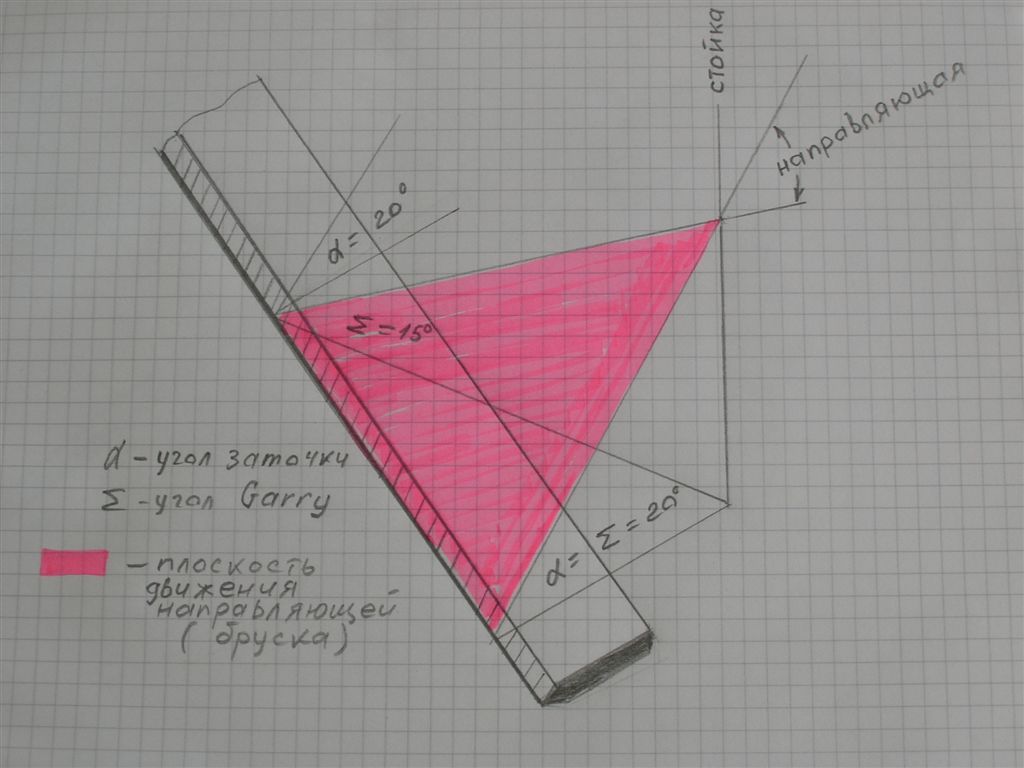

это как раз и есть отсутствие пространственного воображения
Не спора ради ( он зашел в тупик и не вижу шансов на выход из него ) , нарисовал еще объемную картинку для желающих понять , что речь идет о разных углах . А то как-то неловко за отсутствие пространственного воображения . :oops:
001~1.JPG [ 84.01 КБ | Просмотров: 9576 ]
003~1.JPG [ 88.48 КБ | Просмотров: 9572 ]

Переточил на Лански,ДМТ достаточно много всего,смысл этой системы именно в одинаковом угле заточки рк по ВСЕЙ её плоскости,если нож зажат ровно угол рк всегда одинаковый.Струбцина находиться в статическом состоянии,направляющая одной точкой стоит на месте,другая точка двигаеться паралельно рк в одинаковой плоскости,примерно так

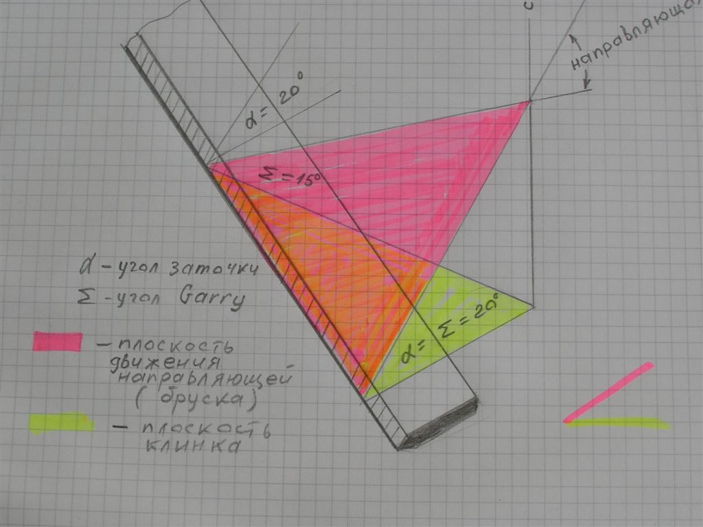

Нехило нас торкнуло
Слава Эвклиду , Пифагору и мне ... ( ну ладно :mrgreen: ) , а также Роману ,Стасу и Ивану .
Спасибо отдельное Garry , что нас " торкнуло " .
004~1.JPG [ 92.67 КБ | Просмотров: 9566 ]

Забавная тема. Не думал, что скажу подобное, ибо сначала все выглядит очевидно наоборот, но по некоторому размышлению приходишь к тому, что угол заточки РК у Лански получится постоянным на всем протяжении прямой части клинка - именно как говорит Роман.
Именно на протяжении прямого участка клинка. И в общем-то это не зависит от того, где закреплена струбцина - в середине, или на каком-то из концов - то есть угол заточки зависит, но каким бы он не был, он будет оставаться постоянным на всем протяжении прямого участка РК.
Если представить себе, что клинок лежит в одной плоскости, камень двигается во второй плоскости, а РК представляет собой прямую, являющуюся линией пересечения этих двух плоскостей - то угол заточки это угол между этими двумя плоскостями. А угол между плоскостями меряется всегда одним единственным образом - перпендикулярно к прямой, являющейся линией пересечения этих плоскостей. Не под каким-то углом, который образован точильным камнем и РК, а только перпендикулярно к линии РК! Так что, камень может в своей плоскости поворачиваться по отношению к РК как угодно, но пока он из плоскости не выходит, угол заточки будет постоянным - углом между этими двумя плоскостями... А как мы узнаем, что камень из плоскости не вышел? А пока у него одна точка зафиксирована, а его плоскость двигается вдоль прямой - он остается в плоскости... И не важно, далеко он от точки фиксации струбцины, или близко.
Еще раз (люблю при объяснениях повторять одно и то же дважды, как будто это объясняет что-либо... моя такая слабость, не могу никогда себе в этом отказать :wink: ): угол, под которым брусок находится к РК значения не имеет - важен только угол между плоскостью клинка и плоскостью в которой двигается брусок. А раз он зафиксирован так, как он зафиксирован, и двигается вдоль прямой - он двигается в плоскости. Угол, под которым ось бруска распологается по отношению к плоскости клинка, будет равняеться углу заточки только в одной точке - это когда ось бруска идет перпендикулярно прямой РК. В остальных местах, естественно, этот угол будет меньше, чем угол заточки - как это неоднократно уже было в этой теме нарисовано... Но это не свидетельствует о том, что угол заточки переменный - скорее наоборот. :mrgreen:
Лично мне так кажется!
Надеюсь, внятно объяснил свою мыслю... :oops:
Вот и еще один заблуждающийся без пространственного воображения :)
Как говорит Аркадий - В нашей компании Эвклид, Пифагор, Encaracolado, Israguest, Роман, Iskander и я....
Так а почему меня нет в списке? :roll: То что я нанписал, как мне кажется, совпадает с тем, что нарисовал Аркадий. У него на пространственном рисунке присутсвует тот же угол альфа - угол заточки, который меряется перпендикулярно к линии РК? 8)

Во-первых, у Вас папка кривая. Во-вторых, Вы уже доказали нам, что открыли четвертое измерение. В-третьих, Вы упорно не видите, что мы говорим о разных углах :)
Откройте какую-нибудь книгу. Например, учебник геометрии. Или лучше какой-нибудь альманах с красивыми картинками, так как текст книги нам не важен. Так вот - страницы книги - это плоскость клинка. Обложка - плоскость, в которой ходит брусок. Угол между ними - постоянный.

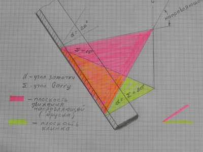

Garry писал(а):
что брусок ходит в одну и ту же точку прорези, а не паралельными движениями по плоскости обложки.
Плоскость бруска параллельна плоскости обложки в примере с книгой. Направление хода-подачи бруска тут вообще не причем. Вы упорно, даже на примерах Аркадия, прозрачных, как горный ручей, не видите простой вещи: мы говорим о разных углах. Вы - об угле сигма, он же угол Garry (см. картинку Аркадия). Это угол между направляющей бруска и плоскостью клинка. Этот угол изменяется. Но он не имеет отношения к углу заточки.
Все Ваши оппоненты пытаются Вам пояснить, что плоскость бруска (розовая область на картинке Аркадия) составляет с плоскостью полотна ножа (желтая область) постоянный угол альфа, вне зависимости от изменения угла сигма. И именно угол альфа является углом заточки РК.
Так понятнее?

Garry Вы говорите об изменении угла по горизонтали, но угол по вертикали остаётся неизменным, а он и есть предмет обсуждения.

этот новый треугольник становится острее.
ААААААААААААААААА !!!!!!!!!! Я понял , Garry добивается получить первое звание " Трижды маньяк " . Я ходатайствую перед администрацией !
