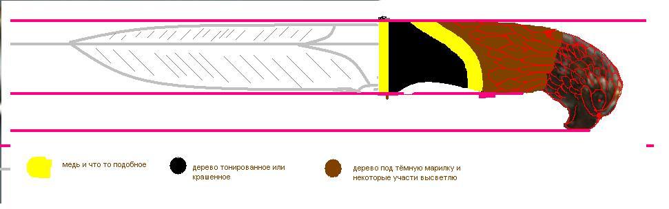

Вот собственно, от души навоял..... с формой клинка ещё не определился, но мне она именно такой видится... может подскажете чего.....
орёл.JPG [ 34.87 КБ | Просмотров: 9706 ]
 Заголовок сообщения: Re: Задумка
СообщениеДобавлено: Пн янв 17, 2011 19:41
Клинок мне нравится, а вот рукоять чутка длиннее бы, пропорции соблюсти. Должно получиться интересно
СообщениеДобавлено: Пн янв 17, 2011 19:51
Сначало надо решить что ножом делать будешь.Исходя из задач клин и рукоять :wink: а то получается клин для колющего удара и травмоопасная рукоять :mrgreen:

Для себя, рабочий... свинку там заколоть ,кролика разделать, на кухне с мясом повозиться, да и в поход скататься....
СообщениеДобавлено: Пн янв 17, 2011 20:01
Специфичный получится нож.Если оставить так.Я б придал обуху и клинка и рукояти общую плавную дугу.И без излишнего свала тыльной части рукояти .А тыльник -литьё или резьба ?
СообщениеДобавлено: Пн янв 17, 2011 20:03
Пока печатал ТС сказал о предназначении ножа .Тогда для разделки пига я б сделал рукоять без литья или резьбы,для лучшего ухода за ножом.Чистота превыше всего !

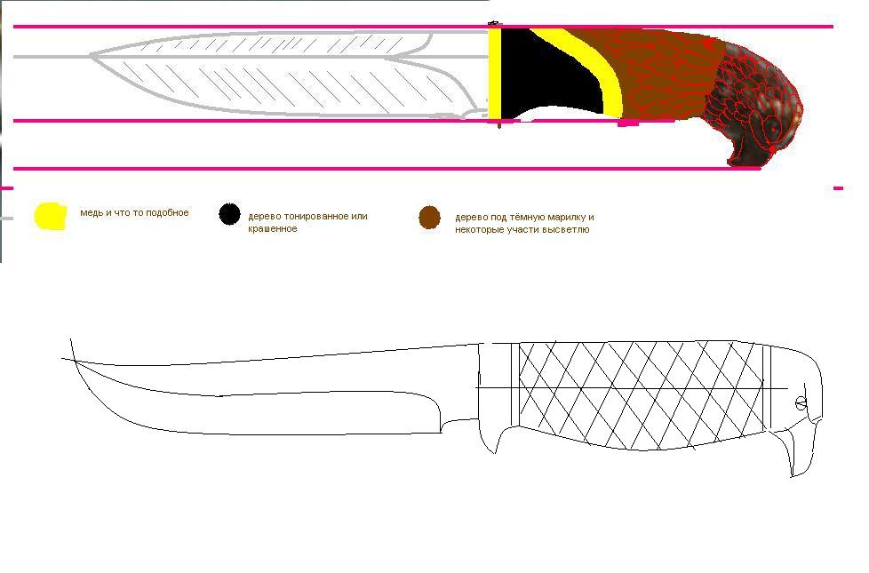

Предложу свой вариант :)
Drawing1-Model.jpg [ 60.14 КБ | Просмотров: 9659 ]
СообщениеДобавлено: Пн янв 17, 2011 22:04
Не перегнуть бы с ,,чемнить необычным ,, :wink: .Главное при рабочем ноже (на мой взгляд) удобное пользование .Излишний загиб головы птички и резьба Вам может оставить на память мозоль на сгибе мизинца. :cry:

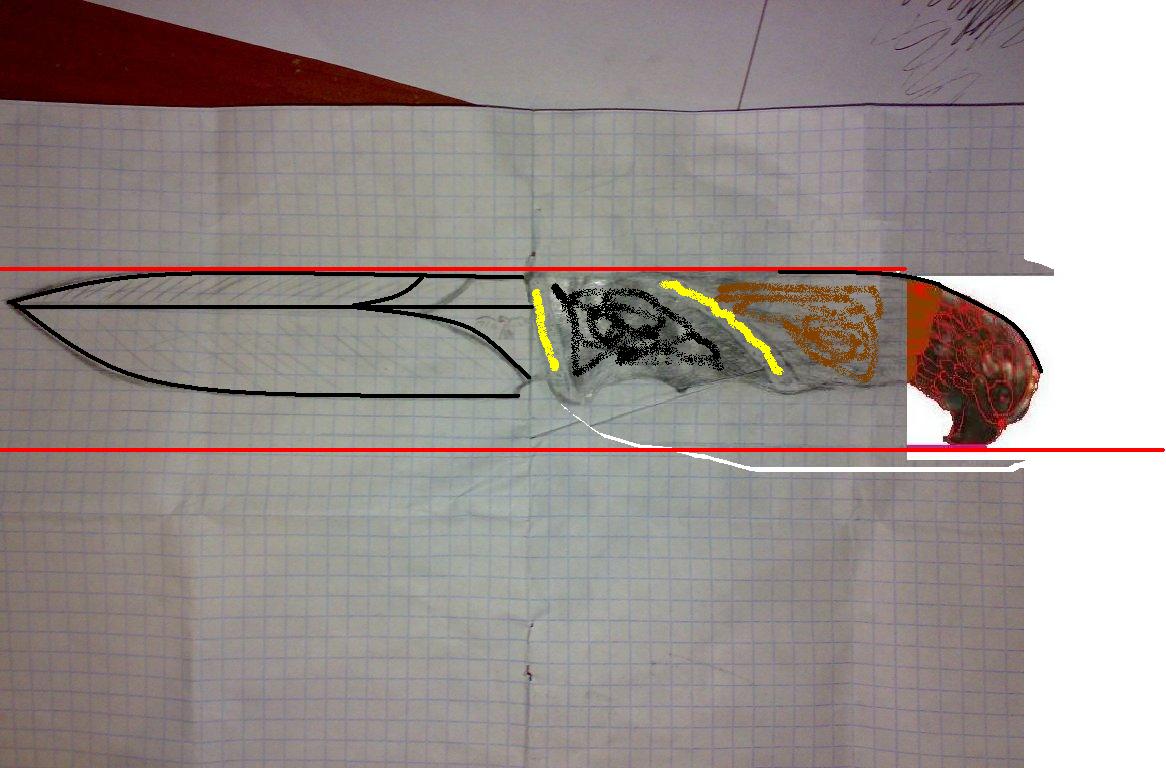

Приобщуся к рисованию :lol:
орёл.JPG [ 60.11 КБ | Просмотров: 9633 ]
СообщениеДобавлено: Пн янв 17, 2011 22:39
Черт возьми, это ведь очень сложная работа. Дальше ещё интересней , будем следить за развитием событий. :wink:

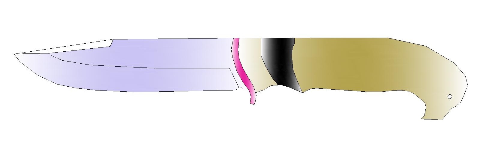

спасибо за рисунки-навели на мыслю,вот что получилось уже образмерил, в руке удобно дежится, клин полюбому свой будет-хочу потренироваться, закалить попробывать ну и т.д. медную проставку на рукояти решил оставить т.к. надо закончить голову, а то получится что она уходит в некуда, подскажите, коженные прокладки между медью и деревом нужны? клинок ещё не решил с чего сделаю, буду думать, мож с рессоры?
18012011997.jpg [ 111.72 КБ | Просмотров: 9530 ]
СообщениеДобавлено: Вт янв 18, 2011 20:20
Может лучше фибру,не надо кожу (ссыхается-размокается).

Рисуй исчо, пока сыро...думаетца рисунков пятьдесят сделаешь, может один отберёшь :wink:
Бошка очень свёрнута к низу.
bobr7226
СообщениеДобавлено: Вт янв 18, 2011 21:39
из за такой формы рука хорошо лежит... удобно...
