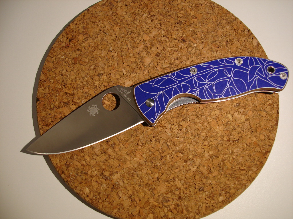

Ради эксперименту так сказать :wink: сделал еще один комплект плашек - "зимний" :D Материал - секретный 8) , боюсь обмануть, что то вроде бумажной микарты с поверхностным рисунком :roll:

Здорово получилось! Что за материал представляю, наверное - штука довольно давно известная, по-моему. Кто бы мог подумать! И работа отличная - очень аккуратно сделано! Супер!

............ насчёт матерьяла, верхний слой это типа эмаль или пластик?????, что то напоминает :roll: типа оргалит с поверхностным слоем....Напиши уж прямым текстом что это за секретный матерьял, я то в голову плохие догадки лезут, и из них (догадок), ничего хорошего для ножика не выходит, ибо слоистость губительна, пластик царапуч, эмаль без рамки колка....так что Жень, проще написать что это...хоть и выглядит довольно необычно, но подозрительно. :roll:

Вот есть ведь руки у людей!!! :shock: Это видимо ДВП с ламинатом сверху, обычно видел на детской мебели.
:shock:
Древесноволокнистые плиты или ДВП (другое название — Оргалит) — материал, получаемый горячим прессованием массы, состоящей из целлюлозных волокон, воды, синтетических полимеров и специальных добавок.
Если это двп, тогда это ножик на полку?
Жень, я не говорю что мне непонравилось, просто как то он не серьёзно, и не монументально выглядит, именно из-за метерьяла вызывает подозрения.... :roll: Хотя если с другой стороны посмотреть,
и из оргстекла и кориана люди рукоятки лепят и ничего. :D

"Бумажно-слоистый пластик (БСП) относится к классу декоративных пластиков, созданных на основе термоактивных смол. Такие пластики имеют многослойную структуру. Они состоят из декоративной бумаги, пропитанной меламиновыми смолами, и одного или нескольких слоев картонной крафт-бумаги, пропитанной фенольными смолами. Слои прессуются друг с другом под воздействием высоких давления и температуры Строение БСП, качество смол и бумаги, структура поверхности, применение специальных оверлеев, а также параметры прессования определяют свойства и сферу их применения.
Преимущества использования БСП
бумажно-слоистый пластик является износоустойчивым материалом и как следствие не требует дополнительных защитных покрытий;
устойчив к механическим повреждениям, абразивоустойчив;
устойчив к высоким температурам;
примененим как в горизонтальных, так и в вертикальных плоскостях;
влагоустойчив;
обладает свойствами постформирования;
возможна окраска." (с)

Этот пластик, или его близкий аналог в ходу уже не одно десятилетие! Использовался раньше очень активно в мебельной промышленности - им часто закрывали столешницы или мебельные панели. Достаточно инертен и гигиеничен - поскольку, действительно, был весьма распространен в детских дошкольных учреждениях. Рисунок на нем сохранялся очень долго, царапался с трудом - вещь почти вечная! Имел свойство от этих панелей отставать, так как, насколько я понимаю, поверхность очень гладкая, инертная, клеется плохо. Но зато именно с самим пластиком вообще ничего не бывает. Расслаивается только на сломе, там, где кусок отламывают отгибая его на конкретный угол - ибо крепкий зараза... Наверняка, каждый его встречал и неоднократно! Что тут опасаться - прослужит долгие годы. А если долгих лет окажется мало - можно будет новые накладки сделать, еще красивее! :D

Мужики спасибо!!!!!! А теперь, кульминация интриги 8) :mrgreen: Саня, держись, не падай со стула! :lol: Вот из чего сделаны накладки: http://www.ikea.com/ru/ru/catalog/products/50175238

Есть пара сколов у отверстий, но... и идея и исполнение очень понравились.

Просто супер!!!Очень и идея и ножик понравились!!!!Единственное думаю при активном использовании краска быстро стираться начнет.Это даже на подносах наблюдается.Чтобы при сверлении таких материалов по краям отверстий не было микросколов-перед этим надо на них клеить ленту бумажную которую применяют маляры.Проверено.У карбонфибры та же болезнь.

Спасибо за ценный совет! :D
