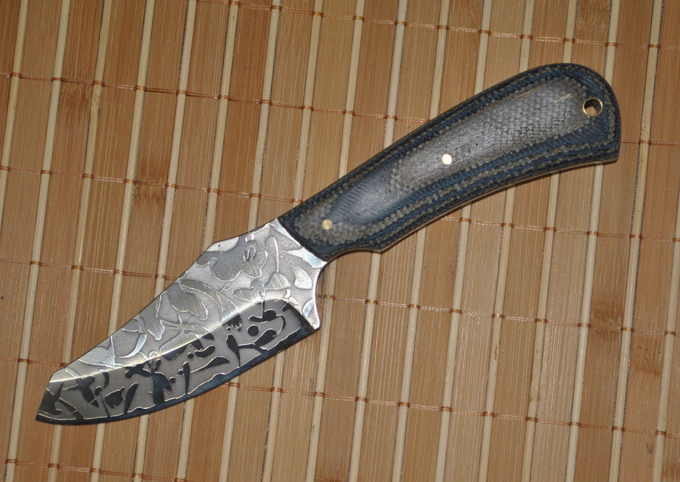

Доброе всем...
Бамбр выложил свой долгостроймарковный. Вот и я выложу.
Заготовку сделал ещё до Нового Года. Потом была подготовка к праздникам, потом послепраздничная лень. И вот, все я его закончил (почти). Осталось придумать и пошить одёжку и заточить.
Микарту лепил из брезента и джинсы. Штифты и трубка латунь.

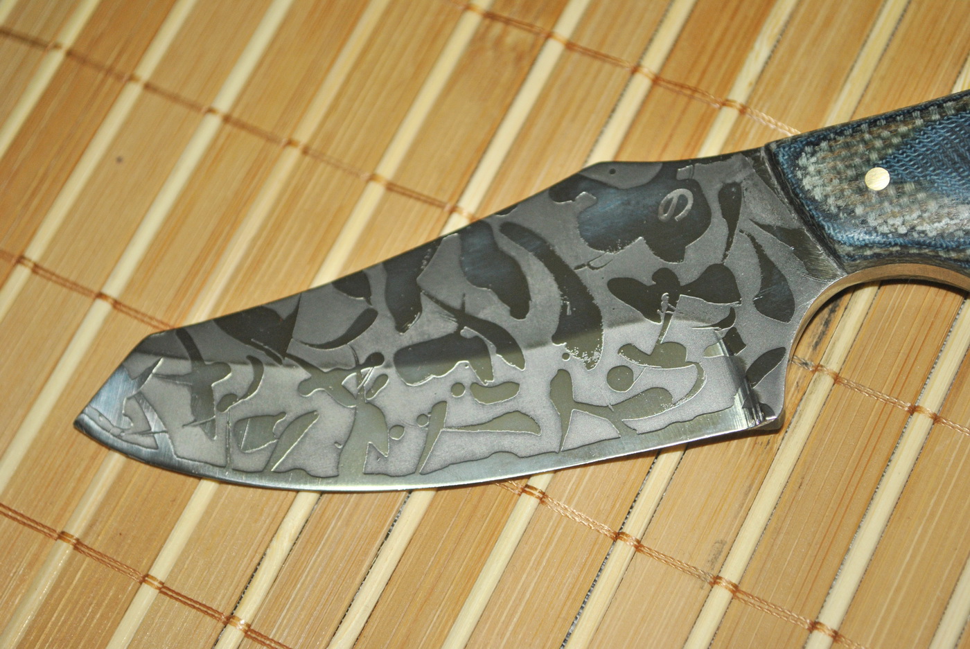

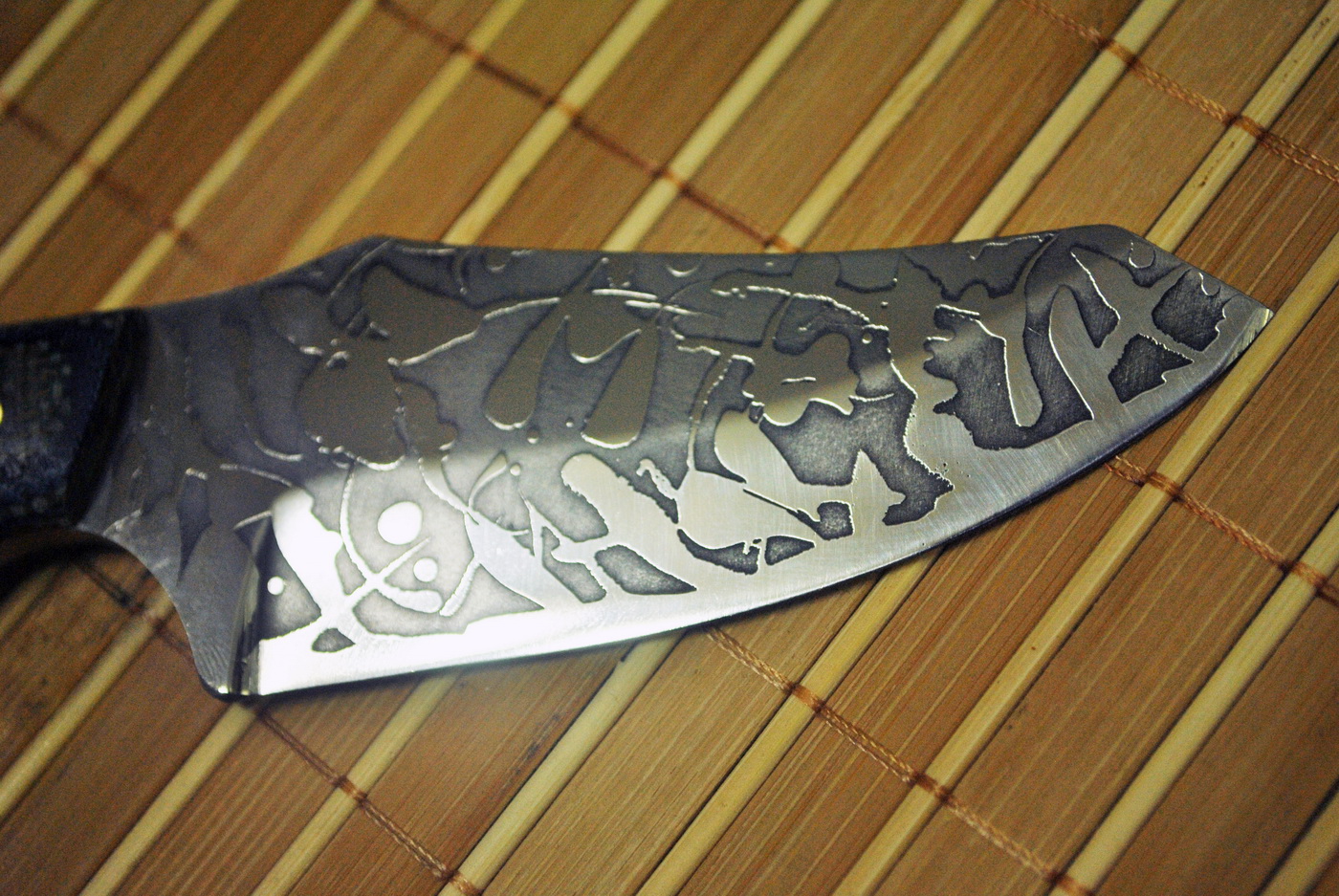

Железка как всегда х12мф. Травление.
Длина ножа 207 мм.
Клин 97х39(по горбу)х4 мм. Спуски прямые. Подвод к РК 0.4 мм.
Ручка 110х(14х17)х(26х33) мм.

Самое что мне понравилось на ноже - это травление.Ну и форма клинка ессно. А вот микарта джинсо-брезентовая чёт какт не айс, ИМХО.Чесно говоря не понял зачем смешивать два одинаковых по фактуре материала ,да к тому же невзрачного цвета .Если это первая проба изготова нового для себя материала на рукояти ,то тогда вопросов нет,а вот если Вы хотите практиковать изготовление и дальше такого же материала ,мне кажется что рукояти будут непрезентабельны и скушны .Может попробовать смешение и скрутку разных по цвету ярких тканей,с последуюшей пропиткой ЭДП ?

Микарта не очень нарядно получилась.А вопрос такой.Чем клинок перед травлением поливаете ,какое напряжение при травлении и + на клинок или тампон?Или просто в раствор весь клинок опускаете?
 Заголовок сообщения: Re: МикартоБрезентоДжинсовый...
СообщениеДобавлено: Чт янв 20, 2011 21:26
Олег, вроде мы уже были на ты... :roll:
Рисунок рисовал битумным лаком (Андрюха Вектор дал) обычной зубочисткой. Потом в стакан с соляным раствором и под напряжение 7.5 вольт.

Травление зачетно смотрится. Браво. Можно будет этнический (наскальний) рисунок попробывать типо пляшущие человечки :roll: По микарте соглашусь не то.
СообщениеДобавлено: Чт янв 20, 2011 22:53
Клинок очень понравился.
Микарта как то его дешевит,имхо.
С другой стороны,если не на полку,то отличный работяга.
Удобный и практичный.Изображение

А мне ножик понравился....Кстати Лёх, если есть желание можно ямок наделать как у Олега, вскроешь больше фактуры, и так рвано микарта не будет выглядеть. :D

Леша , молодец ! Если говорить вобщем о микарте , то может Гр Егори и прав , но для данного ножа и клинка получилось точно в масть .Ты наверно поэкспериментировал ?

А мне очень нравится! Клинок вообще супер! Да и микарта нормально :D Мелкой наждачкой ее в воде пошлифовать - чтоб лоску добавить и станет вообще нормально.

На фото и клинок не так выглядит, тускловато. Но с ямками было б веселее.

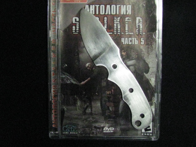

Мне понравился нож. У меня вот такой ждет своего часа, чем то похожи... :D
Эскиз Bambra 11.

При всем совершенстве формы - несколько грязным выглядит брезент и несколько портит впечатление от ножа. А так -ножик класс!!!

Блин, мне микарта тоже не понравилась :(
Клинок я ещё на найфовке узрел, клёвый, но вот в собранном виде на фотках что-то не айс...вживую мобыть он и лучше...не знаю... 8)

Травление шикарное. :)

Травление супер. А микарта немного странная либо фото такое либо сама по себе. Туд дело в том что под обычный бы клин ( не травленый подошла бы супер эффект потертости что надо. А вот под такое травление увы не то немного.

Клин очень глянулся. Ну, про микарту всё сказали. Я бы туда оранжевую тряпочку запустил (от жилета дорожного рабочего :D ), было бы повеселее.

О микарте и брутальности... Не помню, писал уже или нет. Брутальность Бреда Пита в смокинге и с недельной небритостью и брутальность сантехника в телогрейке и кирзачах, но тоже с недельной небритостью суть вещи разные.
Леша, прости, но мне микарта из грубых материалов и невзрачно-асфальтового цвета категорически не нравится. (но это именно мне)

В живую микарта смотрится по другому чем на фото. Мне нравится.

Лёш, заточишь - дашь порезать? ИМХО при толщине в 4 мм спуски низковаты. Травление понравилось. Жду ножны.
