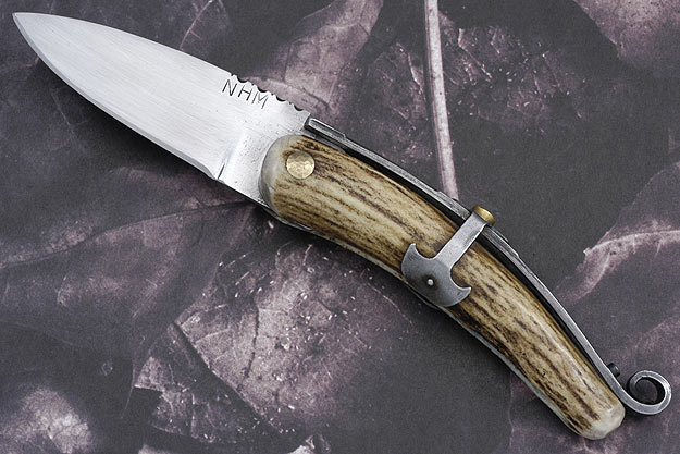

На старости лет начали нравиться старые вещи ...
Вот фотка складника с наружной пружиной из журнала " Blade " ( простите за блики от вспышки ) .
Вопрос - имеет ли такой замок свое название ( желательно по английски ) , чтобы можно было полазить по поисковикам и аукционам .
Заранее спасибо .

 Заголовок сообщения: Re: Подскажите по замку
СообщениеДобавлено: Вт фев 01, 2011 22:25
ratchet-lock

СообщениеДобавлено: Вт фев 01, 2011 22:27
Так Аркадий, разве это не старый добрый slipjoint? Тот же замок, что на Виксах и Кэйсах, только вид сбоку? Я просто иной вариант его работы и не представляю.
P.S. Иван, на ratchet ИМХО не похож. На ратчете ведь всегда колечко делают, для отмыкания замка. Здесь его нет. Пружина довольно серьезная, ногтем ее не разомкнуть. Колечко на навершии выглядит просто декоративным - тут просто пружина, по образцу традиционых складней.
Ну, мне так показалось.

СообщениеДобавлено: Вт фев 01, 2011 22:31
Вот это скоростуха ! :shock: Иван на боевом посту . Спасибо . А тогда дополнительный вопрос - видел похожие с колечком и рычажком , это разновидности или у них свое название ?

СообщениеДобавлено: Вт фев 01, 2011 22:32
Андрей , а может это вообще не замок - только подпружинивает ? :roll:

СообщениеДобавлено: Вт фев 01, 2011 22:34
Может и слип. Показалось, что зацеп есть.

СообщениеДобавлено: Вт фев 01, 2011 22:40
К сожалению сама статья в журнале посвящена не замкам , а сталям ( этот сделан из инструменталки L-6 ) . Нож называется French trapper's folder , что мне ни о чем не говорит .

СообщениеДобавлено: Вт фев 01, 2011 22:43
Ну, и да, и нет. Виксы и Вегнеры, с Кейсами и прочими т.н. традиционными фолдерами - в рекламме не нуждаются ведь. :wink:

СообщениеДобавлено: Вт фев 01, 2011 22:51
Ты был прав, на этой модели слип.

СообщениеДобавлено: Вт фев 01, 2011 22:52
Догадался зайти в поисковик по имени автора с припиской knife . Хоть нашел нормальную фотку
http://www.bladegallery.com/shopexd.asp?id=83998
Оказывается это его единственный складник , а осталное - фикседы .
Ну вот , Иван опять обогнал :oops:

СообщениеДобавлено: Ср фев 02, 2011 8:34
Пасиба . Разобрался . Считал , что если пружина внешняя , то названия замков отличаются .Недавно видел на eBay реплику Колд Стил с колечком ( в современных материалах совершенно не смотрится ) ,так там замок обозвали ринг лук .
